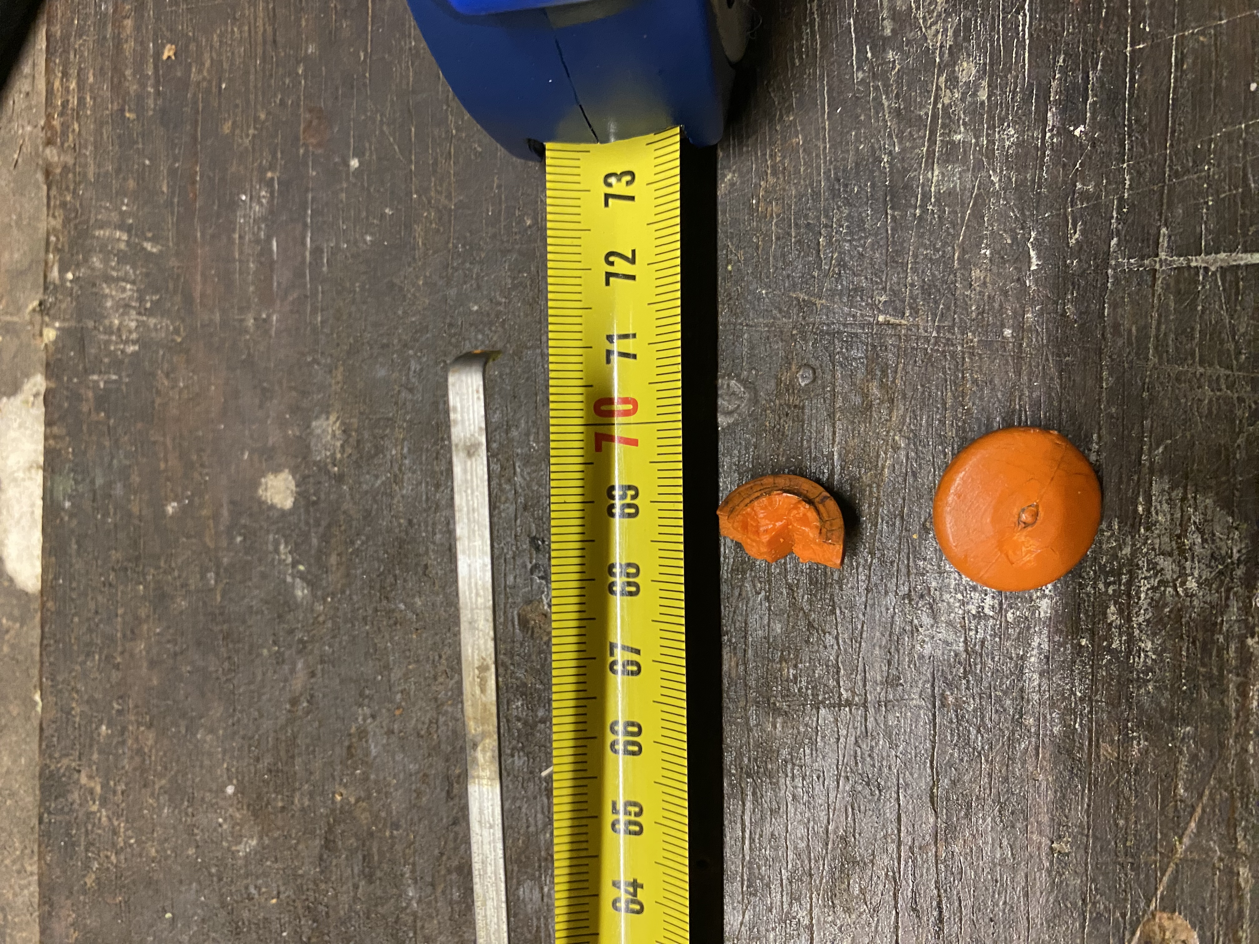

Oliepeilstok XU10/J2
Ik wilde mijn olie peilen, maar het oranje dopje verbrokkelde in mijn hand. Nu ben ik dus opzoek naar een nieuwe, het gaat om een 1992 2.0 injectie XU10/J2 (121 pk). Wie weet waar of hoe ik hier aan kan komen, heb het nu maar even provisorisch afgesloten maar das natuurlijk niet ideaal

Ik weet niet of de dealer ze nog heeft (voor een Turbo CT wel geloof ik), maar volgens mij kun je de bovenkant van je peilstok sowieso wel bij mecaplace.com nieuw bestellen.
Zit die peilstok linksvoor, je staat in deze situatie met de knieen tegen de voorbumper, dan is het citroennummer 117408. zit hij rechtsachter,wat ik vermoed, dan is het nummer 117402. https://catalogs.ssg.asia/citroen/?lang=en#c3Q9PTgwfHxzdHM9PXsiMTAiOiJNb2RlbCIsIjIwIjoiWG0iLCI0MCI6IkJvZHk6IHdpdGhvdXQgcGFy

VOR0lORSBPSUwgU1VNUCBGSUxURVIgUFJPQkV8fHN1cHBsaWVyPT0%3D Ik zou deze link wel wat netter willen afbeelden maar de opties laten het niet toe... (met of zonder airco maakt voor het onderdeelnummer niks uit).
RE: Oliepeilstok XU10/J2
Je zou van Gompel kunnen proberen voor een nieuwe. En mecaplace levert idd losse koppen

Olie dopje is inmiddels geregeld via Mecaplace. Verzenden is een paar keer misgegaan maar verder een prima product wat goed past.
