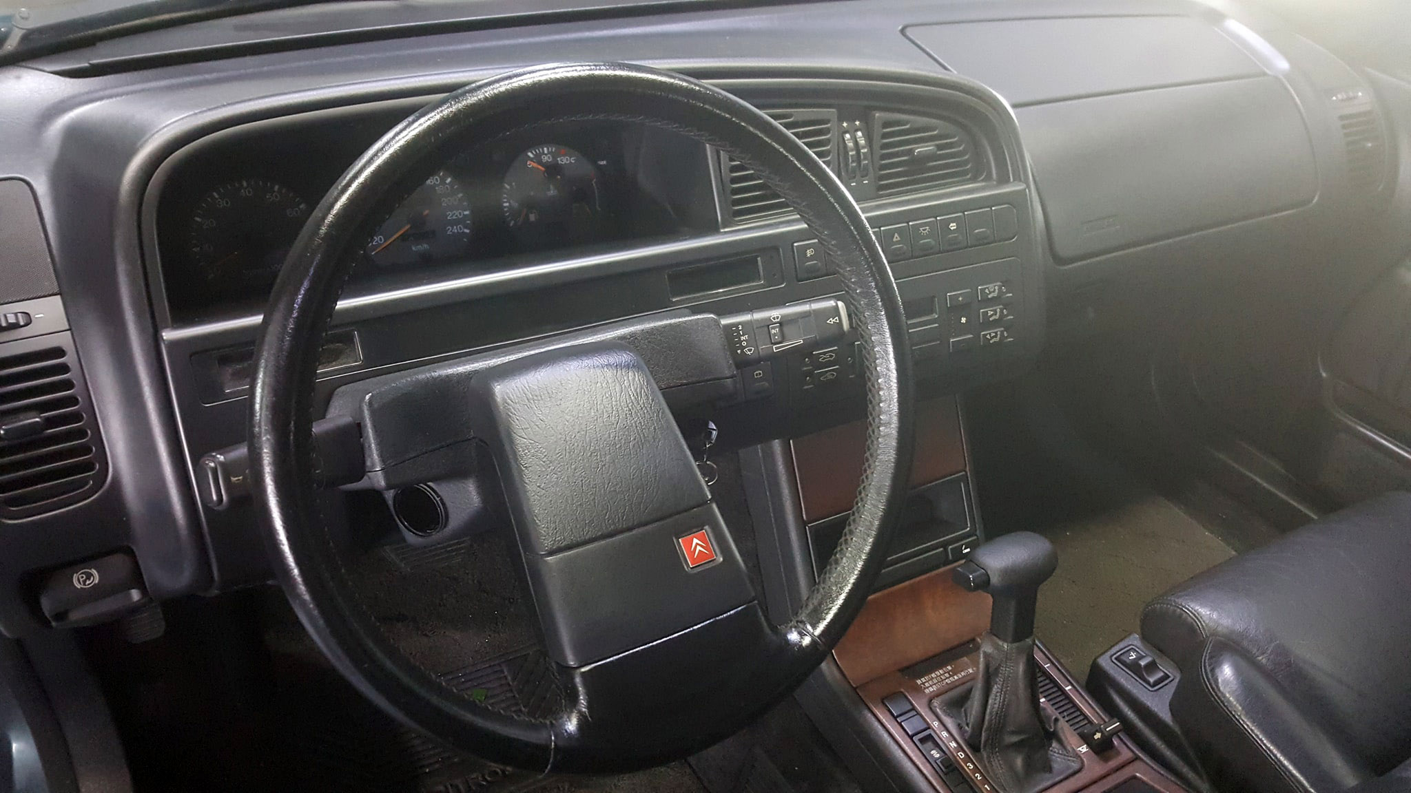

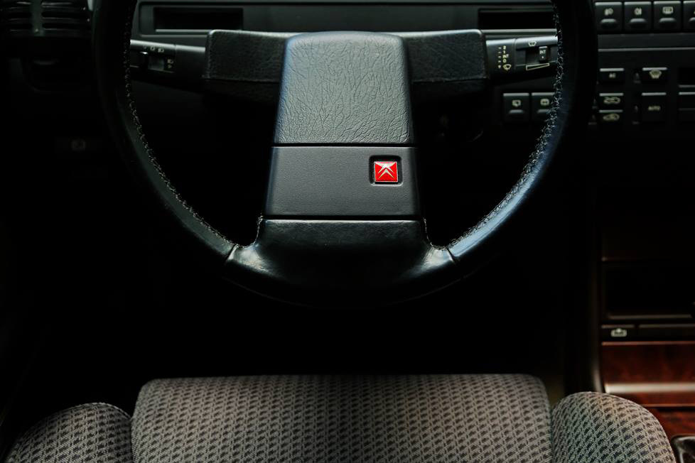

Je moet ook de kappen achter het stuur mee overzetten. Die zijn bij S2 dikker gemaakt en moeten smaller.
Op deze foto kun je zien dat het best mooi is inderdaad.
en nog een voorbeeld...

Ik heb dit ook ooit overwogen en heb de eigenaar van het bovenste foto eens gevraagd of het airbag-lampje niet aanging. Hij beweerde van niet.
Maar realiseer je wel dat je dan geen airbag meer hebt. Dat is toch wel een life-saver mocht je 'm nodig hebben.
Een onderbreking of kortsluiting in het airbag-circuit geeft met zekerheid een lampje. Dus dan kan je 2 dingen doen:
Of het lampje loskoppelen,
Of een vervanginsweerstand plaatsen. Geen idee hoeveel die zou moeten zijn. En volgens mij is het geen fris idee om de multimeter aan te sluiten op zo'n plofzak om de weerstand ervan te meten.
Maar anderzijds is het geen probleem om op de gok een weerstand te plaatsen. Als ie te laag is 'ziet' de ecu dat als een storing en als ie te hoog is ook.

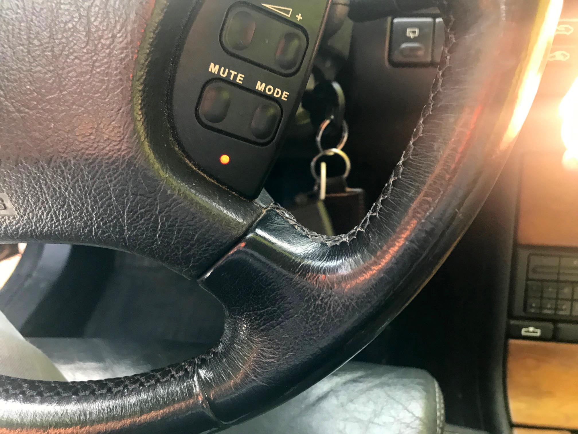

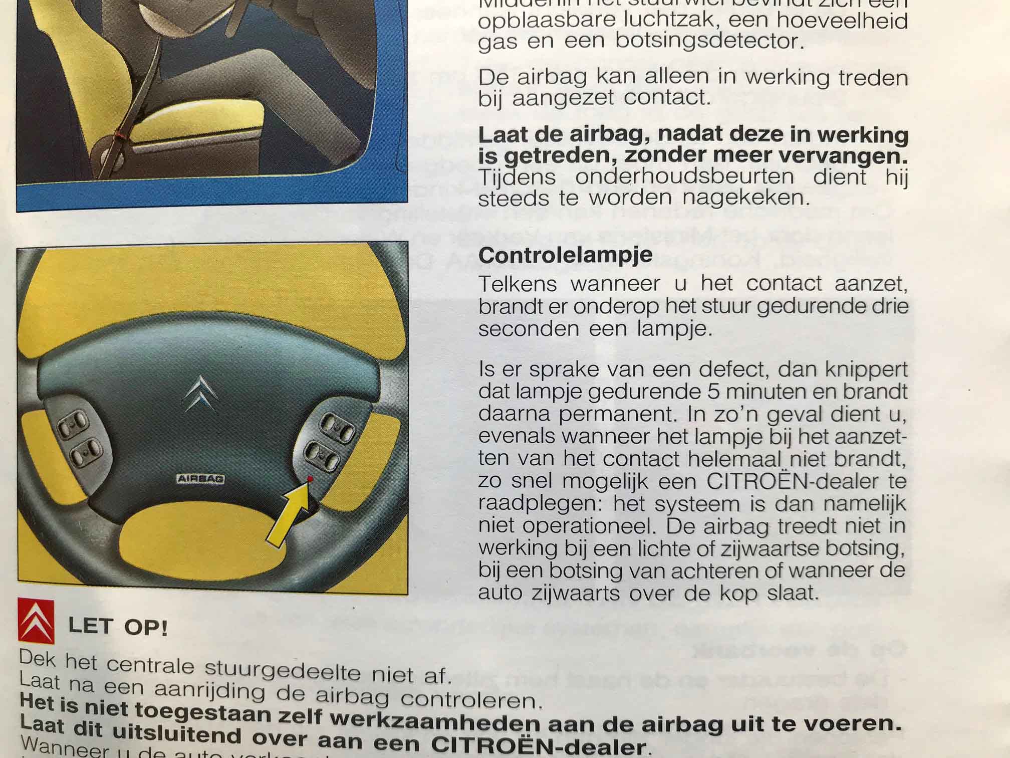

Ja dat klopt wel.  Ik heb namelijk zo'n hele vroege S2  (uit mei 1995).
Het lampje zit onder de 'Mute / Mode' buttons en brand ca. 3 seconden
En het staat ook in mijn boekie. Blijkbaar is mijn airbag na 26 jaar nog dik in orde.

Bedankt voor jullie reacties! Ik ben op de hoogte van het feit dat de airbag een stukje veiligheid wegneemt. Ik heb echter altijd in autos gereden zonder airbag en zelfs een ongeluk gehad zonder airbag (zonder letsel). De airbag verhoogt de kans op een non-fatale afloop maar met 6%.
Afijn, als ik de bovenstaande fotos bekijk vind ik het serie 1 stuur goed passen bij het dashboard, nu nog ergens een single-spoke en de kapjes voor erachter vinden. Als iemand die dus heeft voor een mooi prijsje hoor ik het graag!
