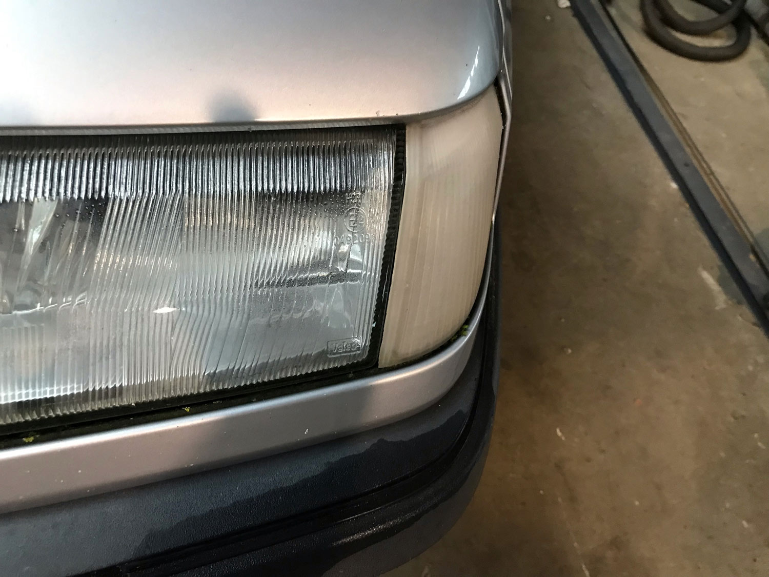

Parkeerlichtjes van de XM worden zeldzaam en zijn niet meer nieuw te krijgen. Eén van de parkeerlichtjes op mijn nieuwe XM is totaal dof en ondoorzichtig geworden. Ik ben daarom gaan poetsen met dezelfde methode die ik ook bij de sierstrips altijd gebruik.

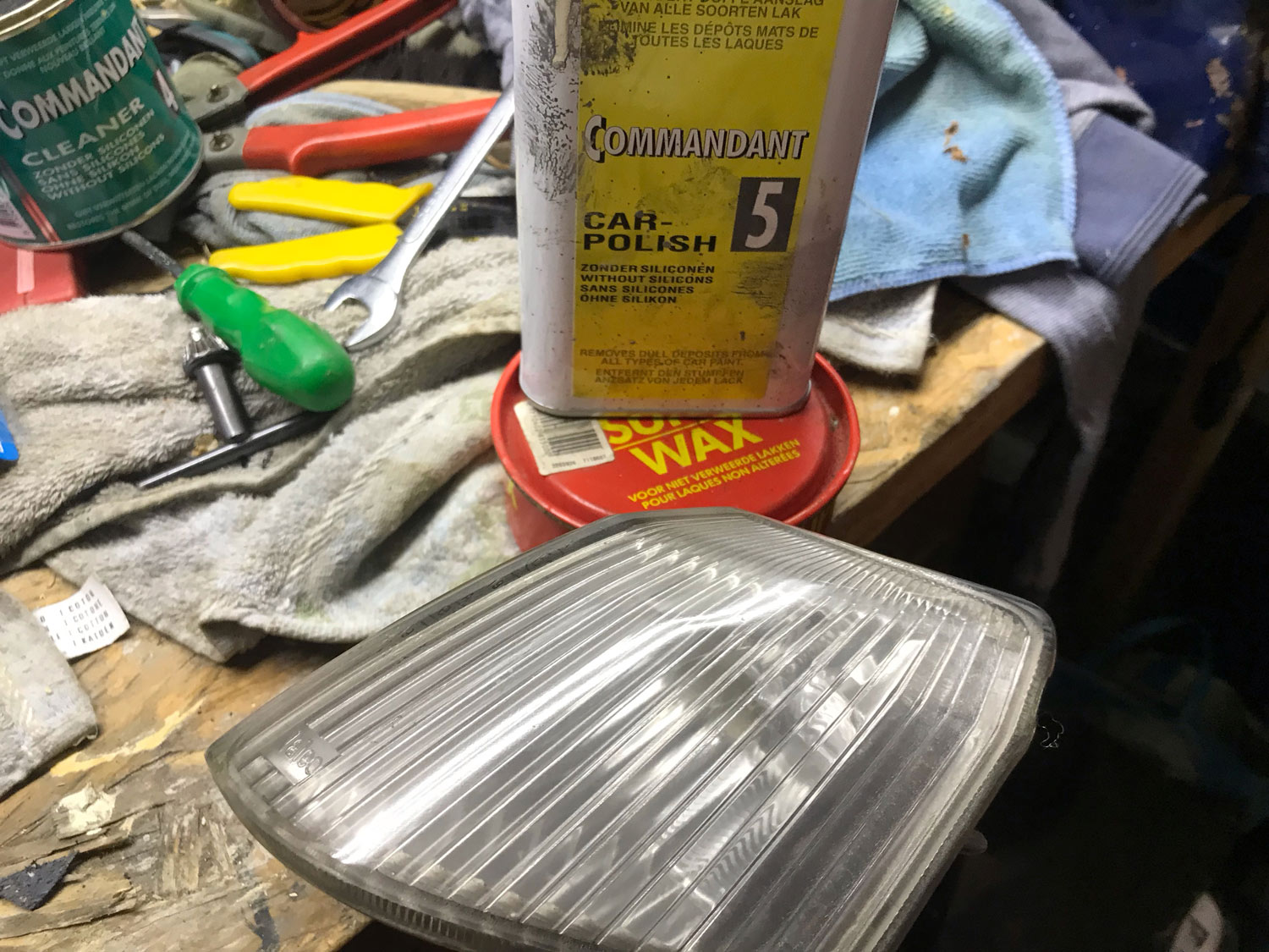

Schuren met nat-schuurpapier korrel 2000, polijsten met groene Commandant 4, polijsten met Commandant 5,  beetje wax erop
Dat ziet er niet uit
helemaal mat

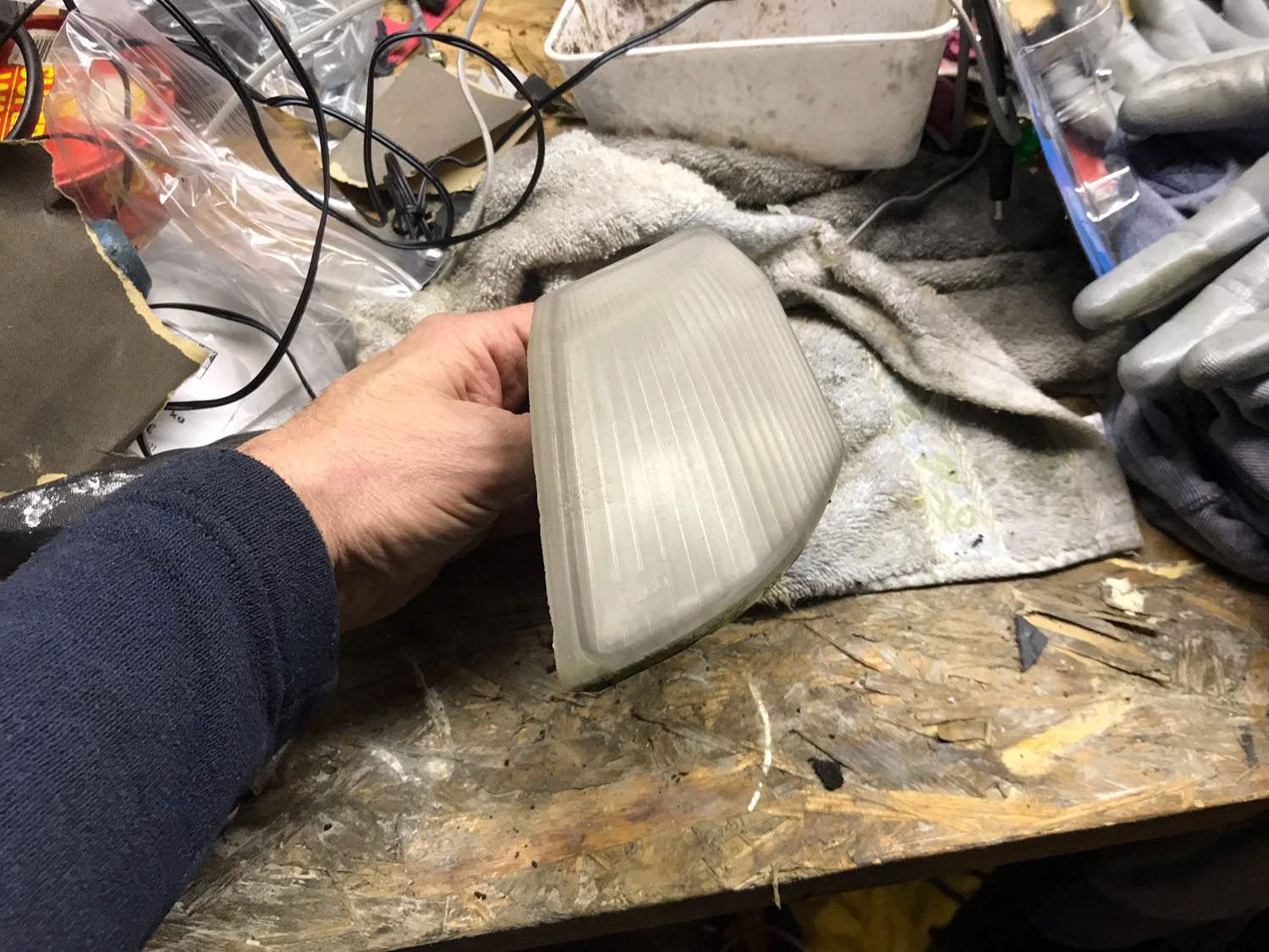

Hieronder het resultaat na het schuren met korrel 2000 nat

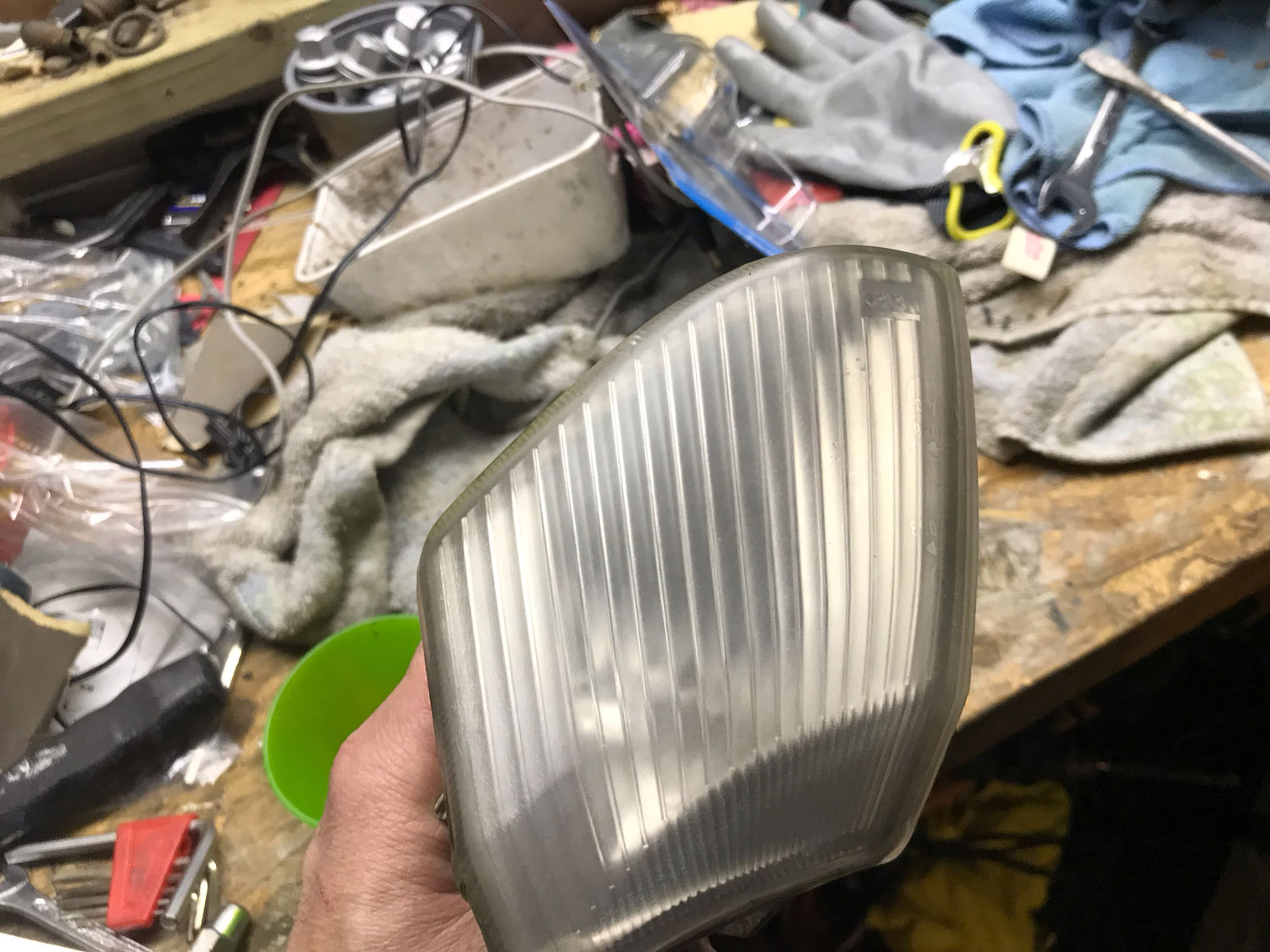

Hieronder het resultaat na het polijsten met Commandant 4

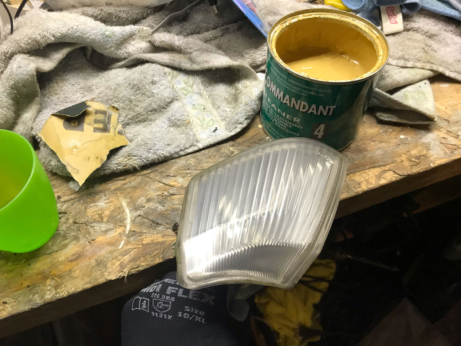

Hieronder het resultaat na het polijsten met Commandant 5 op een polijstschijf op mijn schroefmachine en Wax
Missie geslaagd. Uiteindelijk ca. 15 minuten werk,
