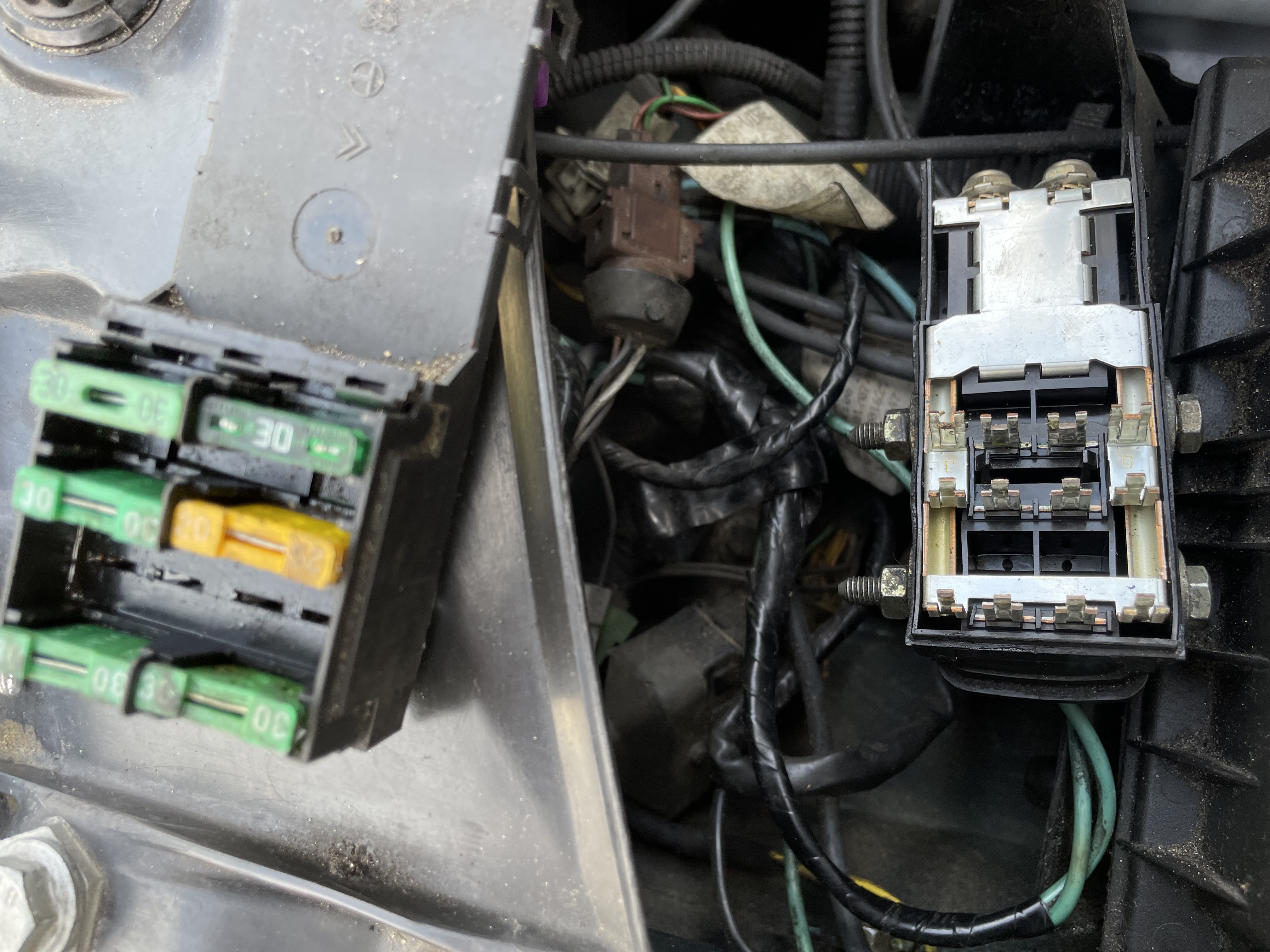

Waarom hebben ze die zekeringenkast bij Type2 veranderd?? Alles blijft koel en na openen lijkt 't ook nooit oververhit geweest te zijn...
Geen gesmolten delen, geen heet-warme bedrading. Alleen de twee onderste zekeringen waren erg viezig, eentje met gebarsten isolator - die heb ik preventief vervangen. Verder alles netjes terug geschroefd, verbruikers getest en klaar voor de vakantie!?
