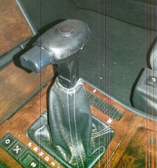

Wie kan me vertellen hoe ik de pookknop van mijn XM automaat kan vervangen, de mijne is van alle kanten gescheurd en zou deze graag willen vervangen door een goed exemplaar.
RE: pookknop automaat
Raamwerkje beneden aan de hoes voorzichtig loswurmen en dan omhoog halen. Je komt dan een schroefje tegen die je los kunt halen om de knop te verwijderen meen ik me te herinneren. ...

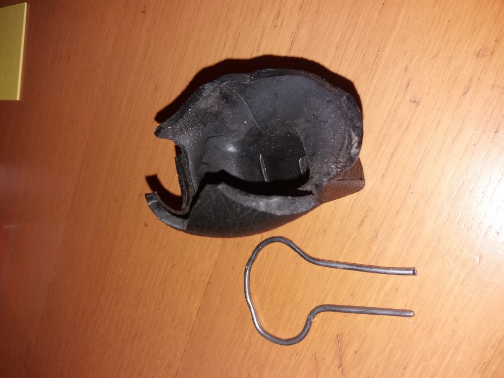

Mijn pookknop (het omhulsel) is na de vele goedkeurende klopjes in diverse delen uiteen gevallen en wordt nu met ducktape bijeen gehouden. Is dit onderdeel in het magazijn beschikbaar of anders, wie heeft er een voor mij?

Dat probleem komt me bekend voor. Volgens mij heb ik er een tijdje geleden één in het magazijn gezien. Vervangen is wel een heel gedoe (heb ik me laten vertellen), omdat je de gehele pook moet verwijderen.

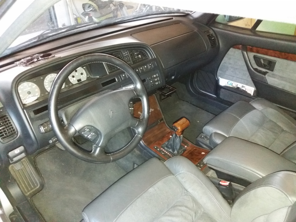

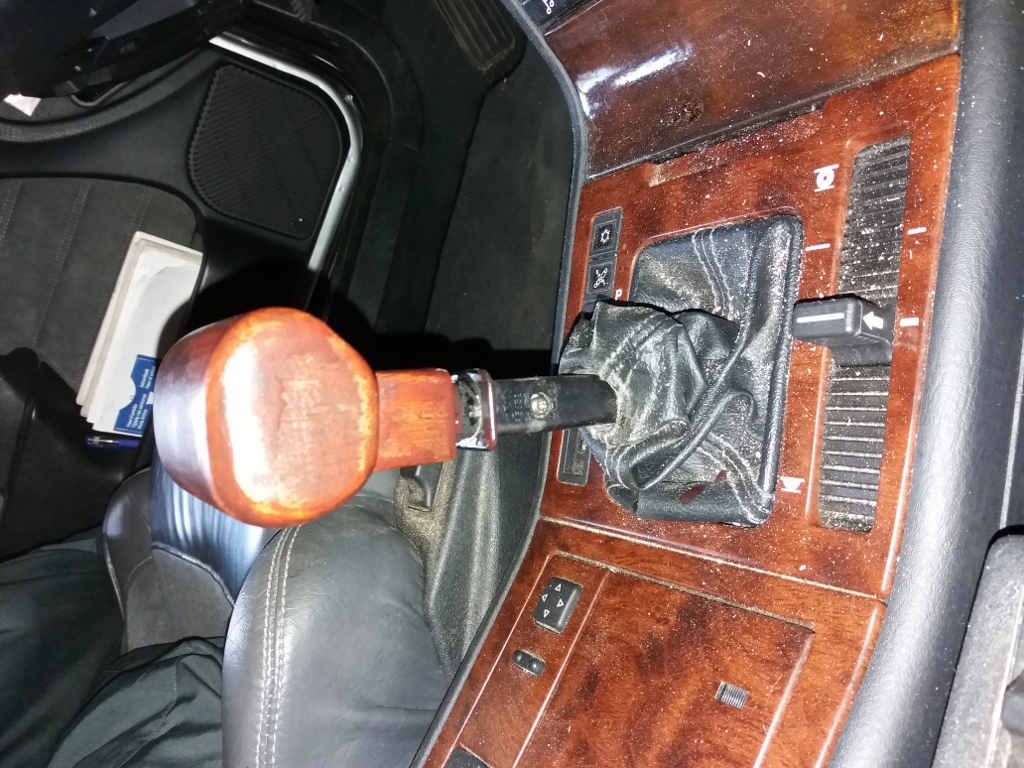

Ik heb het omhulsel van de de pookknop van hout gemaakt en ben niet ontevreden over het resultaat.
Nu  alleen nog met kleurlak beter op kleur zien te krijgen.
Pieter & Nefertiti
Mooi, Mooi, eist eigenlijk een volledige beschrijving met foto's.  Alleen al omdat zo een houten pook veel beter bij het interieur past. Van de hand geschakelde is er origineel ook een houten versie

Mooi werk Pieter. Gaaf als je dat zelf kunt maken   no

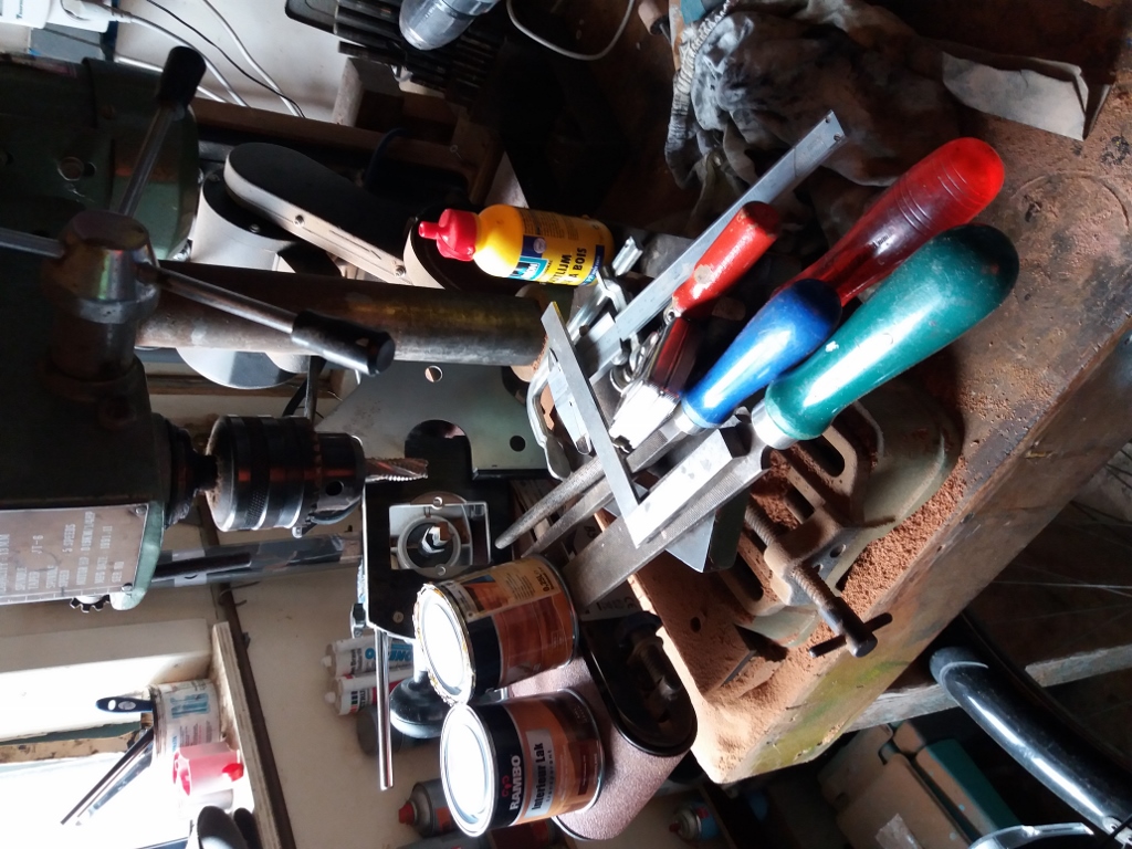

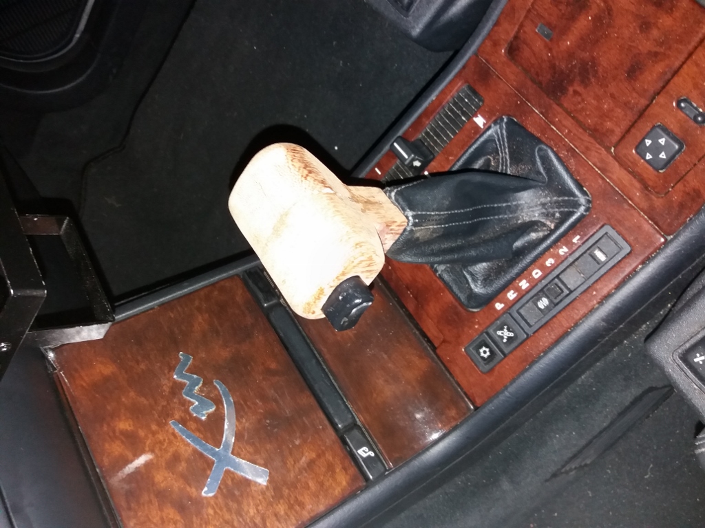

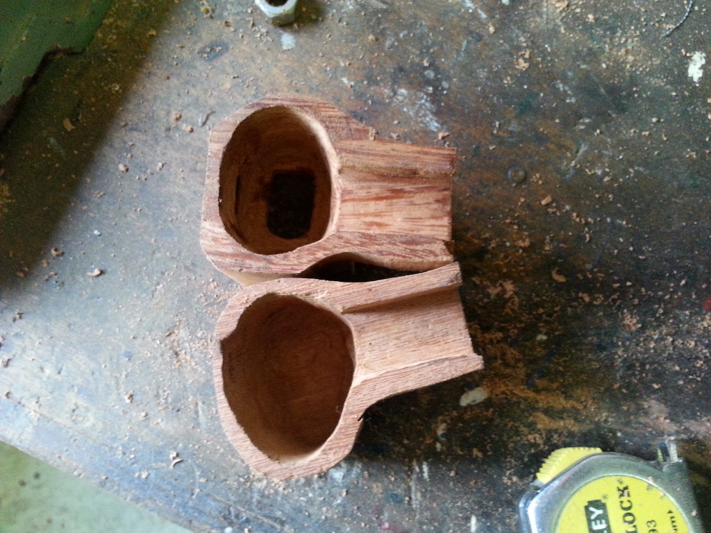

 De kale pook.
Met behulp van soldeertin (gemakkelijk in elke vorm te buigen en te kloppen) heb ik de vorm van de knop overgenomen en de maten van de te zagen blokjes bepaald.
Uit een reststuk van een schuttingpaal 70 x 70 mm (bankirai) enkele blokjes hout van 42 x 60 x 80 mm. gezaagd op mijn zaagtafeltje. Naderhand had 42 x 60 x 85 beter geweest!
Met behulp van de schuurband het grove oppervlak vlak geschuurd. Hier had ik moeten merken hoe de nerf loopt zodat het na het verlijmen in dezelfde richting gaat.
Op de vlakken de vorm van de knop afgetekend met een dunne pen. Goed verdelen (spiegelbeeld)
Met behulp van de bovenfrees het eenvoudige onderste gedeelte uitgevreesd. Hierbij had ik een extra blokje gebruikt om te testen of de diepte en afstand tot de geleider correct waren ingesteld. Ook hier dus opletten dat het ander blokje in spiegelbeeld moet worden uitgevreesd.
Daarna de enige frees die ik nog in mijn bezit had uit een vorig leven (van een metaal freesmachine) in de kolomboormachine vastgezet en de rechter helft gaan uithollen net zolang tot het de pook netjes tot de helft afdekt. De linker kant is moeilijker want hier moet de knop door gaan steken. Gelukkig kon ik met het oude omhulsel de plaatst redelijk goed bepalen. Twee gaten geboord en de rest met een vijl op maat gemaakt. Nu ook weer steeds wat materiaal uitgevreesd totdat de twee helften goed tegen elkaar aan kwamen om de pookknop. Met een dunschrijver heb ik wat streepjes gezet zodat ik na het verwijderen van de twee helften van de pookknop ze weer exact op de zelfde manier tegen elkaar kon klemmen.
Met behulp van de schuurband heb ik het handgreepgedeelte van de blokken, terwijl ik er voor zorgde dat ze niet ten opzichte van elkaar verschoven, in vorm gebracht. Daarna heb ik ze afzonderlijk met de bovenfrees en lintzaag verder in vorm gebracht. Met een blokhaakje controleerde ik of links en rechts even hoog werden. Natuurlijk er op letten dat er niet te veel materiaal werd weggehaald (ik heb een klein beetje vloeibaar hout moeten gebruiken omdat ik een klein foutje maakte).

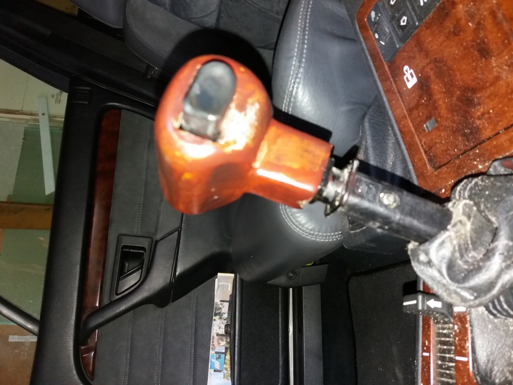

Toen alles er redelijk uitzag heb ik de delen om de pookknop met houtlijm gelijmd, vastgeklemd en een dag laten drogen. Daarna schuren, schren en schuren totdat ik tevreden was met vorm en gladheid. Lakken, schuren, lakken, etc.
Waarom de foto's spiegelbeeld worden geplaatst is mij een raadsel. Ik hoop toch dat het wat duidelijkheid geeft.
Het op kleur brengen is nu aardig gelukt. Ik was begonnen met Rambo interieurlak zijdeglans warm wengé. Dat was dus een foute keuze. Met diep mahonie krijg ik nu een beter resultaat. Hoogglans transparante jachtlak vormt de finishing touch. Nu de kleppen van de middenconsole Uit een type 1 beter op kleur maken. Weet nu hoe dat moet :-).
Ondanks de gemaakte foutjes vind ik dit omhulsel een stuk mooier en beter in de hand liggen dan het origineel. Of te wel, ik doe er niets meer aan en ga er vanuit dat het mijn tijd wel uitdient.
