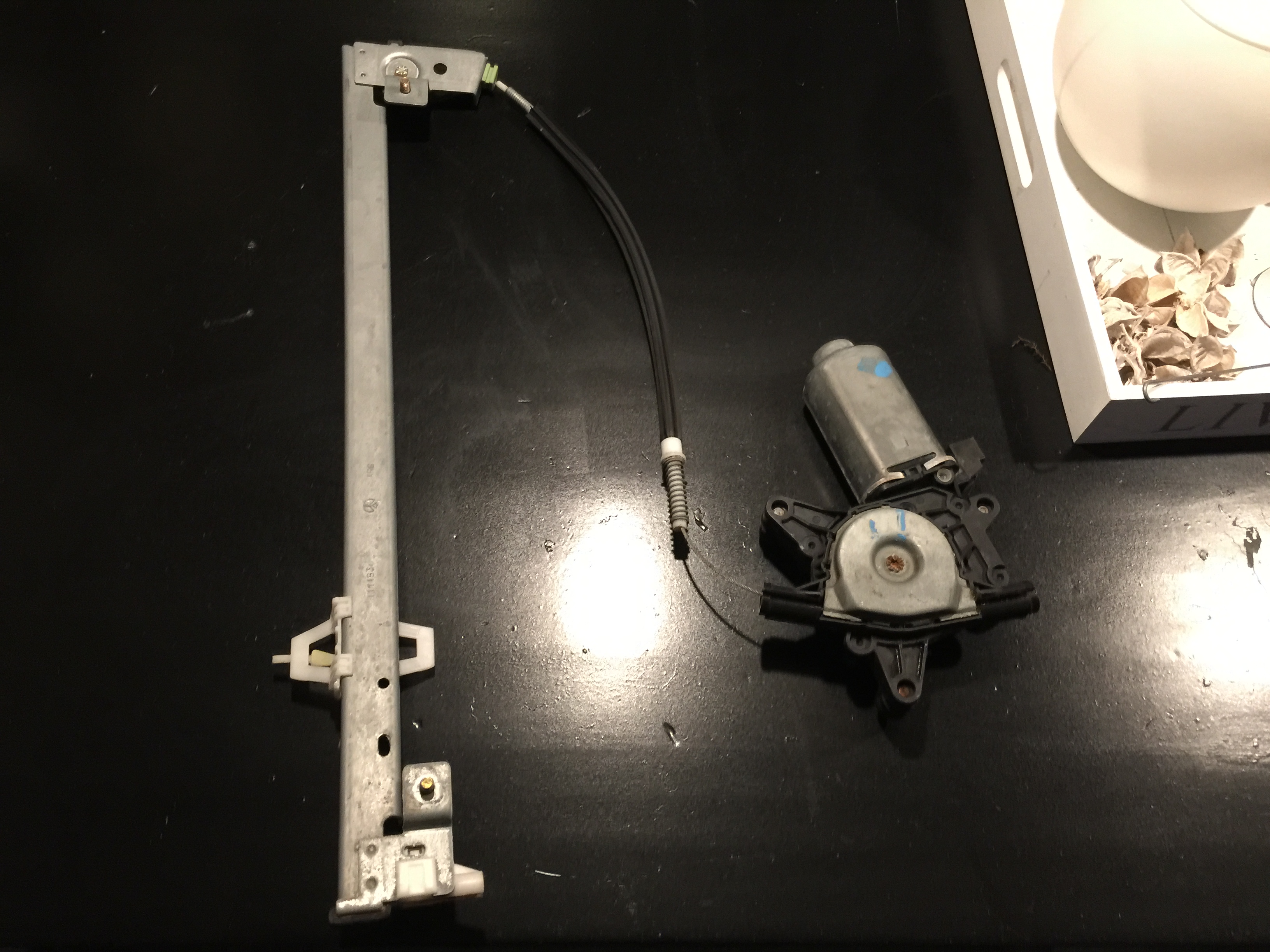

Ik heb vannochtend mijn raam op een kiertje gevonden nadat het raam links-achter al niet omlaag/omhoog ging. Na onderzoek op dit forum kwam ik er achter dat het wel eens de kabel kon zijn van het raammechaniek. Na verwijderen van het paneel en demonteren van het raammechaniek bleek het inderdaad de kabel te zijn. Afgebroken en vol met roest... De motor lijkt wel vastgelopen te zijn doordat hij de oude kabel heeft " opgegeten". Wanneer ik de motor los aansluit doet deze het wel maar voor 1 sec. Je hoort dat hij het moeilijk krijgt en dan stopt. Ik heb zitten kijken of ik de motor uit elkaar kan halen maar het lijkt van niet. Ik ben dus op zoek naar een raammechaniek voor een XM type voor links-achter. Wellicht dat iemand een andere mechaniek heeft en mijn motor kan reviseren? Met liefde stuur ik hem op! Hier een foto van de motor.
