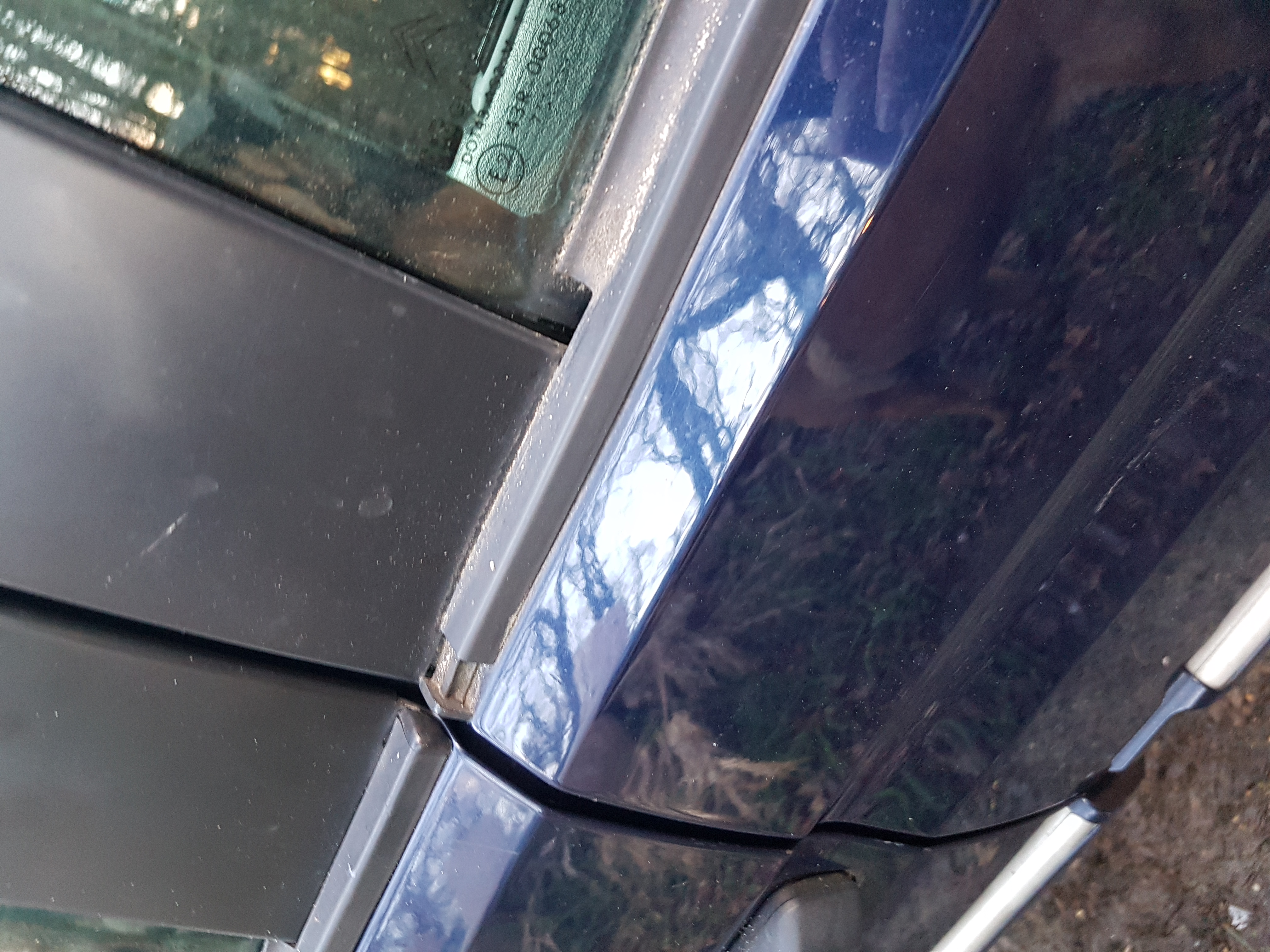

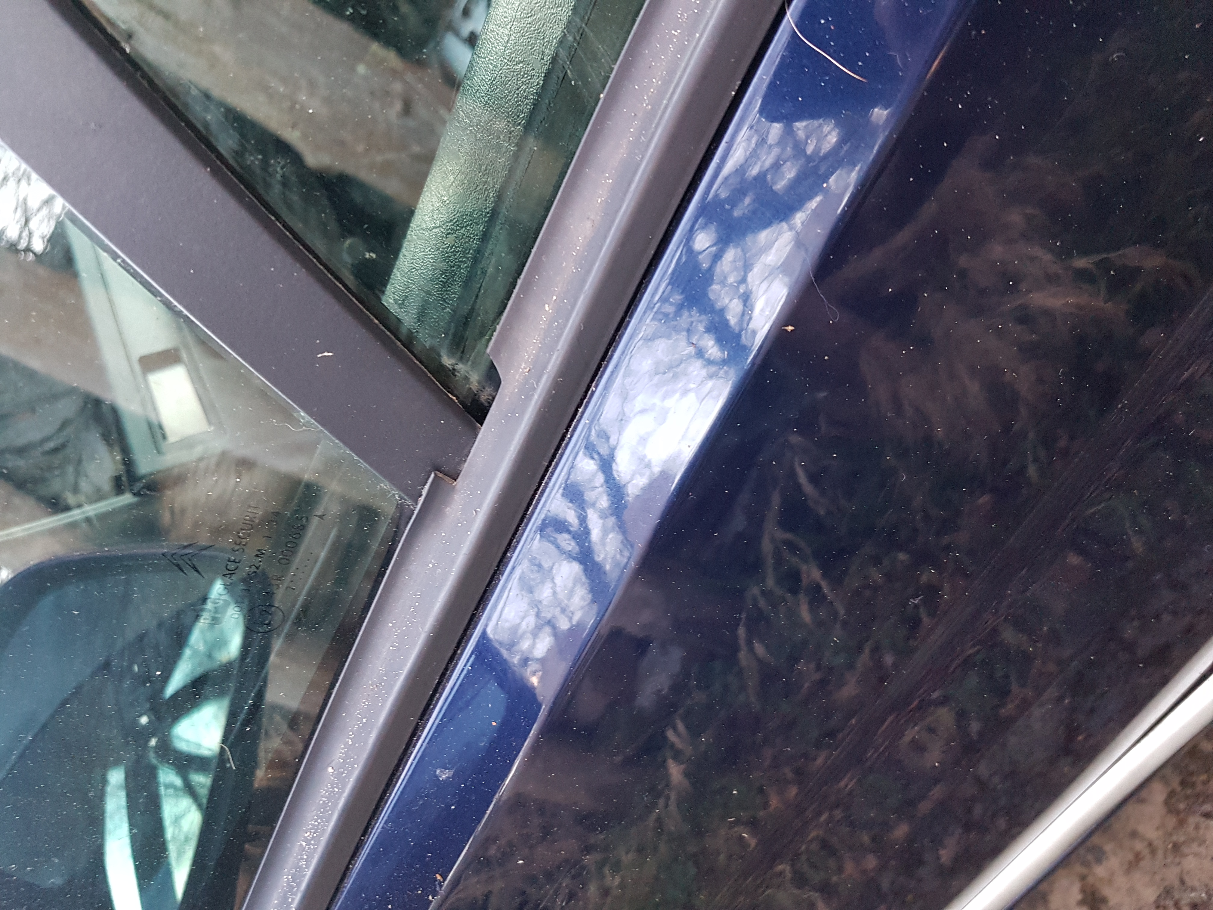

De raamlikkers op alle 4 de deuren van mijn XM passen niet goed. Zie hieronder twee foto's als voorbeeld:
Het lijkt er op alsof iemand ze verkeerd heeft afgesneden, of dat ze gekrompen zijn. Liggen er in het magazijn nog raamlikkers waarmee ik ze kan vervangen of zijn deze nog te redden?
Het rubber krimpt, niks aan te doen. Kwestie van vervangen voor niet gekrompen exemplaren. Vervangen is overigens best een klusje, wil je het goed doen moet de ruit er even uit. Met ruit erin wil het wel maar is het geduldig oeverloos prutsen.
Bedankt voor je reactie Chris. Heeft iemand nog goede raamrubbers liggen? Deze zijn niet meer (universeel) te koop neem ik aan?
