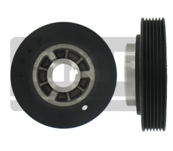

Het kan ook zijn dat het gaatje niet meer op de juiste plek zit. Door ouderdom kan de aluminium kern en het metalen deel met het gaatje ten opzichte van elkaar zijn verschoven. Er zit namelijk een rubberlaag tussen die uitdroogt.
Bij de krukaspoelie van mijn TCT én ook van mijn 16V uit 98 was dat het geval. Die heb ik in een bankschroef gezet en kon toen de buitenkant gewoon ronddraaien.

de buitenste ring van de poelie waar het stelgat in zit is verbonden met de binnenste ring dmv een rubberen ring die kan verdrogen en dus loslaten !!!!

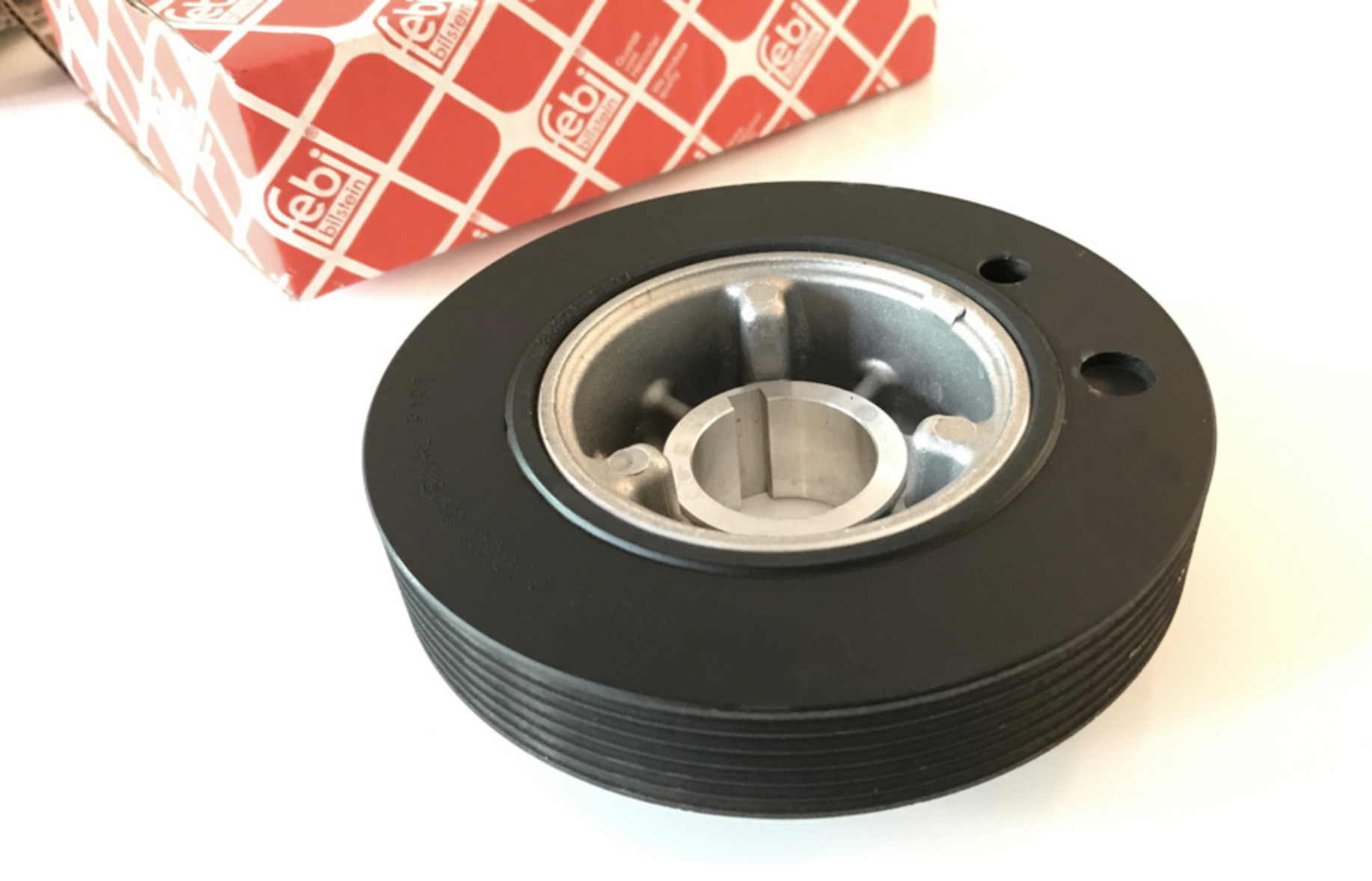

Ik heb daarna nieuwe krukaspoelies gekocht bij Autodoc. Duurt een week voordat je die binnen hebt ;-)
Zo ziet een nieuwe er uit. Het gaatje zit op ca 2 uur / half 3 ten opzichte van het nokje
Weet niet zeker of het ook met een TCT zo is.
