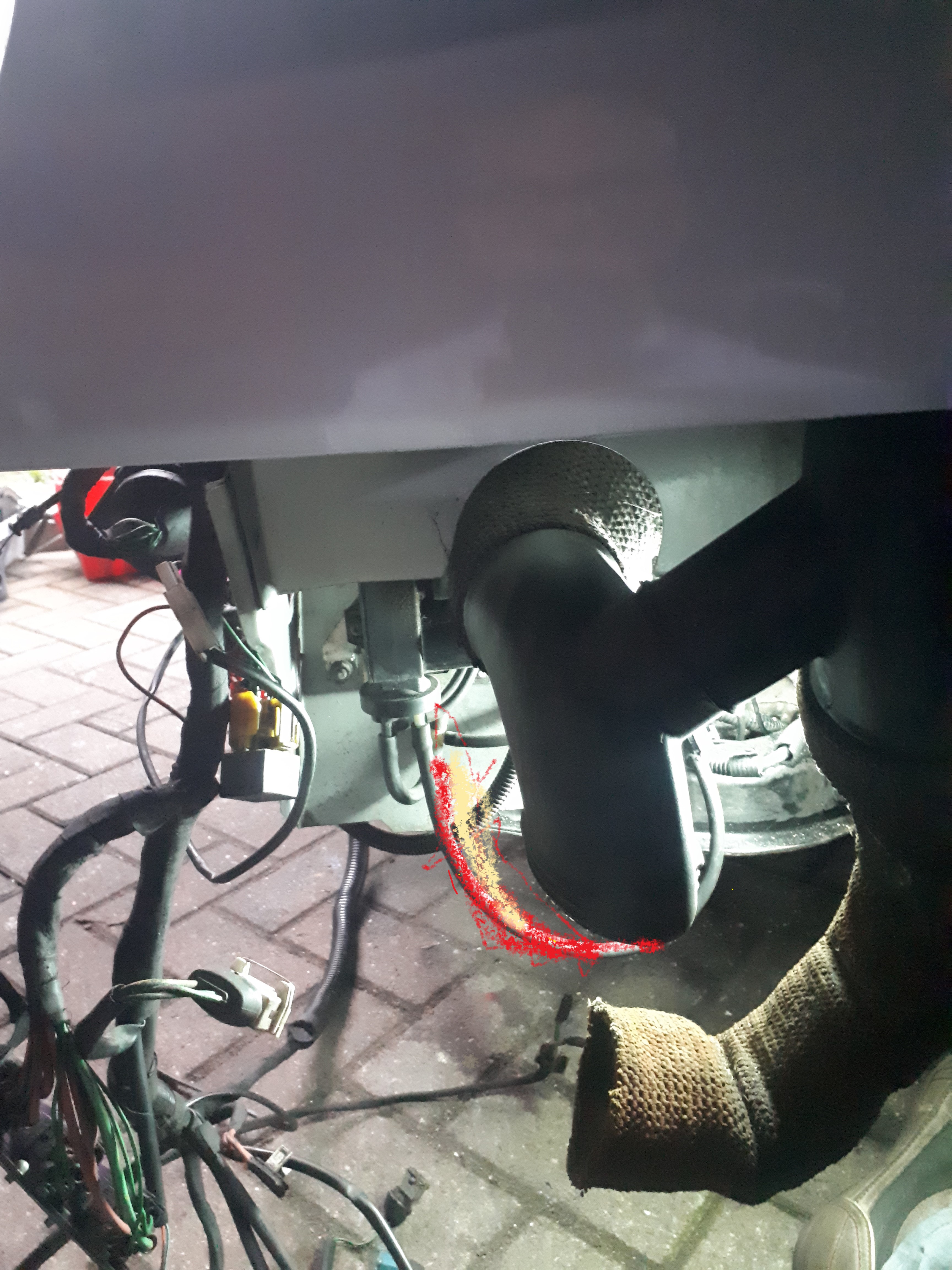

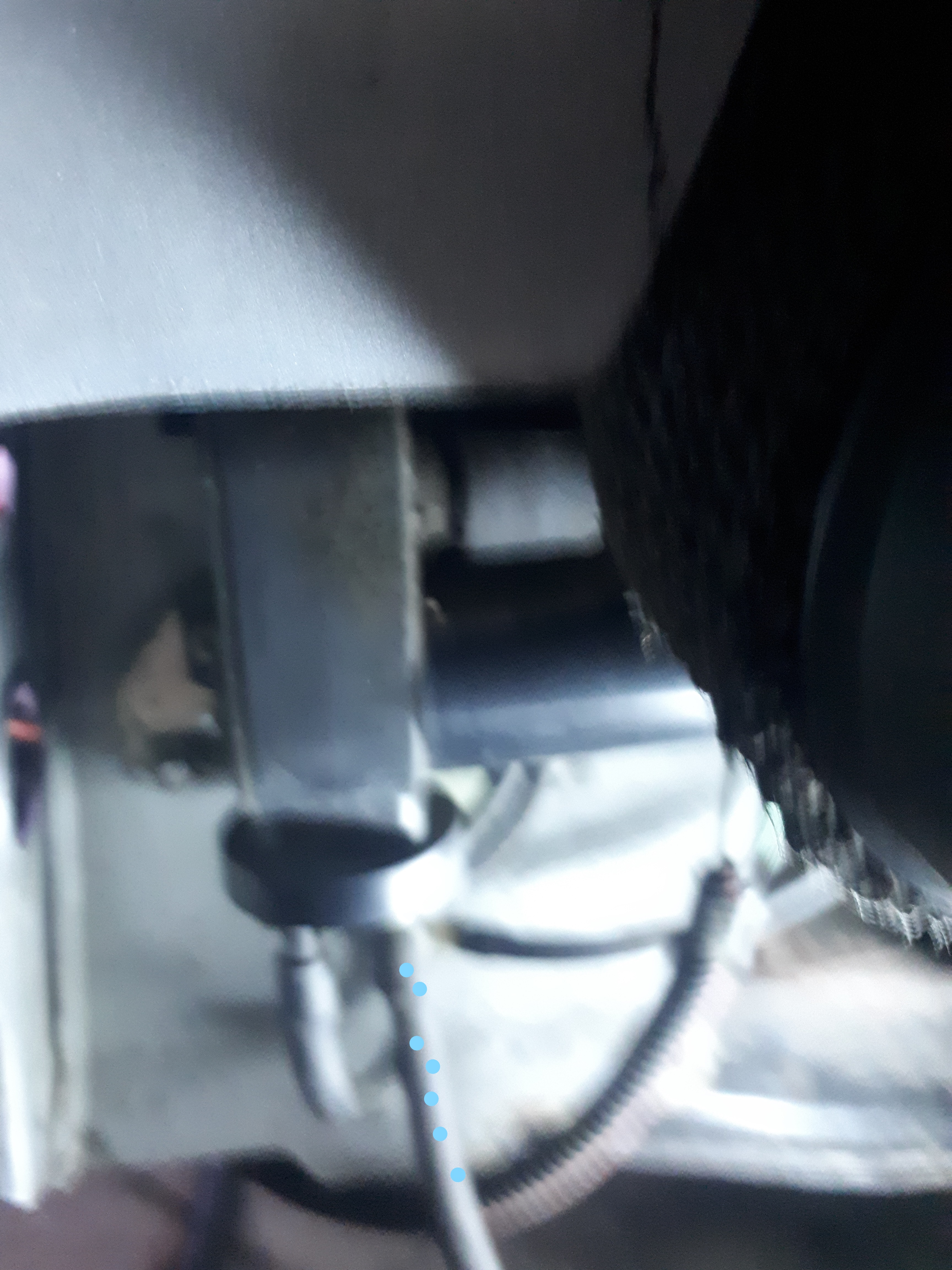

Wie kan mij zeggen waar de rechterslang van het vat in de linkerwielkast van een V624V heen gaat. De linker gaat naar de cruisecontrol.
H.Sluiter
Het vat.........   Welk vat ? Foto ?

Is dat de vacuum pomp van de Cruise control? De V6 ken ik niet maar bij mijn 2.1 zit het ook daar.
Dat slangetje rechts hangt nu los zeker....? Van alle foto's die ik vind hoort dit open cq los te zijn !! Die vacuumpomp is alleen voor het vacuum trekken van de balg die de gasklep bedient. Dus werkt het cruise systeem nu zonder problemen ? dan zou ik het mooi zo laten. Blijbaar blaast hij op het rechterpijpje af wanneer hij niet meer gebruikt wordt.
Dat is inderdaad het vacuumpompje van de cruisecontrol. Dat is een systeem van Hella dat in meerdere automerken zit, oa. Volvo van die tijd. er hoort inderdaad 1 open slangetje te zijn op het vacuumpompje. De slang die door het spatbord gaat zal zich vertakken naar vacuumbalg bij de gasklep en vacuumschakelaars bij rempedaal of rem- en koppelingspedaal in geval van handbak.

Bedankt heren, ik laat het zo. Alleen begrijp ik niet waarom een loze slang zo lang moet zijn.

Auto is gebouwd door Fransen hé, zal vast over zijn geweest
