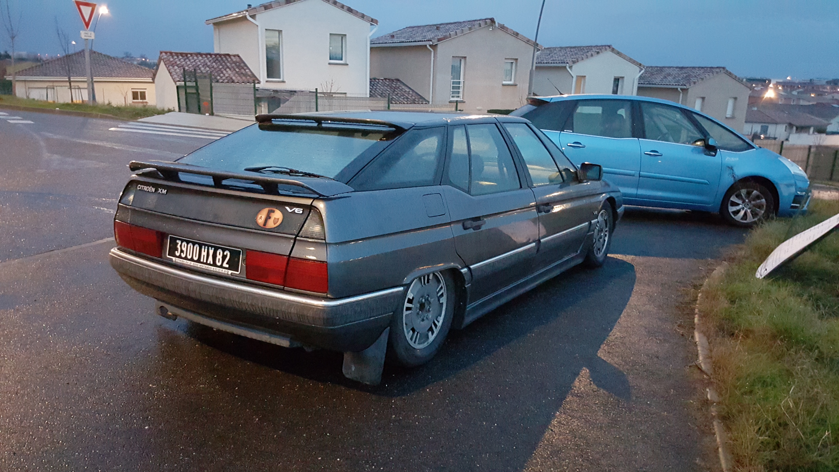

Heb de 89 uiteindelijk niet gekocht. Heb de prijs tot 1900 kunnen laten zakken, maar zelf dat was me iets te veel gezien de kosten die er mogelijks aan de auto zijn. Voordat ik hier over kom als een of ander gierigaard: ik woon in het zuiden van Frankrijk. XM's vind je hier met de hopen en ze verkopen niet al te best. De prijzen voor een goede V6 liggen rond de 1500 euro, heb gewoon mijn goesting nog niet helemaal gevonden.

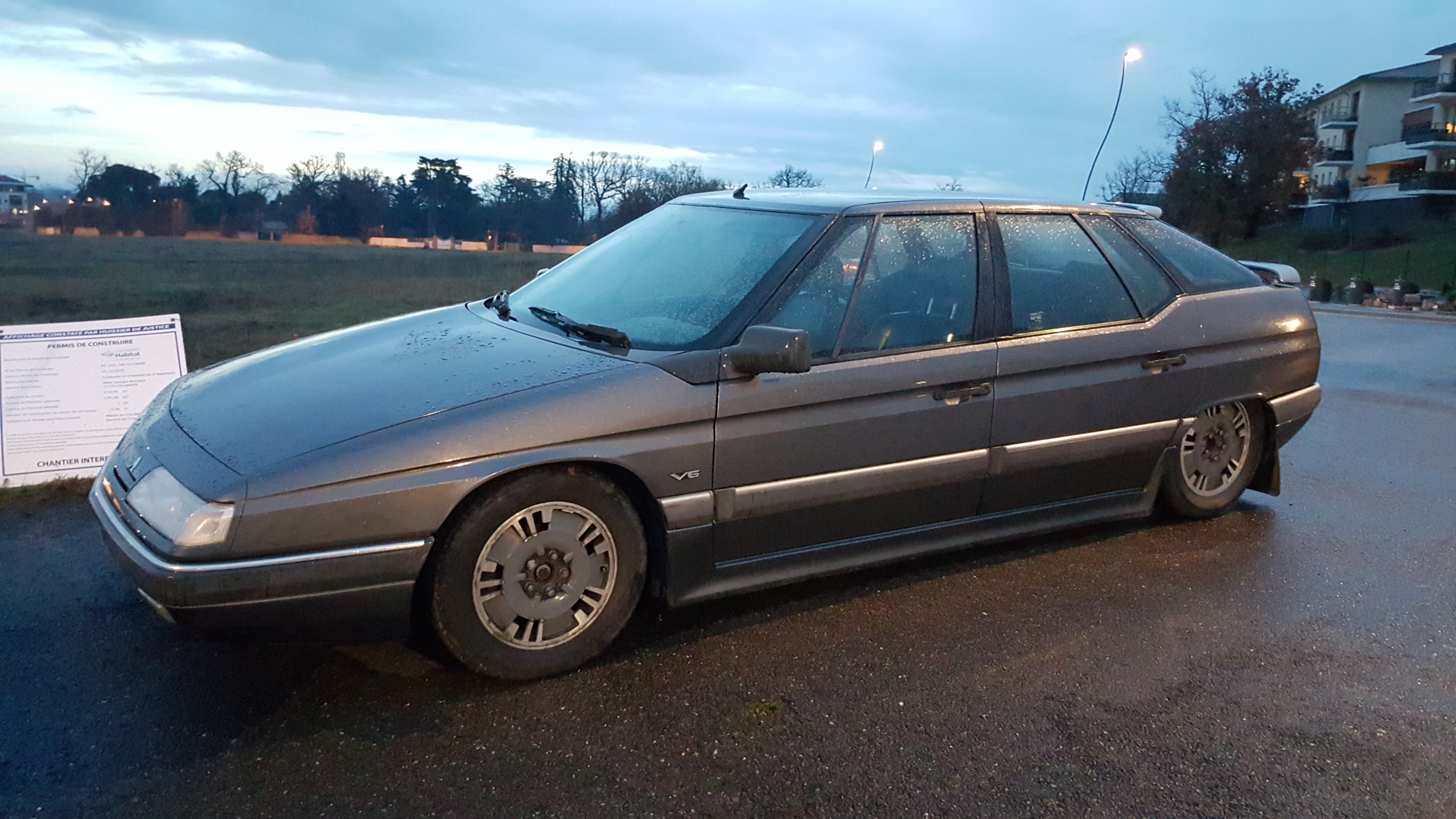

Momenteel ben ik ook aan het kijken voor een andere V6, Hij heeft 180.000km gedaan en naar alle waarschijnlijkheid is de koppakking lek. Direct omkeren? Misschien, ware het niet dat deze XM van april 89 is, nummer 572. Daarmee waarschijnlijk een van de oudste V6'en (of zelfs XM's) nog in omloop.
Dat is dan inderdaad wel een bijzonder exemplaar. Ik zou wel even goed checken hoe de carrosserie er uitziet onder de sideskirts. Die dingen verbergen vaak rotte dorpels omdat het er niet goed droogt. We hebben daar al diverse hororplaatjes van gezien op dit forum. Hoewel er in Montauban waarschijnlijk niet veel pekel wordt gestrooid. Of juist wel?
Een lekke koppakking is natuurlijk te verhelpen mits de prijs er ook naar is.
Komen de dorpels makkelijk los om er onder te checken? regen zien we hier niet zo vaak, strooizout nog minder. Hetgene waar auto's hier meer last van hebben is de verf die vaal wordt. dat heeft deze ook, kwestie van eens goed te simoniseren denk ik.
Vraagprijs 1600 euro.
Dat vind ik persoonlijk nog aardig veel voor een met een lekke koppakking en matige lak. Het verhaal over sidesirts kun je hier lezen. http://www.xmclub.nl/forum/mijn-4e-xm
Daar zou ik hem ook voor laten staan. Koppakking vervangen is een beste klus met een V6 en je komt naar alle waarschijnlijkheid meer dingen tegen. Waterpomp, distributieketting, koppakking van andere kop meevervangen is ook aan te raden.. Dan is 1600 behoorlijk aan de prijs.
Die sideskirts krijg je er niet snel af om te controleren. Dorpels gaan vanuit de binnenkant rotten en dat zie je pas als het te laat is. Op de brug en met een stalen pen tegenaan tikken, dan hoor je en voel je snel genoeg of het metaalklanken of roestschilfers zijn.
Gaat dat stalen pen tikken ook met de sideskirts of omvatten die de hele dorpel?
Het beest is gewoon te mooi om te laten staan. denk dat ik ga proberen de verkoper te overhalen om me een culassetest te laten doen bij de garagist. 1600 lijkt me een mooie prijs voor No 572, maarvoor 2500 zou ik wel een volledig werkende auto willen.
Zitten er helaas wel voor, misschien kun je wel bij de onderzijde komen. Vocht blijft er wel achterhangen en het is best een klus om die dorpels opnieuw te laten maken/lassen. Kosten gaan voor beide kanten als ze echt slecht zijn gauw over de 1000 euro heen.
Zo'n test bij de garage is dan misschien een goed idee, kan er een inschatting gemaakt worden.
Voor de zekerheid dus eerst mee langs de specialist gaan. Okido!
