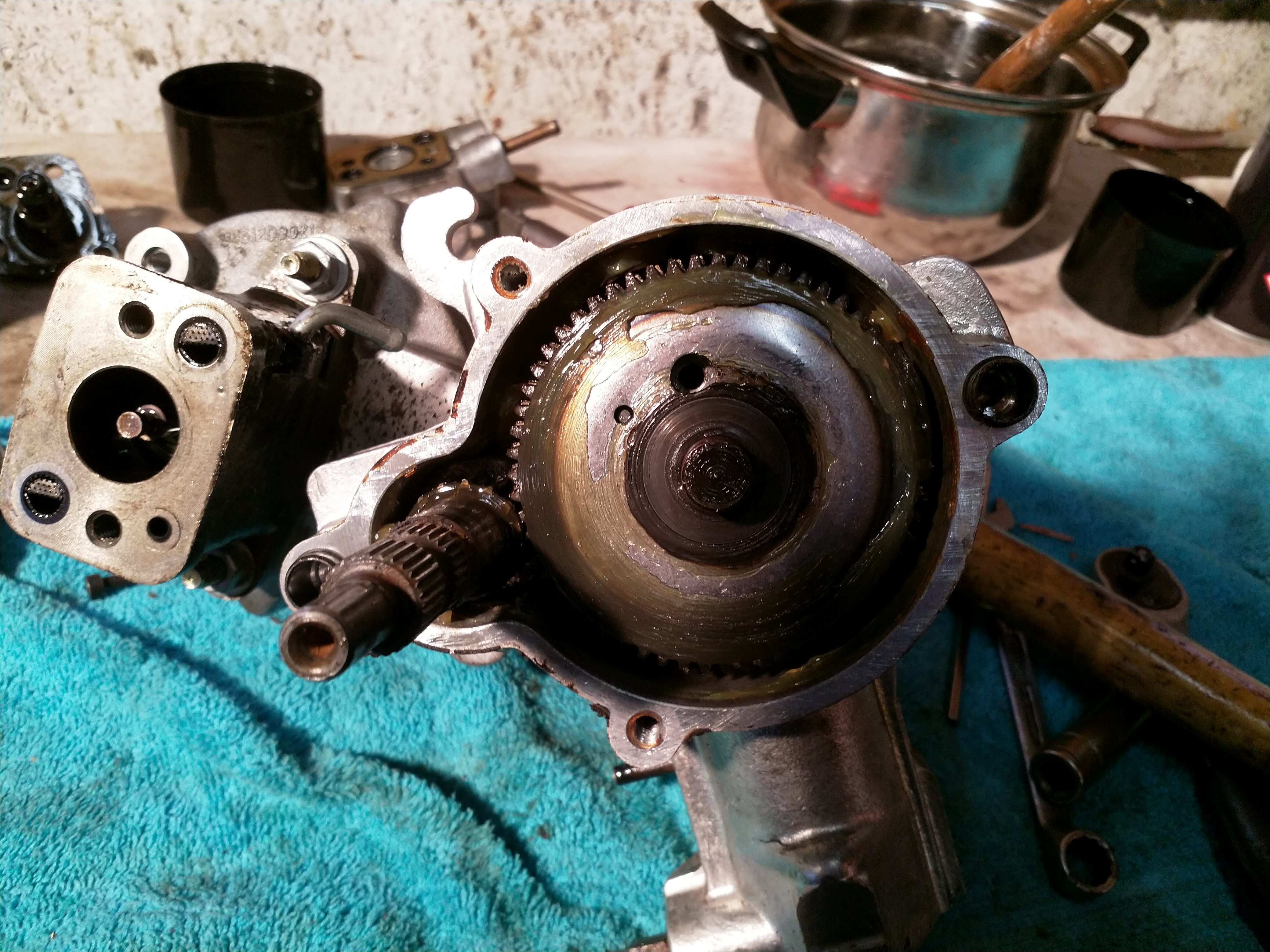

Nee serieus, na 3 maanden stilstand lekt het stuurhuis niet meer..
Wel duikt er na een paar dagen rijden een nieuw probleem op :
Stuur blokkeert af en toe, is best schrikken als dat gebeurt..besloten de XM te schorsen en de garage in om een grondige restauratie te ondergaan.
Uitlaat, airco, bedrading en het stuurhuis weer in orde maken, samen met wat roest aan de binnenkant van de wielkuipen

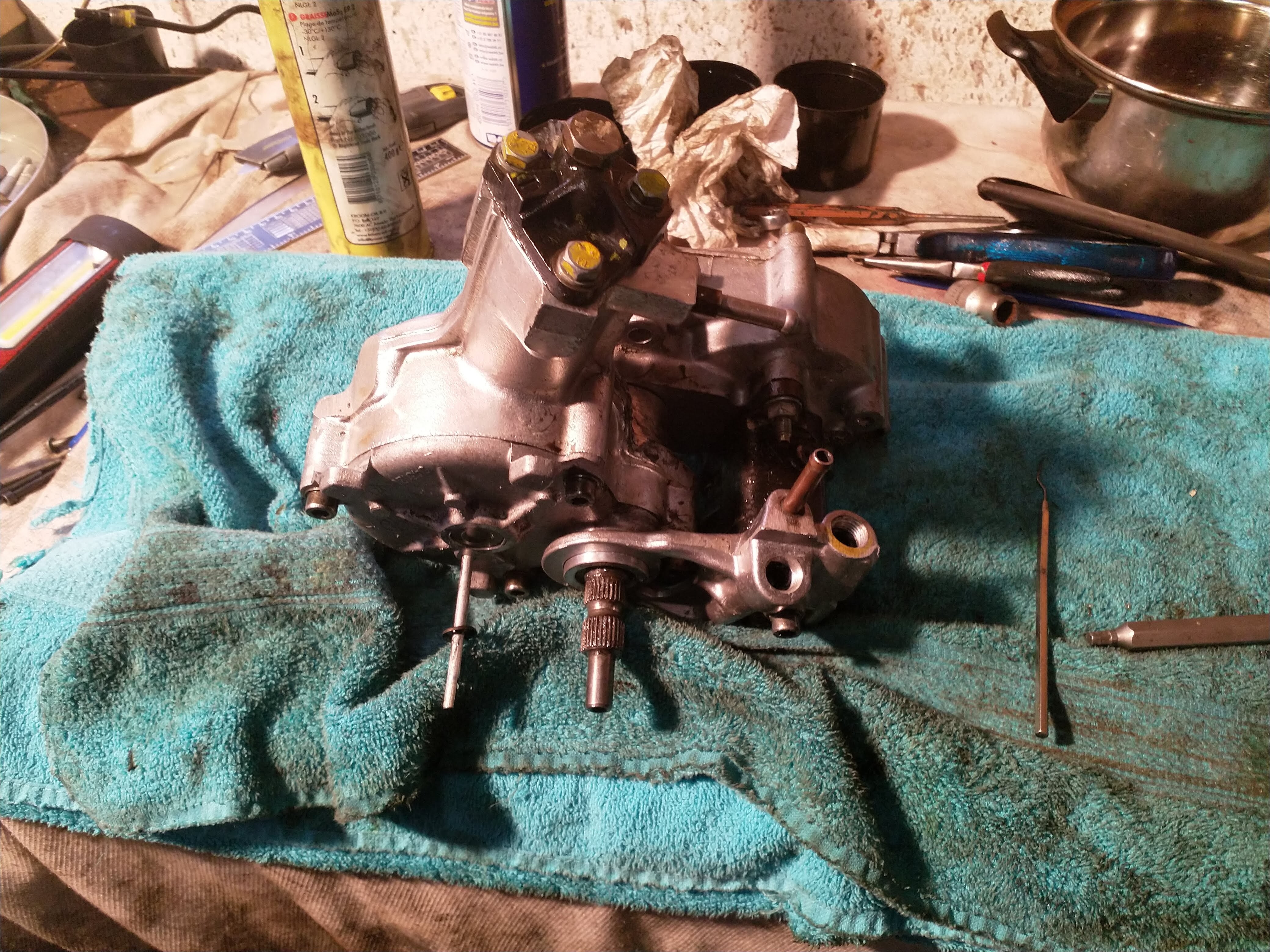

RE: Revisie Diravi stuurhuis
Lijkt er op dat er inderdaad onvoldoende druk naar de bekrachtiging zelf gaat, misschien door inwendige lekkage.

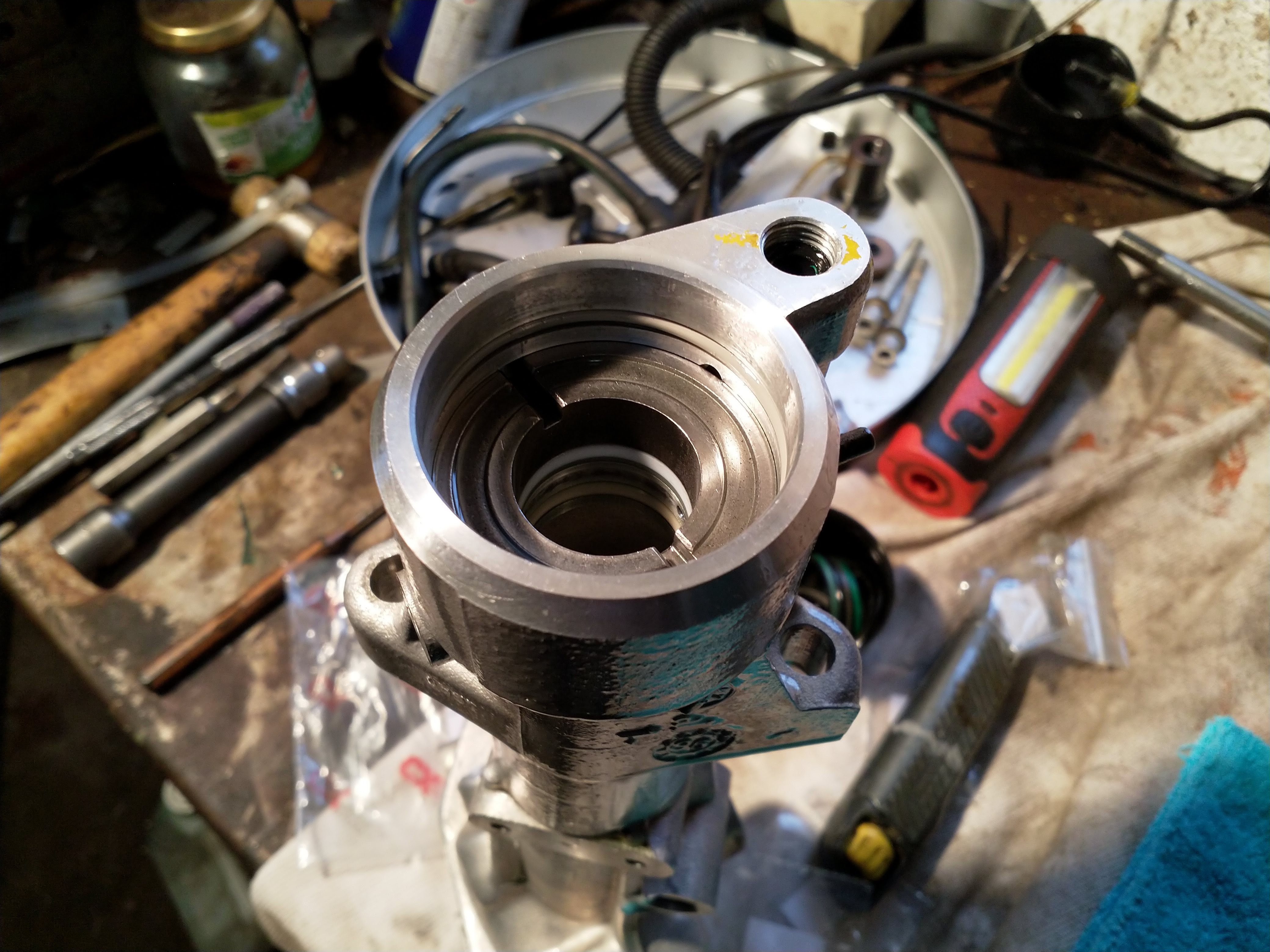

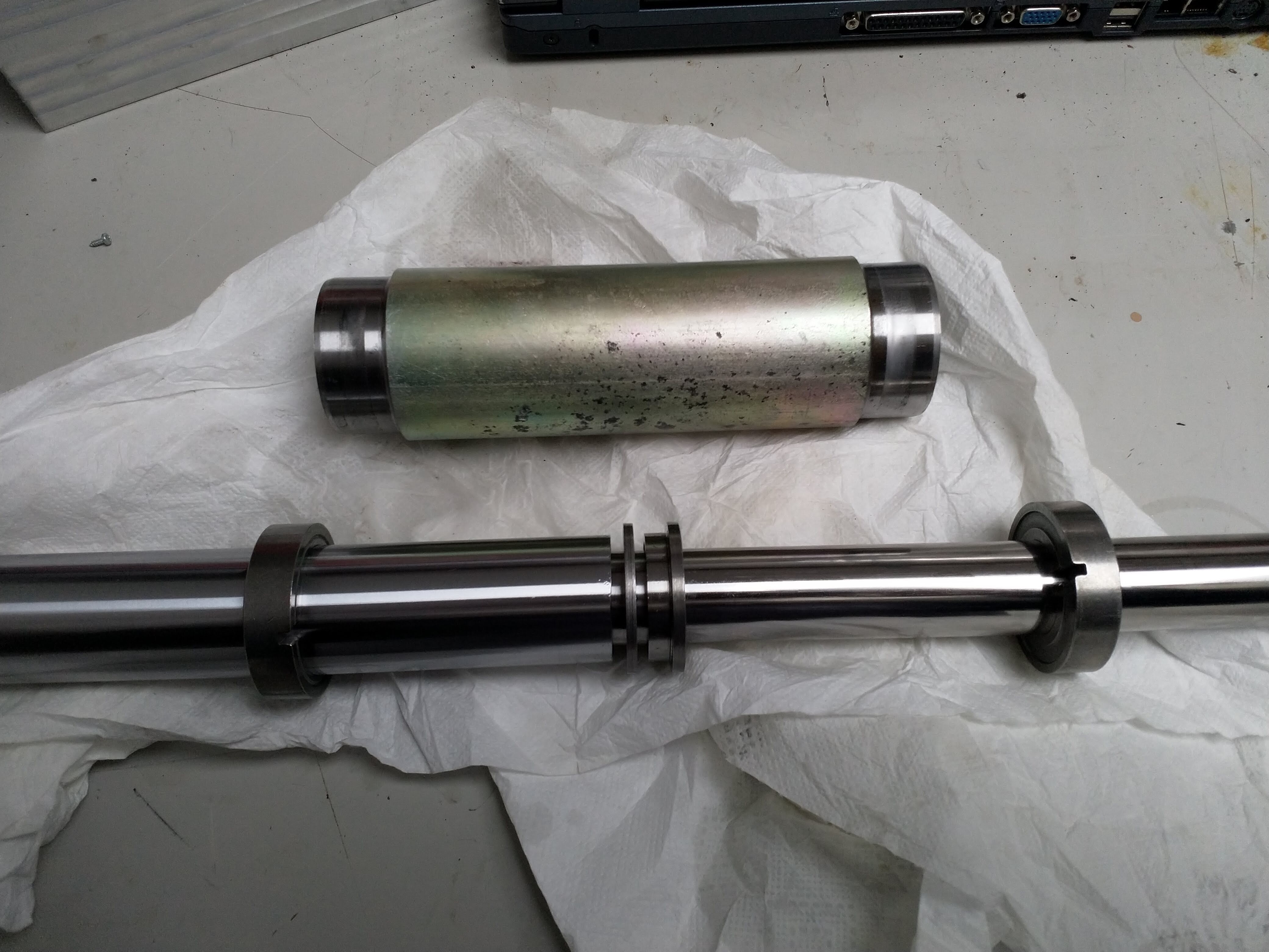

Vandaag onderdeel retour gekregen, ziet er weer als nieuw uit en de passing is perfect.
Morgen alles weer monteren.

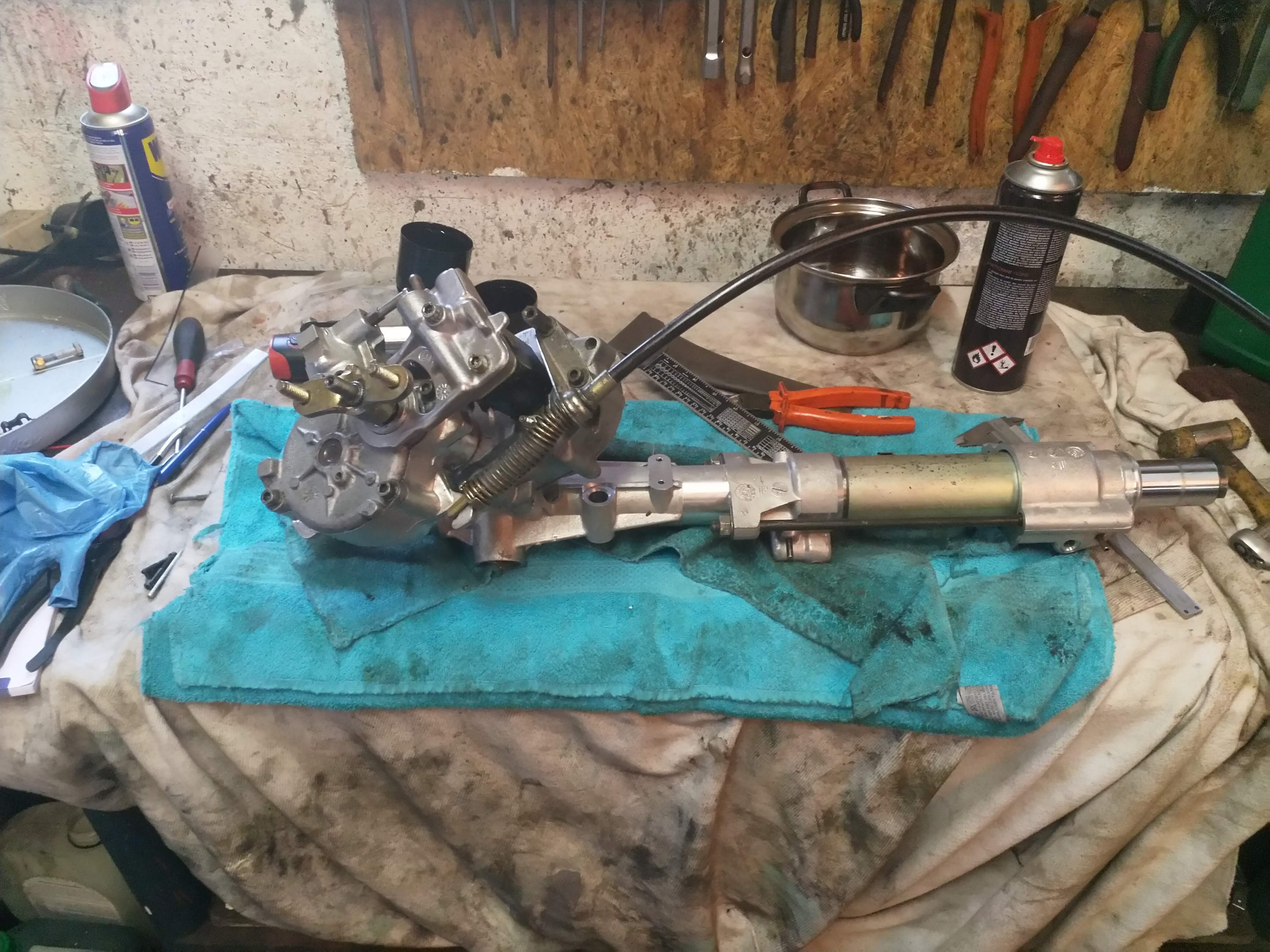

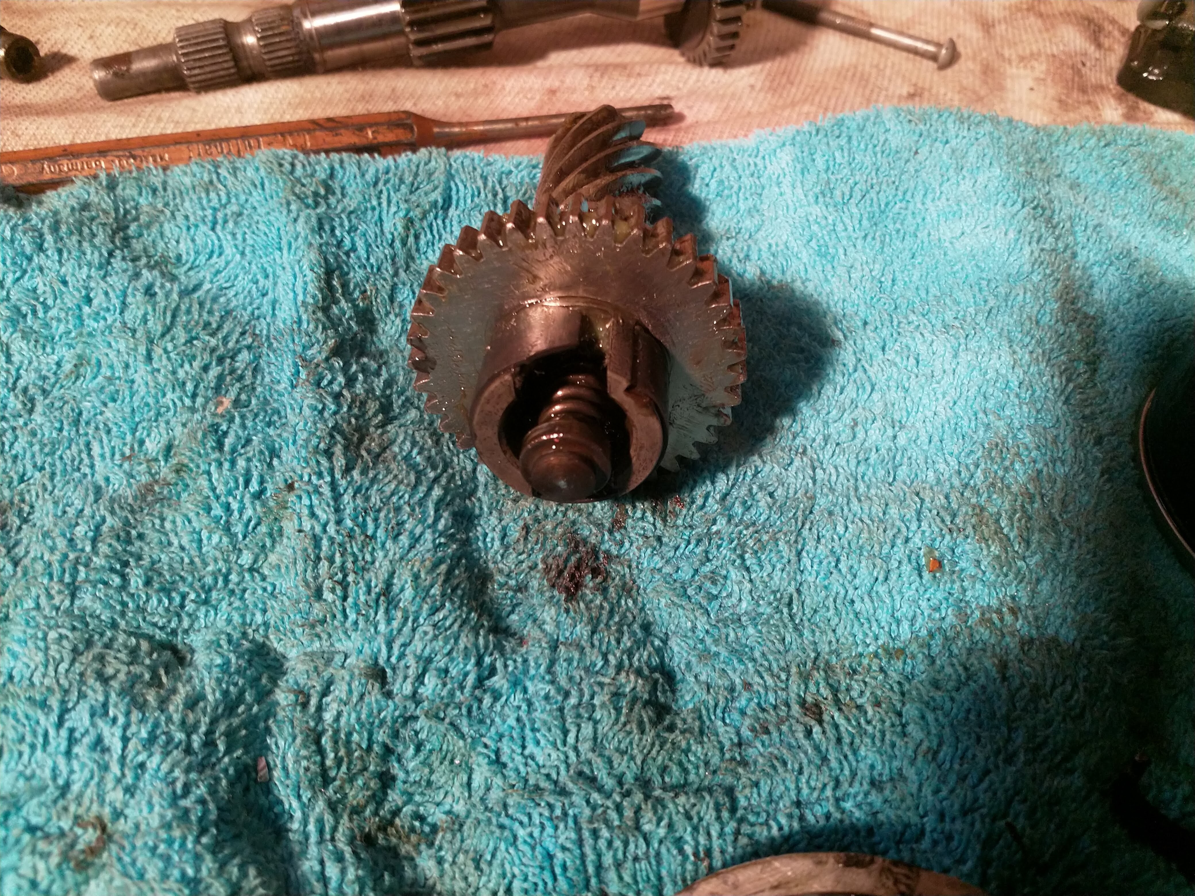

Vandaag het stuurhuis weer in elkaar gezet.
Geen sappels maat, geen sappels..

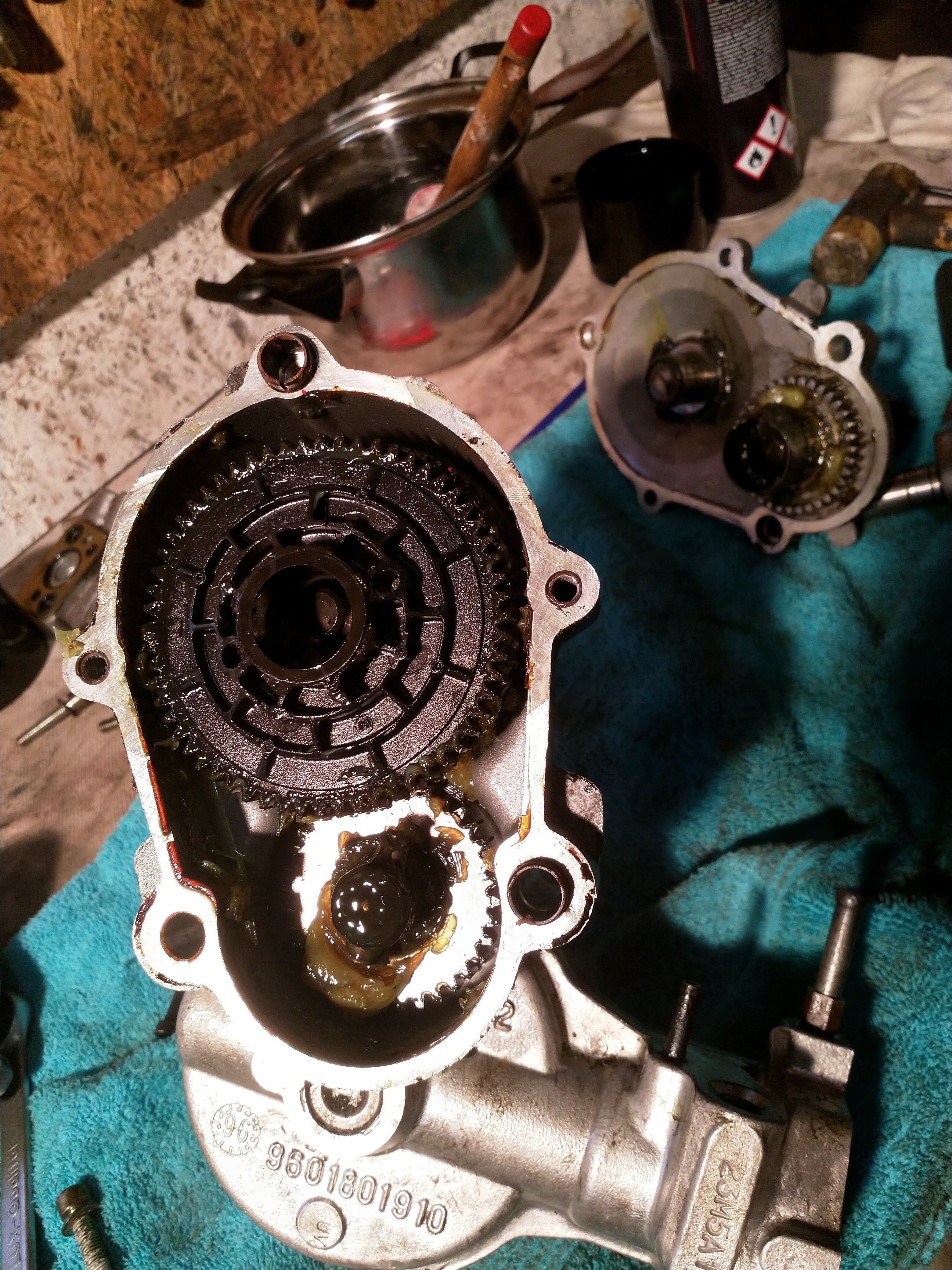

Vervolgens het stuurhuis commando onderhanden genomen.

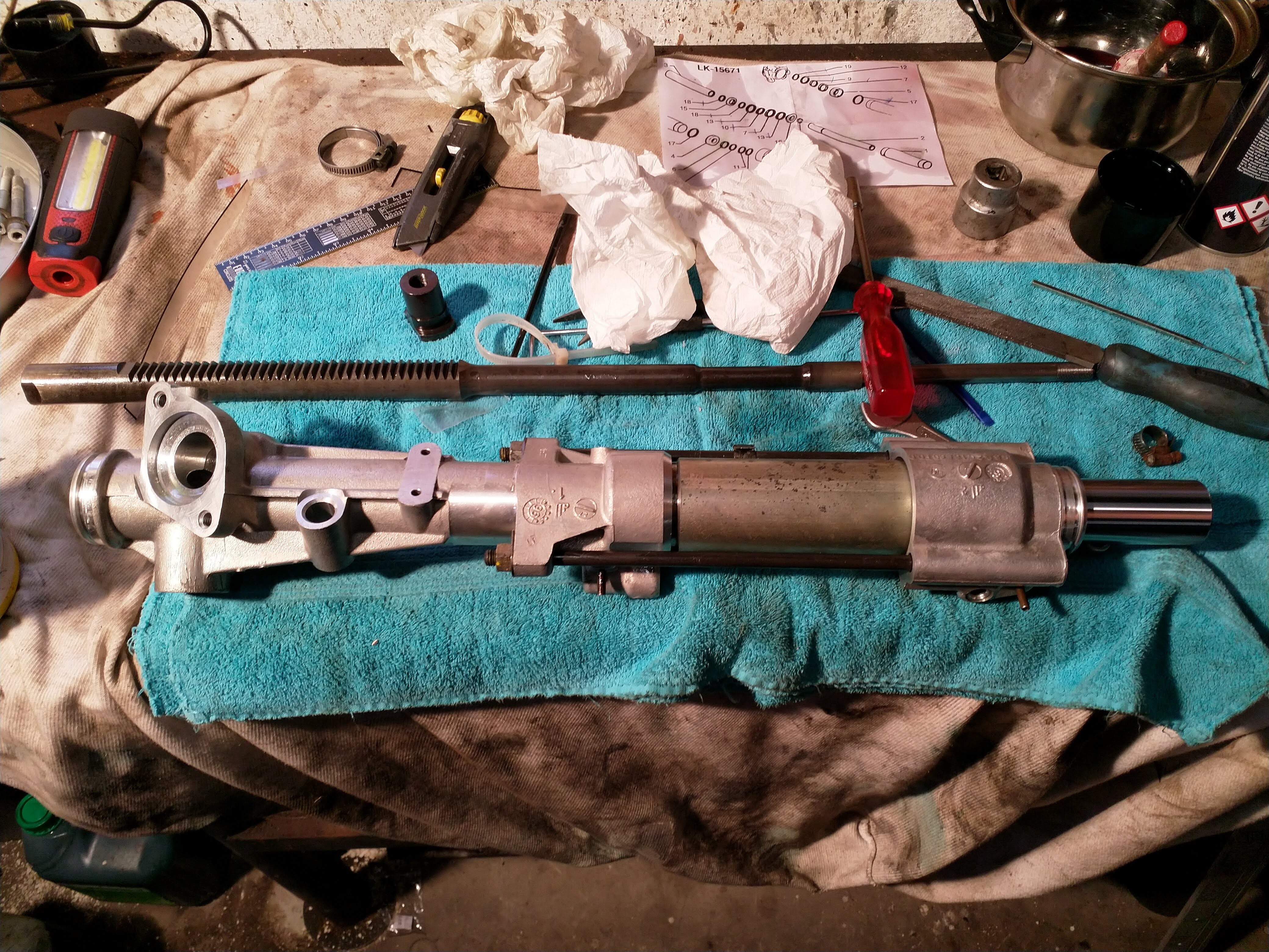

Als laatste het stuurcommando weer op het stuurhuis gemonteerd en alles uitgelijnd zodat straks als het stuurhuis weer in de auto zit rechtuit ook rechtuit is mail

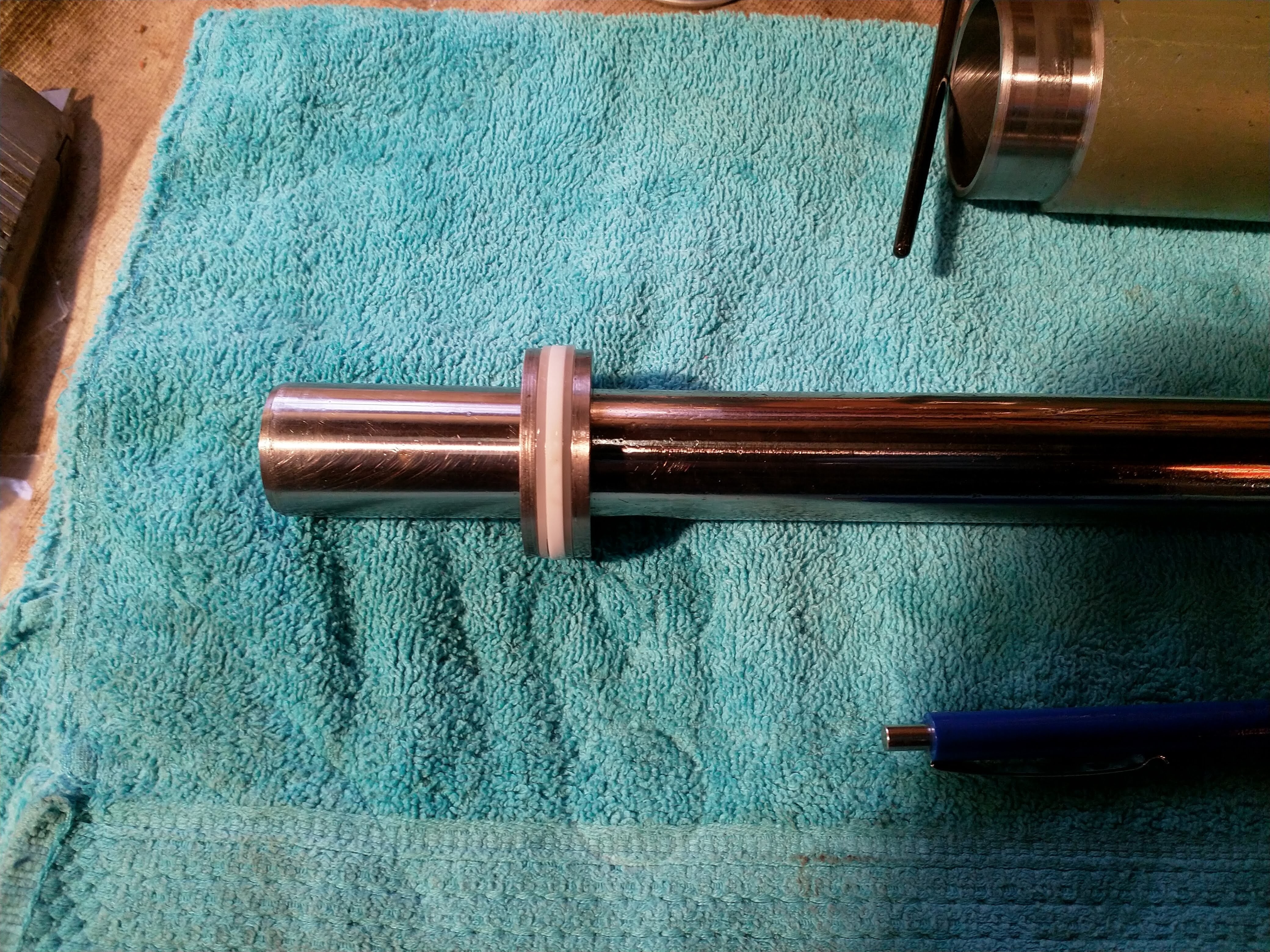

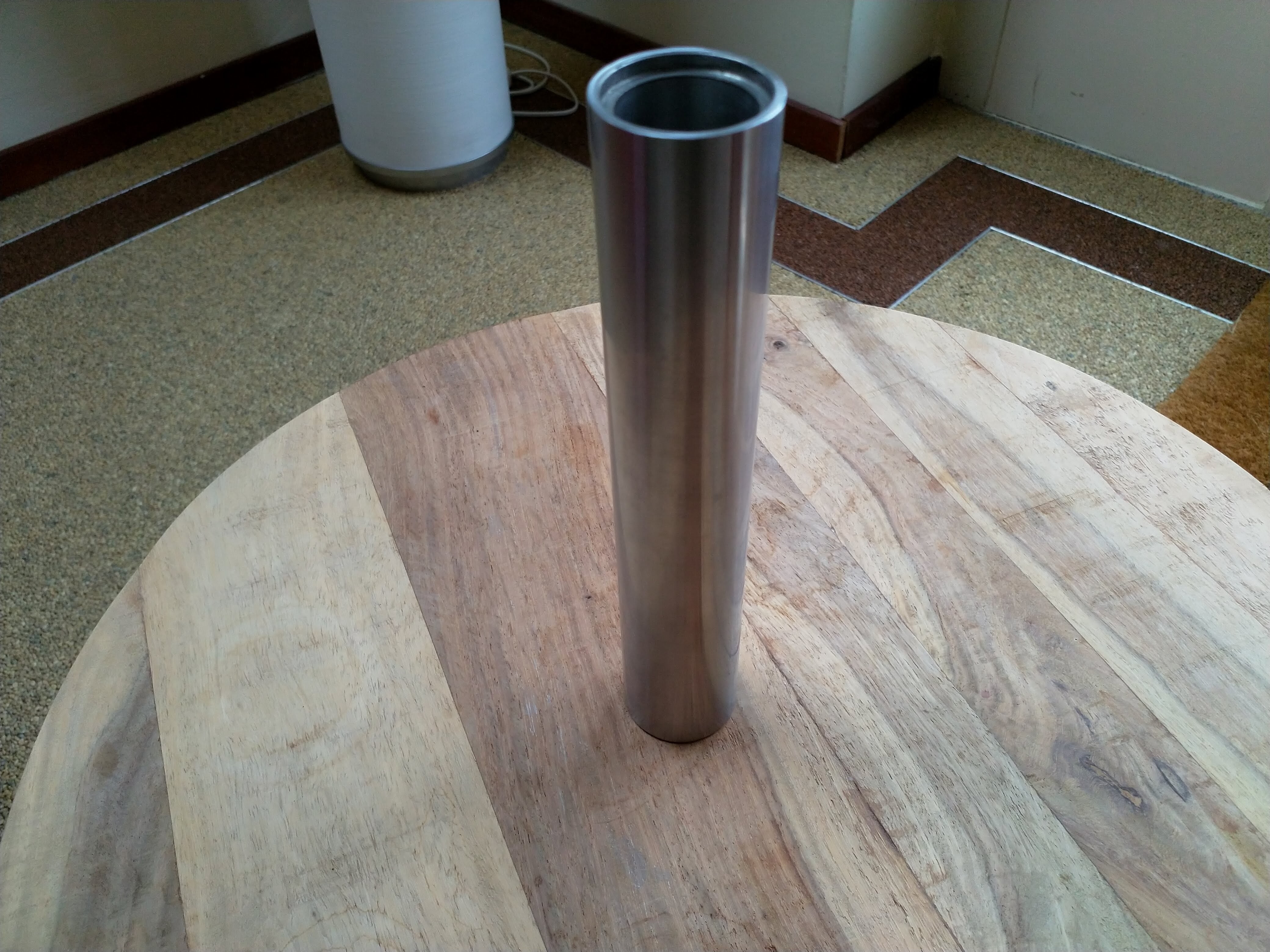

Heb je deze afdichtingen gebruikt?
http://www.cx-basis.de/dichtsatz-lenkung-cx-xm-diravi-lk-15671.html

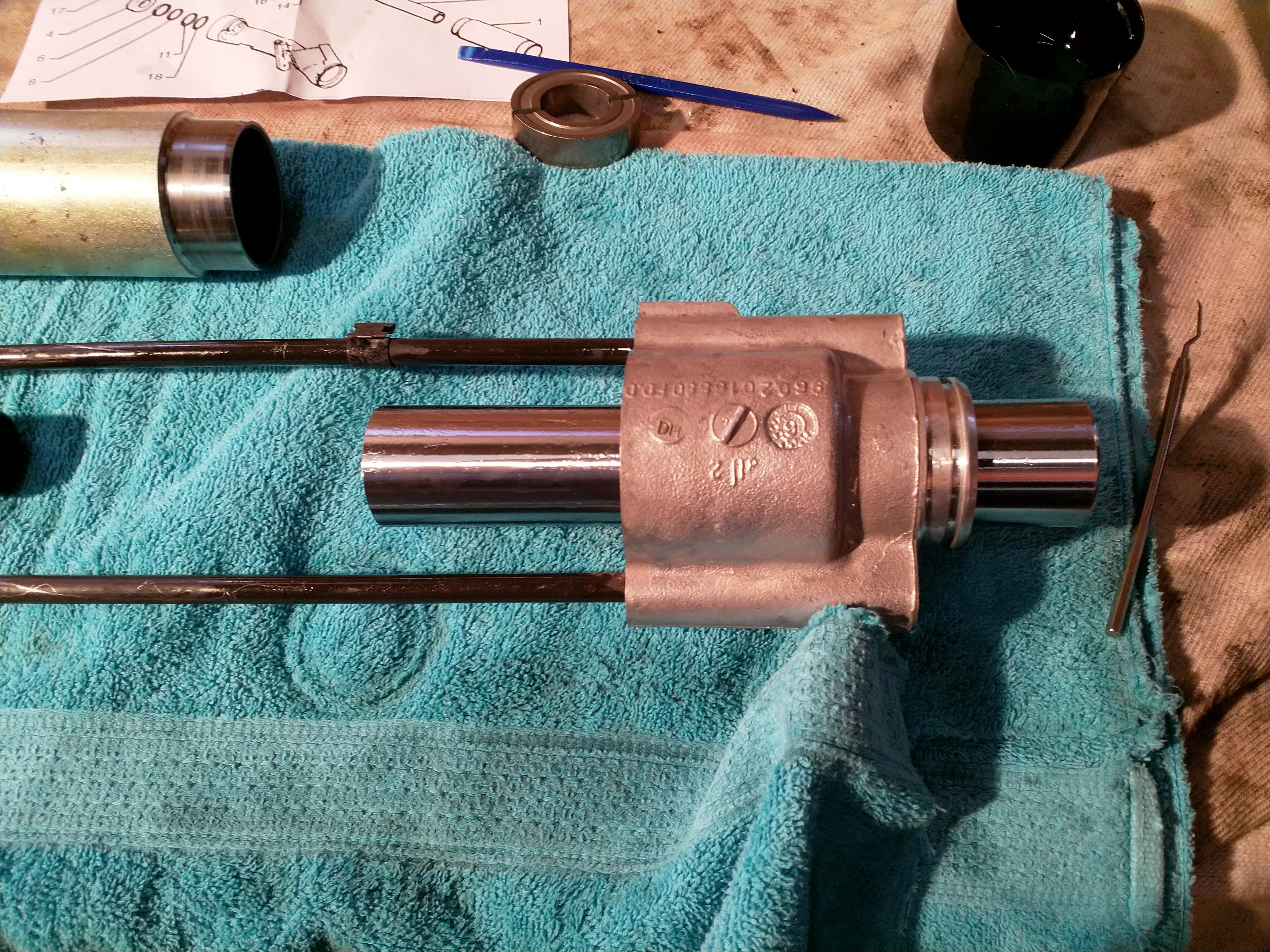

Hoi Henrik,
Ja dat klopt, je moet vooral opletten bij het monteren van de cilinder.
De zuigerring  moet met behulp van een geleider in de cilinderbuis worden gedrukt.
Zonder geleider wordt de buitenste kunstofring beschadigd.
-Rik
