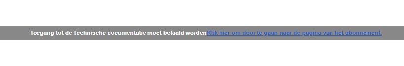

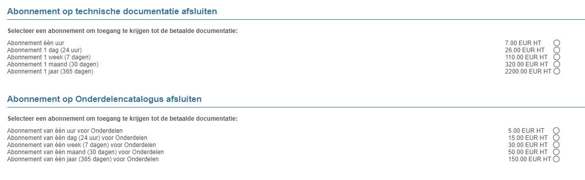

Ik zag zojuist dat het niet meer mogelijk is om gratis plaatjes en onderdeel nummers te bekijken op service.citroen.com . Je hebt er nu een abonnement voor nodig..
Misschien een idee om als club een abo te nemen? Wellicht alleen voor leden die daar ook extra voor betalen misschien?
RE: Service.citroen.com gewijzigd
Ja, dat is een aantal maanden geleden doorgevoerd. Nogal ruk. Dat was voor mij een waardevolle bron van info.
