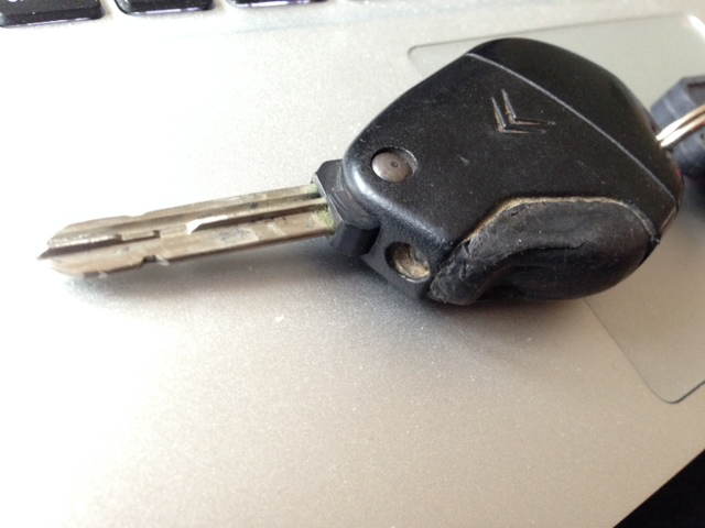

Dit is mijn sleutel nu. Beetje een vies ding met versleten rubber.
Xantiasleutel is groter. Ik heb evt. nog wel een redelijk nette behuizing liggen als je wilt. Moet je alleen de losse sleutelbaard overzetten. PB maar zo nodig.

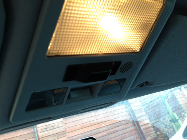

Wat ik vreemd vind in jouw foto is het gaatje voor de infrarood zender. Die heb ik niet in mijn sleutels zitten,
Je hebt toch een rf ab en geen infrarood?
Ik had gehoopt dat jullie mij dat konden uitleggen. Ik heb nog nooit een exclusive gehad.
Binnenin zit ook een ding dat ik altijd voor infrarood ontvanger heb aangezien.
Moet je even losmaken en kijken of er iets achter het boze oog zit. Zo ja; dan loskoppelen en kijken of je AB het nog doet. Als dan niet meer, dan werkt het via je IR; indien leeg of het werkt nog steeds na loskoppelen, dan werkt het via RF.
