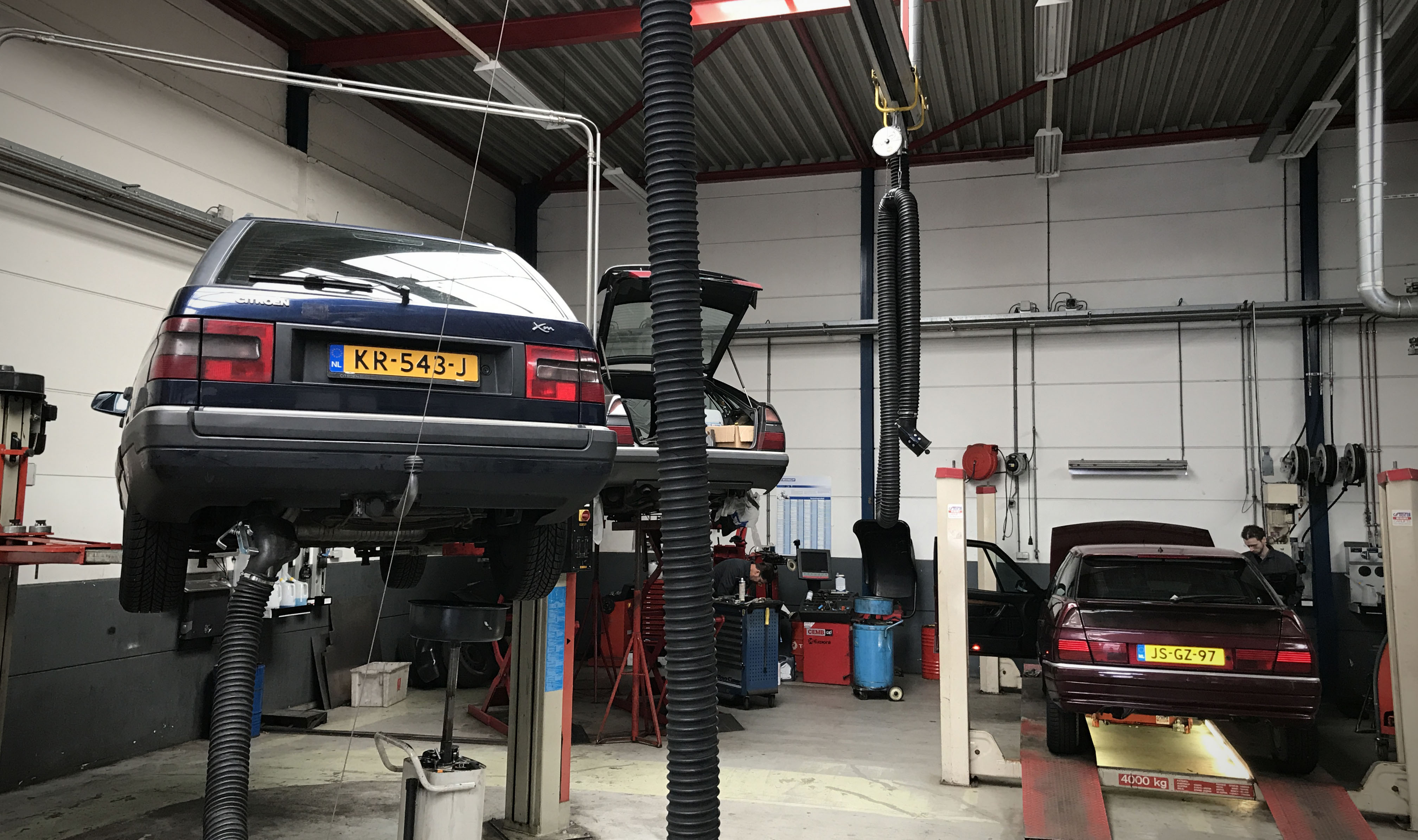

Nou, de dag zit erop.
Diverse storingen en irritatie dingetjes zijn verholpen met hulp/door Arjan, waarvoor dank !
Airbag storing liet zich niet resetten, veercomputer helaas niet uit te lezen.
Ook kwam aan het licht dat de ACAV klep voor het lange traject niet open gaat.
Morgen vroeg de klep van het reserve blok schroeven, en op het huidige blok te plaatsen.
Een zien wat dat doet op de snelweg :)
Maar ze rijdt en veert weer heerlijk oa na het bijvullen van de voorraadbol, pomp hoor je nu ook bijna niet meer.
Trilling in het gaspedaal was de gaskabel die tegen de hd leiding vanaf de pomp kwam...
Nu mag ik nog het koelsysteem gaan spoelen, en binnenkort ook het blok laten Carbon Cleanen
Al met al een leuke en nuttige dag !
Blijf ik nog wel zitten met een iets slippende koppeling, deze vervangen is geen grappige klus.
Slipt echter alleen in het middengebied, met doseren valt er gewoon mee te rijden.
Valt hier echt niets aan te stellen ?
Is waarschijnlijk veroorzaakt door heftige LHM lekkage na een gesprongen leiding vanaf de hdpomp.
