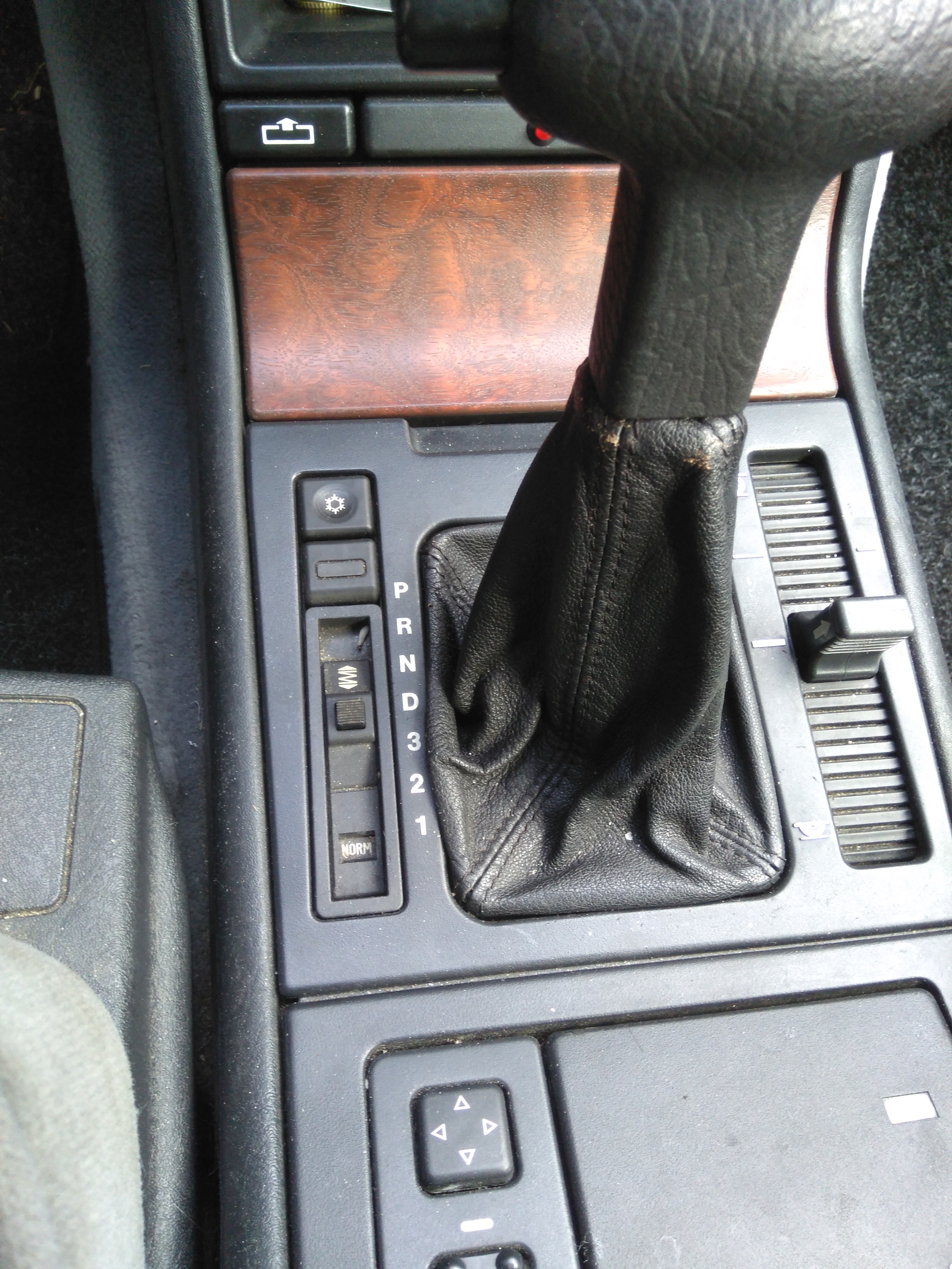

Ik heb een turbo xm met airco en automaat met op het middenconsole een knopje met sneeuwvlokje en bijbehorend lampje . Heeft dat nou vandoen met de airco of de automaat. Het staat niet beschreven in het instructie boekje . De airco doet het (nog) niet ,maar daar wordt aan gewerkt .Als je het knopje indrukt gaat het toerental niet omlaag door een airco pomp .ik hoor ook geen tik....Weet iemand waar het knopje voor is ?
Dat knopje is voor de automaat.
voor als het heel glad is en je daardoor minder kans hebt op wegglijden bij optrekken.
Dus dat is de automaatfunctie voor het "voorzichtig op laten komen van de koppeling".?

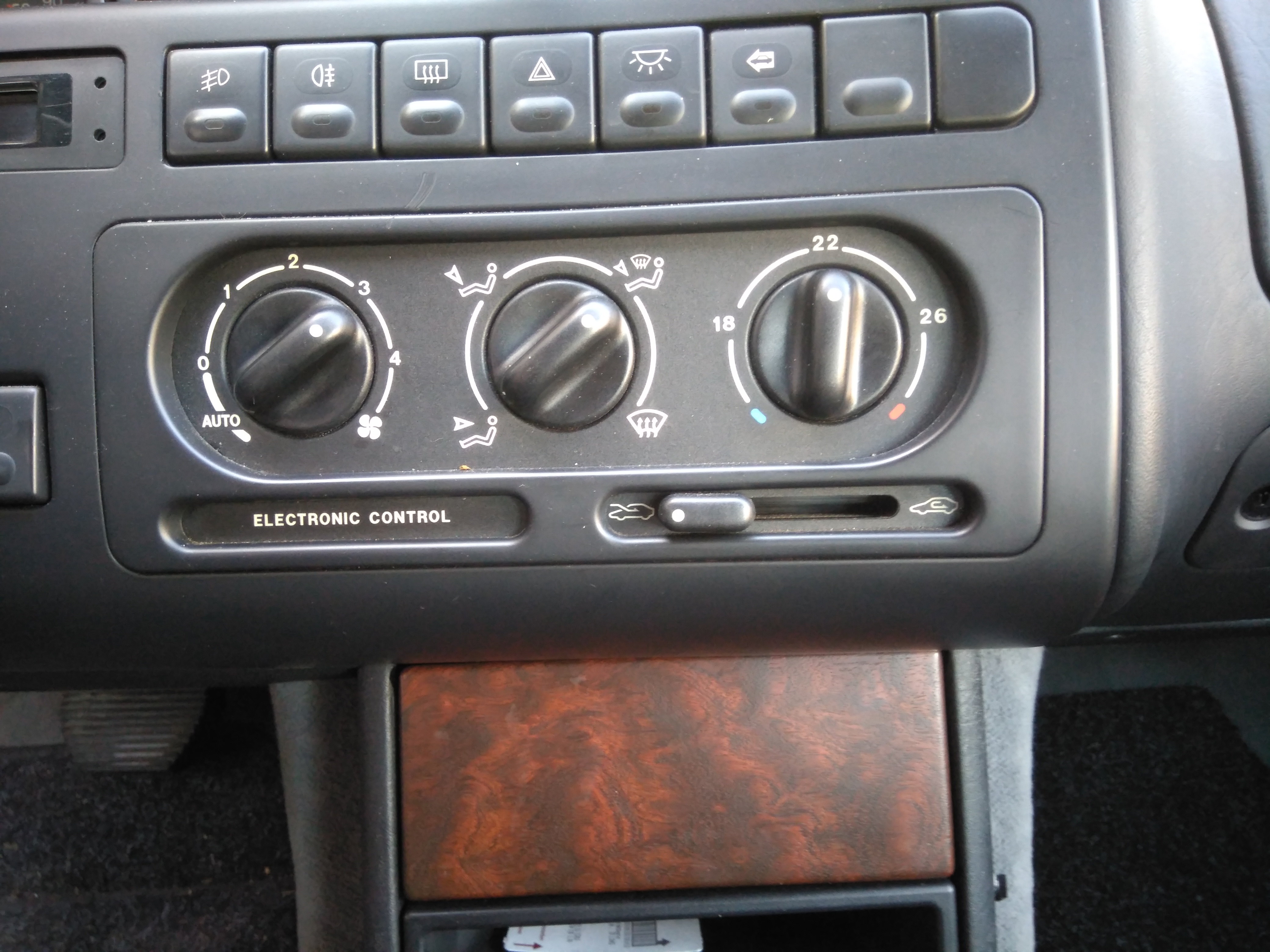

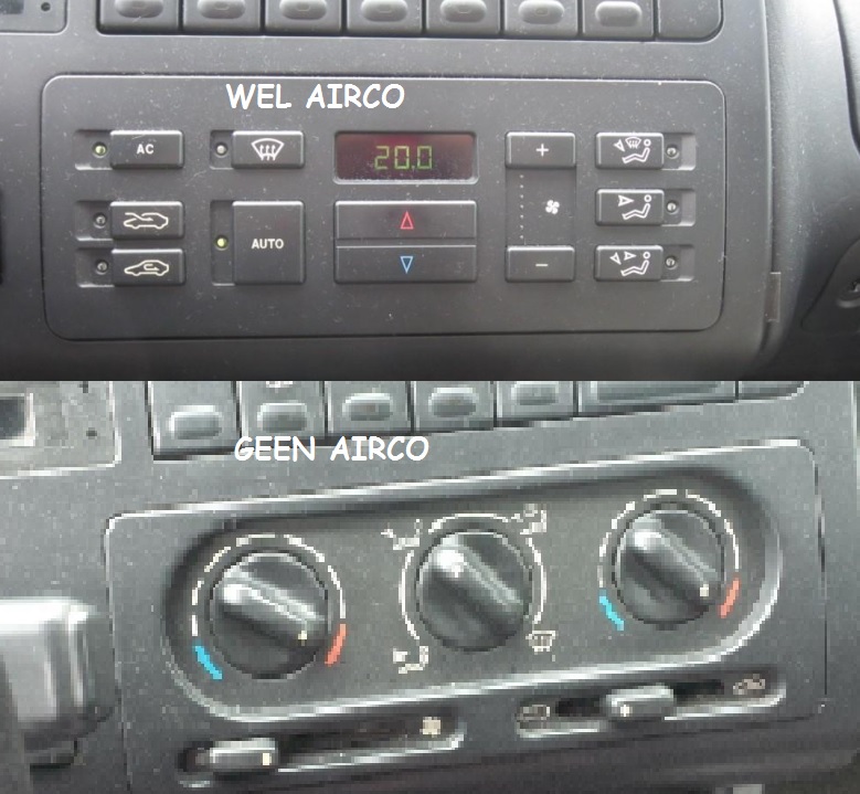

Alleen draaiknoppen is geen airco. Wel gecontroleerde temperatuur (verwarming), maar geen actieve koeling.

Laat morgen maar ff zien dan. Er is volgens mij inderdaad ook een airco geleverd met de 3 draaiknoppen. Dan staat er bij de meest linkse draaiknop op ca. 7 uur 'AIRCO'
Oh...'Auto' dus. Dit is volgens mij een halfautomatische airco. Ik denk dat je de gewenste temperatuur met de rechter draaiknop instelt en dan de linker draaiknop op AUTO zet...
Heb je ook een foto van de airco installatie onder de kap, just to be sure? Twijfel niet aan je, maar een mens kan zich vergissen. Gezien de overige opties zou je inderdaad wel airco verwachten. Maar ja, Frans, hè. Het kan verkeren.
Dit bedieningspaneel is inderdaad orgineel, maar kan makkelijk vervangen zijn. Wellicht heeft er origineel een electronische toetsbediening in gezeten; heeft dezelfde afmetingen. Ik weet niet of deze aan de achterkant dezelfde stekkers heeft. Misschien even eruit wippen (dun schroevendraaiertje of plamuurmes) en de achterkant fotograferen. Als de stekkers hetzelfde zijn, zou je eens een toetsbediening erin kunnen zetten en kijken of alles werkt.
