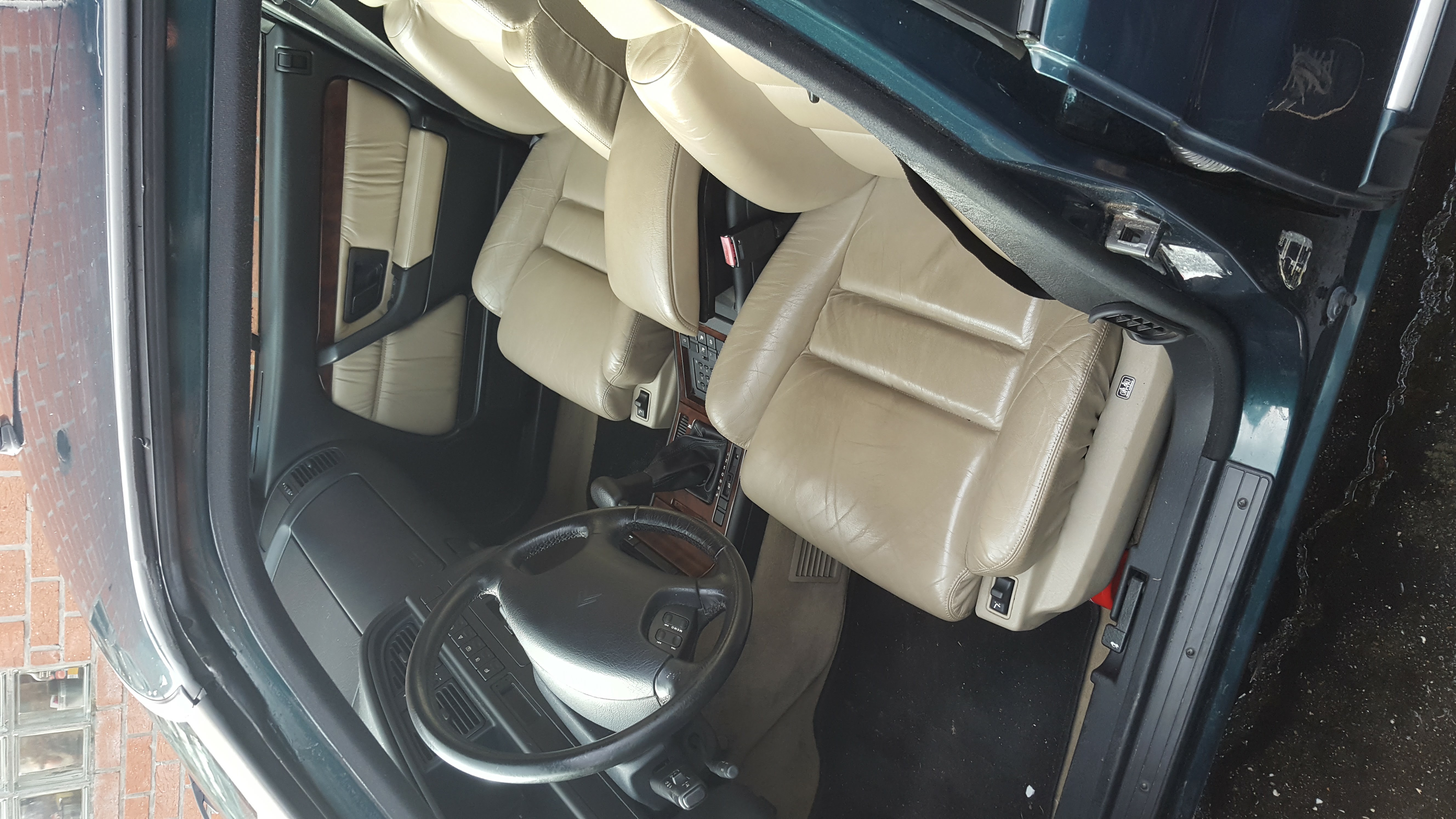

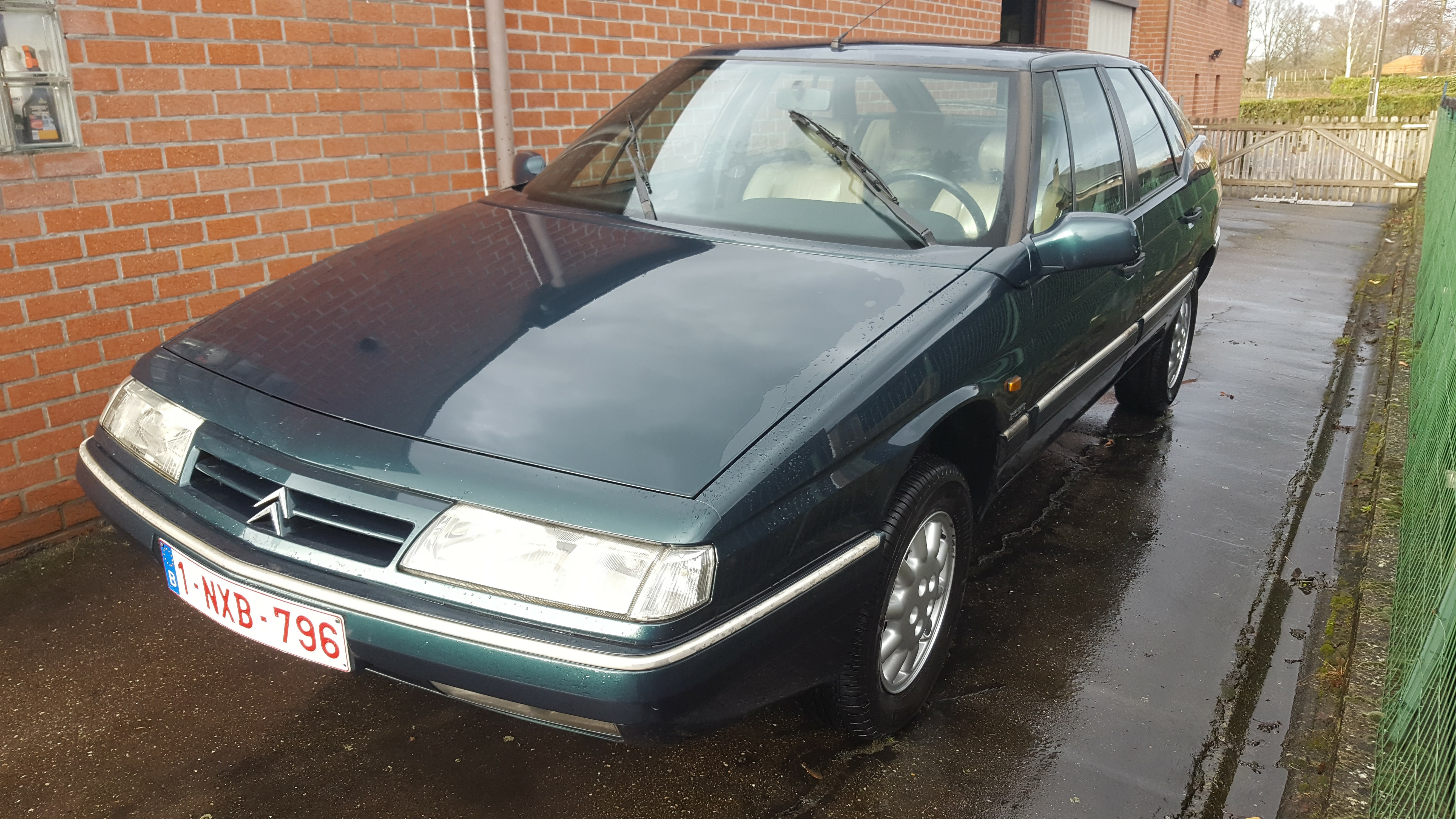

Na het ongeluk met mijn TCT is er een andere klaargemaakt. Nu rijden doet hij al een kleine maand maar eindeloos slecht en donker weer maakten het moeilijk om er ook even een foto van te nemen. Vandaag heb ik er even het beste van gemaakt.
De "nieuwe" XM had mijn vader nog op de oprit staan. Deze heb ik overgekocht en baanvaardig gemaakt. Het betreft een 2.1TD Aut. van 1997, met een eerste inschrijving in 1998. De wagen komt van een eerste eigenaar en heeft 180.000km gelopen. Pluspunt is het mooie witte lederen interieur. De radiator was stuk en rechts achteraan zat hij met een flink olielek. Het heeft er alle schijn van dat de vorige eigenaar het onderhoud behoorlijk heeft genomen, al heb ik toch wat achterstallig onderhoud moeten inhalen. Ondertussen heb ik het volgende al gedaan.
  • Radiator en thermostaat vervangen en koelvloeistof ververst
  • Motorolie en oliefilter vervangen
  • Brandstoffilter
  • Nieuwe peilstok (oude was gebroken tijdens het onderhoud)
  • 1 remleiding rechts achter en 1 leiding van de veerpoot rechts achter vervangen (lek)
  • 6 van de 8 veerbollen van de gecrashte TCT overgezet daar die recent gevuld waren. (bij nameten van de oude bollen bleken er al 4 stuk te zijn). De anti zinkbol heb ik even gelaten voor wat hij was en ook die onder de bestuurderszetel kreeg ik niet los.)
  • Oude LHM eruit en spoelolie erin.
  • Deurpanelen eraf gehaald en de motortjes van de ramen een beetje ingevet. (in de hoop dat ze dan niet meteen stuk gaan)
  • Nieuwe ruitenwissers
  • Nieuwe radio met Bleutooth
  • Eens flink gekuist want dat was echt nodig.
Onderstaande fotootjes geven een goed idee, al had ik er liever bij mooi weer kunnen nemen.

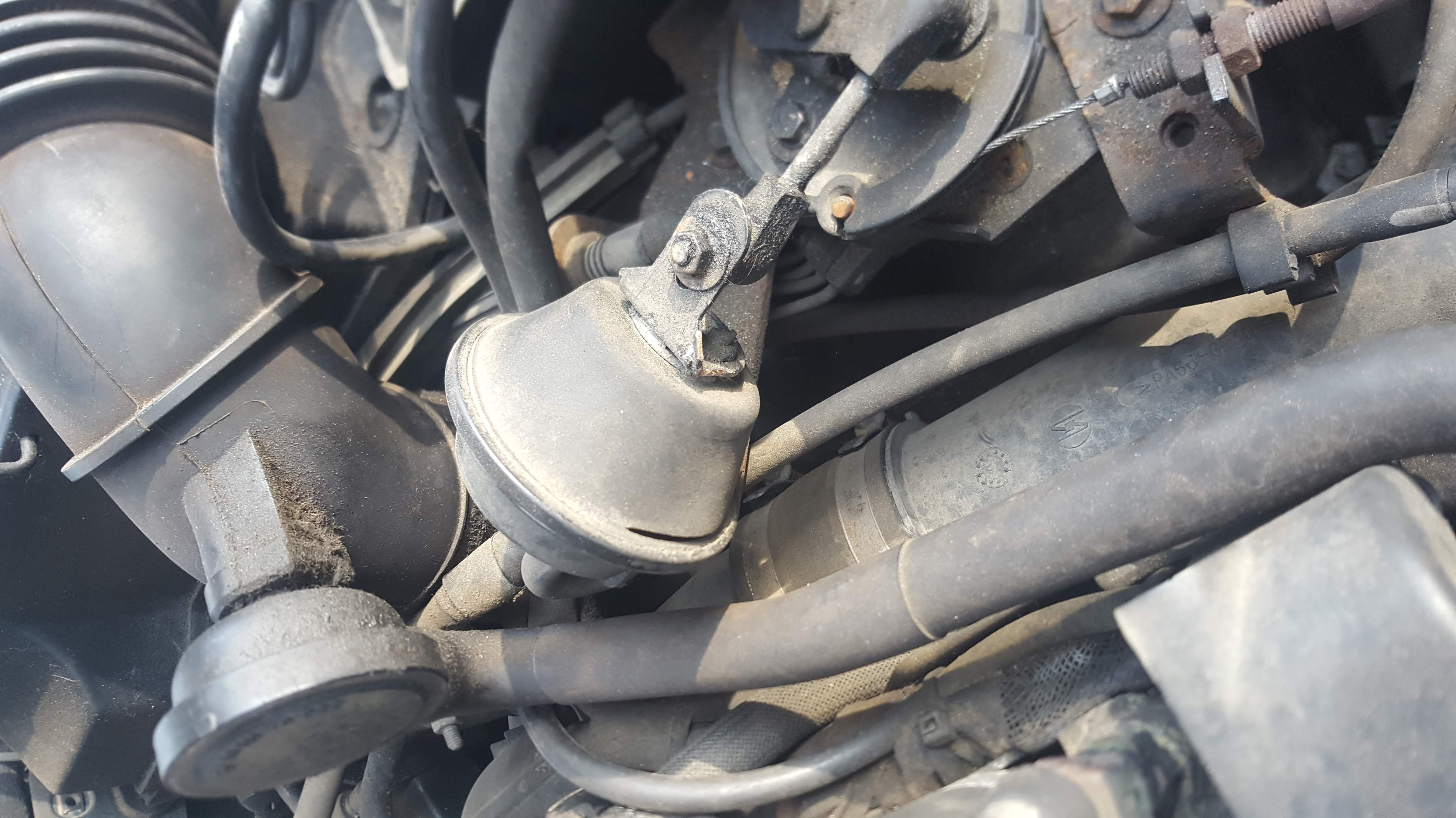

Monteur heeft eens laten zien waar de cc unit zit, zit ook een stangetje aan.... wat is de functie daar van? Sorry hopelijk niet al te onnozele vraag...Bij mij werkt de cc wel, maar soms moet ik wel erg vaak aan het hendeltje duwen voordat ze daadwerkelijk werkt... (mét brandend lampje op het dashboard....

Dat zal dan het handeltje zijn links aan het stuur. Dit weekend nekeer uitzoeken hoe dat werkt.

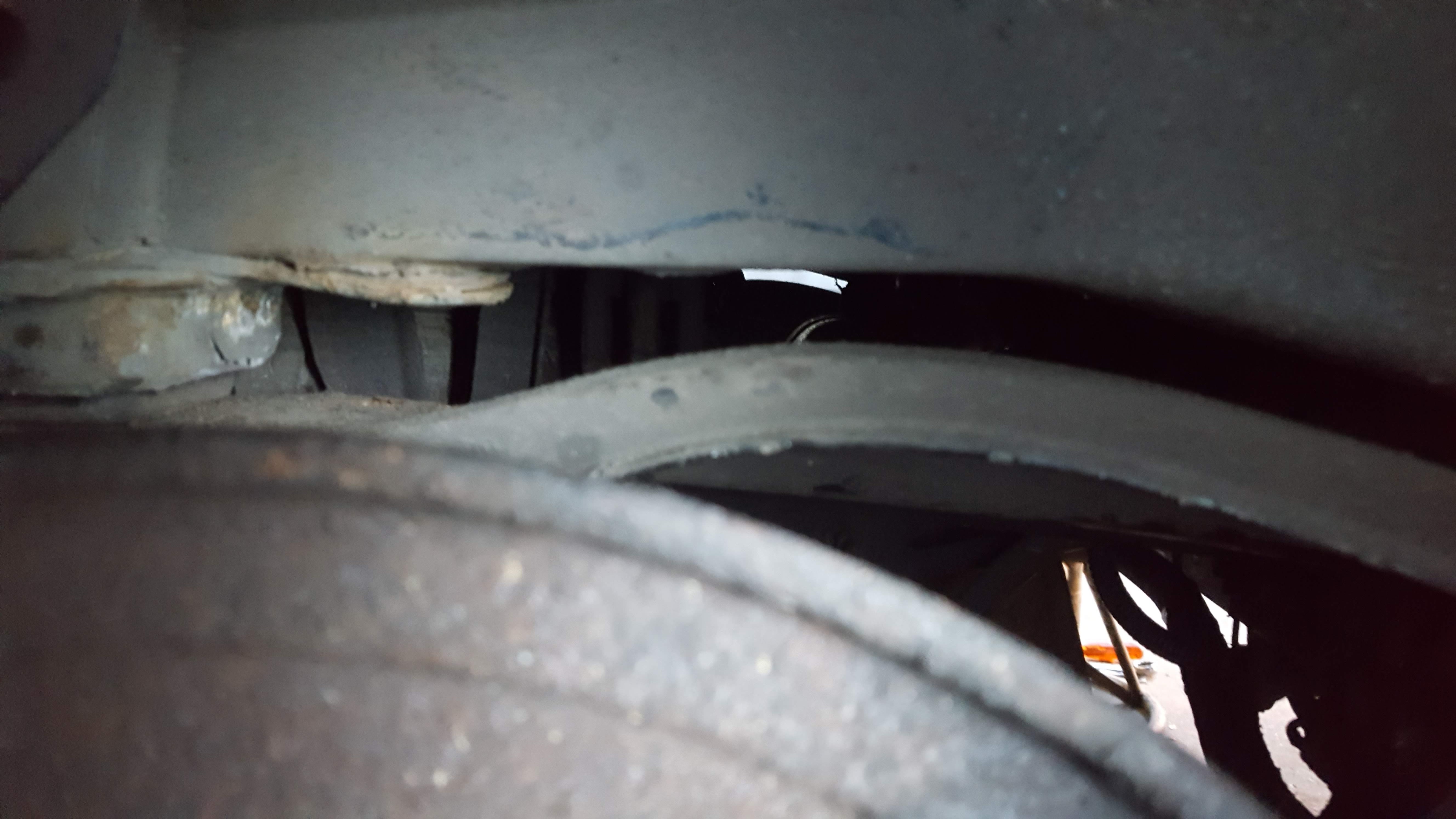

Ik vermoed dat ik er iets te lang mee heb rondgereden :-(. Tijdens het monteren viel me het volgende op. Op het punt waar de achterbrug aan het chasis gemonteerd zit lijkt alsof het bevestigingspunt aan het doorroesten is. Ziet ernaar uit dat er al een deel van dat bevestigingspunt is losgekomen.
Zijn er nog die dit hebben?
Mooi klusje die adallen. Zit er sterk over te denken om die bij mijn XM preventief maar te doen.
Die plek van het subframeophangpunt, ik kan je garanderen dat als je de schroevendraaier erop zet, je er dwars doorheen gaat. Been there, done that, fixed it. Het is goed te herstellen door een lasser. Als je de achterste bevestigingen van het subframe losmaakt (4 moeren binnenzijde kofferbak achter rubberdopjes), het achterste deel van de uitlaat en de hoogtebediening verwijdert kun je er goed bij. Behandel dan meteen de silentblocks die je net links op de foto zit ook heel erg goed tegen roest. Niet meer te koop en rotten doen ze helaas prima.

Meeste lassers daar kun je de auto wel heenbrengen, die hebben wel een brug. Zonder brug is deze klus niet te doen en een donorstuk is niet nodig, het is allemaal rechte plaat cq. rechte hoeken. Voor een ervaren lasser valt het mee en is het goed te doen. Doe ander een PB als je het adres van een lasser met brug wilt hebben in centraal NL.
