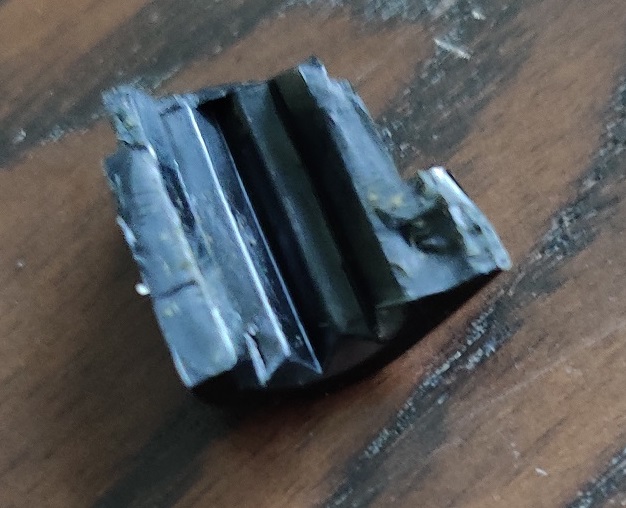

Hier vandaag ook even mee aan de slag geweest.
Servo unit losgehaald van de warme lucht klep, volgens de excellente handleiding (pdf geonden in het forum).
Motortje getest, die deed het nog, er is wel wat plstic broos geworden en afgebroken (zie foto hieronder).

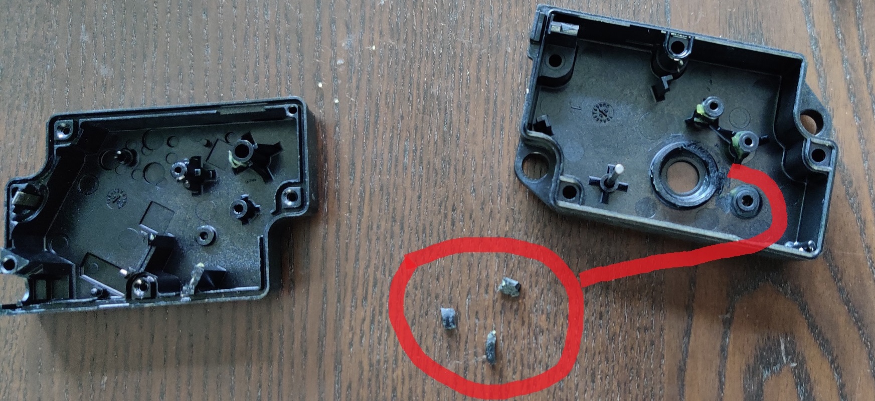

Helaas kwam ik op de vloer bij de boutjes ook dit stukje plastic tegen:
En dat is de andere kant, waar de servo motor op moet aansluiten...Dit gaat denk ik niks meer worden...ook dit is broos geworden en afgebroken.
Voor nu heb ik iig toegang tot de klep en kan m met wat lichamelijk ongemak een beetje op temperatuur krijgen...
Weet iemand of het te doen is om de hendel van de klep, met de aansluiting voor de servo erop, te vervangen?
Of moet daarvoor de gehele unit eruit/vervangen worden?

Het deel is te vervangen. Deze zit op de metalen stang gestoken waar ook de kleppen op zitten. Enige puntje is dat dit met een weerhaakje verankerd zit. En dat zit binnen het kachelhuis.
Zelf nog nooit geprobeerd of 't gewoon met een snelle beweging los te trekken valt, maar aangezien het bij jou al gebroken is hoef je je dat niet af te vragen.
Misschien heb je mazzel en kan je het oude deel of doorschuiven naar binnen of los peuteren met een tang aangezien het toch broos is.
Ik weet alleen niet zo snel waar je dat deel vandaan kan halen. MIsschien uit het magazijn.
Stapje verder in het proces...
Even een als-dan toetsen bij de mensen die meer verstand van de elektronica hebben.
Aanname:
Als ingestelde temperatuur = hoger dan gemeten temperatuur, blijft de servo motor signaal krijgen om de klep zover mogelijk open te draaien. Vice versa, als ingesteld temperatuur lager is, blijft het servomotortje signaal krijgen om naar de dichtstand voor warme lucht te gaan.
Als temperatuur = ingestelde temperatuur, geen signaal.
Reden van de aanname:
Na terugbouwen van de servo unit en instellen van de kachel lager dan gemeten temperatuur (terwijl de zon op de auto schijnt en het binnen warmer is dan de minimum instelbare temperatuur) blijft ik de servo motor horen "tikken" tegen de uiterste aanslag aan OF ik hoor m "doordraaien" in de provisorisch gefixte hendel. Helaas heb ik al gezien (zie foto's hierboven) dat een beetje tosie van de radertjes en een oude servo unit al zorgen voor een breuk van de ring waarin de hoofdas draait in de unit.
Graag verneem ik of mijn aannames kloppen.
Onderdeelnummer kan ik bij Valeo niet vinden. Grote kans dat deze niet meer te krijgen zijn.
Ik denk dat ik de CAD programma's maar weer eens moet gaan aanzwengelen om een metalen casing te fabriceren
84-JHX-5, XZ-70-BZ, ZK-28-PF
De servo-motor houdt zelf intern bij in welke stand hij staat. Moet dus van zichzelf stoppen met draaien bij z'n uiterste standen.
Dat ie bij jou staat te tikken kan dan alleen maar betekenen dat 't radarwerk intern niet meer goed is / versprongen is.
Maak maar eens open en dan zal je zien dat er op enkele kleine radartjes pijltjes staan die op elkaar aan moeten sluiten bij het in elkaar zetten.
Had de, op het forum en online, te vinden handleiding gevolgd voor het herassembleren van de servo. Daar ligt t niet aan.
Denk dat ik toch moet gaan kijken voor een kachelhuis/klep vervanging en een andere servo unit.
