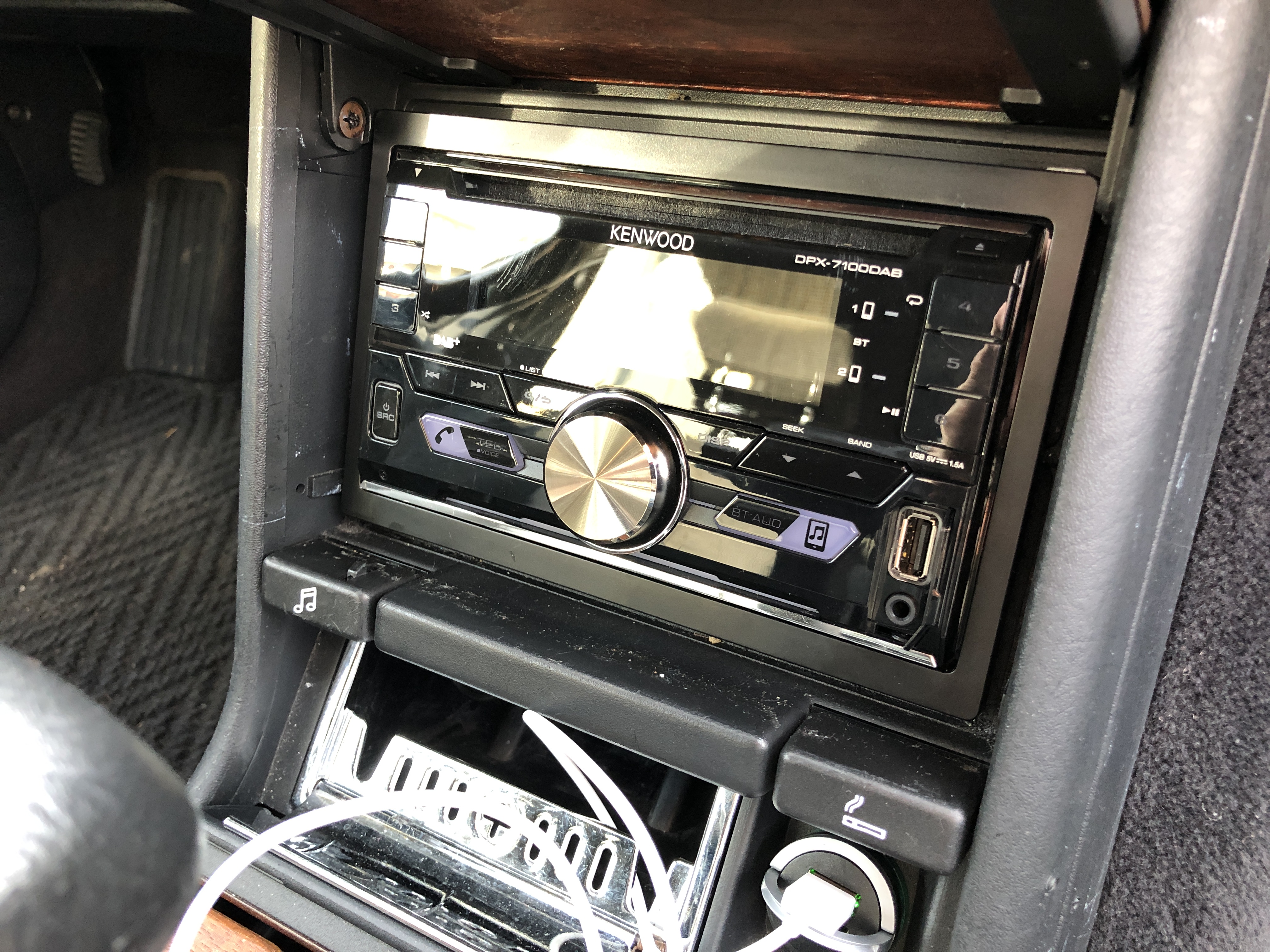

Ik heb er nu de Kenwood DPX-7100DAB in zitten, sinds november 2018 zo te lezen.
Past inderdaad maar nét aan, hij steekt niet uit maar stevig vastklikken is echt:
- alle kabels goed naar rechtsachter en linksachter wegstoppen
- de metalen nok verwijderen (zie foto)
- hard doorduwen
Wellicht ook omdat ik nog niet alle oude meuk aan kabels (loopt bv. nog een loze witte coax-kabel naar kofferbak, niet allleen de Kenwood DAB-antenne maar nog een tweede op de voorruit, ook nog extra antennekabel naar achterzijde dak - moet er allemaal nog uit). Maar het past dus.

Als ik dit zo zie dan zou ik een nieuw passend inbouwframe maken, klep eraf. Dan kan hij een stukje naar voren, gelijkvallend met de asbakklep en de knoppen daarboven. Maar idd. het is wel een glimmend plastic geval....... daar moet ik nog even over nadenken..

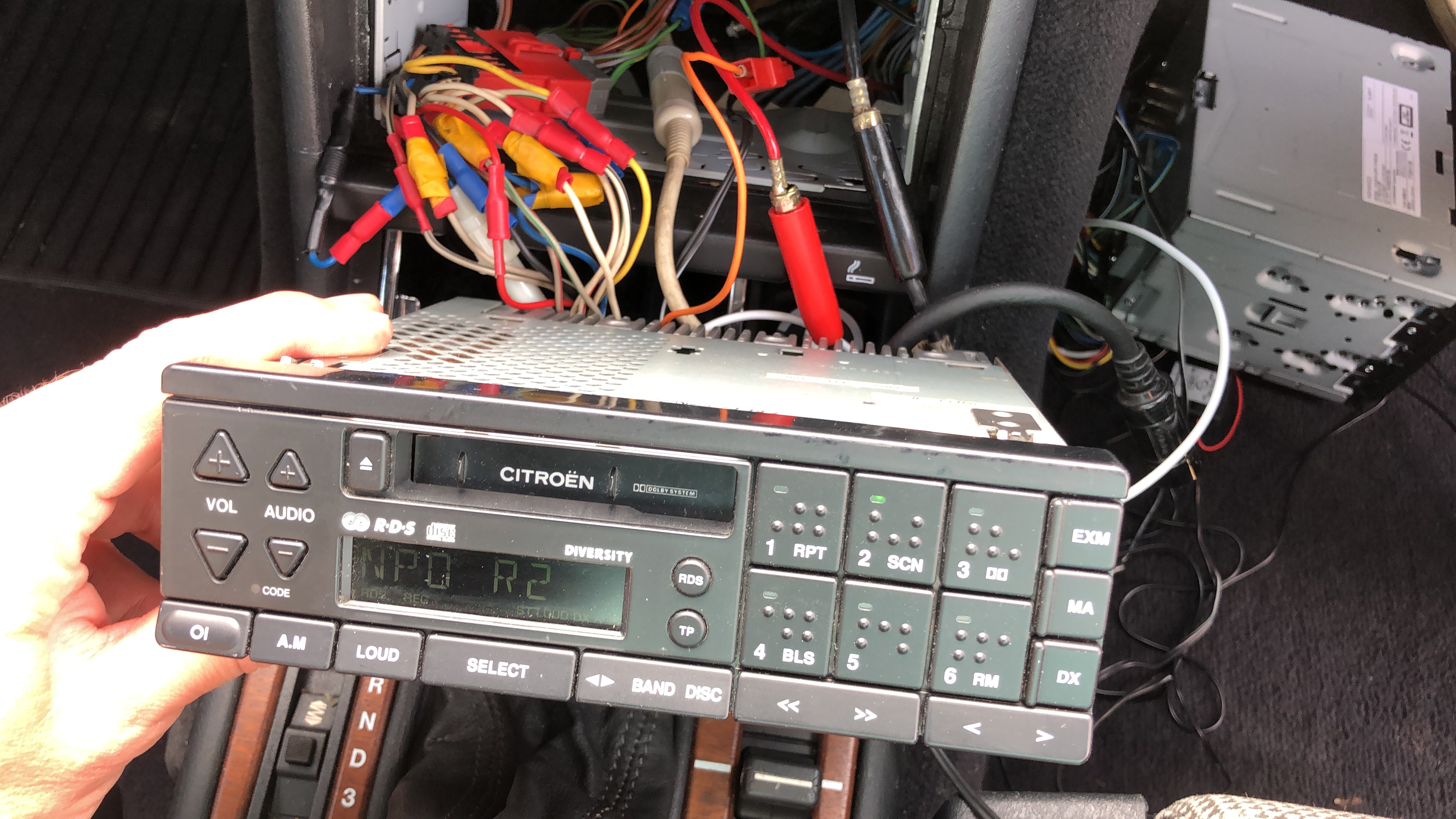

De Clarion is na lang wachten (iets met transport vanuit Polen deze C-tijden...) binnen en werkt!
Nu nog:
1. Inbouwen natuurlijk - moet dat eigenlijk gewoon (wat ik verwacht) met een 1-DIN inbouwframe of moet dat anders?
2. Checken of de rode stekker aan oranje draad inderdaad aan de rode stekker met groene draad moet. Volgens deze site is het een ILLUMI-2 functie, iets met de verlichting dus. Schakelen tussen fel en (bij lichten aan) gedimd, soort nachtstand?
3. Uitvinden wat de MA-knop doet, lijkt een tweede FM-band te zijn, maar het verschil met de gewone FM-band ontgaat met nog (beiden met RDS, dus dat is het niet). Handleiding heb ik online niet kunnen vinden.
4. De Bluetooth-interface achter de door Q&K ingebouwde 3.5mm jack-AUX hangen. Heb voor het aftakken van geschakelde + en massa al (op advies van Chris in ander draadje)  een goede krimptang, kabelschoenen en isolatiehulzen  op rdae.nl gekocht. Alles is nu met knijp/AMP-stekkers verbonden, dat zal ik dus gelijk netjes maken.
