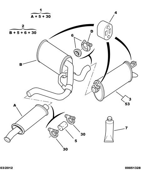

Inmiddels wel een gare dwarsdemper, die voor de einddemper.
Ik heb een ander type dan die hier op de site aangeboden wordt: ik heb ( van voor naa achter...)na de katalysator slechts een lange pijp naar de dwarsdemper, die vervolgens weer verbonden is met de einddemper. Er zijn er dus ook met daar nog een demper tussen... weet iemand hoe dat zit? En waar een goede te verkrijgen is.... Sietse heeft voor nu even wat lasjes gelegd...
Ik heb nog wel mijn complete uitlaat van mijn zwarte Berline 2.1TD liggen, maar dat was een serie 1, dus ik weet niet hoe compatibel dat is met jouw dame.
Dat is deze:
Nummertje B is de middendemper. Deze is bij de dealer ook nog wel te krijgen nieuw voor iets meer dan 400 incl. BTW.

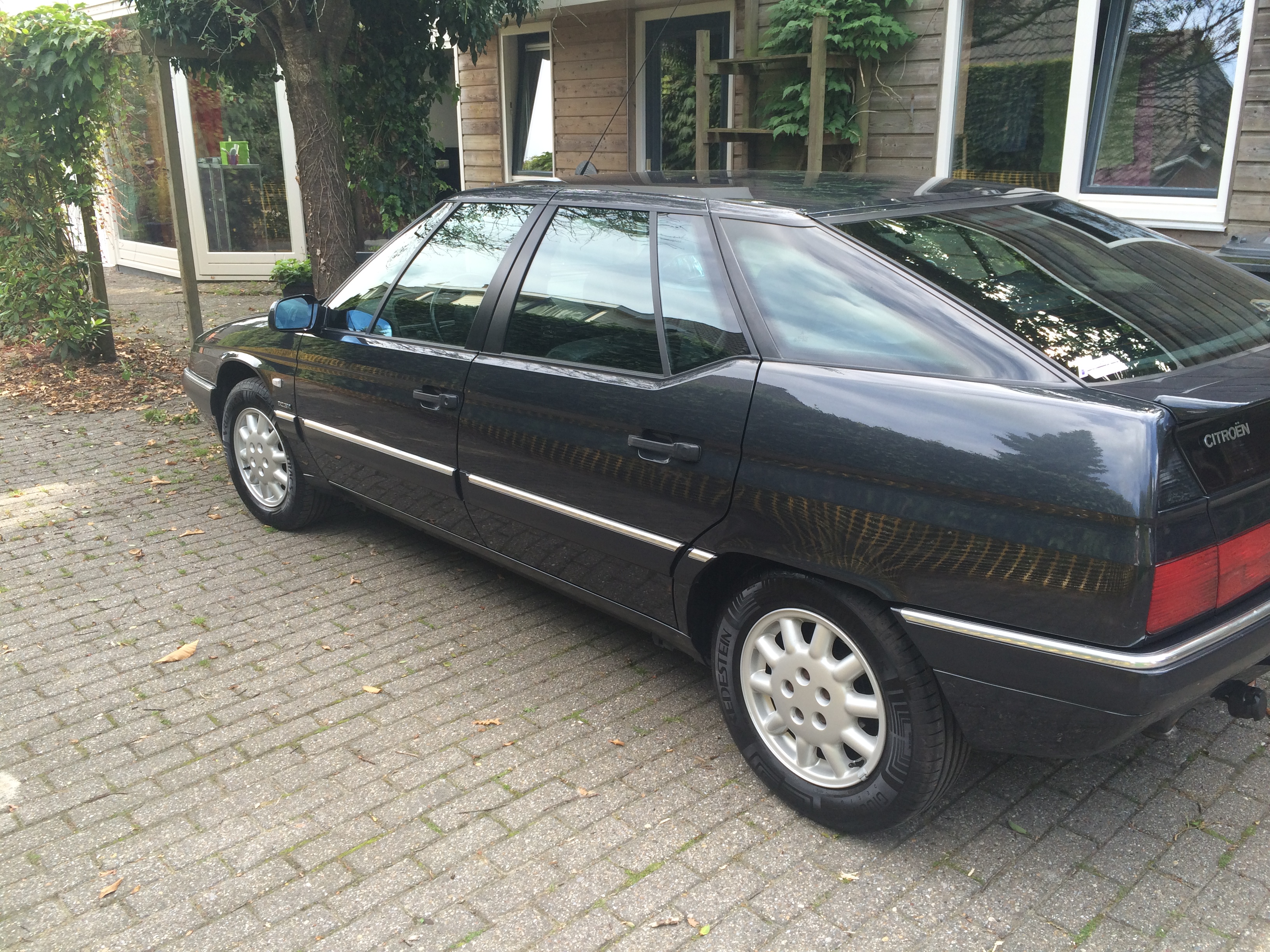

Mijn auto vandaag laten poetsen en polijsten.....In Haren bij Groningen, door mijn zoon onder begeleiding van de eigenaar vh poetsbedrijf.
Voor degene die de auto wel eens heeft zien staan bij monteur Sietse, de kras over de linker flank is goeddeels weg nu...Ze leveren daar goed werk, niet om reclame te maken!!! Mijn zoon is autofreak en vindt het geweldig leuk om mooie auto's te peotsen. Haren, dus daar komt nog wel es wat langs...
De bewuste linkerflank....
Fraai Tom! Ik zie die kras op de foto niet meer terug inderdaad.

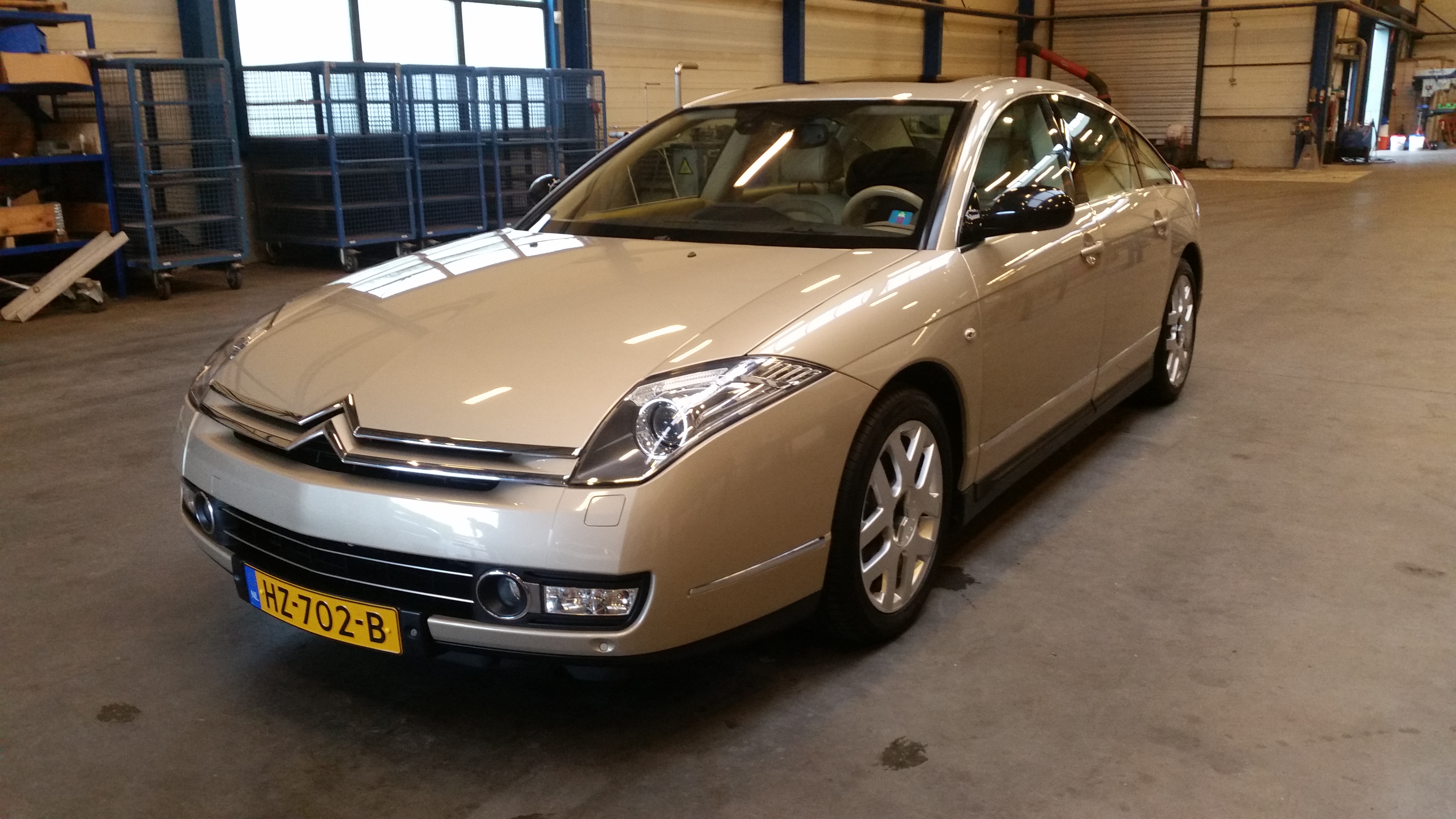

Leuk hoor! Ik ben zelf van het weekend ook bezig geweest met de wagen. Iets meer dan alleen goed wassen. Ook kleien, in 2 stappen polijsten, in de was zetten en de rubber en kunststof delen behandelen. Een heel werk (de C6 is net als de Xm heel veel auto), maar een geweldig mooi resultaat. Werkt best een beetje verslavend!
Mooi Gerrie, Wat denk je; ik zet de C6 maar onderdak? Saharazand zie je niet op jouw voiture.

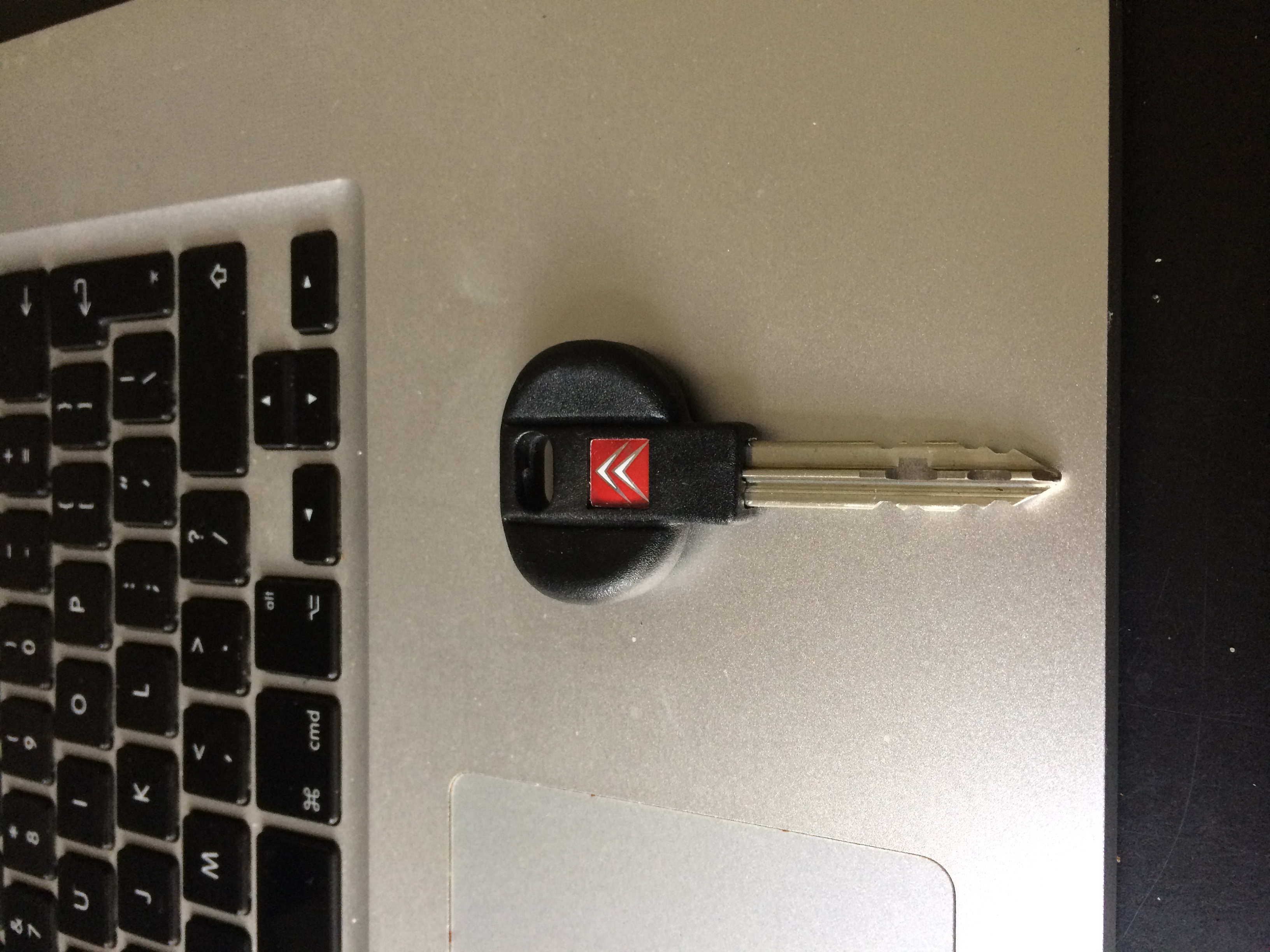

Was deze week in de buurt van citroen garage v/h Garage BM: ze konden deze sleutel leveren: €16,32 in 3 dagen klaar!

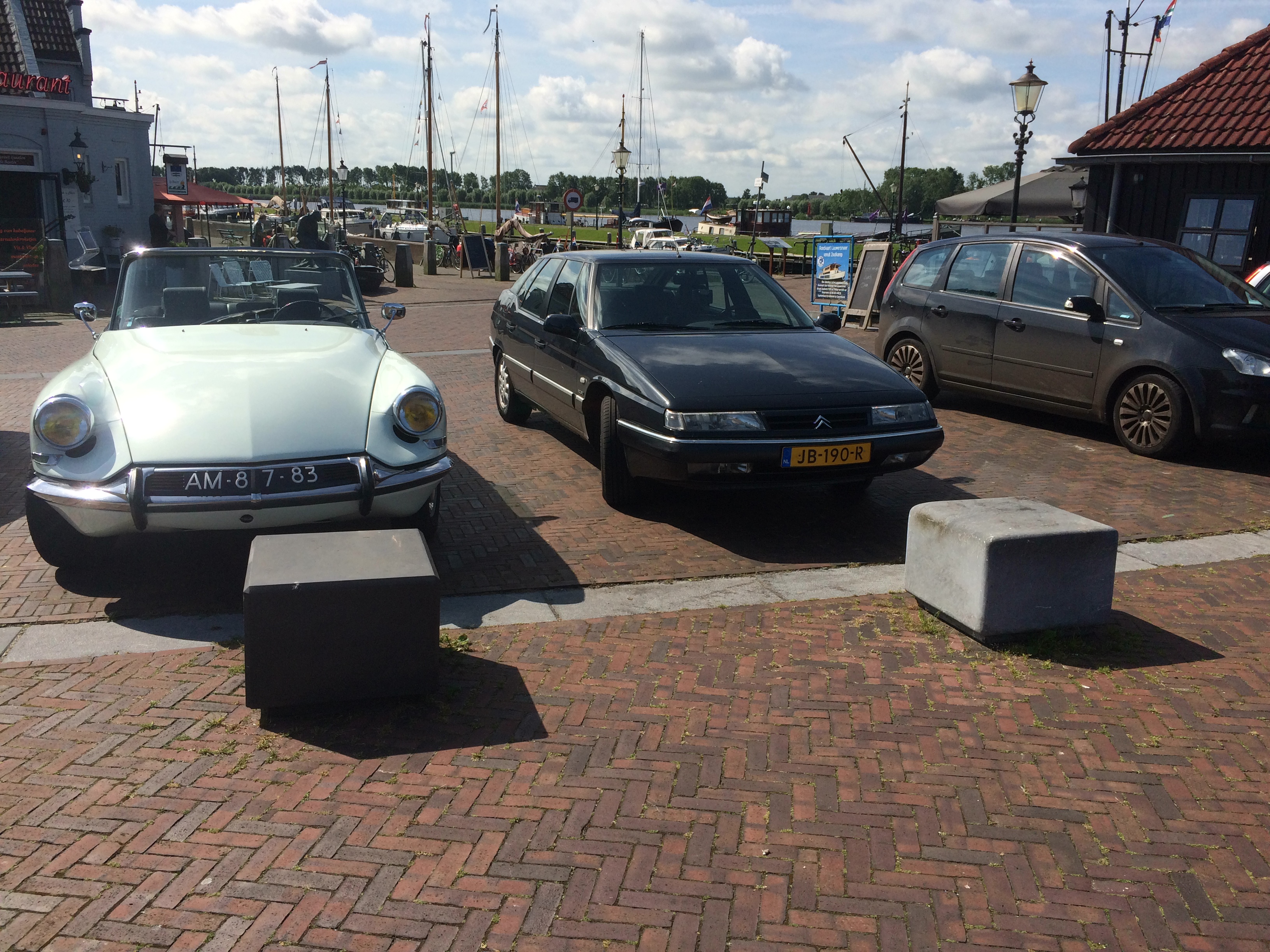

Zondag in Zoutkamp.....bleek een plaatsje vrij naast deze cabriolet....
Dat is deze:
Helaas, ik heb n ander systeem: vanaf demper B gaat er een lange pijp naar voren slechts onderbroken door de cat/roetfilter...
