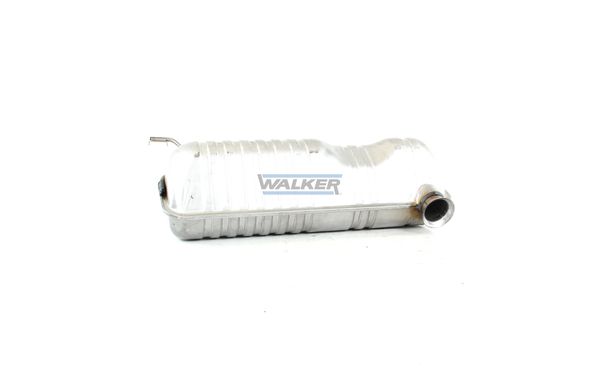

Ook veel geld... maar € 365, voor een Walker ?  ....  Mwaah

Voor dat geld kun je denk ik ook wel een demper laten maken. Sommige RVS-boeren doen ook wel in stalen uitlaten als dat je beter uitkomt. Kan me niet voorstellen dat één stalen demper op maat dan duurder wordt dan die van Garage 80. En als die van Garage 80 een Walker is, denk ik dat eentje op maat kwalitatief beter is.
Ik zie nu dat die van Garage80 een Romax is. Geen idee of dat beter is maar ik zou nog steeds kiezen voor een pijp...
