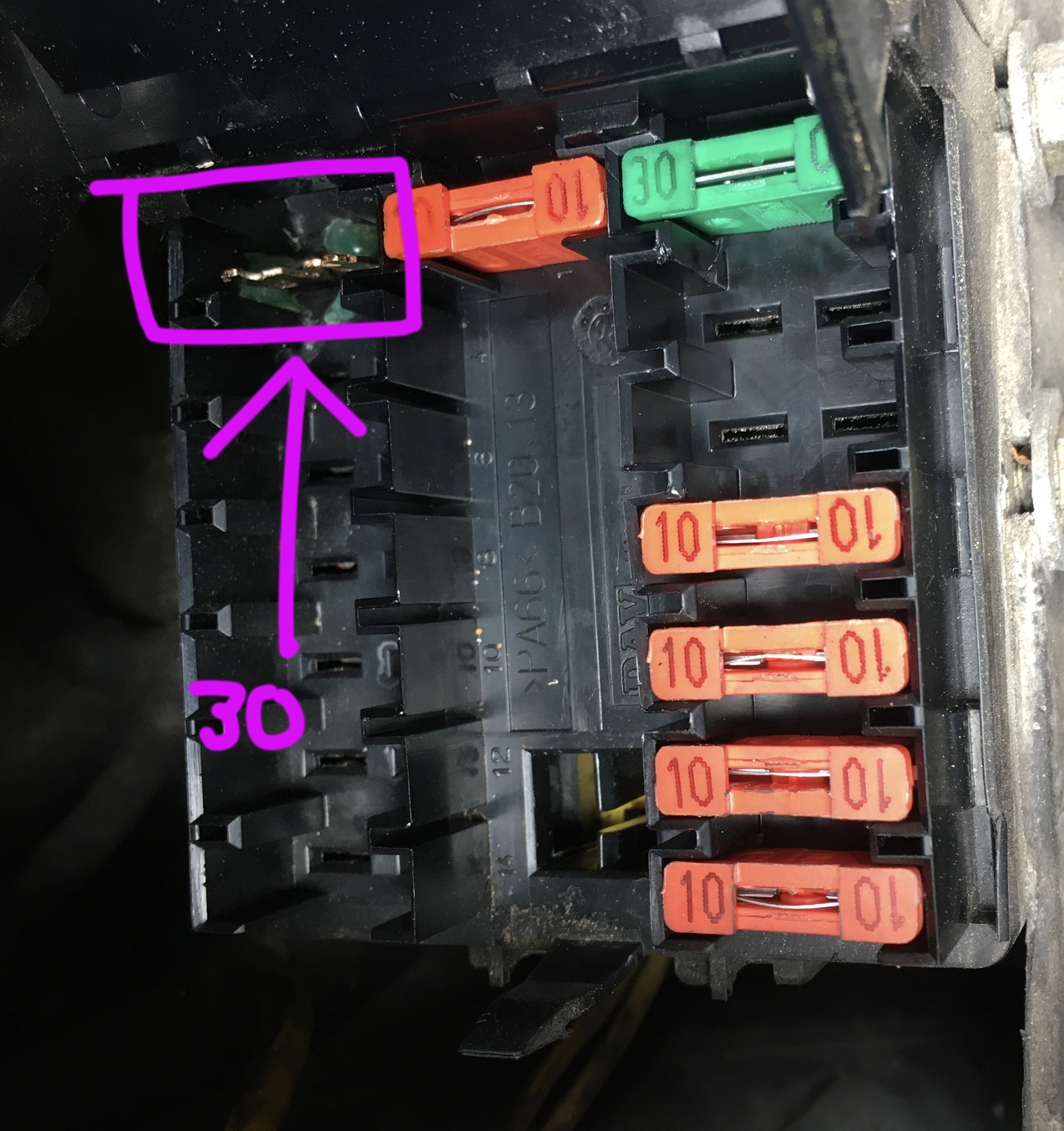

Voor de blower kun je alvast even de zekering wisselen. Die zit in het zekeringkastje achter je linker koplamp.
De zekering die hier staat aangegeven is waarschijnlijk aan vervanging toe. Er moet een groene 30 in.
En als die zekering nou nog helemaal pico bello is (of je hebt al een zwevende), is waarschijnlijk de blower zelf niet zo fijn meer.
Ff vervangen door een andere blower is een kwartiertje werk.
