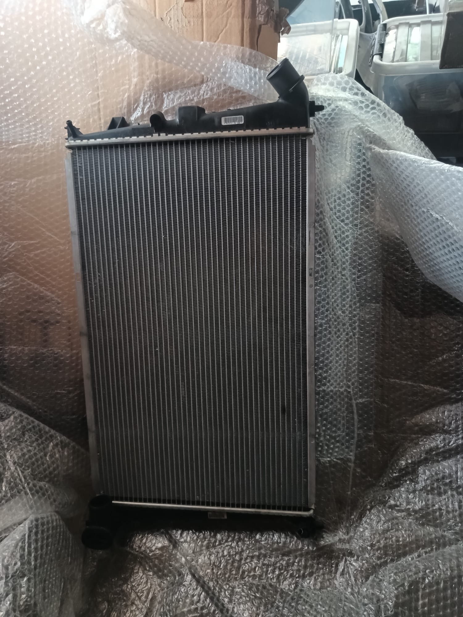

Probleem met het vinden van een geschikte radiator !
Nu belt de garage met de mededeling dat een nieuwe radiator voor mijn V6 12V zo'n 300 euro zou kosten, en dat die op bestelling in Frankrijk moet gemaakt worden, wat zeker een maand zou duren angry.
De oorspronkelijke heeft als  ref. 61298. Dit zou dan een Nissens moeten zijn.
Nu heb ik hier op het forum alle berichten ivm radiatoren al doorgenomen en ik heb begrepen dat ik het zwaarste model nodig heb :
42 ipv 21 koelkanalen, 300mm dik en geen 228, de aansluitingen (diameter en richting) moeten kloppen, dikwijls wordt een verkeerd model opgestuurd.
Wanneer je googlet op '61298' kom je bij Nissens terecht, met slechts 21 koelkanalen.
Dus ben ik flink beginnen zweten : ik weet even niet meer waar beginnen te zoeken.
Kan iemand van jullie me een adres geven waar ik een correct passend model kan kopen ; of iemand die nog iets heeft liggen ?? Please !
Kan zo'n radiator-reviesiebedrijf dit aan, of behandelen die enkel koperen exemplaren (deze is alu + plastiek) ?
De airco-condensor is ook stuk is en zou vervangen moeten worden, maar als dan blijkt dat de andere componenten (radiator, pomp...) ook overleden zijn, heb ik besloten daar voorlopig geen kosten voor te maken en misschien zelfs de oude condensor te laten demonteren zodat de radiator wat vrijer kan ademen.
Ik kijk erg uit naar een duwtje in de goede richting wink

Radiatorboeren zijn soms nog wel geneigd om te zeggen van "kijk, deze Nissens past ook gewoon!", dus daar moet je het maar net mee treffen. Maar de correcte radiateur is als het goed is hier ergens leverbaar: https://www.boutique-laventure-association.com/en/133-xm. Komt inderdaad uit Frankrijk en de prijs en levertijd kunnen wel eens kloppen...

Over de radiator...
Ik heb hier al een radiatorboer aan de telefoon gesproken die onlangs een enkel exemplaar voor een Xm had gemaakt.
Kosten.., 1000 euro.
Het probleem is niet zozeer de kern... Die is universeel en ligt zo goed als op de plank.
Maar de kunststof zijkappen begeven het van ouderdom en zijn niet te herbruiken. Daar gaat dus de kosten inzitten.
Maarehh...
Ik heb er nog eentje staan op zolder. De originele van Valeo 810836 NOS.
Dus zonder aansluiting voor een olie-koeler, net zoals die nissens die je vermeldt.
Als 't 'm is zie ik wel een berichtje verschijnen.

Ik heb de garage gevraagd alvast de radiator te willen demonteren. Met dat spul in handen zal het al makkelijker zijn om naar een gelijkaardig model te zoeken ; kan ik evtl foto's ervan doormailen. Dan hoor je me wel blaueboot. Zou mooi zijn mocht die passen en je me die zou willen verkopen.
Ja, die garagehouder dekt zich natuurlijk in : al dat materiaal van Autodoc enz deugt niet, volgens hem moet de nieuwe thermostaat en thermocontact ook in Frankrijk op maat gemaakt worden (...), kosten elk 70€...
@Feije : op de site van boutique-laventure vindt ik ik er wel een, maar niet helemaal dezelfde referentie. Ze laten spijtig genoeg ook niet zien voor welke modellen die past.
En ook de radiatorboer uit de buurt gecontacteerd. Die zegt natuurlijk, kom maar eens langs en dan zien we wel.
Aaarghh crying

Die radiateurs voor een XM v6 laten helaas precies zien waarom hij (meestal niet zij) dat zegt: als hij zulke spullen monteert op een auto van een klant, heeft hij het fout gedaan en moet hij het ook onder garantie herstellen. Tuurlijk, als liefhebber lees je je in en weet je dat het niet aan je monteur ligt, maar de doorsnee klant is geheid een ander verhaal...
RE: Uit België... mijn 3e XM !
Zo zwart/wit is 't natuurlijk ook niet dat alles wat op autodoc staat niet deugt.
Je krijgt waar je voor betaald meestal, wat inhoudt dat je bij goedkoper spul wat beter moet opletten of het wel de kwaliteit/prestatie haalt.
Net zoals dus die radiator van Nissens. Die is een stuk goedkoper dan de originele omdat ie een stuk minder materiaal bevat. Maar er staat nergens dat ie het helemaal niet doet.
Hij is alleen wat onder bemeten waardoor je koelwater temperatuur iets hoger komt. Maar verre van in 't rood.
Dus zolang 't niet je hobby is om lang stukken boven de 160 te trappen in tropische klimaten... tja....
Maar dat verklaart dus ook waarom de garagehouder er niet aan begint. Die heeft helemaal geen zin om z'n klant uit te leggen dat ie allemaal niet zo zwaar moet tillen aan die paar graden. Laat staan dat ie zin heeft een cursus thermodynamica en bedrijfs-economie te geven om te verklaren waarom die goedkopere en dunnere radiator als passend wordt aangemerkt.
Daar ben ik het niet helemáál (maar wel grotendeels) mee eens: je komt ook onderdelen tegen op autodoc die identiek zijn aan originele, maar wel een stuk goedkoper dan bij de dealer. Bij BMW-onderdelen kun je dan zelfs zien waar ze het BMW-logo eraf gevijld hebben. Citroën giet ze meestal niet in het onderdeel, dus dan is het niet zo duidelijk. Toch ben ik ervan overtuigd dat bijvoorbeeld de slotset die ik een keer van Valeo heb gekocht sloten had die identiek zijn aan originele. Je moet alleen net het geluk hebben dat er semi-originele onderdelen op Autodoc staan. Een garagist gaat dat natuurlijk nooit allemaal uitzoeken, want dat kost veel te veel tijd.
Ook bij een radiateur kan het goed gaan: de Nissens die in mijn Xantia v6 zit, koelt keurig, terwijl die maar zo'n €120 kostte: nog niet eens een derde van een originele. Toegegeven, een originele is van koper en deze van aluminium.
Alleen met een XM heb je de pech dat Citroën zelf twee varianten van bijna dezelfde radiateur toepaste, waardoor aftermarket fabrikanten natuurlijk de goedkoopste namaken. Want "die past immers ook gewoon" bij de v6.
