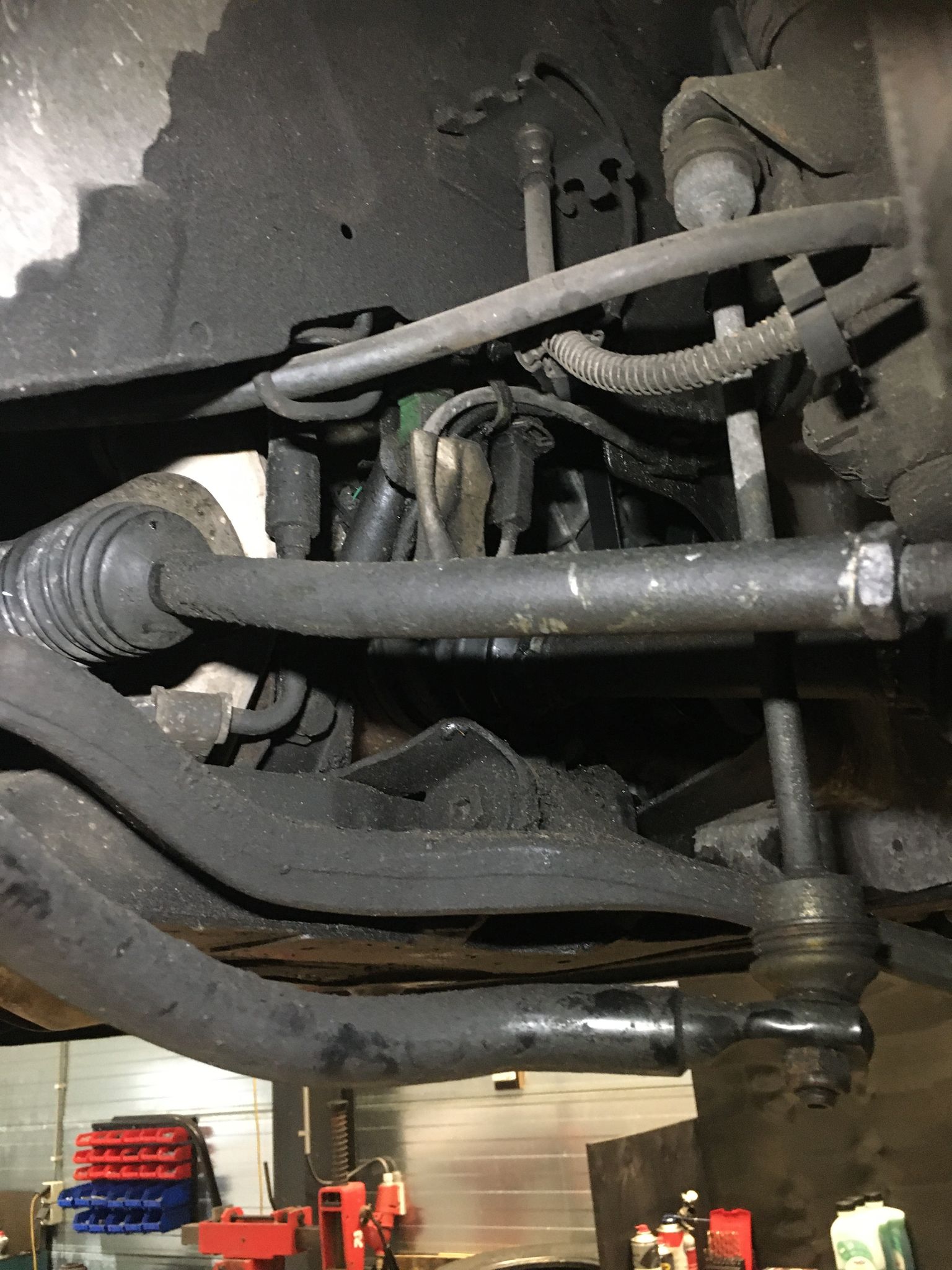

Hallo allemaal!
Mijn naam is Philip en ik heb mijzelf nog niet eerder vertoond op dit forum. Wel al veel mogen lezen en leren hier! Ik ben trotse eigenaar van een citroen xm v6 exclusive in Mauritius blauw.
De XM krijgt langzaam maar zeker weer nieuw leven en daarbij hoort ook het uitlijnen. Dit heb ik laten doen bij een specialist. Toen de XM weer terug was bij eigen monteur (gespecialiseerd in xm's), merkte hij op dat de stuurkogels krom waren getrokken (zie foto's). Dit is niet hoe hij de auto heeft achtergelaten. De XM heeft in de tussentijd geen ander beurten gehad.
Mijn vraag is nu, kan deze kromtrekking resultaat zijn van verkeerd uitlijnen? Mijn monteur beweert van wel maar de specialist van het uitlijnen van niet.
Alvast bedankt!

Ik begrijp niet zo goed hoe je zo'n kromme spoorstang voor elkaar krijgt . Zijn ze allebei even krom? Misschien heeft de uitlijner ze heet gestookt of zo?

RE: Uitlijnen misgegaan?
Ik zou hef zelf echt niet weten haha. Zou het door normaal gebruik zo kunnen buigen?
Nee. Dat zou niet best zijn. Ik geloof nog wel dat 'ie kromtrekt als je heel hard iets raakt met je wiel, zoals een stoeprand. Maar als ze beide krom zijn, moet je dat dus al aan beide kanten gedaan hebben.
Hoe dan ook: ik zou twee nieuwe spoorstangen monteren op je XM en hem opnieuw uitlijnen. Wellicht bij een andere uitlijner. Het zou me verbazen als je uitlijning klopt met zulke spoorstangen.

Zie ik daar Diravi?
Dan kan je theoretisch onnoemelijk hard tegen wat stoepranden opraggen zonder dat het stuur verdraait. Dan moet iets anders meegeven.
Maar dat moet dan zowel links als rechts gedaan zijn. Lijkt me wel heel typisch.
Tijdens het uitlijnen zelf zou dit niet moeten kunnen gebeuren. Da's niet meer dan borgmoertje los, stangetje langer/korter draaien, borgmoertje vast.
En aan het vuil te zien is dit al behoorlijk lang zo.
In nadeel van de uitlijner...
- Waarom meld je dit niet.
- Hoe kan je überhaupt zo uitlijnen. (Tenzij dit pas daarna gebeurt is)
In 't nadeel van de monteur.
- Dit gebeurt alleen met bruut geweld. Iets lepelen, of iets dergelijks. Maar dan moet je wel een ernstige beunhaas zijn. Zeker als je dit veroorzaakt en niet ff die stangen vervangt.
- Die stangen zijn wel goed vuil, je ziet geen schade, dus 't lijkt al een tijd zo te zijn.

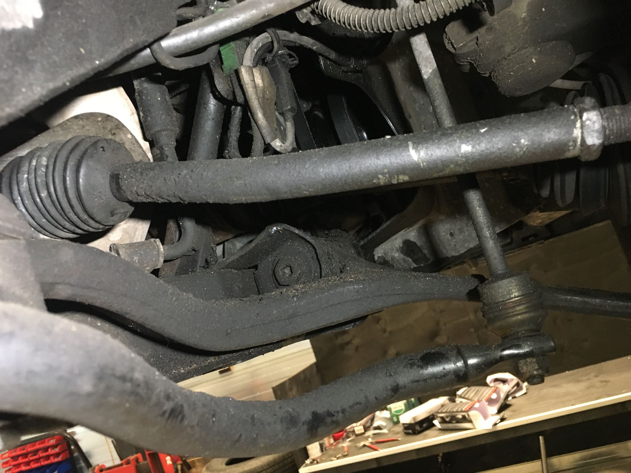

Ja er zit diravi op! Ik heb naar mijn herinnering niet tegen stoepranden gereden met zulke snelheden. Het argument van mijn monteur was dat je op de foto's kan zien dat er tangen of klemmen op de stangen zijn gezet en dat je dat duidelijk kan zien. Ik parafraseer nu wel. De stangen en stuurkogels worden vervangen.
Het brengt natuurlijk wel extra kosten met zich mee, dus ik vroeg me af of dit misschien door iets bij het uitlijnen kan zijn gekomen en wat ik in dat geval het beste kan doen.

Naja, als ji dit krom had gereden, dan had je dat zeker wel geweten. En had je ook wel een set nieuwe velgen/banden mogen monteren.
Wie van de 2 nu liegt valt eigenlijk niet te zeggen aan de hand van deze info.
Ik kom er even op terug dat de sporing zo niet te stellen valt. Zolang het stuk met schroefdraad nog recht is, zoals te zien op de foto's, kán je nog stellen. Maar alsnog vreemd dat er niet even een opmerking over gemaakt wordt.
Maar goed.
Nieuwe spoorstangen er op, en voor de zekerheid nieuwe stuurkogels.
't Spul laten uitlijnen en er zou niets vreemds aan de hand moeten zijn.
Of bedoel je meer hoe je de kosten kan verhalen op de schuldige? Want dat kan je volgens mij maar beter vergeten. Je gaat nooit kunnen aantonen wie dit heeft gedaan.

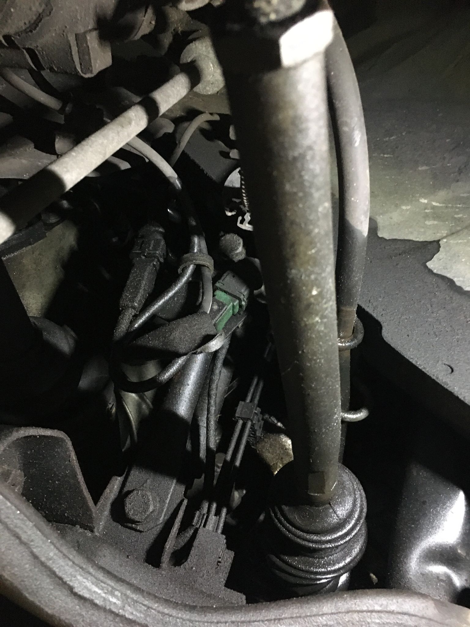

Ik heb in 50 jaar werken met uitlijnen dit nog  niet gezien .er heel veel kracht voor nodig om deze stangen (het zijn eigenlijk  buisjes) om deze te buigen
dit kan allemaar doordat hier omheen een touw is bevestigd om de wagen aan te slepen .dan heb je en dergelijke kracht nodig
Is de wagen onlang op een oprijwagen vervoerd ? dan heeft men hem gezekerd op de spoorstangen
en en door het dansen van de wagen zijn deze krom getrokken. of met het naar achteren en naar voren rollen.
succes met het aansprakelijk stellen vna die geen die dit heeft veroorzaakt
Enorm bedankt voor alle inbreng! Ik waardeer het, uiteindelijk is het inderdaad niet mogelijk om aan te tonen hoe het is gebeurd. Nu gewoon weer verder haha. Heb wel weer wat nieuwe dingen geleerd.
