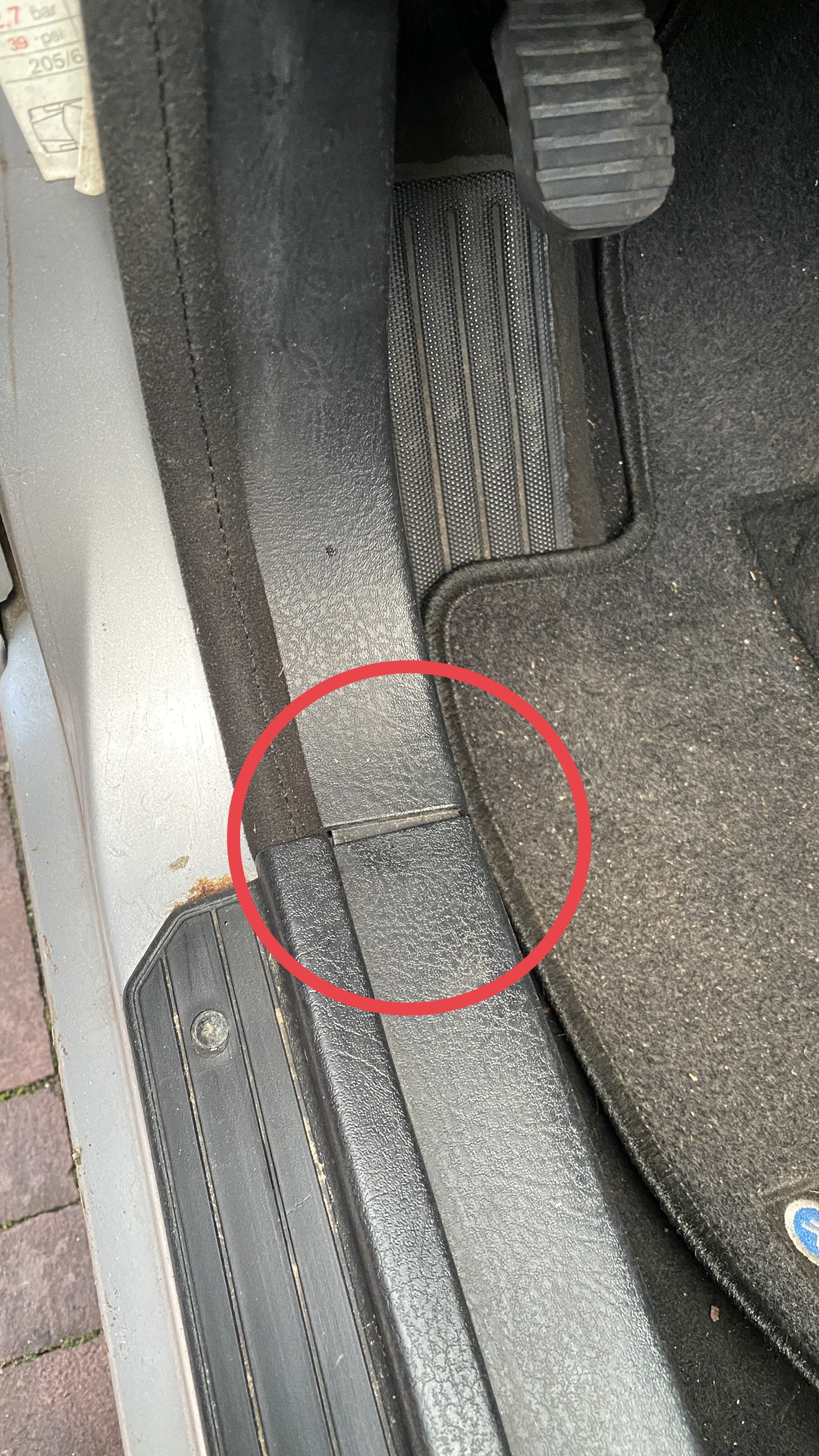

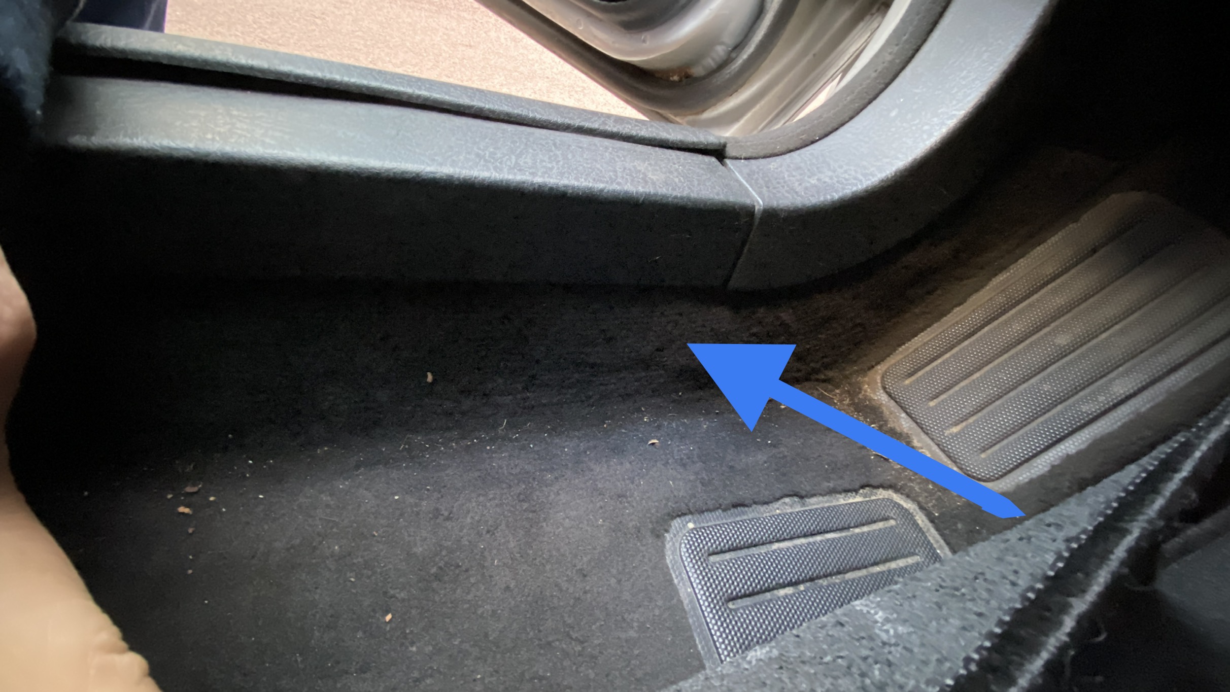

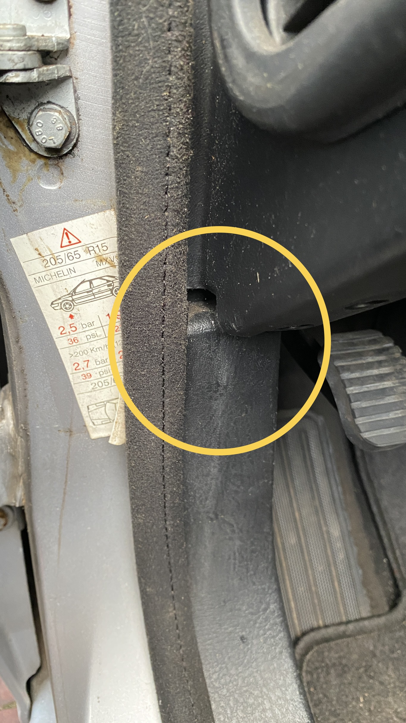

Voor alles moet een eerste keer zijn maar geen idee waar ik het moet zoeken (dan wel los halen): vandaag vond ik op de dorpel (het plastic, zie de foto met rode cirkel) druppels water. Het tapijt, zie foto met blauwe pijl, voelt vochtig maar kan ook de kou zijn. Tussen de kier tussen plastic kap/dorpel en dashboard zaten ook druppels, zie foto met gele cirkel.
Er zit een af fabriek schuifdak in maar die is lek vrij. Waar kan dit naar binnen komen? Of waar kan ik het beste beginnen met kijken?

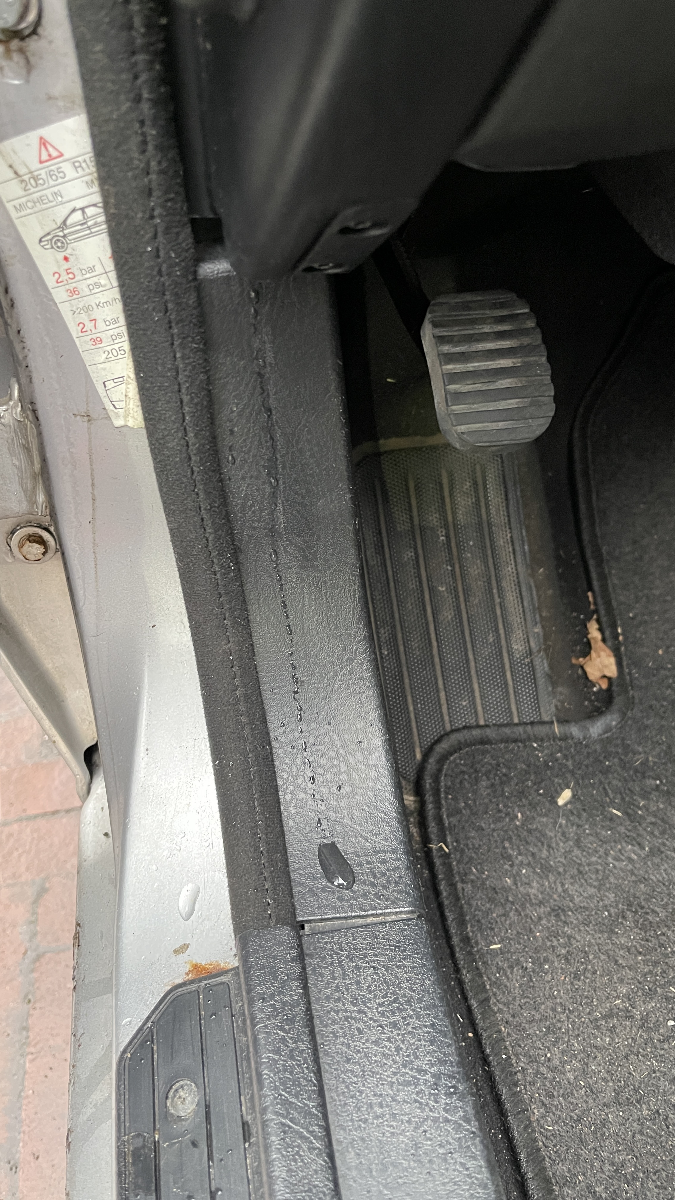

De dorpelbescherming moet ik nog een andere op monteren. Bij de huidige zijn de pinnen gebroken waardoor hij iets op bolt. Gevolg is dat het gaatje onder in de deur dicht zit. Heb andere liggen maar moet die nog monteren.

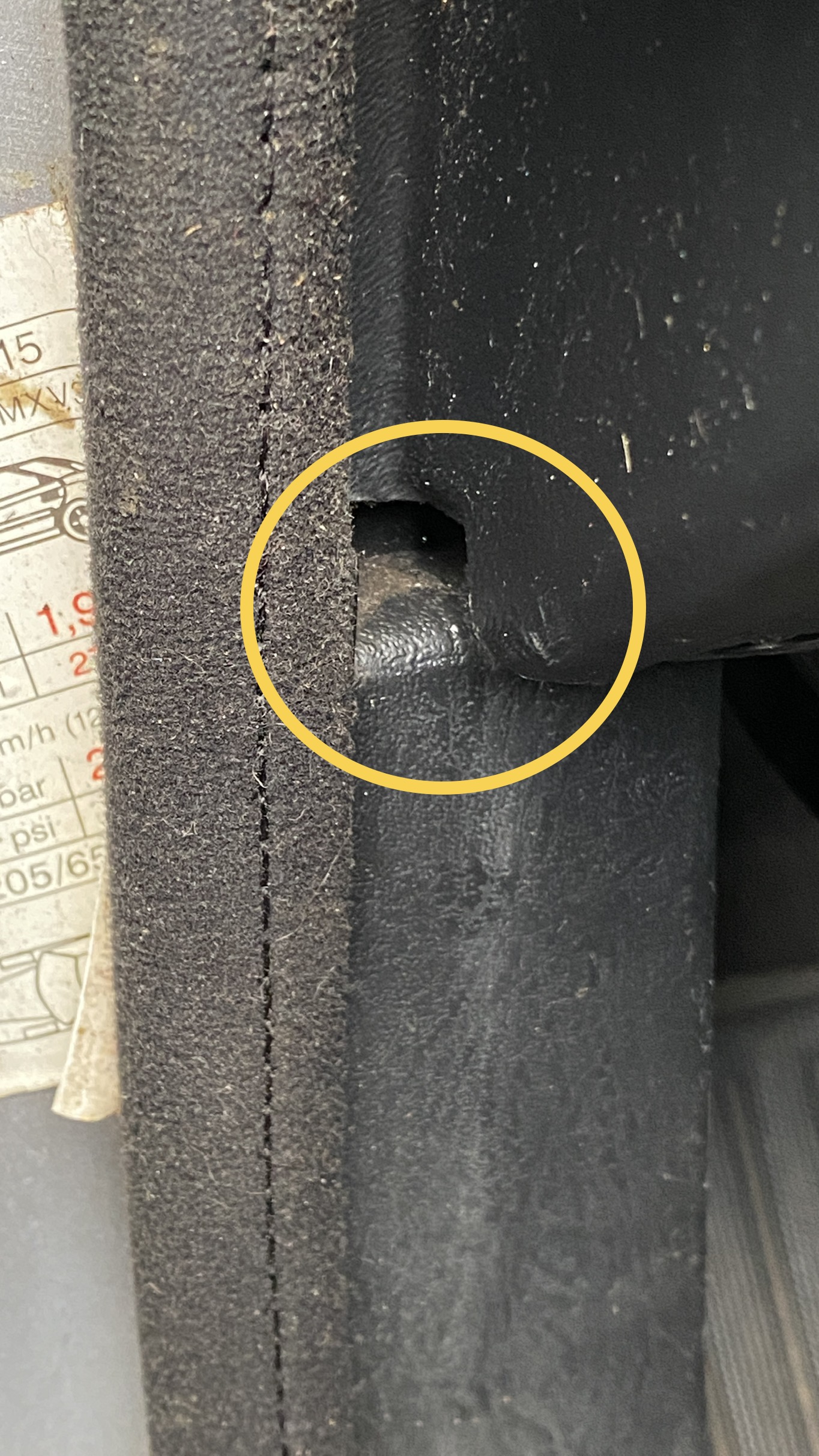

Hetgeen van de rode cirkel is te zien als de deur dicht zit. Dacht eerst dat het uit het dashboard kwam maar die is droog. Ook de ventilatie kanalen. Toen ik daarna aan het kijken was viel het mij op dag het in de kier daar nat is: lees druppels te zien waren. Nu heeft het vannacht ook geregend hier allen stond ze op een andere plek. En dit keer vlak i.p.v. met de neus naar voren/lager zoals eerder (toen stond haar kont op een verkeersdrempel).
Maandag verwachten ze weer een dag met veel regen: denk dan maar met intervallen kijken of ik het er nat zie worden.
RE: Water (druppels) op de voorste dorpel
WC- of keukenpapier ertussen, dan kan het mogelijk beter traceren.

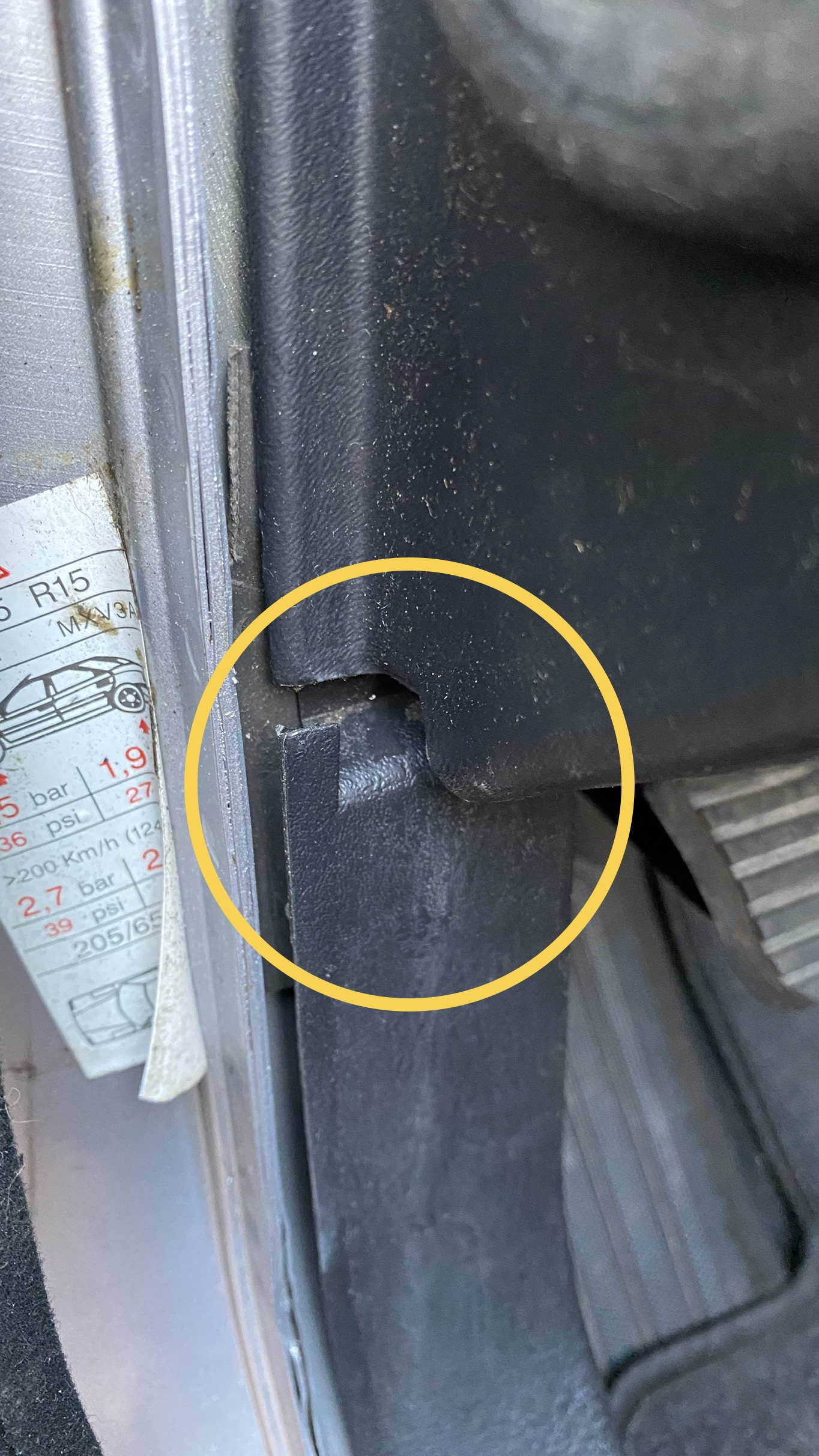

Heb het probleem nog niet op kunnen lossen. Wel vandaag uit de kier (foto met gele cirkel) water zien lopen na een aantal dagen stil staan en (veel) regen. Na het droog gemaakt te hebben ben ik er tijdens het rijden op wezen letten. Dan blijft het droog. Het lijkt alleen te gebeuren bij stilstaan. Vermoed een afwatergoot die niet goed doorstroomt maar dacht dat die altijd aan de buitenkant zaten. De hemel rond het schuifdak is droog. Van wat ik voelde cq kon voelen was ook de onderkant Dashboard droog, ook als je net achter de rand voelde.

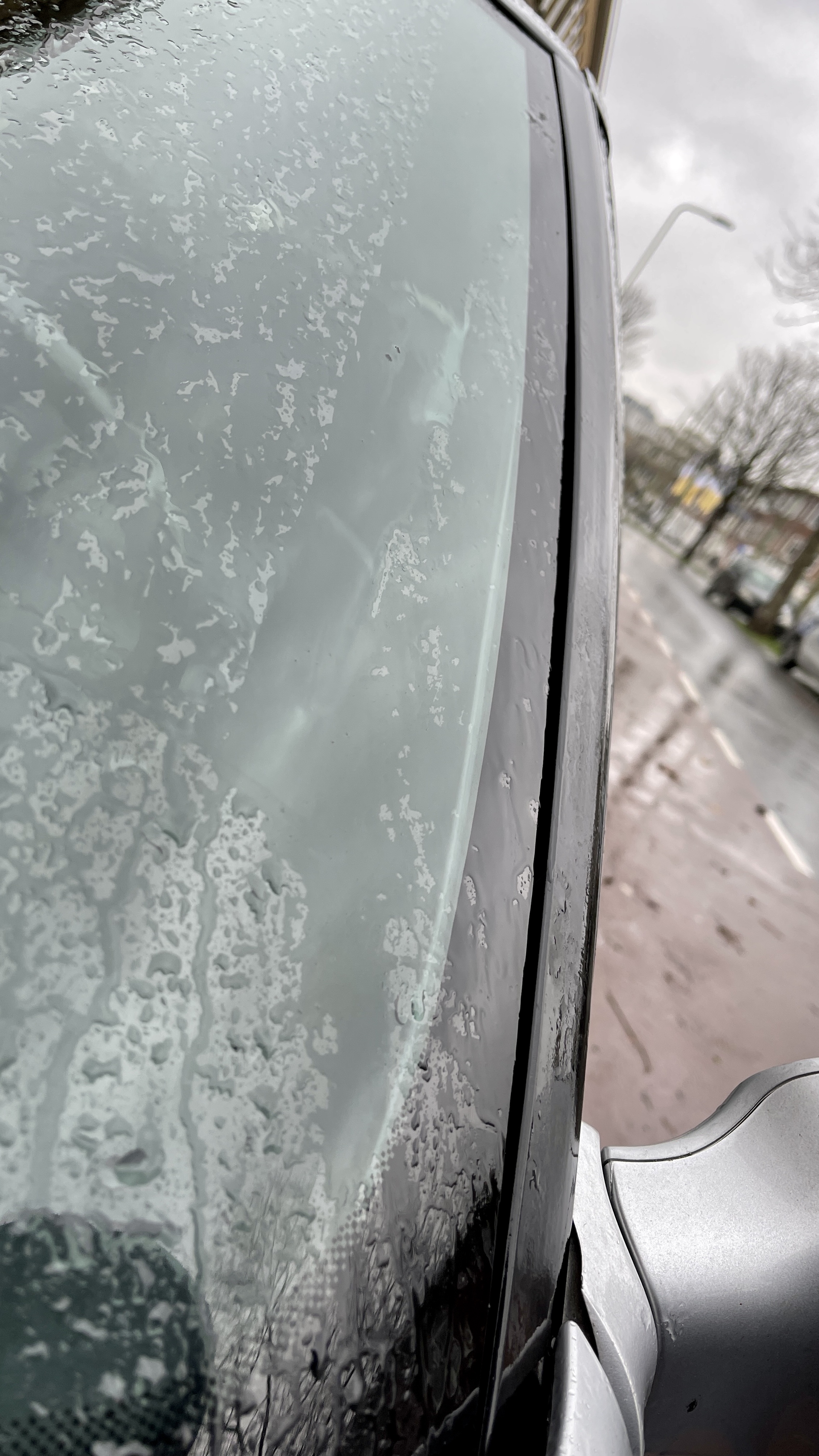

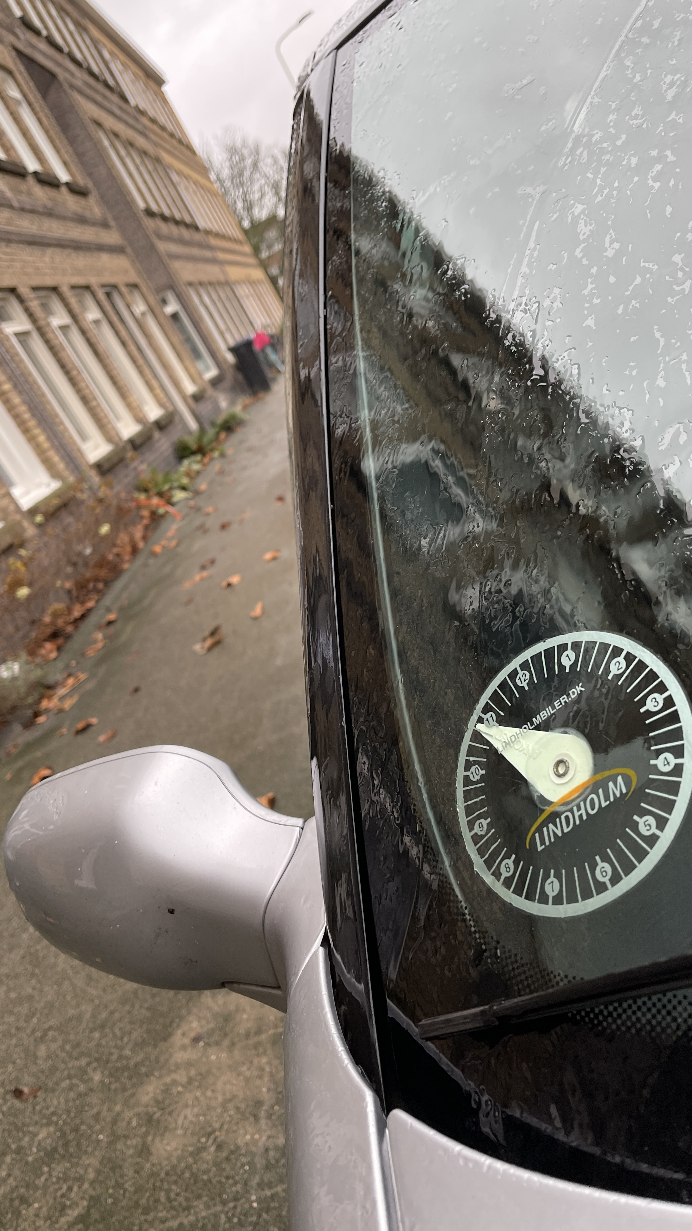

Vandaag viel mij op dat toen ik na 30min tegenwind en regen op snelweg had gereden bij thuiskomst dat er toen ik aan het parkeren was voor deur water naar binnen liep. Dit was nog niet eerder bij het rijden:

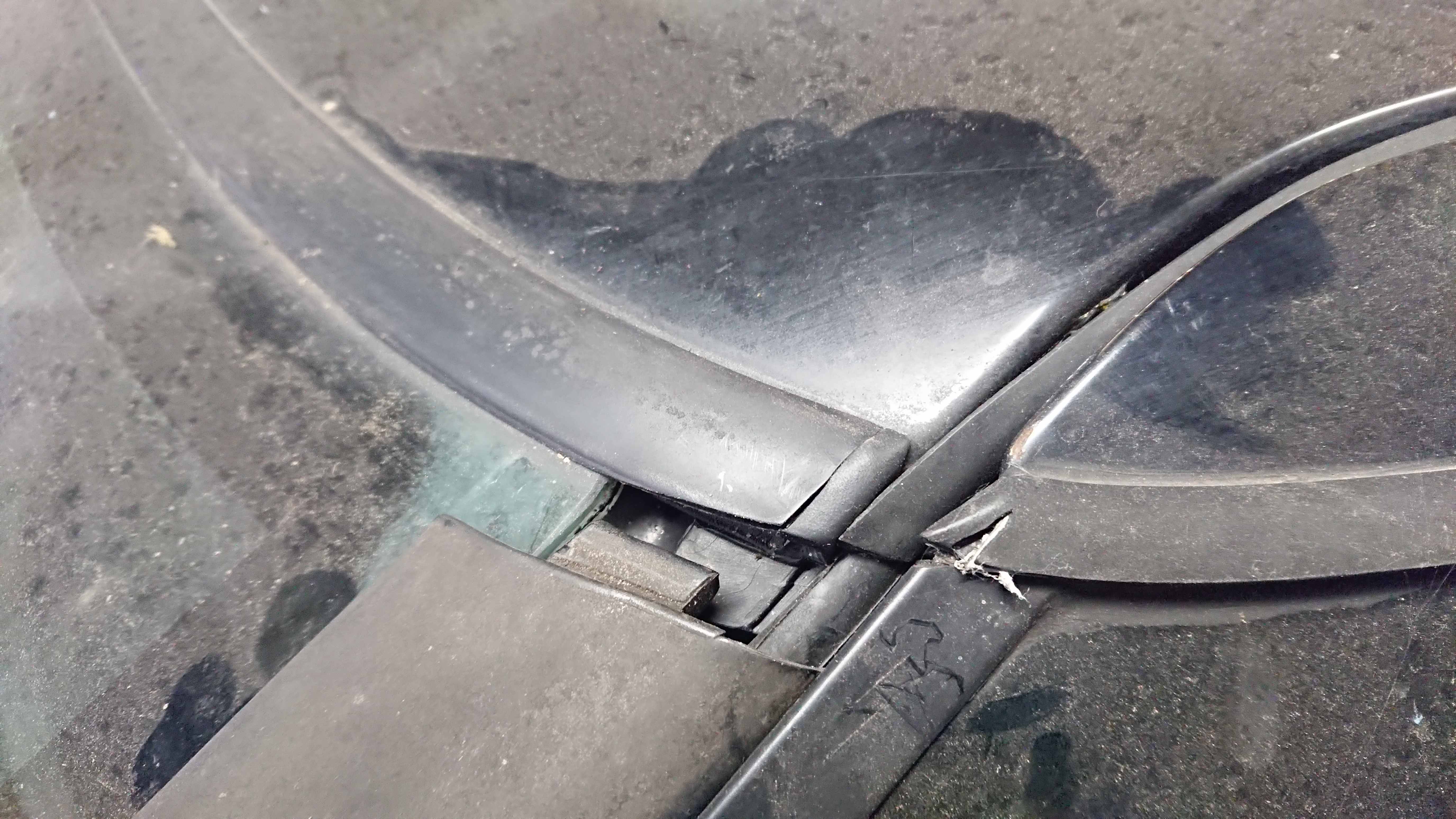

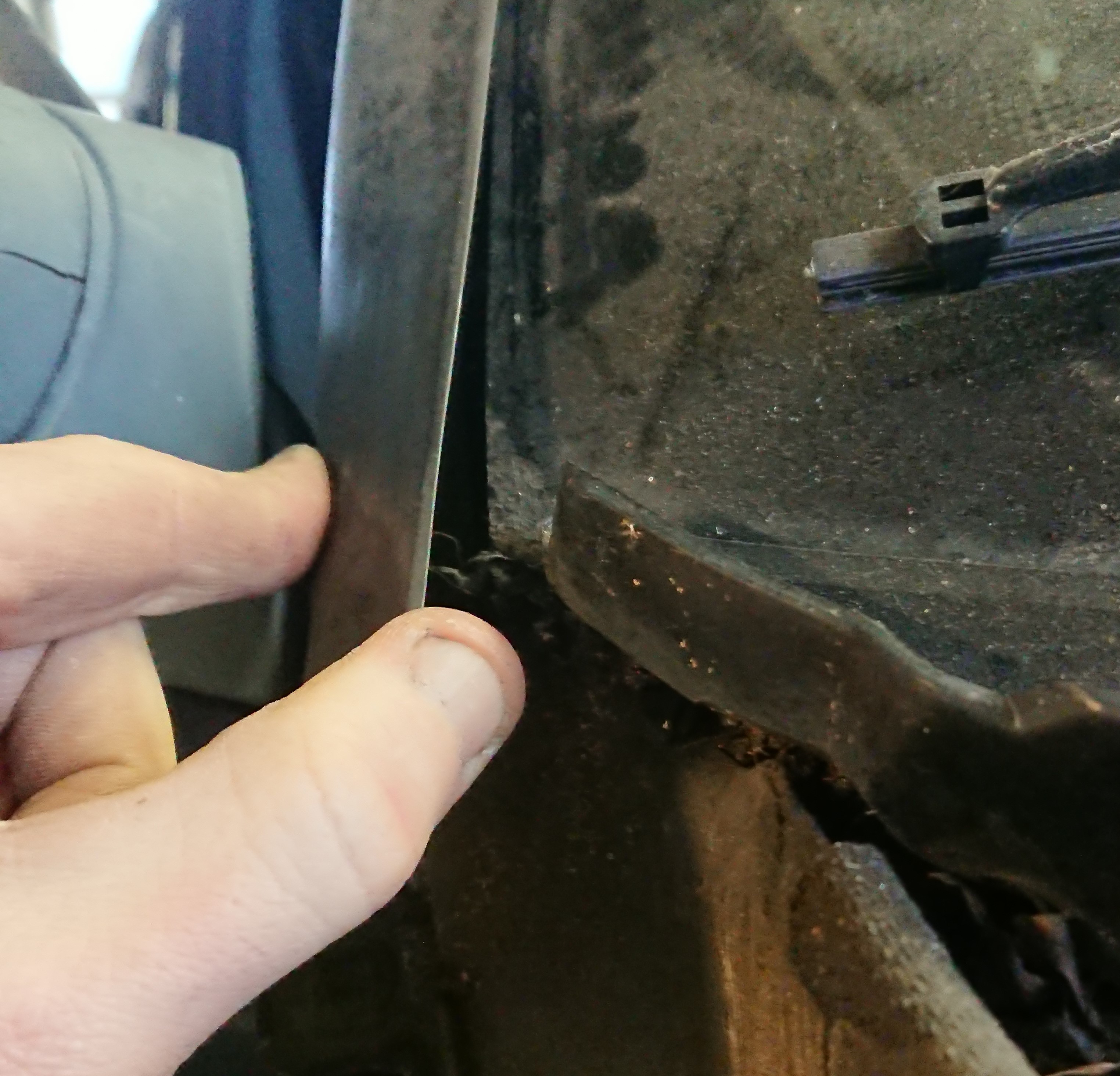

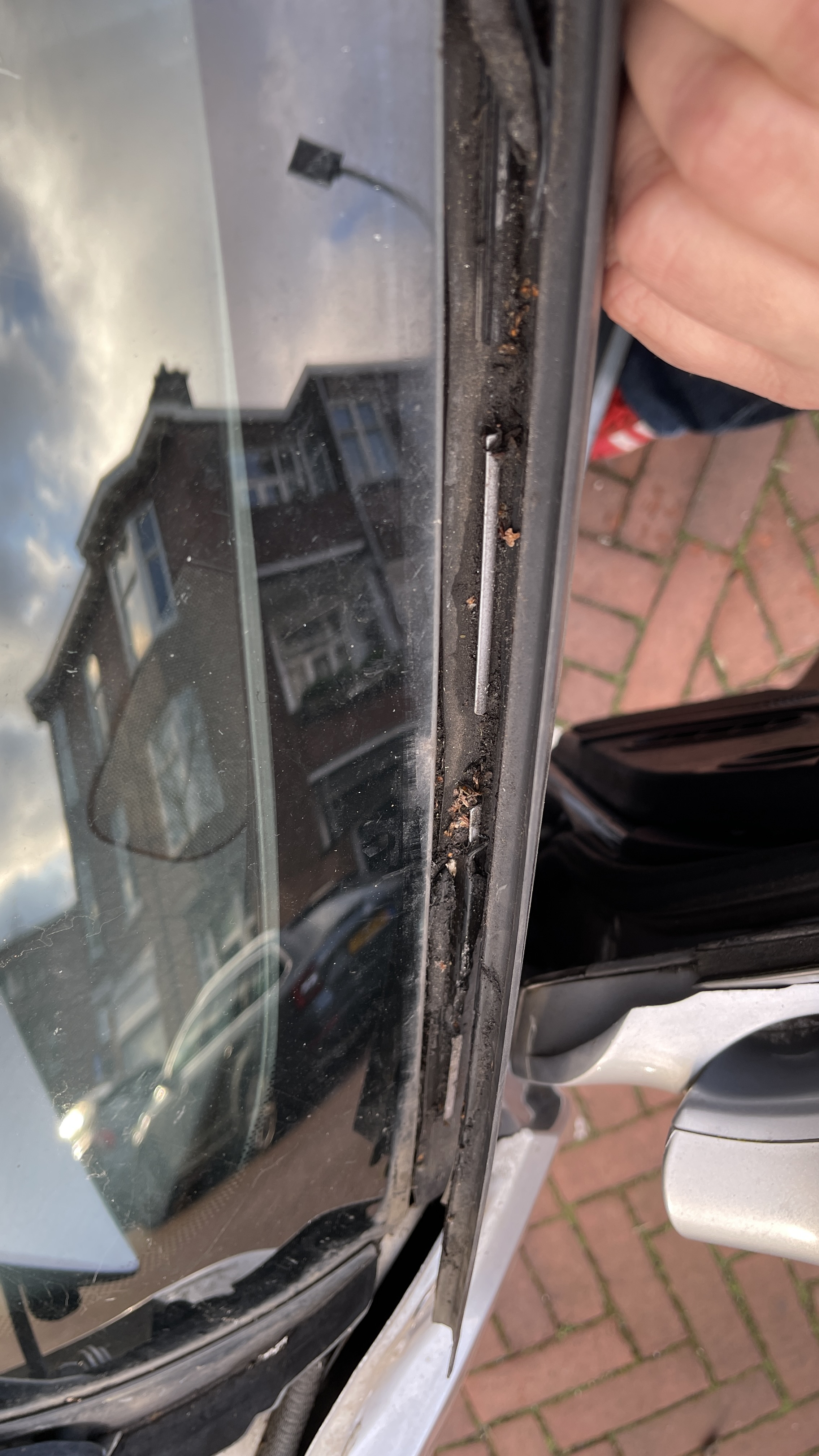

Eenmaal geparkeerd voor de deur toch maar weer wezen kijken. Dit keer meer aan de buitenkant. Toen viel mij dit op aan de rijders kant:
Best een kier als je het mij vraagt. Die rubber strip zit ook behoorlijk los. De dezelfde strip aan de bij rijders kant zit veel steviger vast en keert flink minder:
Heeft iemand ervaring met het loshalen en weer vast maken van deze strips? Kan je dat zo maar doen?
De rubbers op de deur zelf zitten geklemd in een randje. Die kun je gewoon voorzichtig lostrekken. Maar dat heeft alleen zin als ze er ergens naast zitten (vaak in bochten) of zijn gescheurd.  Je kunt ze ook even met vaseline insmeren en eens kijken of het dan beter gaat.
Je paravan zit niet vol bladeren of water?
Die strips naast je ruit, die behoren een kier te hebben. Die kier voorkomt dat je bij rijden in de regen niets meer ziet in de zijruiten. Ze zitten geklemd in een kunststof profiel, die op beurt weer geklemd zit op nokken die over de stijl lopen. Dat tweede profiel was bij mij compleet vergaan. Opgelost met een paar drupjes kit. Let daarbij op dat je kit pakt die ook weer los te halen is. Ik heb een goedje liggen wat ik voor het dichten van de camper gebruik, butyleenkit is dat geloof ik.
@Chris: begrijp ik je goed dat ik die strips gewoon kan los halen zonder dat het raam er uitvalt of iets in die geest. Zal niet zo dramatisch zijn zoals ik het zeg maar kan nog wel rijden zonder zo'n strip? Klinkt als dat dit prima te doen is.
Het gaat dus om het kunstig profiel wat in een ander profiel zit (de nokken die over de stijl lopen) welke mogelijk vergaan is.
De strips links en rechts- van de voorruit (van ca 3 cm breed) zijn volgens mij niet meer nieuw verkrijgbaar. De klemmetjes die eraan zitten breken vlug af als je het niet goed doet.  Bezint eer ge begint dus.
Maar voor mijn gevoel moet je het daar niet zoeken. Die rubber strips zijn alleen om de spleet tussen de voorruit en de a-stijl af te dekken.

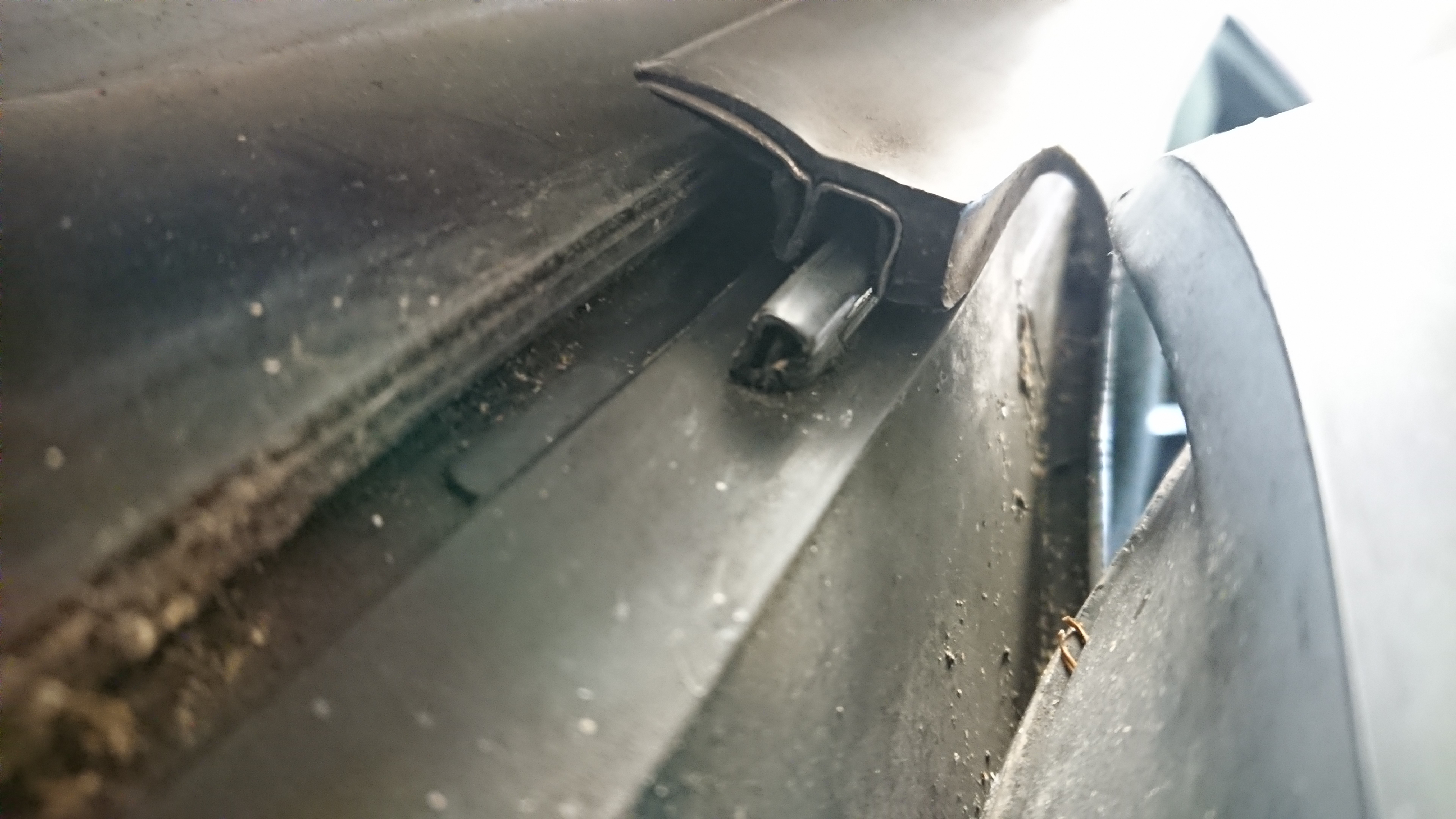

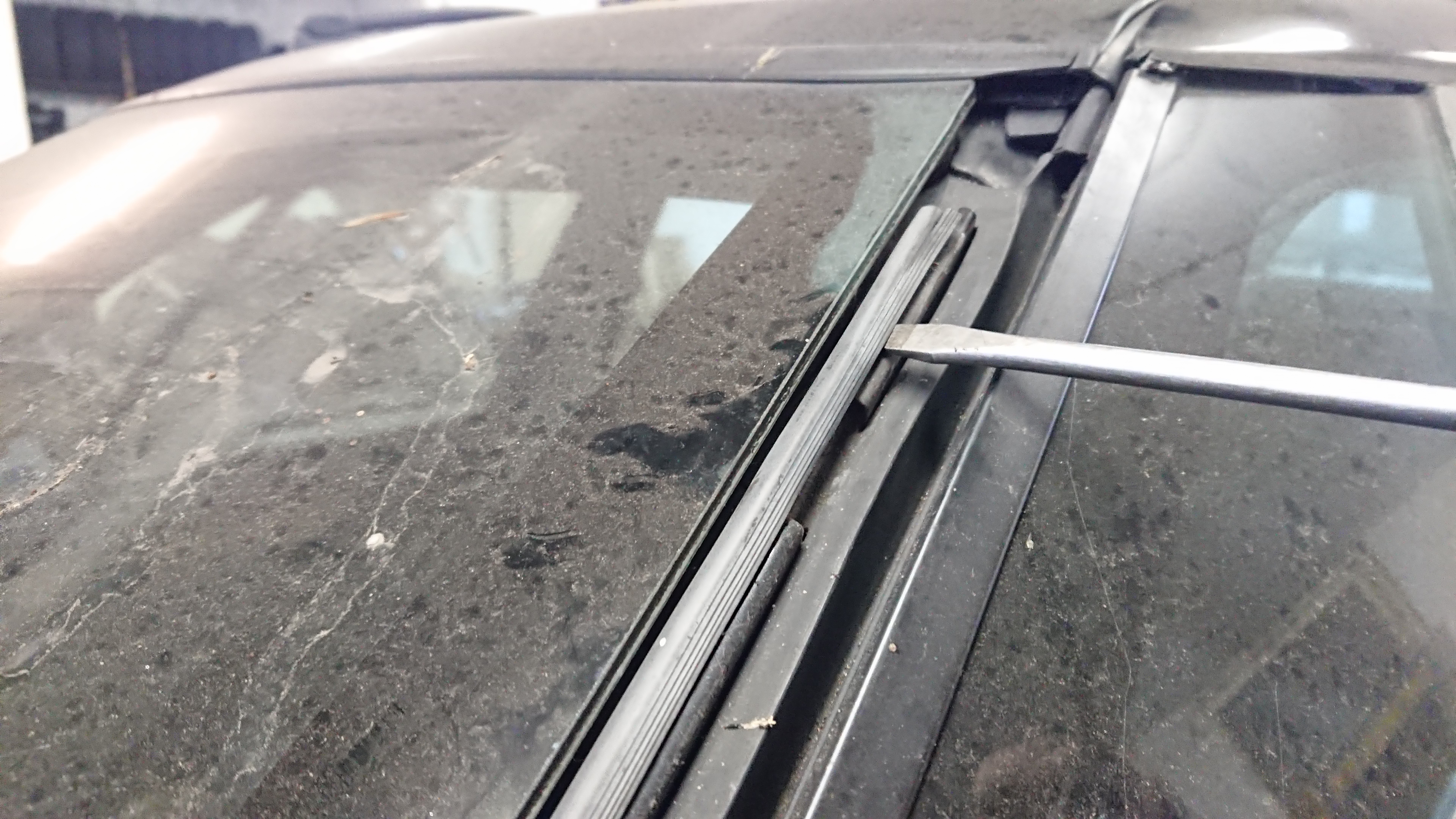

Het werkt dus iets anders dan ik in m'n vorige post voorstelde.

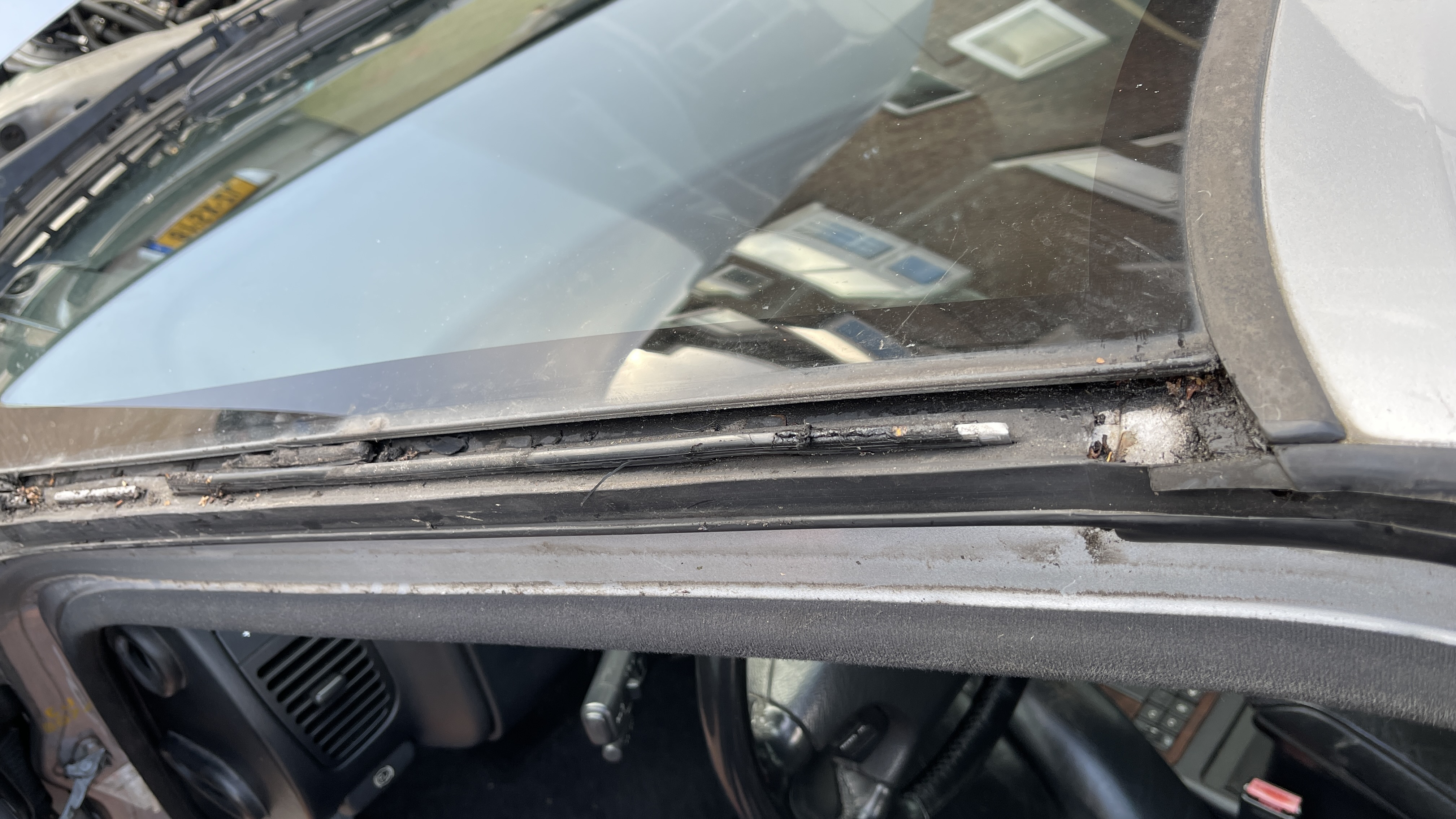

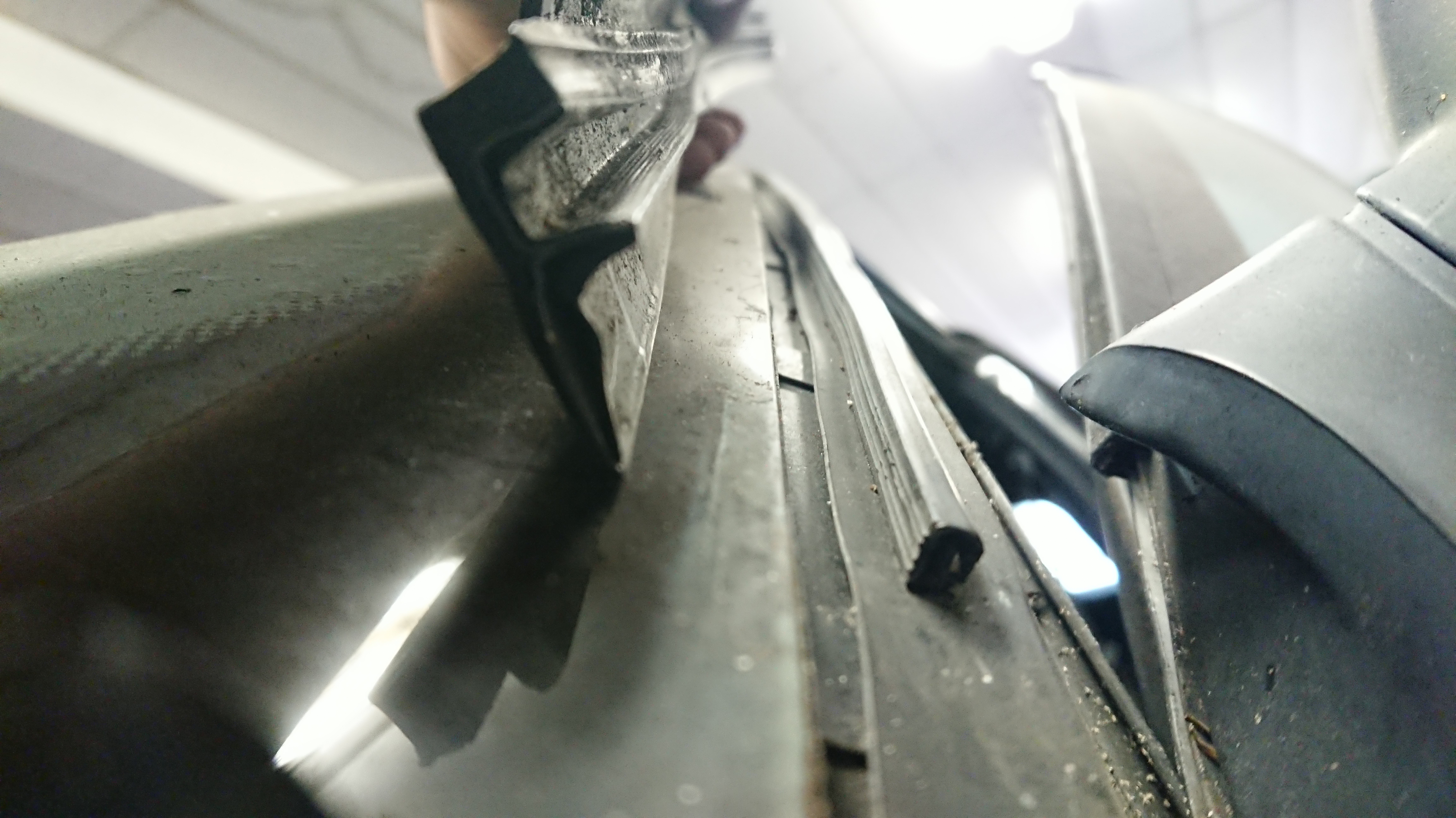

Hieronder als eerste, de afdekstrip die (voor de helft) op het onderste kunststof (na 30 jaar broos) profiel gestoken zit.
De zijkantjes van het kunstof profiel en binnenzijde afdekstrip zijn voorzien van ribbels welke in elkaar haken. Zie 2e foto.
Dat kunstof profiel zit weer om metalen hoekprofielen gehaakt. Daaronder zit nog een rubber strip welke over diezelfde metalen hoekprofielen gestoken zit. Daaronder zit niets. Gewoon vlakke plaat.

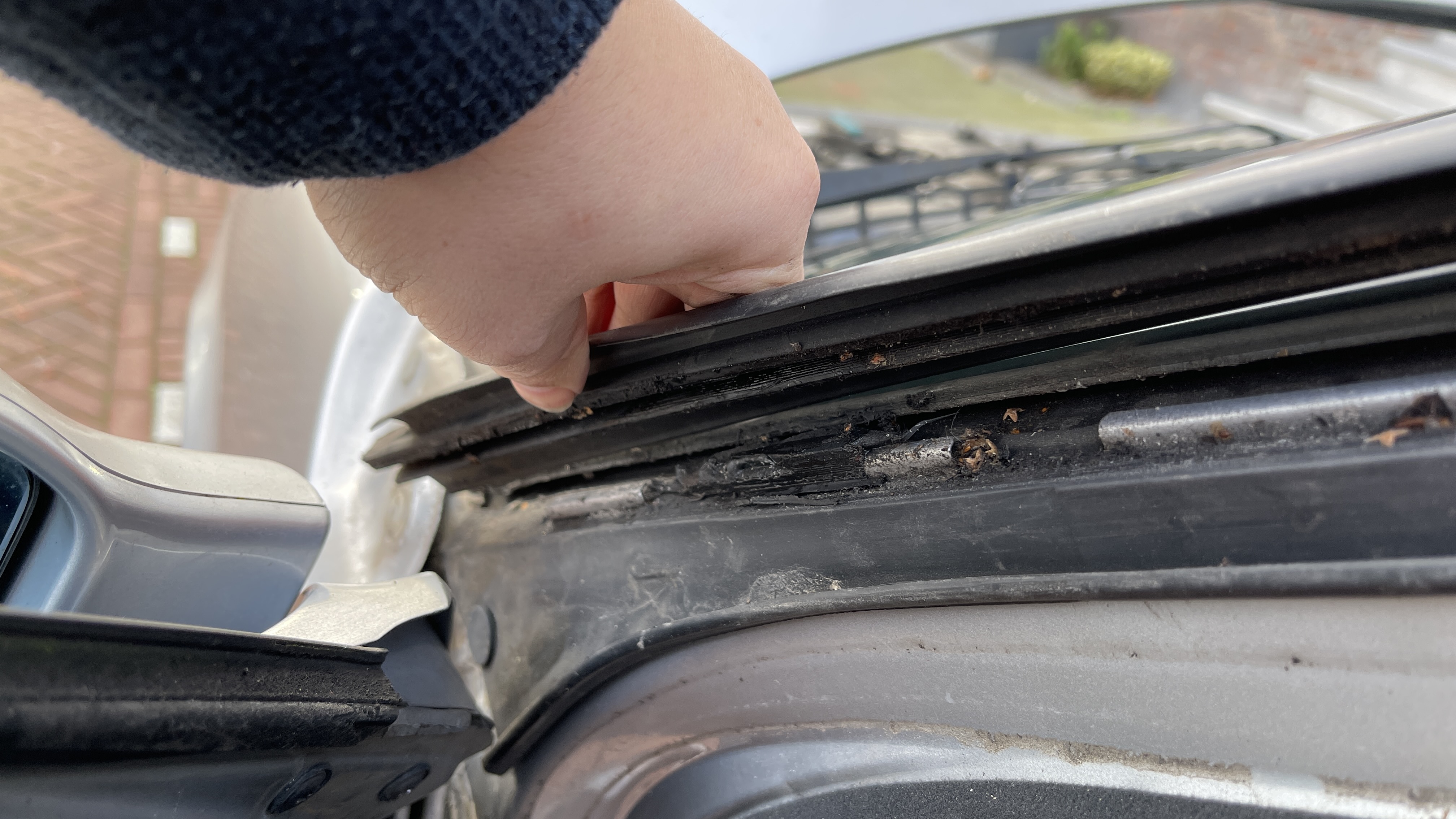

Voor de volledigheid een korte beschrijving hoe je alles verwijdert...
Als eerste de afdekstrip een centimeter of 2 omlaag schuiven. Dan zie je bovenaan waarom.
Nu zul je door onderaan VOORZICHTIG de afdekstrip te kantelen (heen en weer) deze van het kunstofprofiel los kunnen trekken. Nogmaals VOORZICHTIG. Dat kunstof profiel is dus hetgeen wat het snel kan begeven. Daarnaast loopt door je afdekstrip een metalen U-profiel. Als je dit krom trekt kan je nog ff zoet zijn om dit weer strak recht te buigen.
Het kunstof profieltje kan daarna (ook weer voorzichtig) van de metalen hoekprofielen af worden gekanteld met een platte schroevendraaier o.i.d.

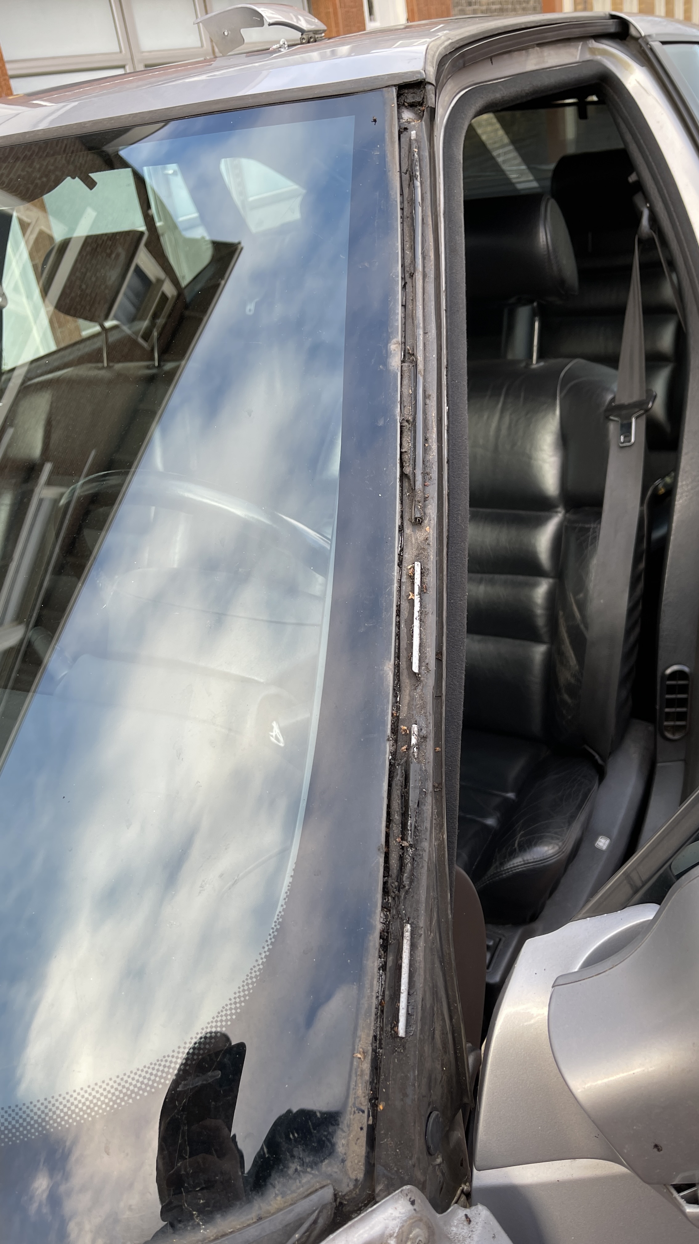

Welnu.., terug naar jouw vochtprobleem.
Met die afdekstrip los kan je iets nauwkeuriger kijken op de kitlaag / zijkant van je voorruit. Oder de afdekstrip zit er gewoonweg niets anders dat lek kan zijn. (Naja, op een doorgeroeste plek na dan. Maar dat lijkt me zeer bijzonder gezien water gewoon naar beneden weg kan lopen).

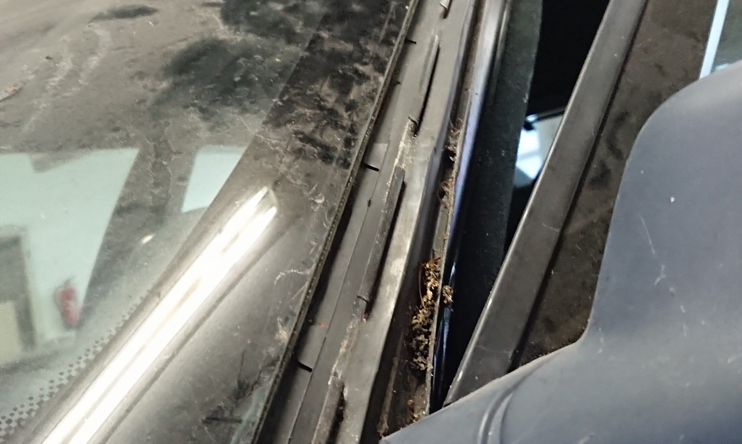

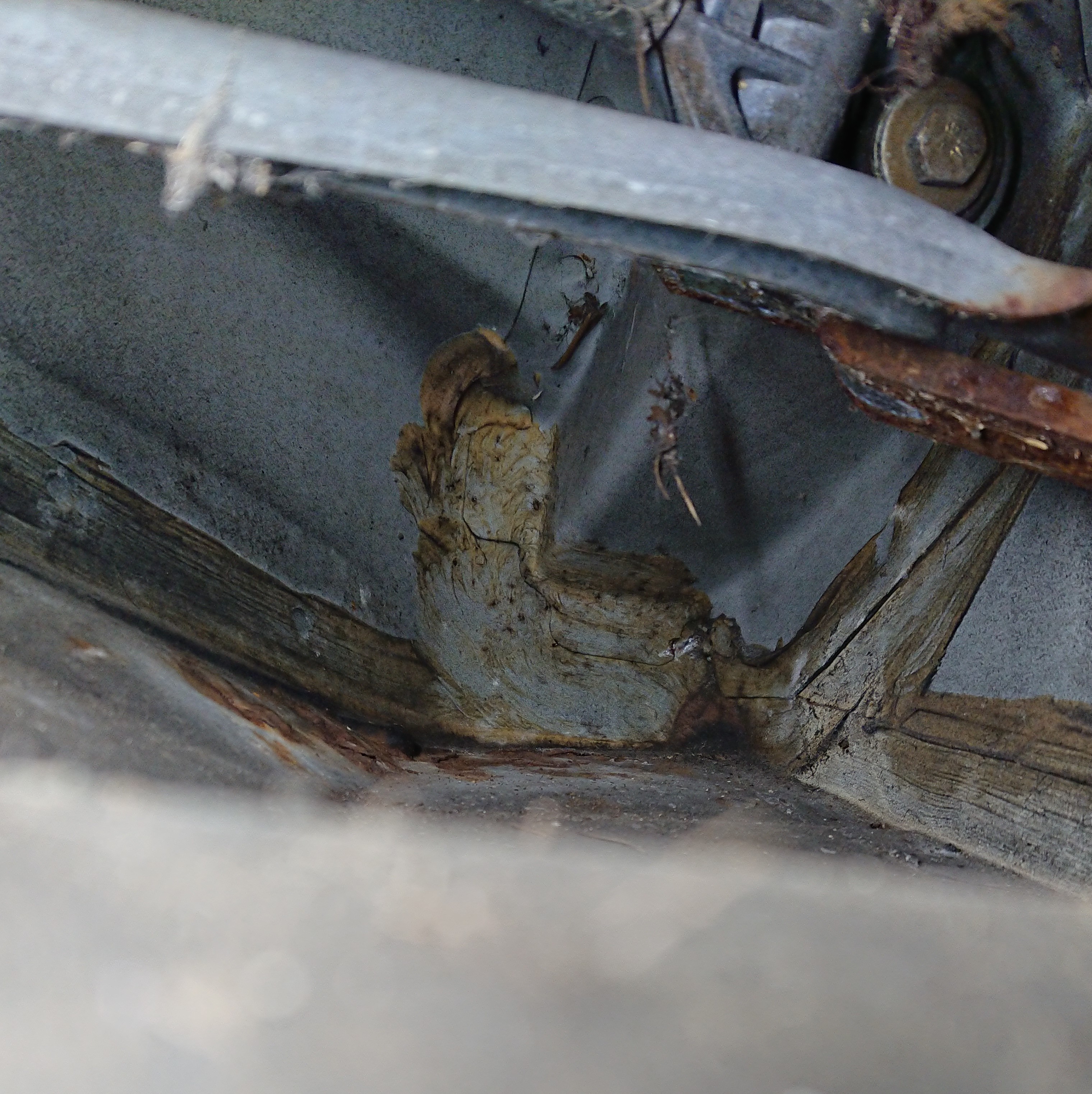

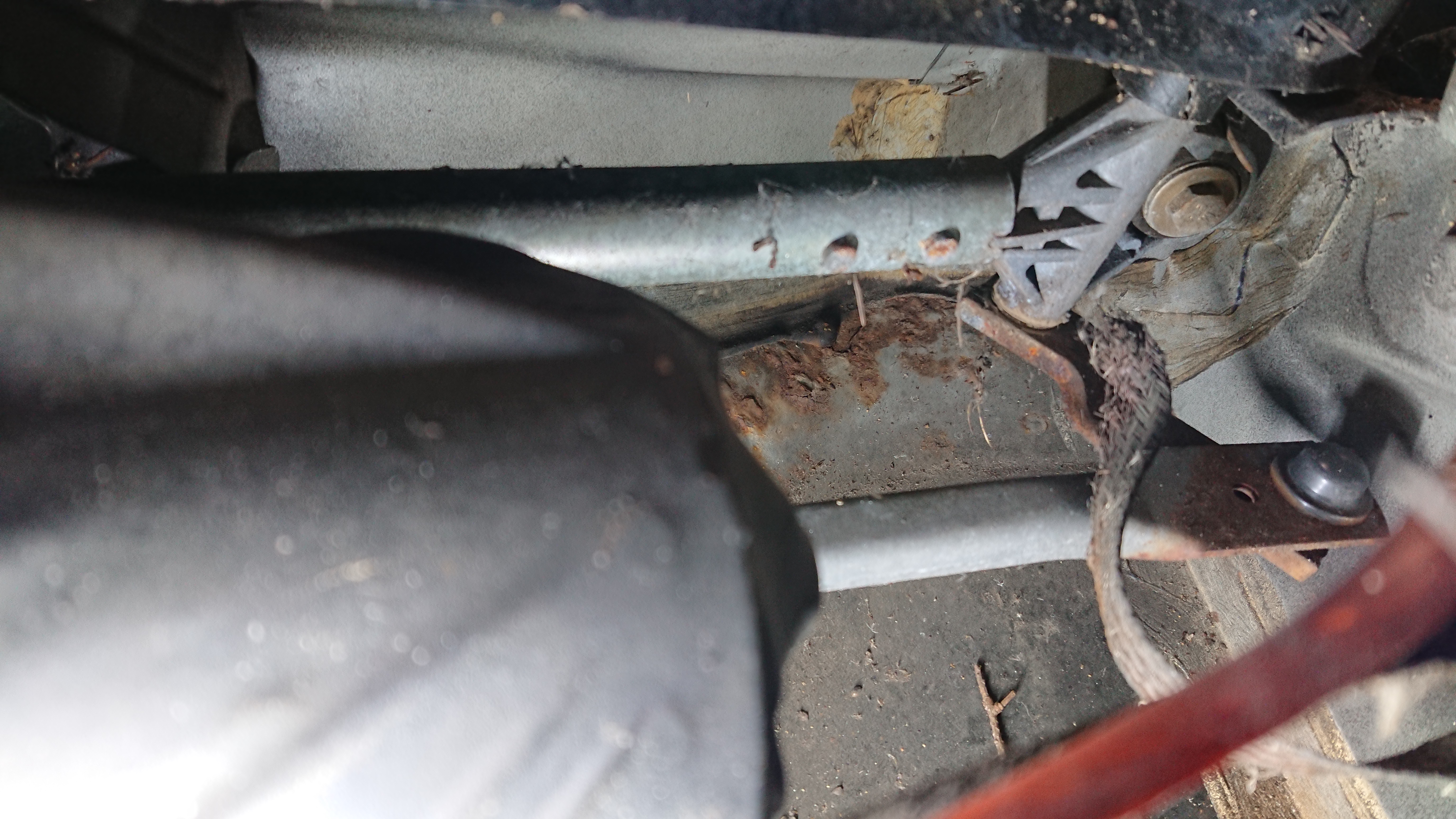

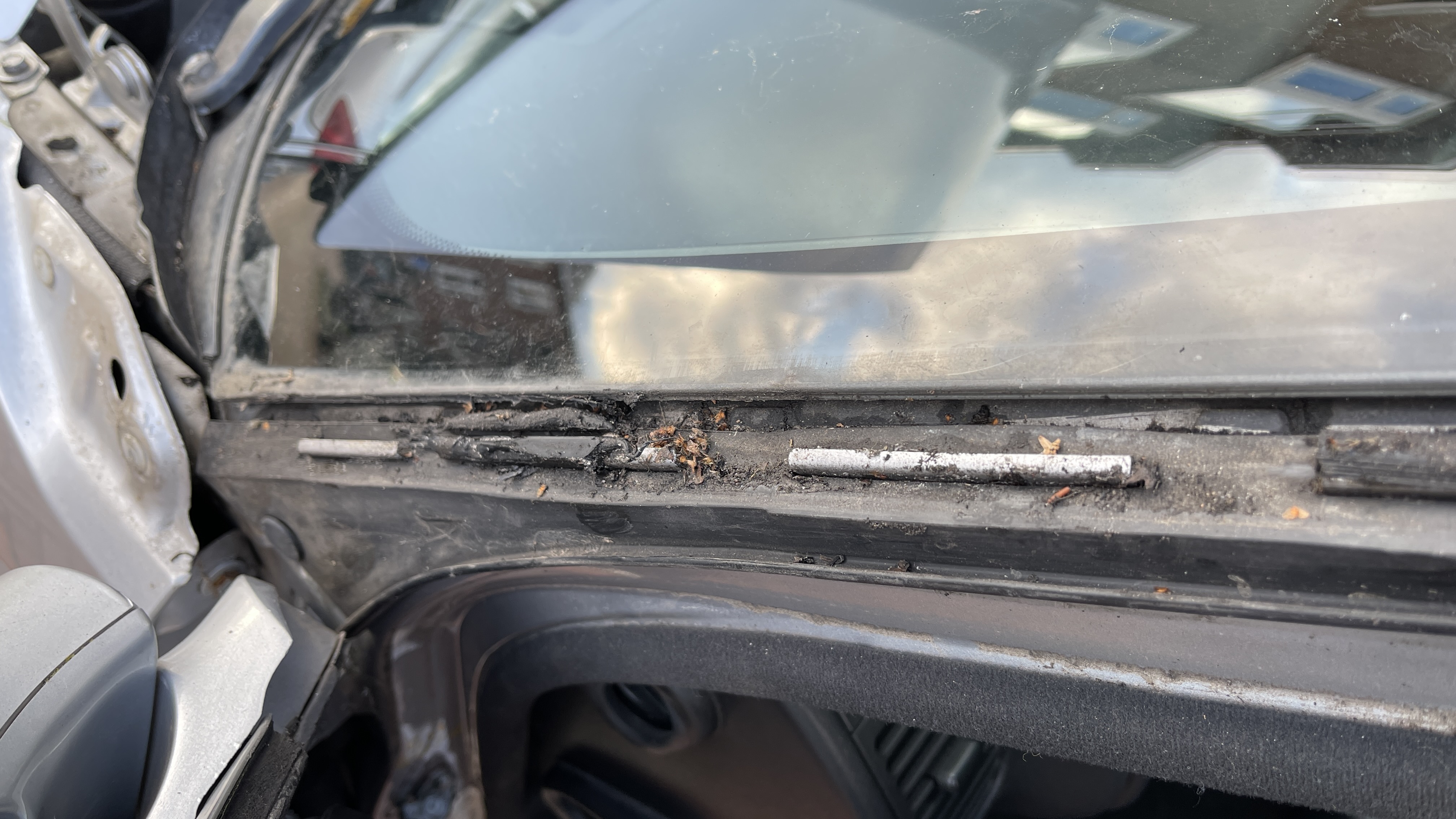

Als ik nu eens ietsje lager kijk kom ik iets anders tegen wat mijn interesse wekt. Om daar op te kijken moet wel het spatbord verwijdert worden.
Waar die 2 gaten eindigen weet ik niet en ik ben benieuwd of dit eventueel voor de afwaterslang een uitgang uit de raamstijl is. Deze gaten zijn namelijk niet aan de passagierszijde te vinden.
Anders dan dat heb je nog de hoek onder de parafaan/voorruit. Deze is dicht op één gat (vooraan) na. Of dit voor afwatering is of dat er een rubber afdekdop mist bij wij weet ik niet.
Achterin die hoek zit je wel zo'n beetje boven de plaats waar water te voorschijn komt in jouw wagen. Dus het zou zo rampzalig kunnen zijn dat het daar doorgeroest is en lekt. (in dat geval zou het de meest economische beslissing zijn om een bus PUR-schuim te kopen. Denk ik  )

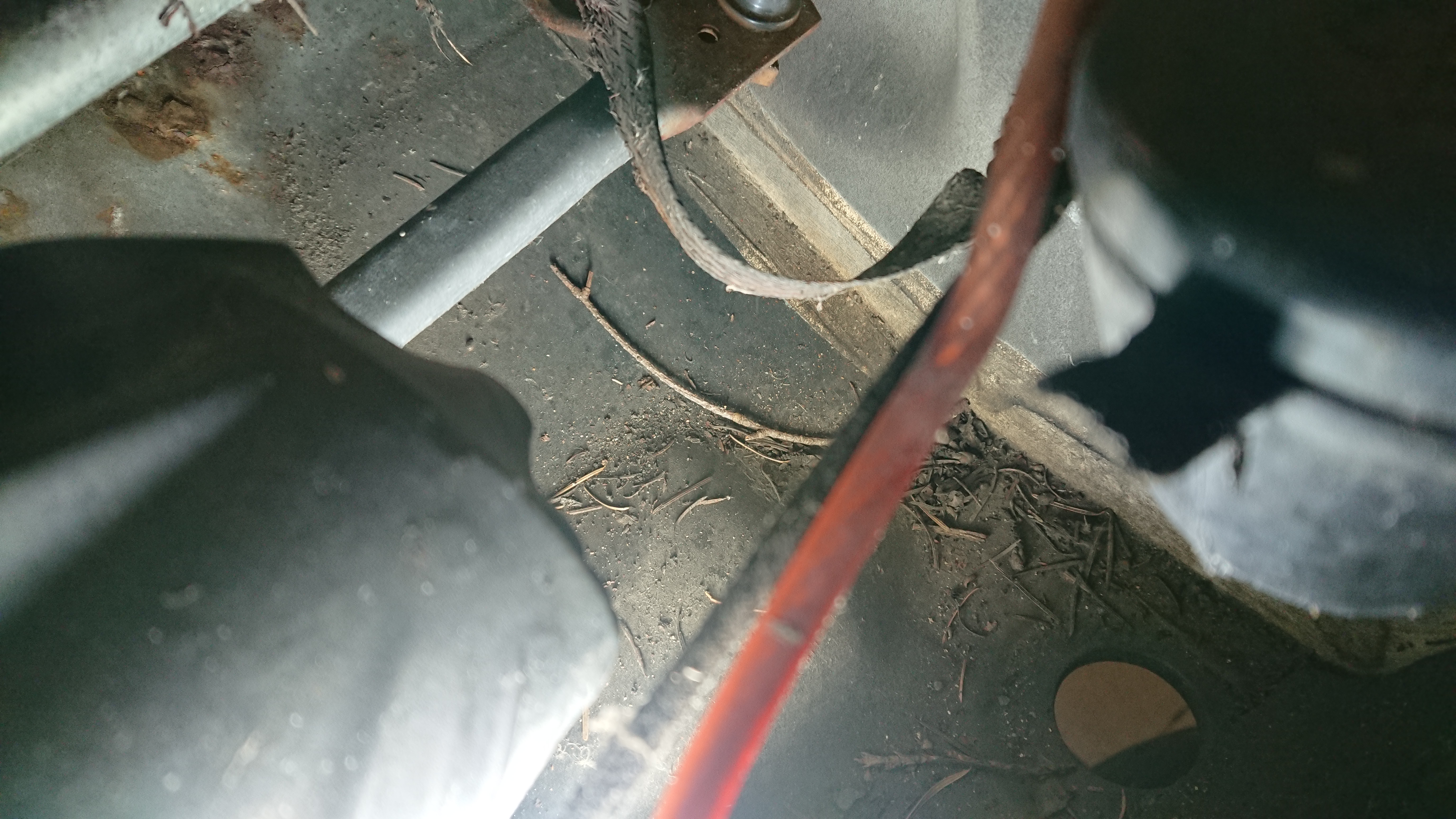

Nog wat onduidelijke foto's ter illustratie.
Hoek van bovenaf met afwatergat.
Wat meer de hoek inkijkend. (dik in beeld de ruitenwissermotor en stang)
Onder de ruitenwissermotor en stang doorkijkend, recht de hoek in. (Jolly f-ing fun, ook bij mij zit er wat roest.)
Het gat onder de paravan is idd voor afwatering en zit vaak dicht door viezigheid, bladeren etc. waardoor er water in die hoek kan blijven staan en dus roest kan veroorzaken.....
Je ziet waar dit gat naar afvloeit als je wat te gulzig de ruitewisservloeistof bijvult en het stroomt over de rand van de vulopening. Dit komt dan achter het voorwiel op de grond terecht.

Vorige week bij een regen vrij moment de paravan los gehaald en maar weer eens gekeken. Ook de sier/afdekstrip er afgehaald zoals beschreven. Bij het er afhalen kreeg ik het sterke gevoel dat het niet de eerste keer geweest is. Ook hoe het er onder uit ziet: vies en best wat kit resten tegen gekomen. De rubber afdek strip was ook niet helemaal fris meer:
Ben niet verder gegaan daar ik het risico niet aan durfde dat ik het niet goed terug ging krijgen (naast dat het aan de straat is en regen in aantocht was: wilde het ook niet erger maken dan het is). Nu zag ik gisteren bij een sloper (welke een schuifdak had) waar deze stijl open lag een afwaterbuisje duidelijk uitsteken (denk zo'n 5-7cm) op de plek van de gele cirkel. Heb helaas geen betere foto maar (misschien zo proberen te maken) kan me niet heugen er dergelijk buisje uit hebben zien steken. Of dat dat kleine stukje wat je ziet het buisje is. Als het wel het buisje is dan is hij in diameter kleiner dan wat ik gisteren zag bij de sloper.
