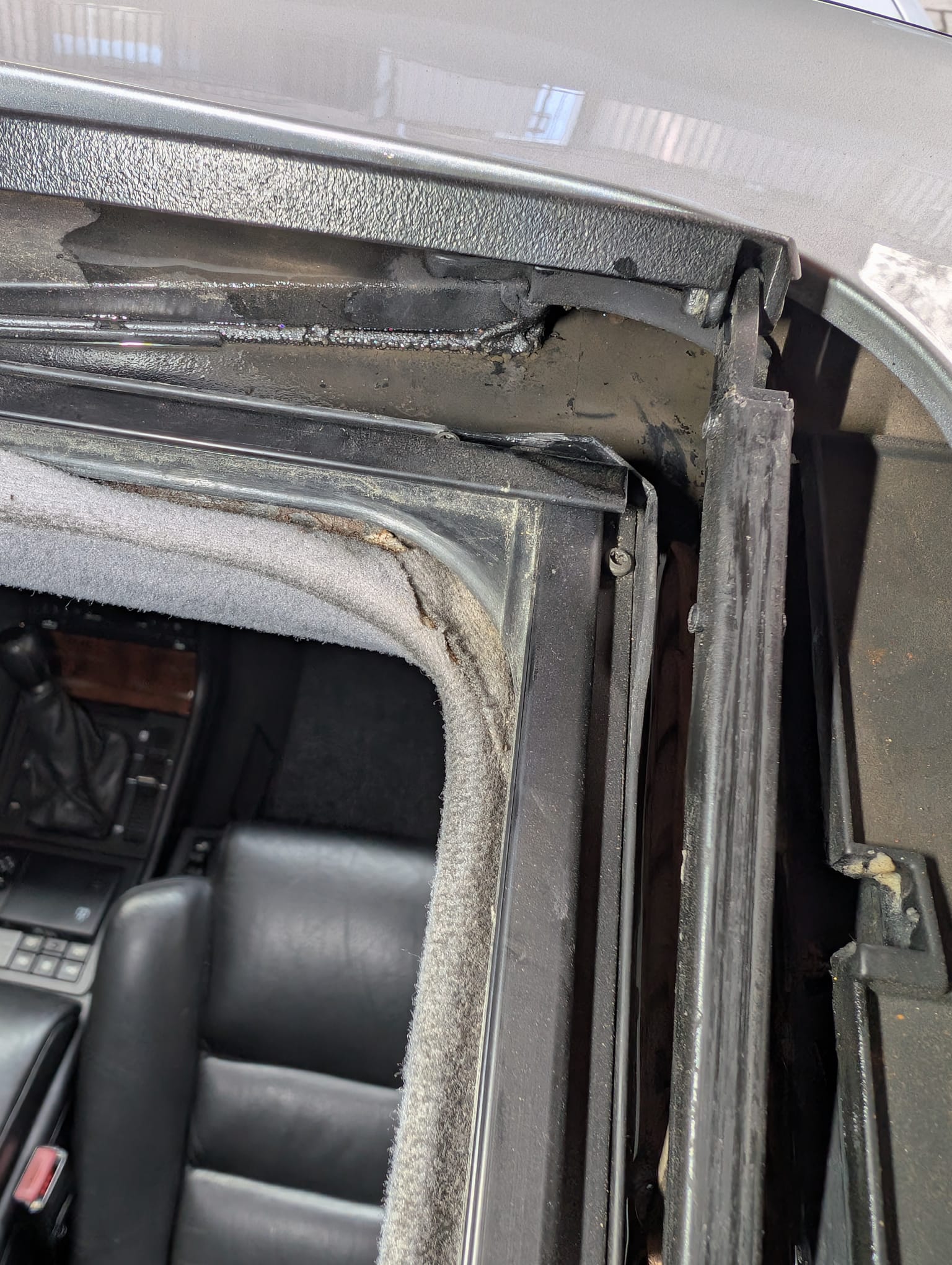

Goedemorgen,
gisteren heeft het hevig geregend en toen ik bij mijn auto kwam, lag er water op de voorstoelen. Ik verdenk de dak antenne want dit was de plaats waar ik eerder (paar maanden geleden) een straaltje water vanaf zag komen. Via de zonneplekken zou het zo op de voorstoelen kunnen komen. Ik ga vd week mijn afwatering van mijn schuifdak controleren maar mijn vraag is hoe ik de antenne kan checken op lekkage? Hoe kom ik bij de doorvoer zeg maar. Van binnen uit denk ik bij de binnenverlichting?

ik heb dit toevallig laatst gedaan. ik had hetzelfde probleem maar toen met het smeltwater van de sneeuw.
Klik van het grote licht de kap los. zit een torx schroef in daaronder geloof ik. daarme kan je het hele ding naar beneden kantelen en kijk je zo op de moer van de antenne.
Bij mij was dat rubber ook behoorlijk uitgehard etc. Ik heb er een universele van winparts opgezet, bij mij was ook het FM ontvangst behoorlijk slecht.
Als je wilt controleren laat iemand met een tuinslang er van buitenop spuiten en jij van binnen kijken.

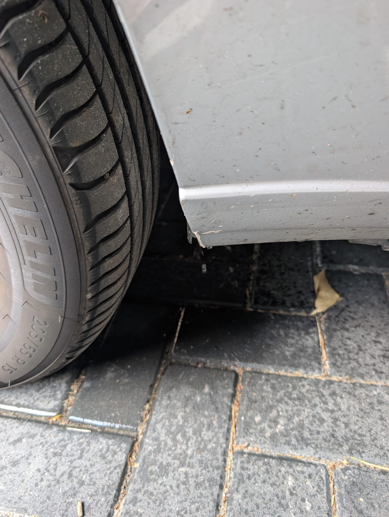

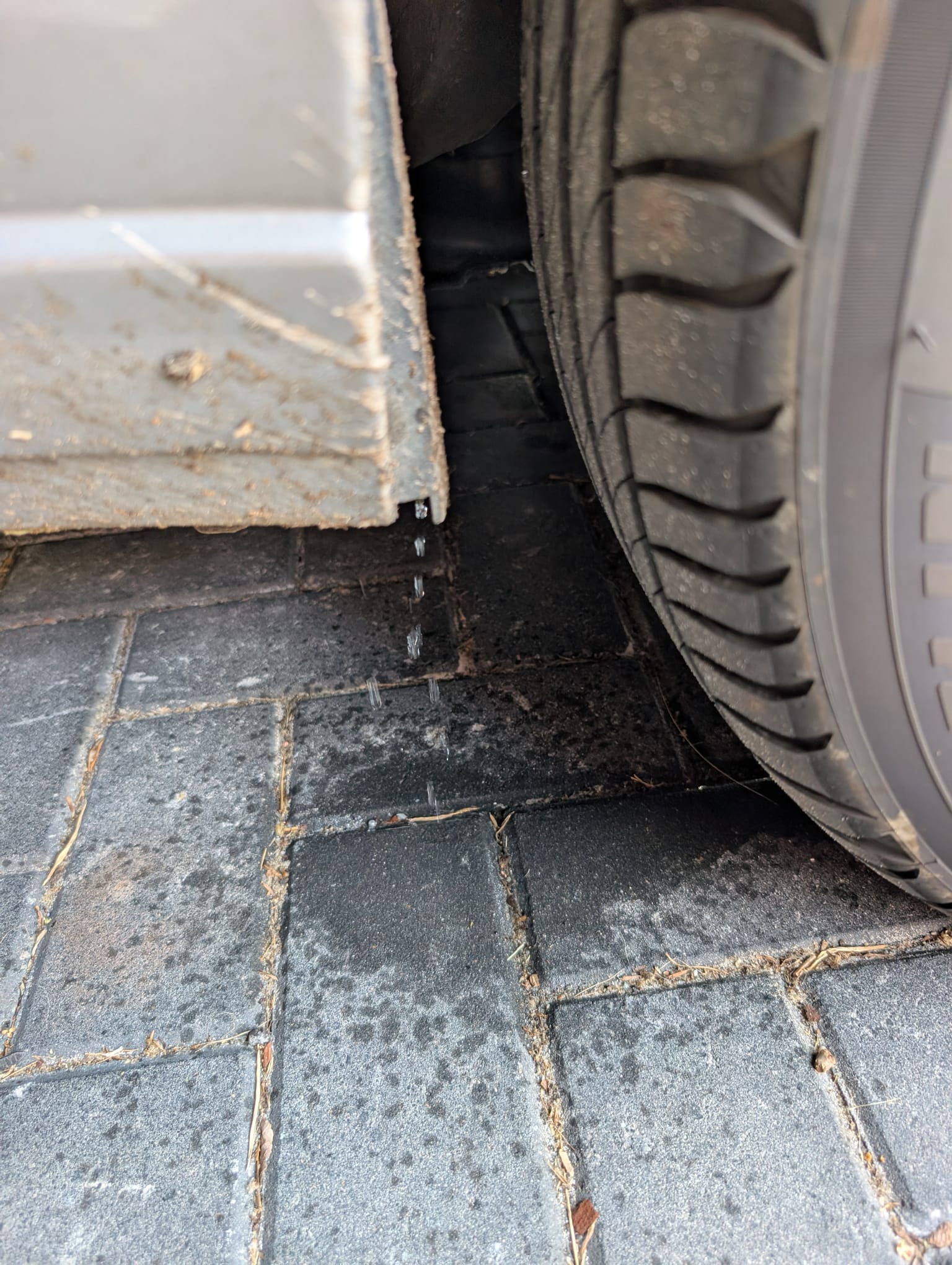

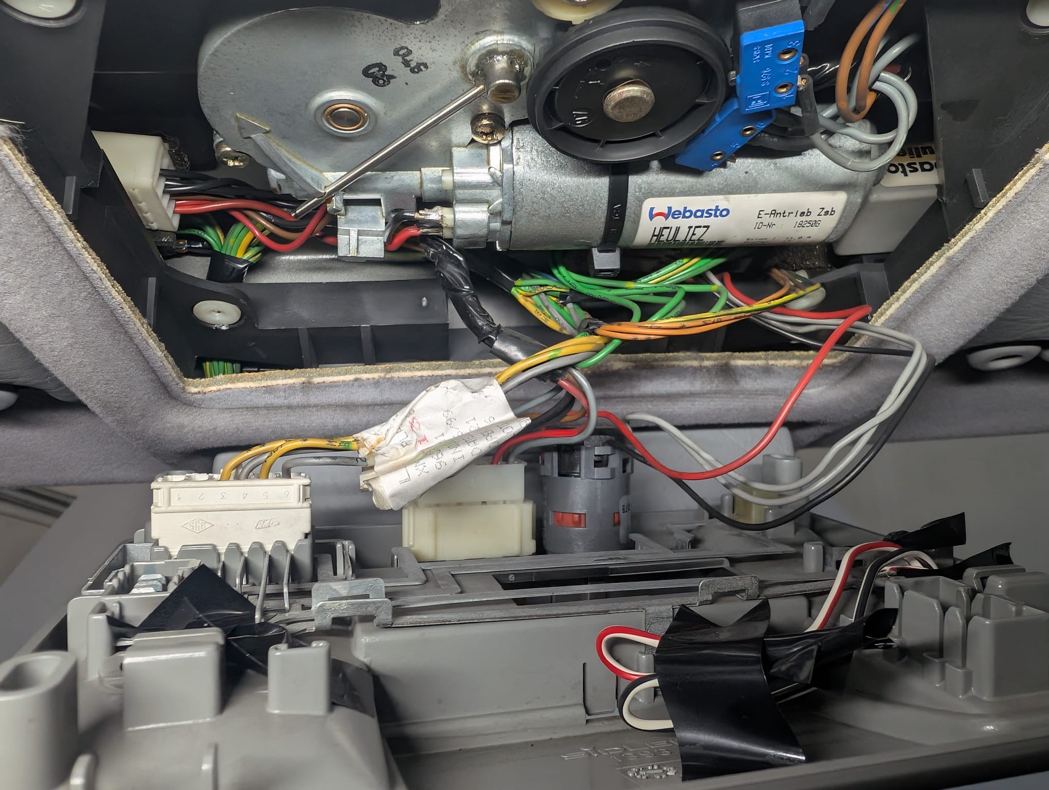

Schuifdak waterafvoer gecheckt met gieter. Het gootje loopt mooi leeg. Aan de bestuurderszijde iets sneller dan aan de bijrijderszijde maar uiteindelijk daar ook het water weg (zie onderste foto). Heb vandaag even snel gekeken naar mijn binnenverlichting en idd, 4x torx schroefjes achter het plastic van de interieurlamp. Vand e week wat butylkit halen en afkitten. Dan kan ik die antenne doorvoer uitsluiten.
