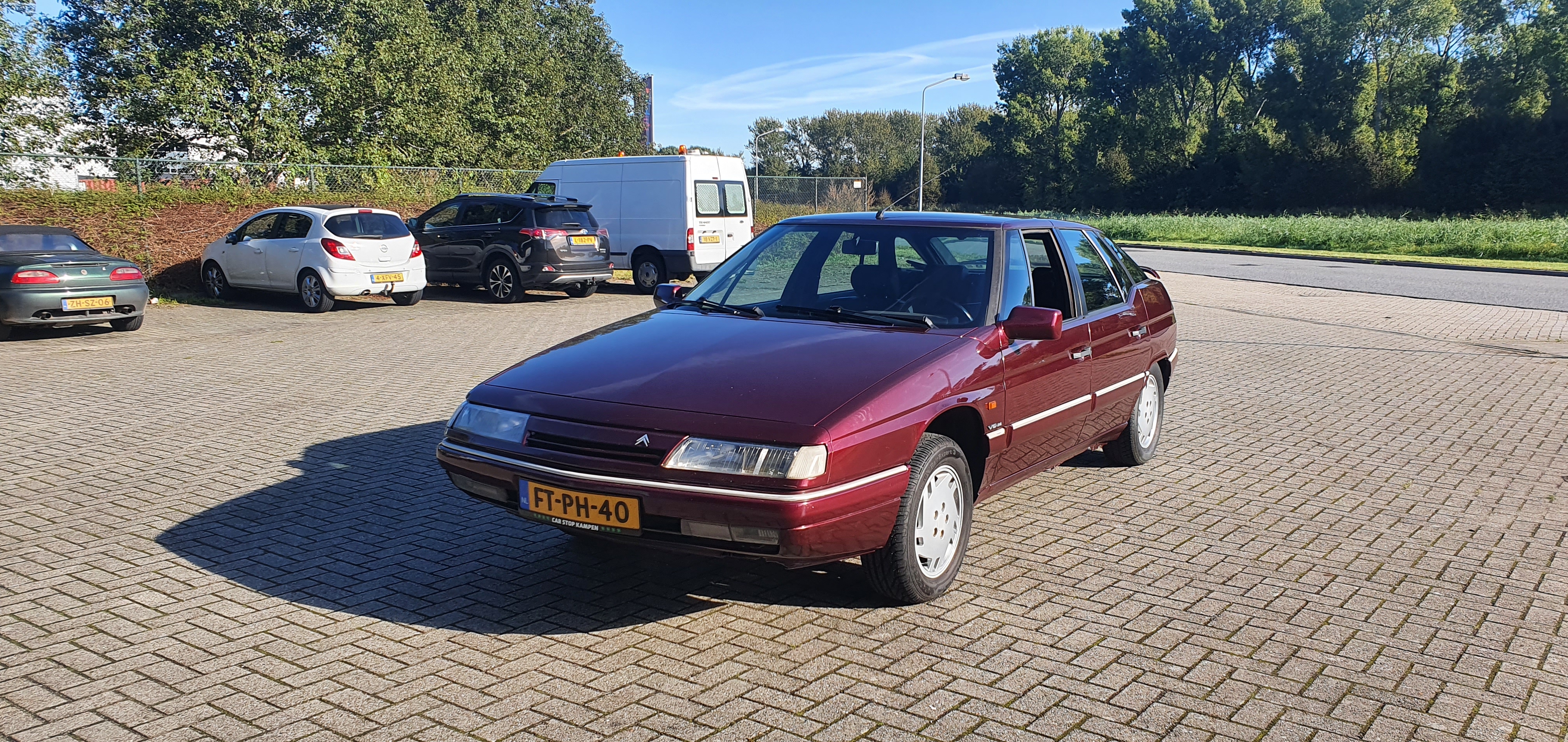

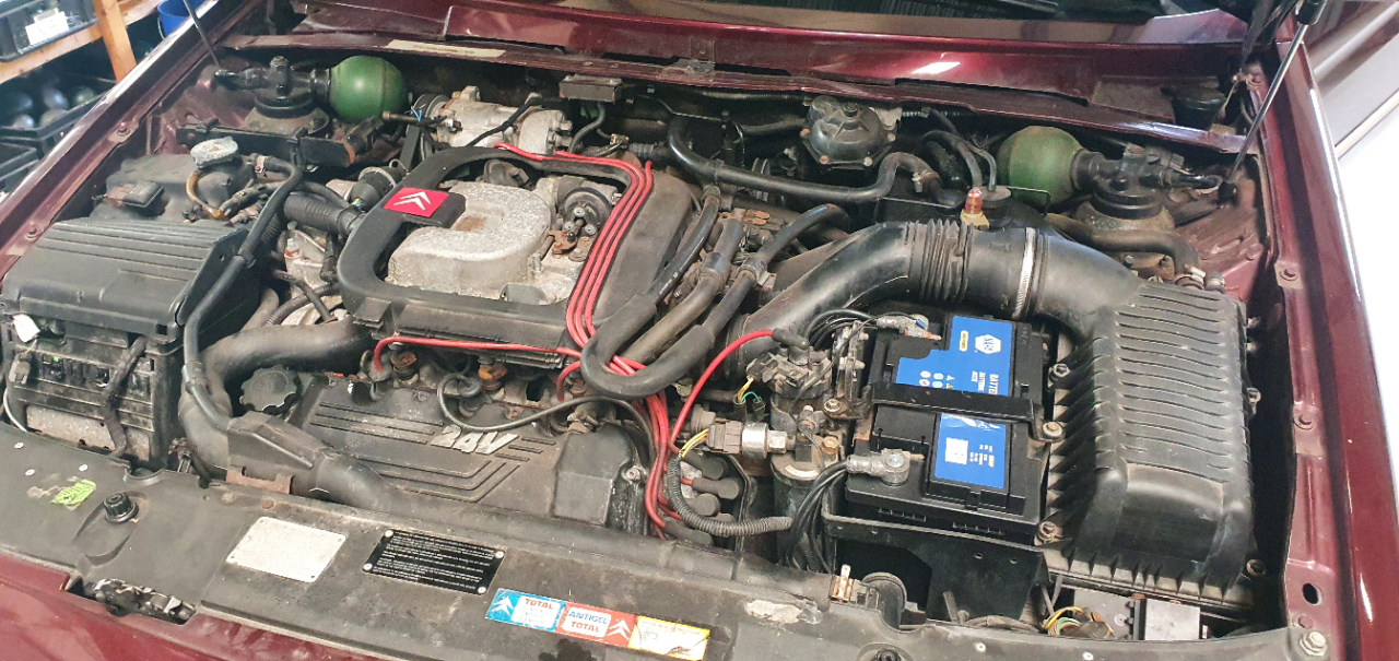

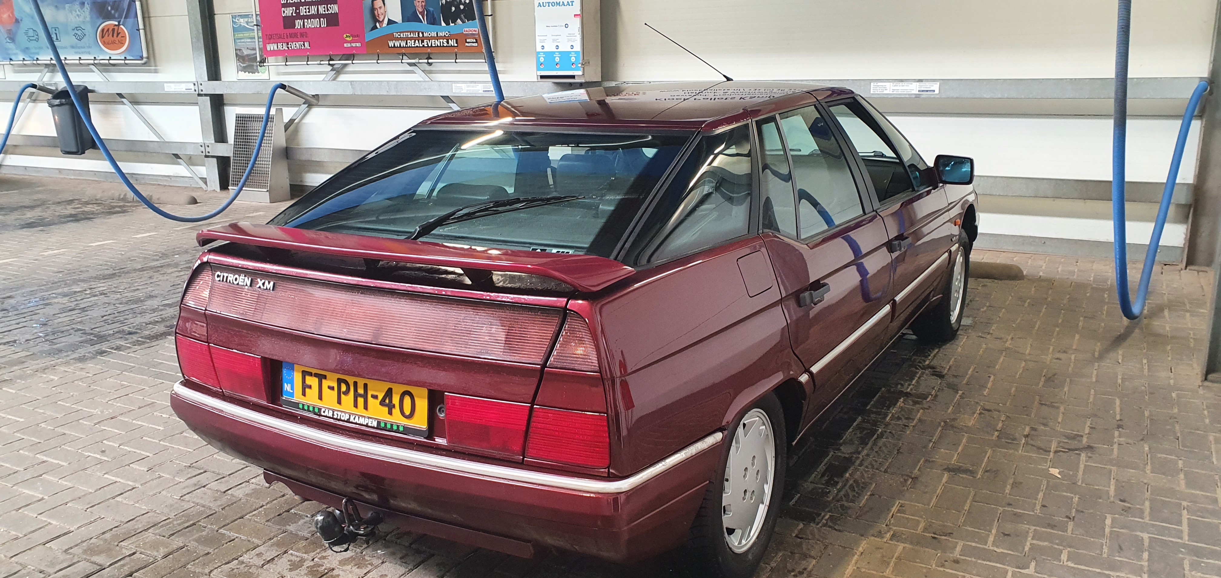

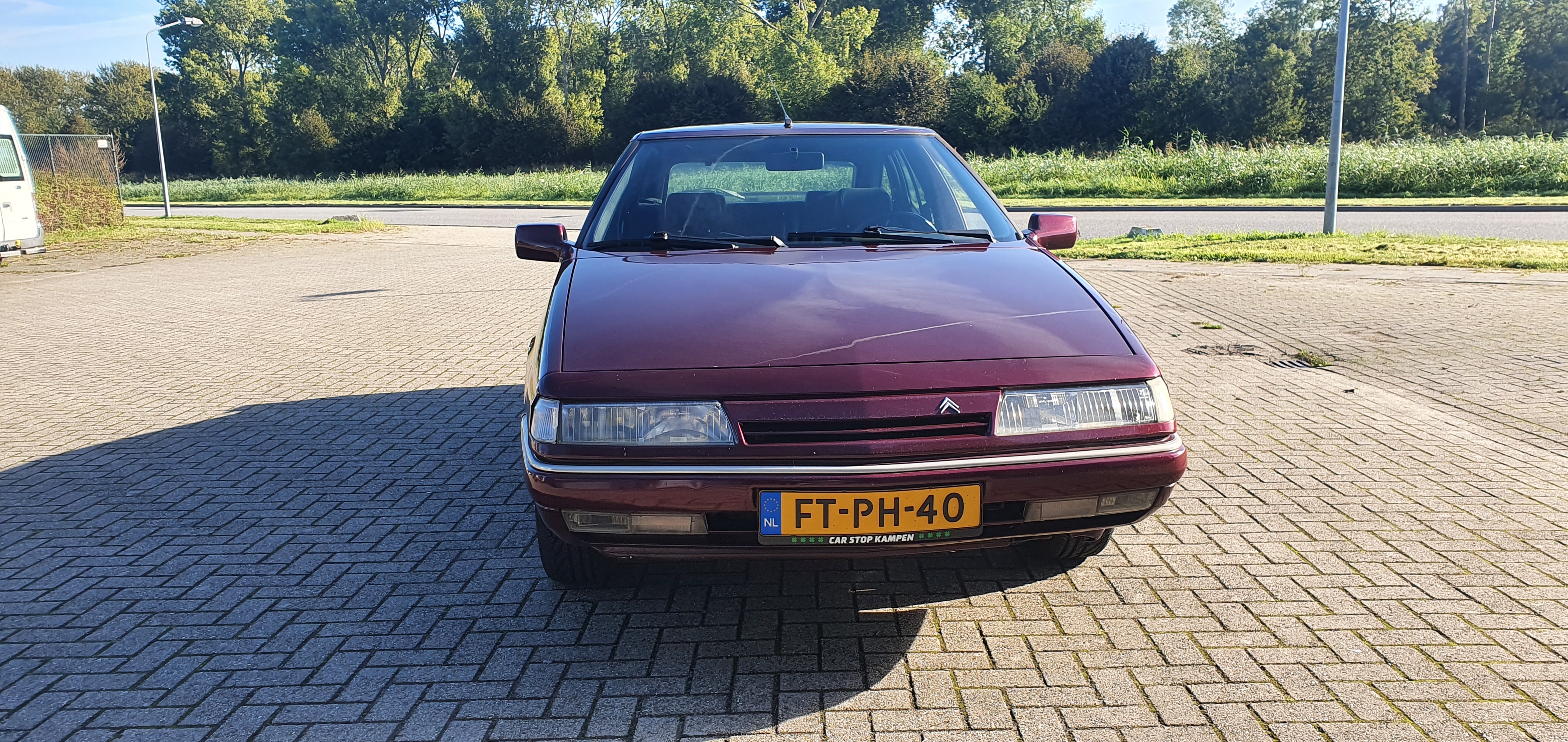

Weer een XM erbij op NL kenteken in Nederland
2 jaar terug een mooie zwarte type 2 gekocht, een ZPJ V6/12
Een dag later een V6.24 ZPJ4, die ooit is uitgevoerd naar België,
maar daar nooit op kenteken is gekomen.
Er zat iets meer werk aan dan gedacht, maar afgelopen week dan eindelijk APK erop,
nadat in in mei al het originele kenteken terug had :)
De zwarte inmiddels 19000 probleemloze km's mee gemaakt,
de nieuwe rode inmiddels 600 km zonder problemen.
De wagen heeft van 1995 tot 2003 stil gestaan,
daarna is de historie onduidelijk.
Maar na het nodige herstelwerk, is de dame weer rijdbaar !
Wat een verschil met de ZPJ ! Snel, soepel, en een handbak :)

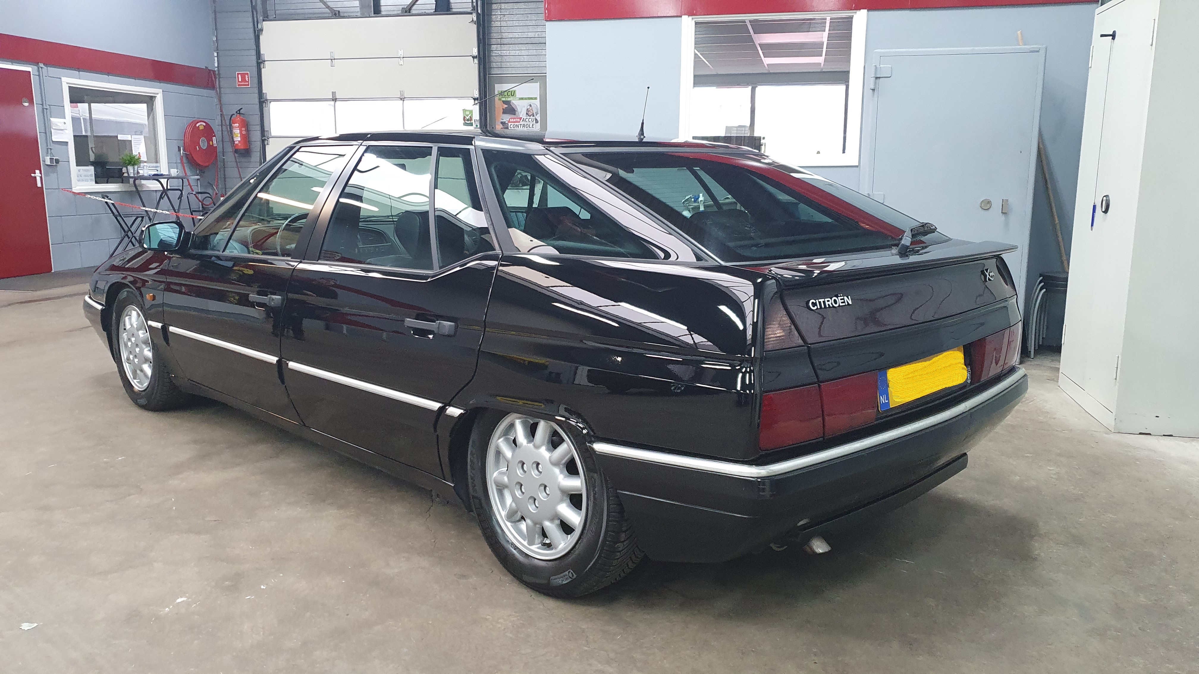

Eerst de zwarte ZPJ :

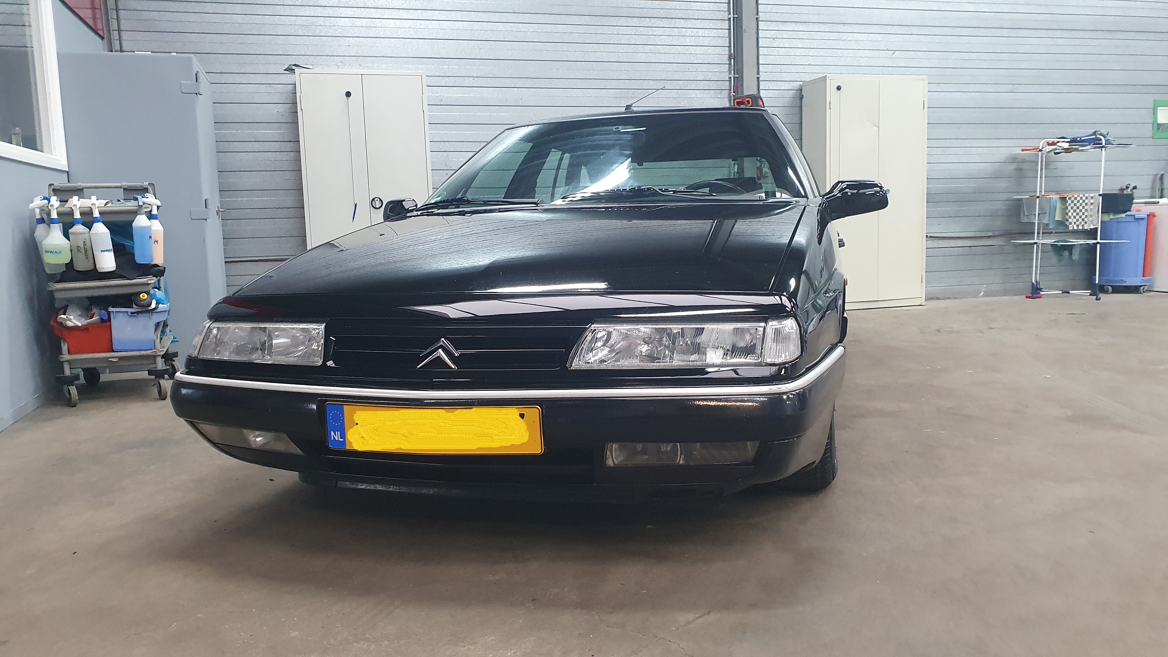

En de nieuwe aanwinst :

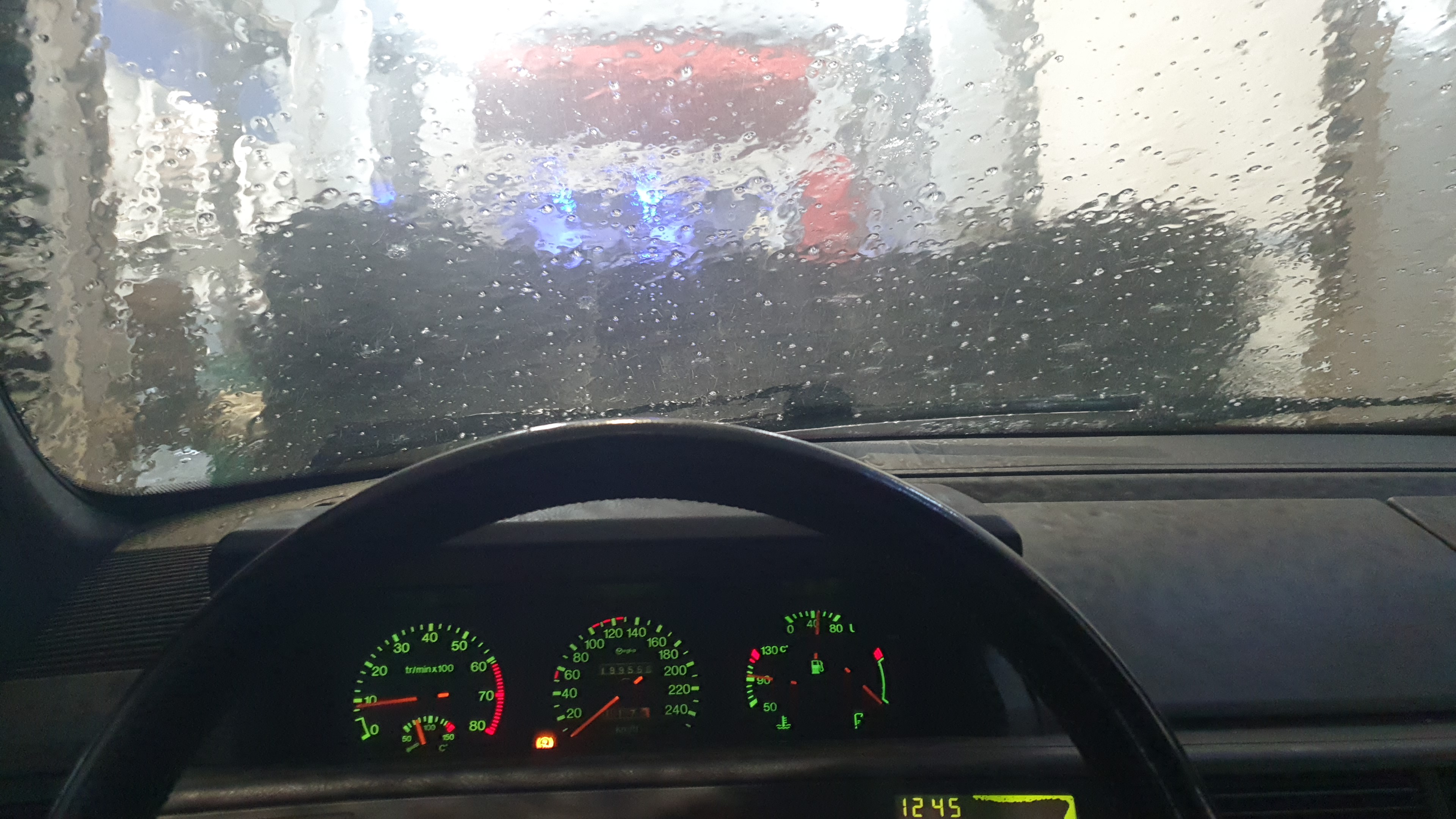

KM stand bij aankoop 199500, inmiddels 200112 :)

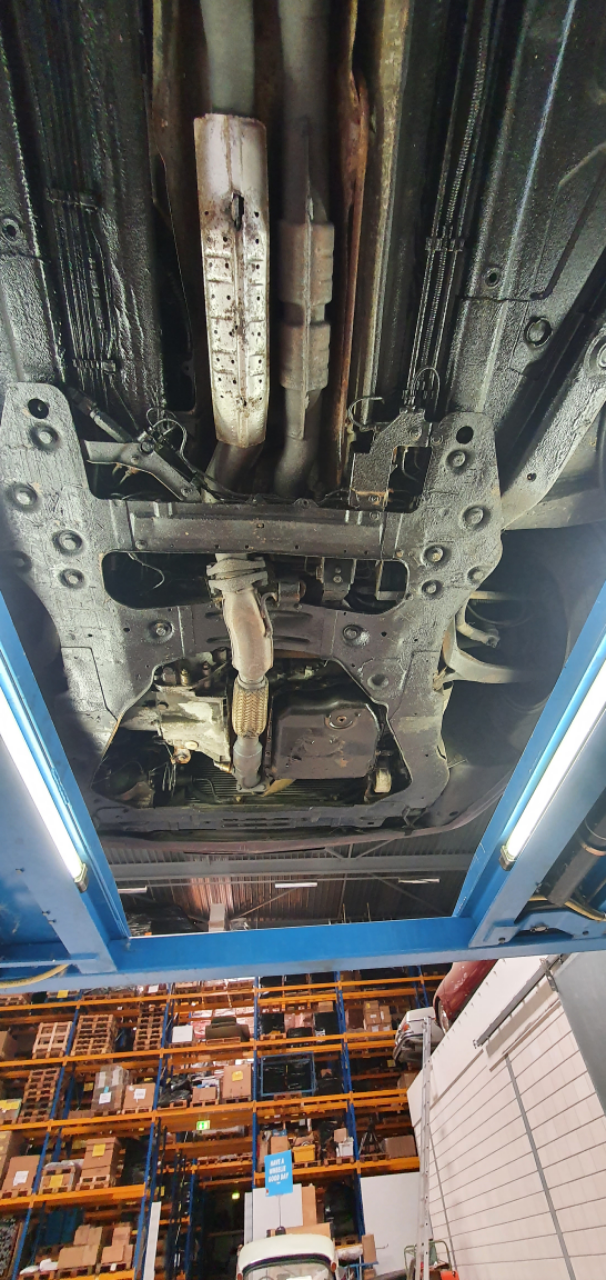

Van de week de tank vol gegooid, weggereden opeens benzine lucht..
Blijkt de benzine eruit te gutsen, auto teruggebracht naar stalling, aan de weg gezet.
Vanmorgen wezen kijken of ik iets kan ontdekken, is de tank helemaal leeg ?
Of er is een Oostblok meneer langs geweest, of de tank is echt lek..
Heb gelukkig een reserve tank, hopelijk zijn een type 1 tank en type 2 gelijk gebleven.
Nu is de vraag, als de uitlaat er onderuit is, is de tank er dan makkelijk onderuit te halen ?
Biedt wel de mogelijkheid daar alles goed te beoordelen :)

Er is nogal wat laswerk aan de bodem verricht, met halve tank geen probleem..
Vrees dat er een Oostblokker langs is geweest, morgen camera beelden bekijken, maar er is ook iets goed mis met de tank.

Bijzonder verhaal. 80 liter benzine verdwijnt toch niet zomaar spoorloos zonder menselijke interventie lijkt me.
Op zich is het verwijderen van de tank goed te doen. Hij hangt in een soort van kruis van 2 stangen die in totaal met 3 bouten tegen de bodem zitten. Wat wel een beetje tetgen kan werken  is het pakket leidingwerk dat bovenop de tank ligt bij de brandstofpomp. Vooral met terug monteren kan dat een gedoe zijn.
En de uitlaat + hitteschilden moeten er inderdaad ook vanaf.

RE: Weer een XM erbij op NL kenteken in Nederland
Inmiddels 1000 km gereden, met benzinelucht
Maar wat een FEEST !
Tankniveau meter bleek zomaar niet te werken..dus er zat nog 60 liter in !
Weer 20 liter bijgegooid, geen lekkage.
Lijkt erop dat de benzine via de ring om de pomp naar buiten komt..
De grijze TCT heeft een perfecte tank, die gaat er van de winter onder, de ZPJ en de ZPJ4 ga ik toch niet blootstellen aan de pekel/winter.

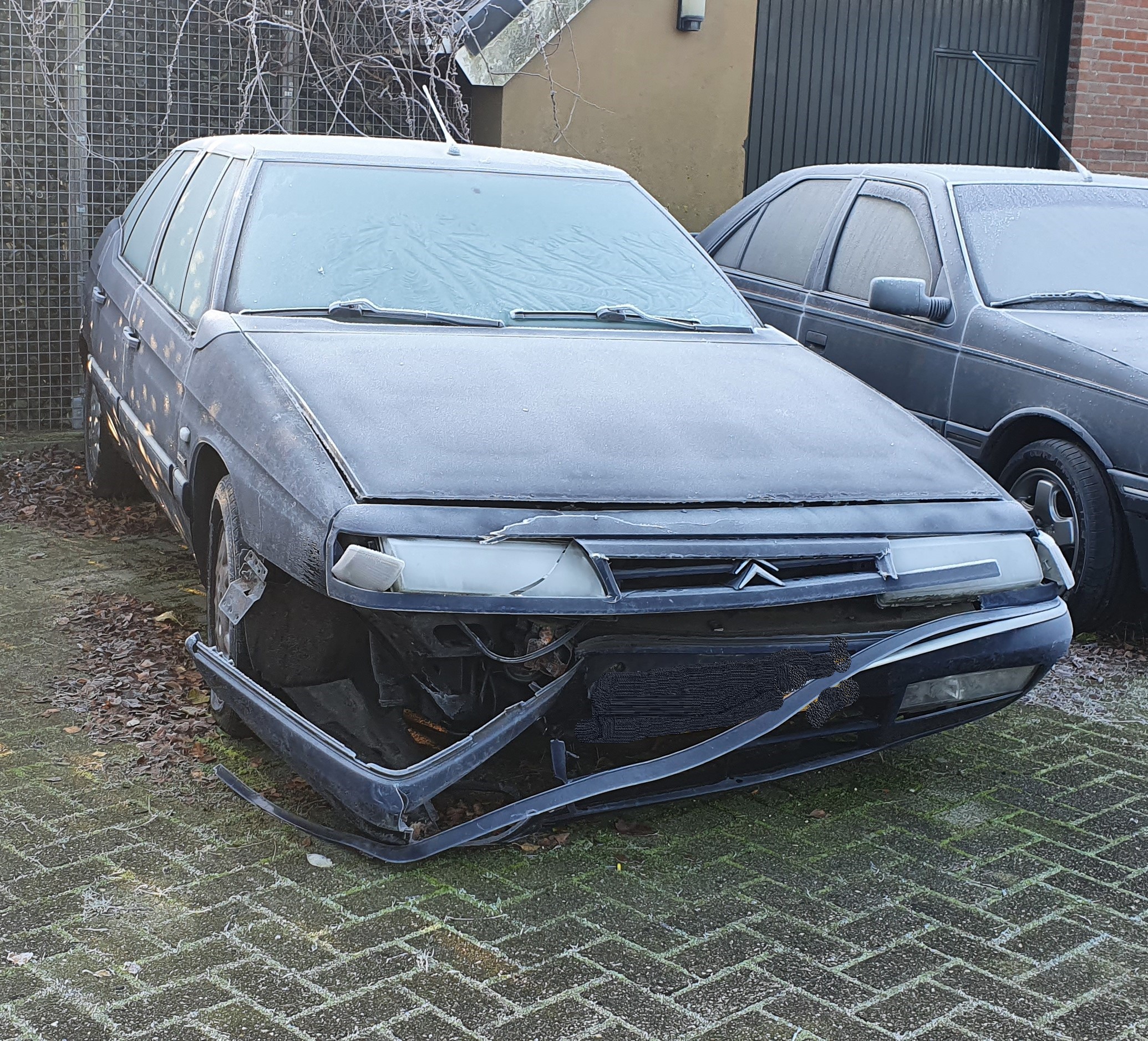

Al contact gehad met Willem, de delen zijn er nog.
Dit is de nieuwe XM nu nog..zonde
  • XM Turbo CT SXclusive
Oeh, dat was wel een flinke tik.  Is de rest van het front wel in orde?
Ja, wonder boven wonder..
Snap eigenlijk niet waarom de eigenaar deze af had geschreven, wel veel km's op de teller 360000,
maar motortje loopt geweldig !
En met een handbak durf ik het wel aan.
Gaat de rode ZPJ4 er waarschijnlijk uit.
Ziet er uit alsof de trekhaak van de voorganger, de hele bumper aan gort heeft getrokken. Ziet er dramatisch uit maar als dat alles is, is het vaak vrij eenvoudig te verhelpen.

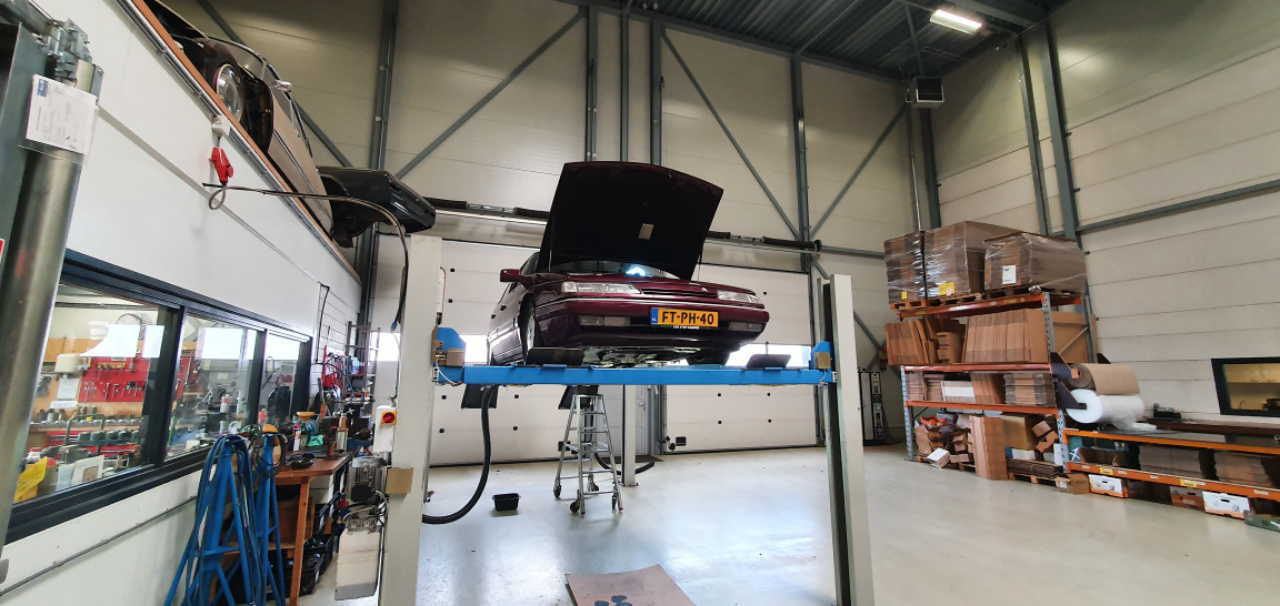

Eergisteren bezoekje aan Chyparse gebracht, dat is ook weer in orde,
mocht ook wel gezien de lange stilstand.
Achteraf bleek alleen de bol midden achter kapot, de rest nog netjes binnen de marge,
maar zijn wel gecontroleerd en bijgevuld.
