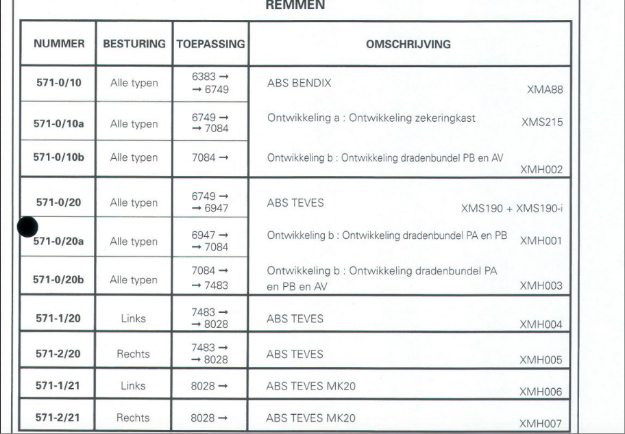

Hallo,
Mijn ABS sensoren achter zijn defect. Ik heb een type V6 auatomaat van 2001. Ik kan sensoren krijgen voor een 2.1 V12. Zijn deze dezelfde?
Groet,
Gerrit van Dijk
Als die ook van na ruwweg mei 1995 zijn (organummer 6749 en hoger) dan gaat het volgens mij wel passen.   Volgens dit schema ABS Teves (blauwe stekker)
