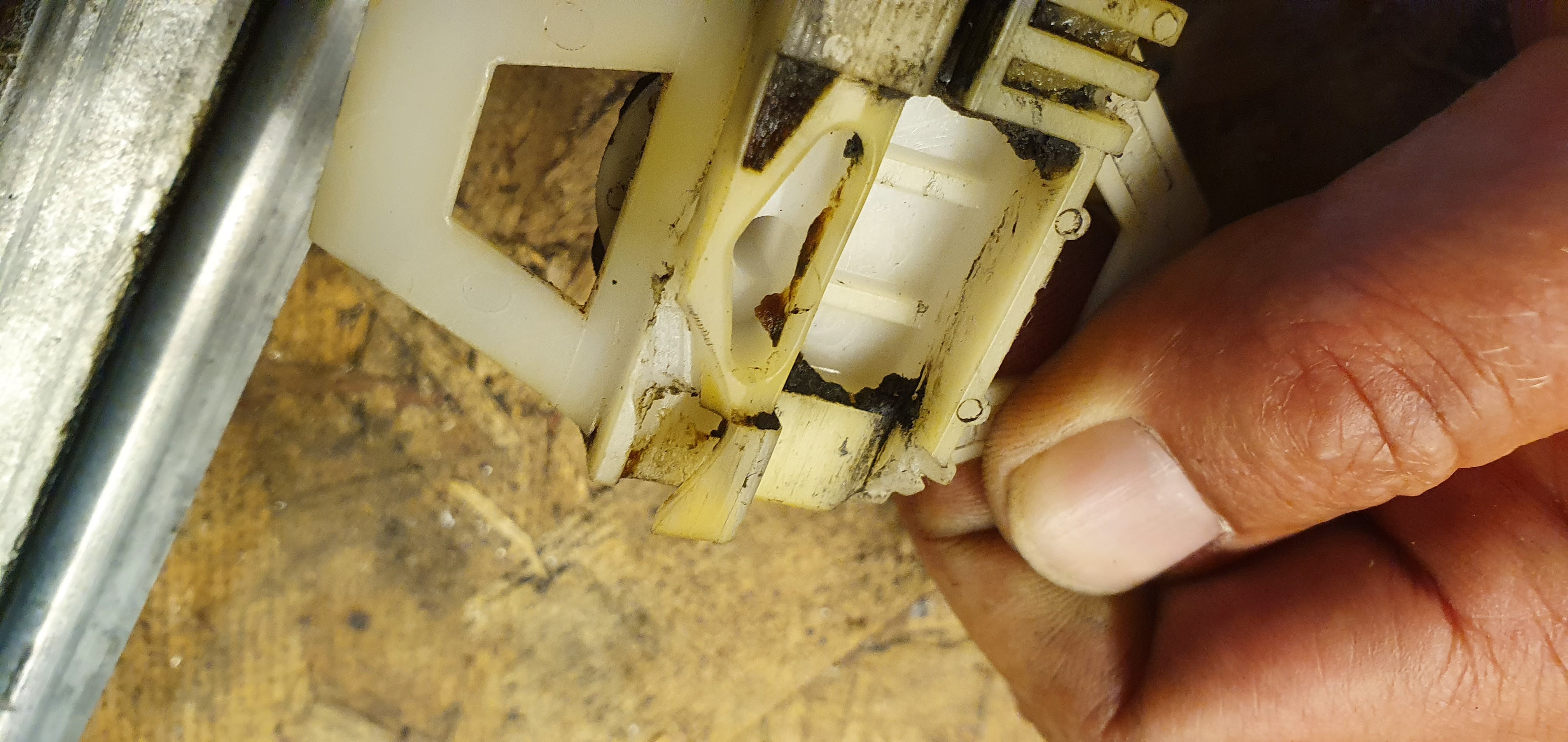

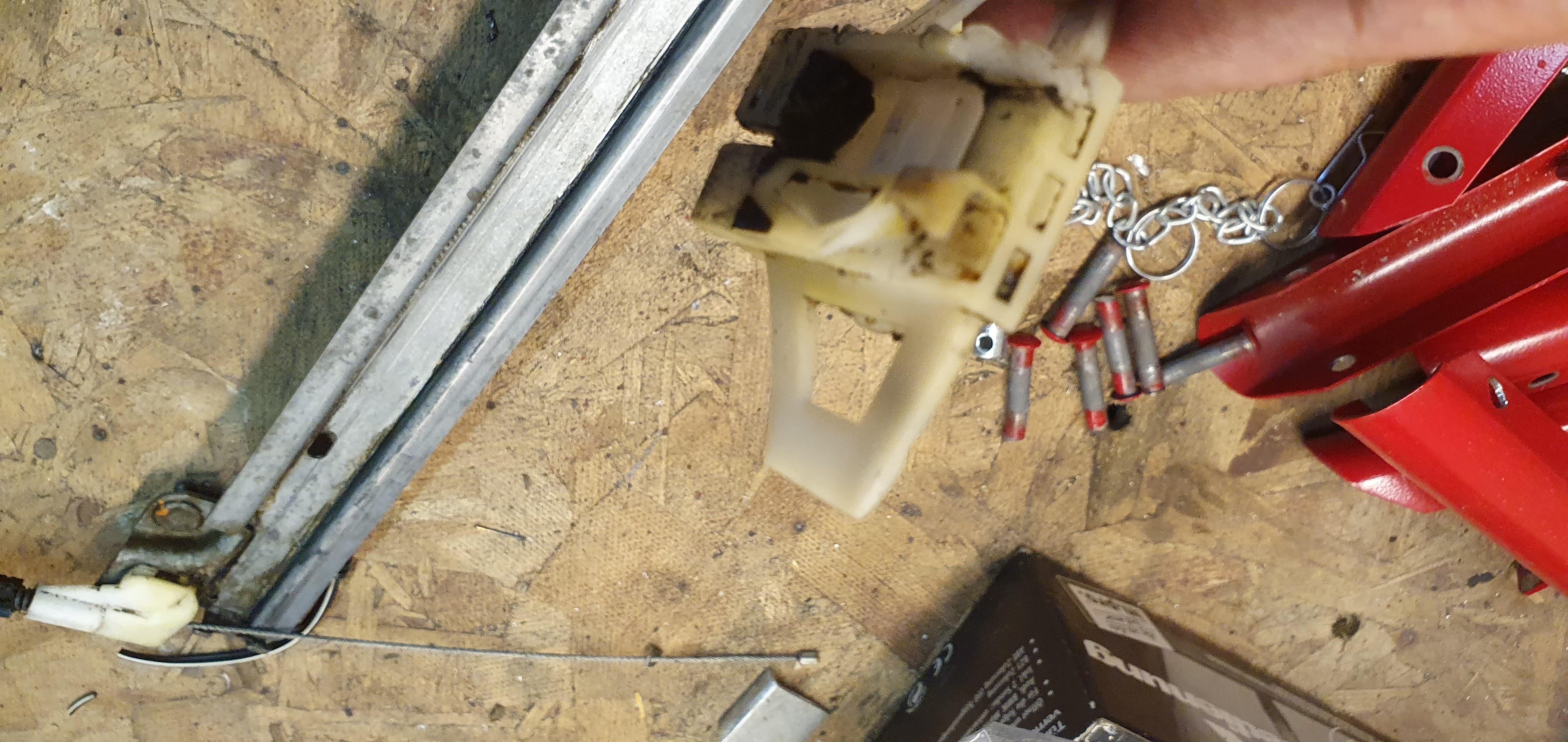

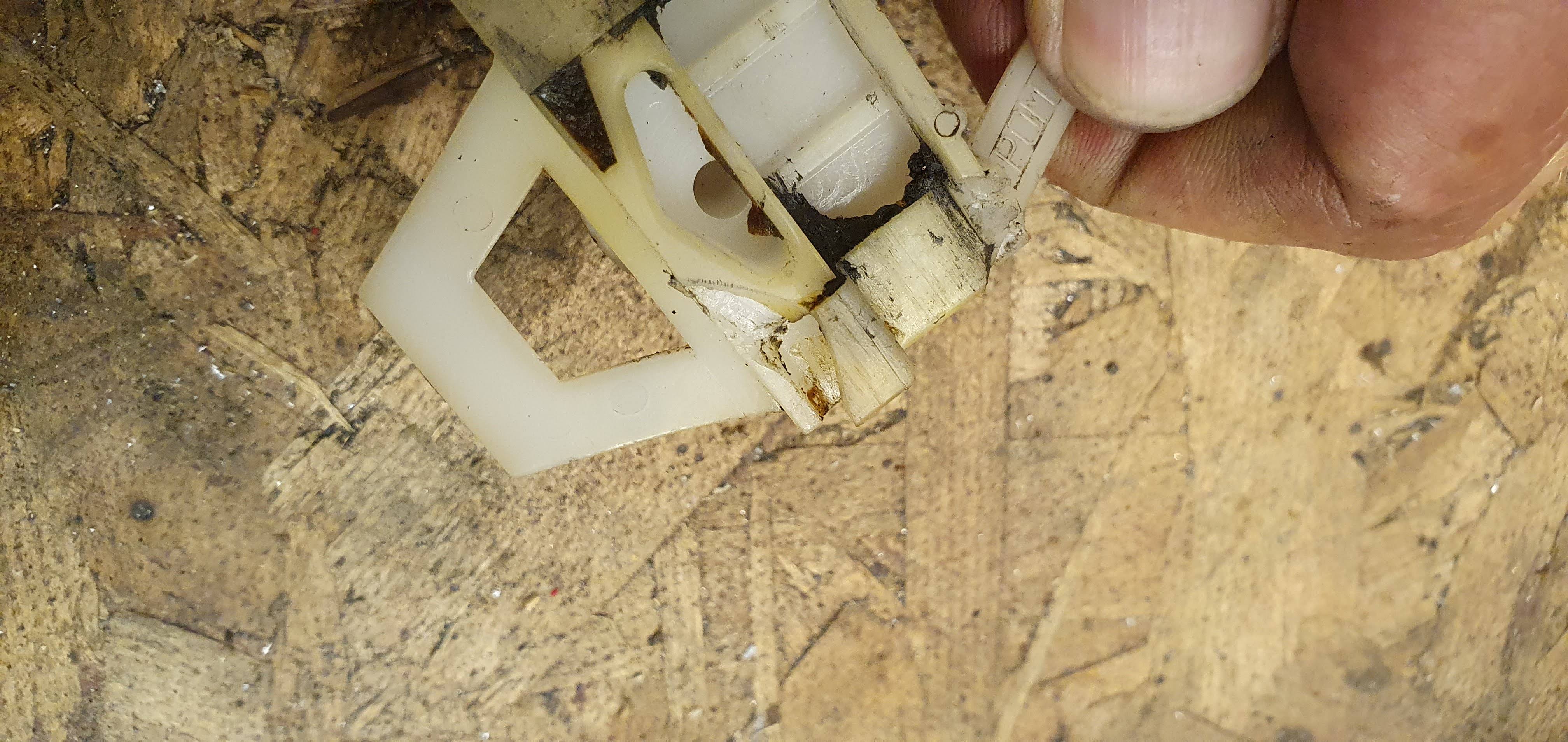

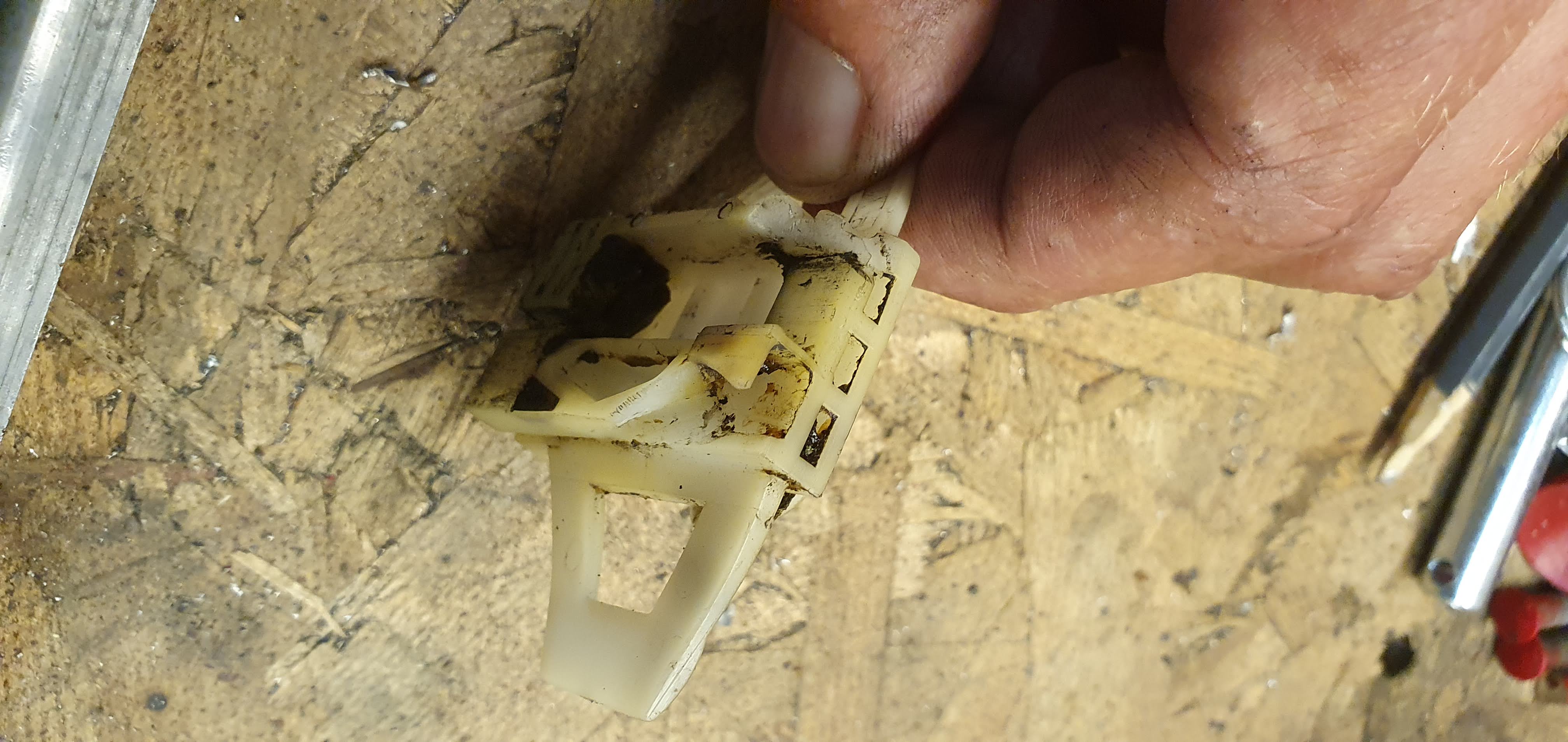

Nou afgelopen weekend bestuurdersraam weer eens stuk blush Ik het mechanisme gedemonteerd en op de werkbank aan de slag om de kabels weer fatsoenlijk om de katrol te krijgen, blijkt dat de "slider" (plastic ding waar de kabels aan zitten en die het raam op en neer beweegt) stuk is. 2 stukken van afgebroken:
Deze gaat niet meer werken...
Moet ik het hele mechanisme nu vervangen of kan ik de slider los bestellen?
Nu had ik deze website gevonden waar je vrij goedkoop aan raammechanismes kunt komen:
https://www.turkishcarparts.com/pages/search-results?findify_q=citroen
Maar helaas niet voor de XM.....
Misschien een idee om ze te vragen om ook een setje te maken voor de XM? Moet er waarschijnlijk wel iemand een compleet en werkend mechanisme opsturen denk ik. Iets voor de TC?
Mocht iemand nog een defecte set hebben liggen, waar de slider nog goed van is, dan houd ik mij aanbevolen. Een complete werkende set ligt misschien nog in het magazijn?

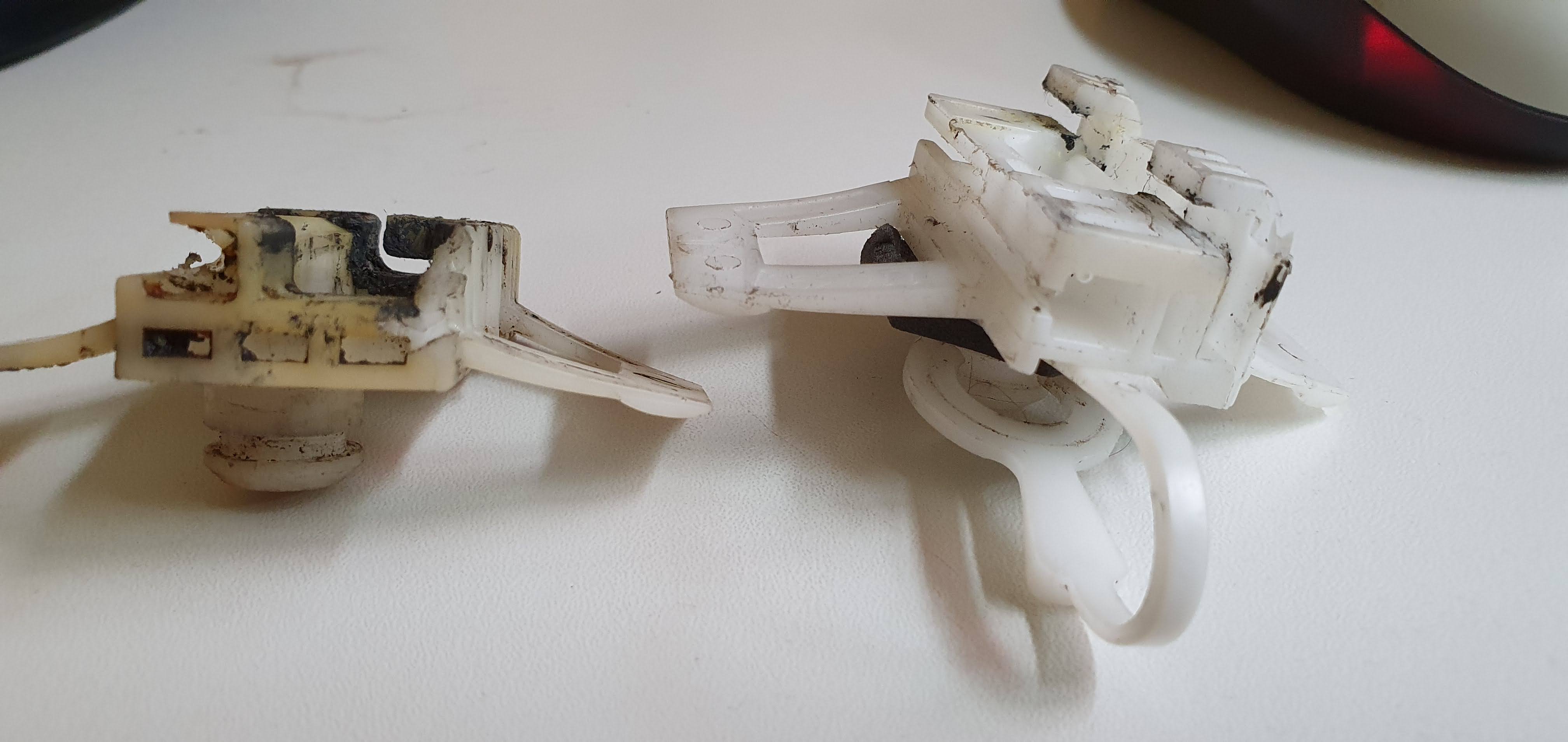

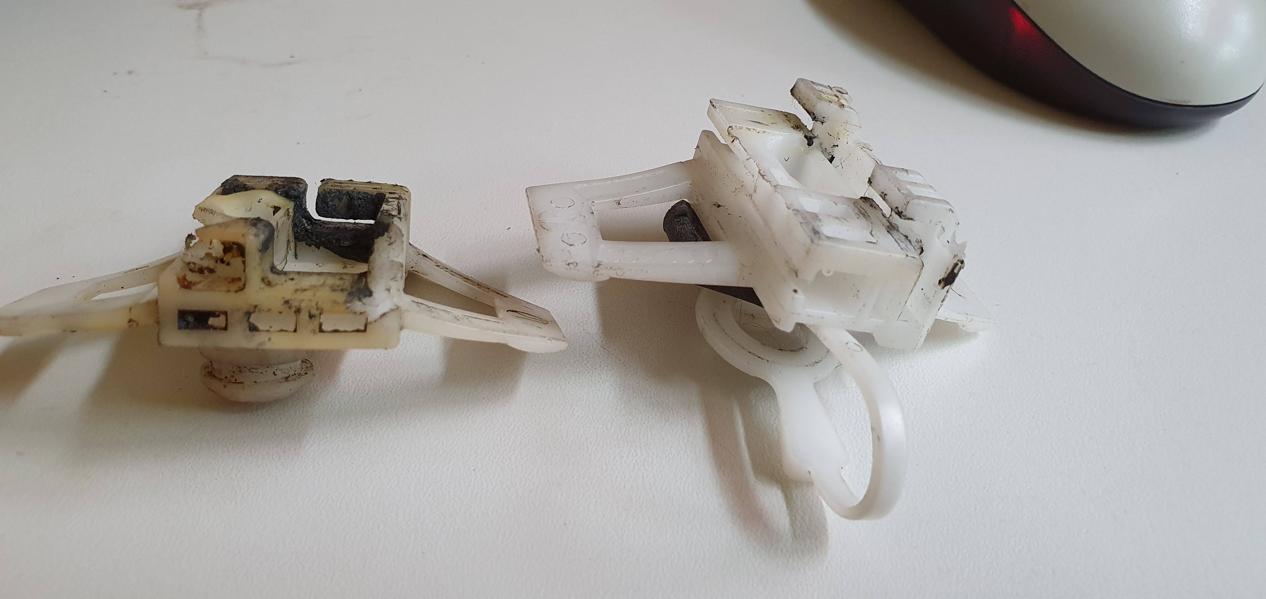

RE: XM 2.0 TCT Exclusive
Helaas blijken de sliders van een type 1 en een type 2 niet overeen te komen....
Iemand anders misschien nog een type 2 slider uit een defekt mechanisme over? laugh
p.s. Marc bedankt voor het opsturen!
Ligne prestige
afbeelding van Ligne prestige
Is dit misschien iets? https://www.garage80.nl/a-57387690/interieur/reparatieset-raammechanisme-922292/
Ik zou het toch nog even proberen, Joost. Zoals ik je mailde. Jij hebt een serie 2 XM. Waar volgens mij geen serie 1 mechanisme in zat en de kapotte slider komt ook niet van een serie 1 (aluminiumkleur metalen gedeelte; serie 1 is meer koperkleurig). Misschien is jouw mechanisme al eens gefixt met een verkeerde slider en daardoor misschien juist nu kapot gegaan?
