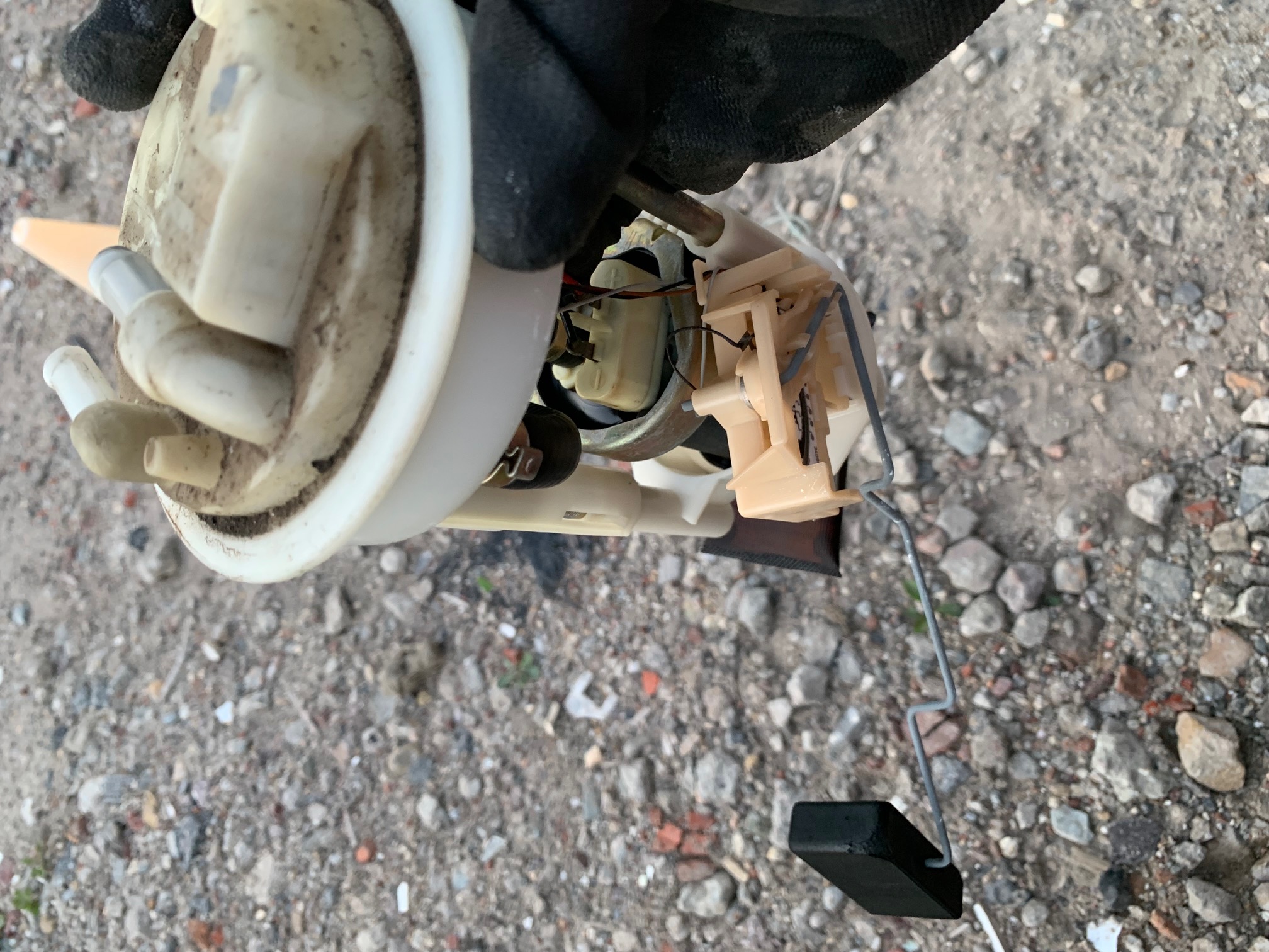

ik ben de trotse bezitter van een xm v6 type II. Vorige week was de tank leeg (terwijl het lampje nog niet aan was). Vervolgens benzine er in, starten en gaan. Na 30 km begon de motor in te houden, te schokken en vervolgens niks meer. Misschien vuil van de lege tank. Ik heb de benzine filter vervangen. (Wat een rot klus was dat, zit achter bij het achterwiel op de brug en moest uitlaat verwijderen om er een beetje bij te kunnen. Ook alle bougies en luchtfilter vervangen. Geen resultaat. Krijg hem niet aan de praat. Nog tips wat het wel zou kunnen zijn? Groeten
Heb je al nagemeten of de brandstofpomp niet lanzaam aan het overlijden is?
Dus die heeft het even niet meer gedaan.
Jij gooit er benzine in en miraculeus doet 't ding 't weer.
30km later overlijdt ie definitief...
De benzinepomp wordt als het goed is gekoeld/gesmeerd door de benzine zelf. Met een lege tank heb je dat natuurlijk niet en loop je een bovengemiddeld risico op het overlijden van de pomp.
Ik gok dus net als @blaueboot op een overleden benzinepomp. Even doormeten lijkt me inderdaad een goed idee.
Het vervangen is op zich zelf te doen. Je kunt er in elk geval prima bij (zit onder de achterbank).
Zie voor tips m.b.t. demonteren: https://www.xmclub.nl/forum/brandstofmeter-defect
Hoop alleen niet dat je je tank helemaal vol hebt gegooid? Dan zou ik er misschien eerst wat uitpompen...

Dank voor je reactie Mark. Ik heb de pomp verwijderd. Ik zal lid worden zodat ik kan kijken of deze er ook ligt in het magazijn. Op welke dagen is het magazijn eigenlijk open? Een aantal jaar geleden was ik ook lid en heb daar toen nog het een en ander vandaan gehaald. Groeten
