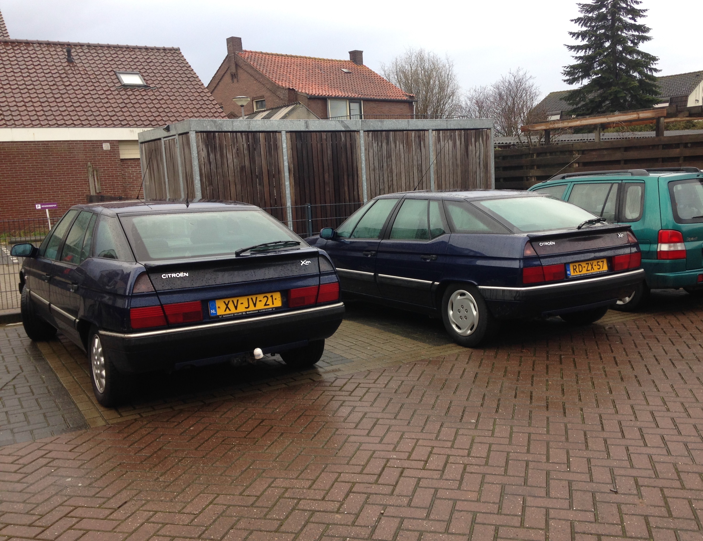

En zo heb je er twee. Rechts is de nieuwe.
