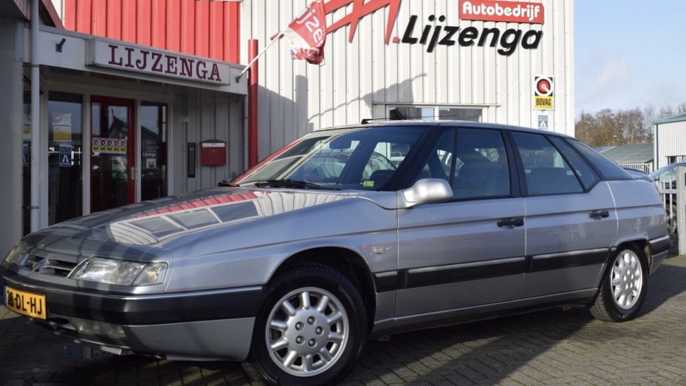

Vandaag hebben ze m dus doorgeschoven naar Lijzenga... Daar waar ik m kocht in 2020. Opnieuw zagen ze er daar wat in dus. En terecht! Het is een prachtige en betrouwbare 2.0 16v.
Wel een forse vraagprijs... Vorig week kon je m voor heel wat minder bij mij verkrijgen (zie hierboven).

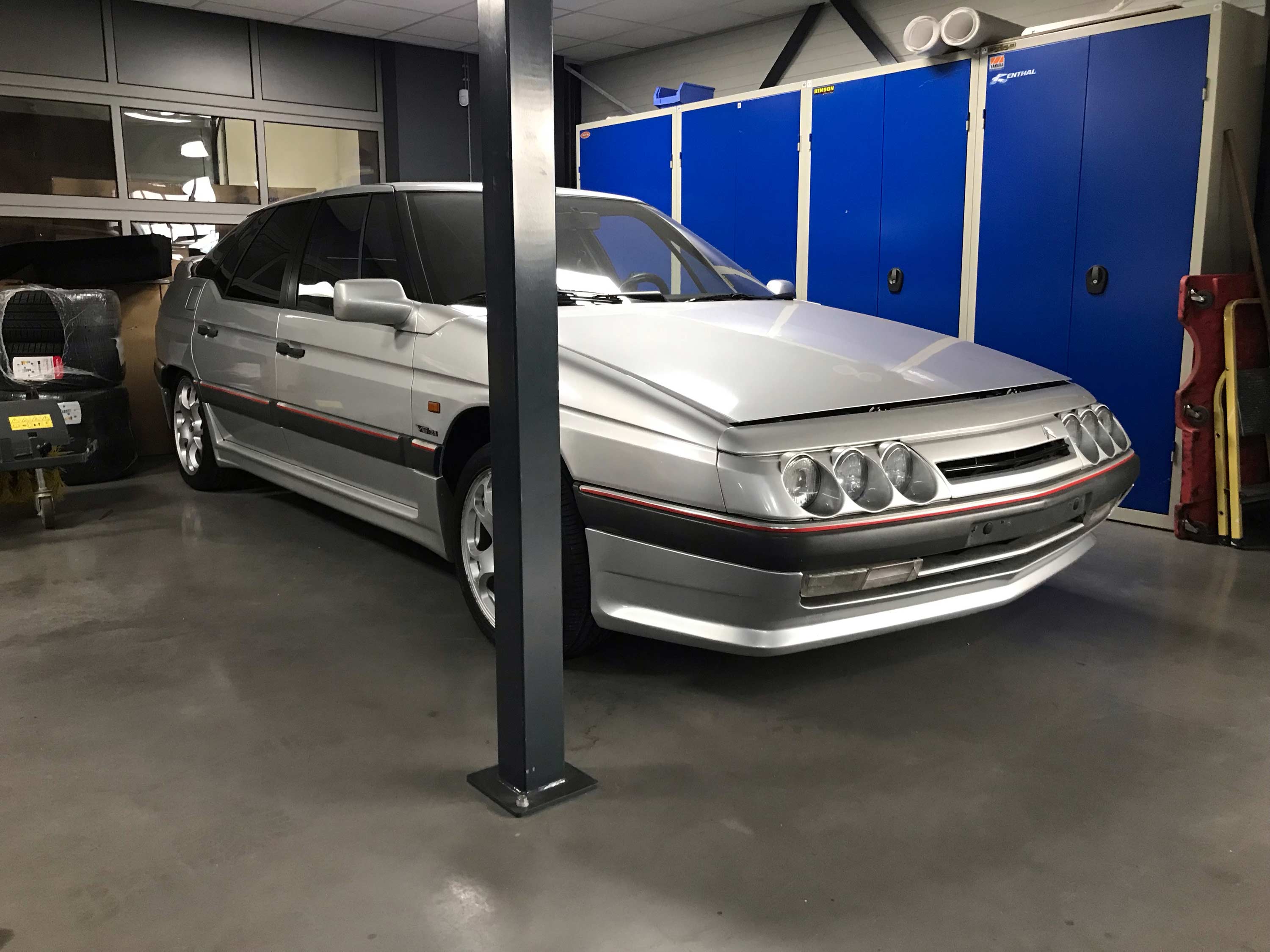

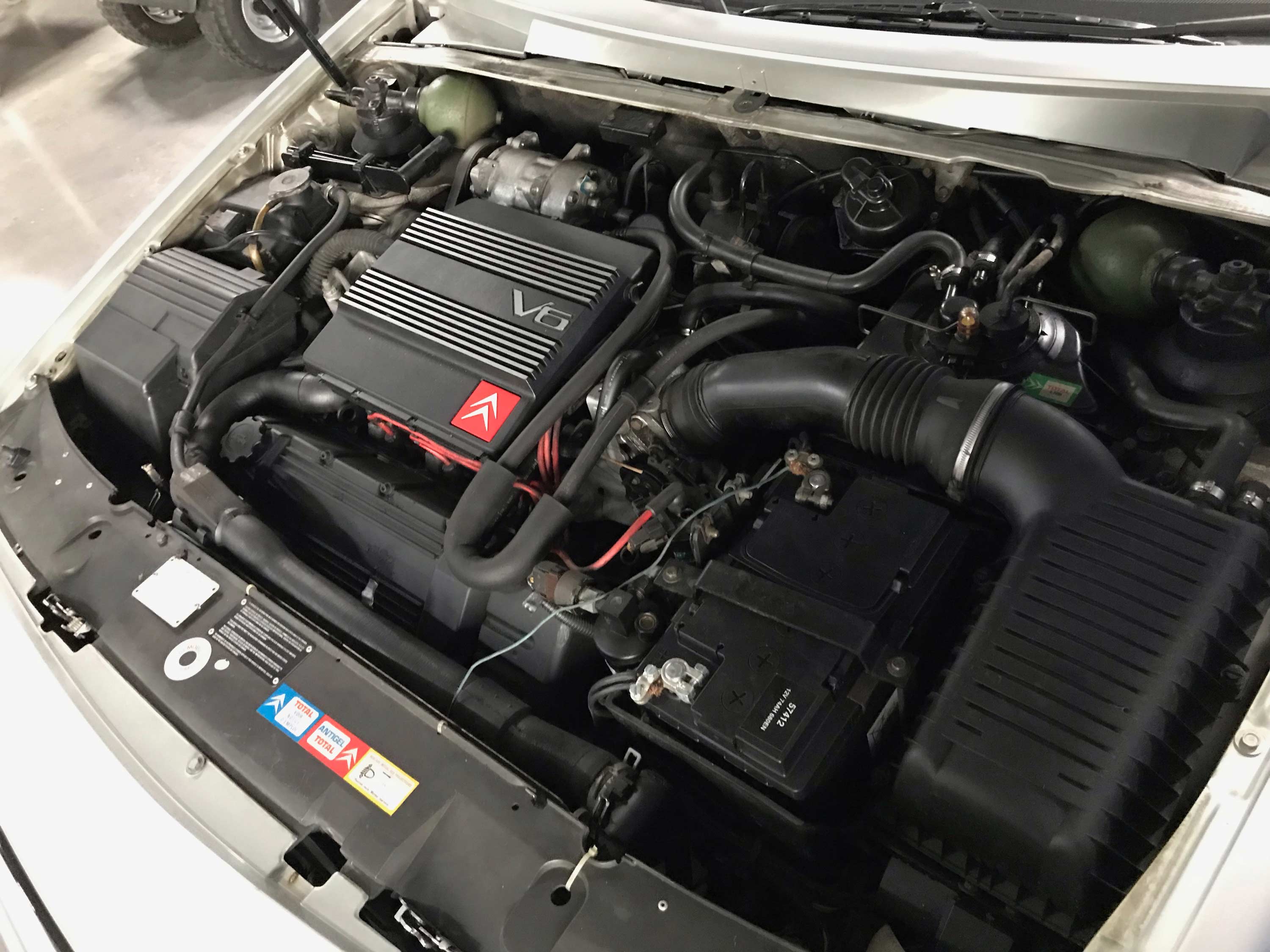

Ik ben vanmiddag even de bekende XM gaan bekijken. De wagen is verre van perfect maar viel mij eigenlijk wel mee. De sierstrips rondom moeten eigenlijk wel vervangen vanwege veel bloemkolen. Het interieur is vrij netjes. De wagen start met een rare startknop en maakt een enorme herrie vanwege een lekke uitlaat. Verder geen olie of lhm-plasjes.
Volgens de verkoper (een jong gastje van achter in de 20) komen alle gegevens rondom deze auto op basis van het Belgische kenteken automatisch uit 'het systeem' als een 200 pk V6 24v. Maar dat is het overduidelijk niet

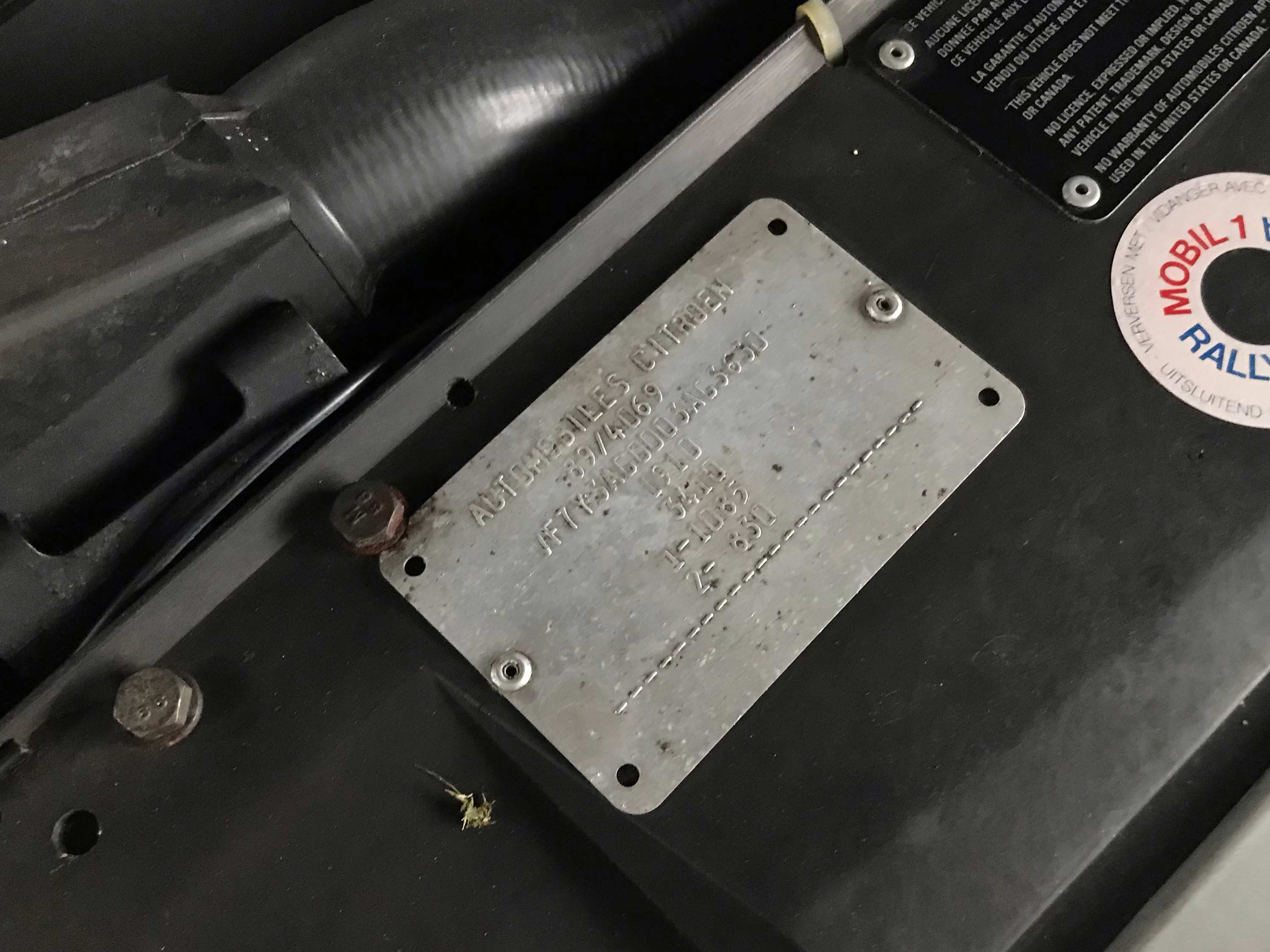

Het typeplaatje waar ook het vin-nummer op staat zat een beetje los.
Weet iemand nog een website waar we wat gegevens kunnen opzoeken? Het vin-nummer is VF7Y3AC0003AG3630
De verkoper vertelde verder dat ze erg veel negatieve shit over zich heen hebben gekregen over die motor en de 24v discussie. Dat vind hij niet zo leuk...
Als ie nou eens begint om die V6 24v typeplaatjes er af te halen. Scheelt een hoop discussie/irritatie in het verkooptraject.
Nog even los van de dingen die te zien zijn op de foto's (die zijn nog wel te fixen denk ik), zou ik persoonlijk huiverig zijn om een auto te kopen die al zo lang niet echt de weg op is geweest. Handelaren gaan er echt niet in investeren, dus dat zal je allemaal in moeten halen. Wel een hoop leuke/originele onderdelen natuurlijk, maar is het 10k waard? Ik betwijfel het.
Anyway, leuk om even te zien, dank voor het delen!
Ja dat heb ik 'm dus ook gezegd; haal die badges er af. Dit is een wagen die wordt gekocht door liefhebbers en die kijken hier dwars doorheen. Maar goed, hij wil er niet aan....
Verder is het best een aardige, getunede XM. Zelf zou ik er een leren interieur in zetten en alle hout plastic rommel eruit halen. Dan is het best een toffe XM. De huidige vraagprijs is absurd maar deze jongens hebben 'm ook voor een habbekrats gekregen en gaan met de helft ook wel akkoord denk ik.

@Marc: ik kon het andere vin-nummer zo snel niet vinden omdat deze bij Y3 op een anderen plek zit dan bij Y4. My bad.....
Ah, dat verklaart ook waarom het er onder de kap zo netjes uitziet. Er is dus waarschijnlijk een V6 12v ruilmotor in gekomen. Niet heel gek, want die vroege V6 24v's waren natuurlijk niet al te betrouwbaar.
Wat betreft het typeplaatje en het VIN nummer: verklaarbaar of niet, feit is dat de wagen nog nooit op Nederlands kenteken heeft gestaan. Normaal gesproken vind ik het geen probleem om dat zelf even te regelen, maar zou het hier maar de verkoper laten doen. Je wilt geen gezeik bij de RDW...
"Als die VIN daar zo staat, is ‘ie inderdaad omgekat. Hij is in werkelijkheid namelijk VF7Y3AG0003AG3630 Er is ook nog vermeld dat hij een automatische airco heeft, meer details zijn er over die XM helaas niet te vinden….."\ Dit is wat er te vinden is

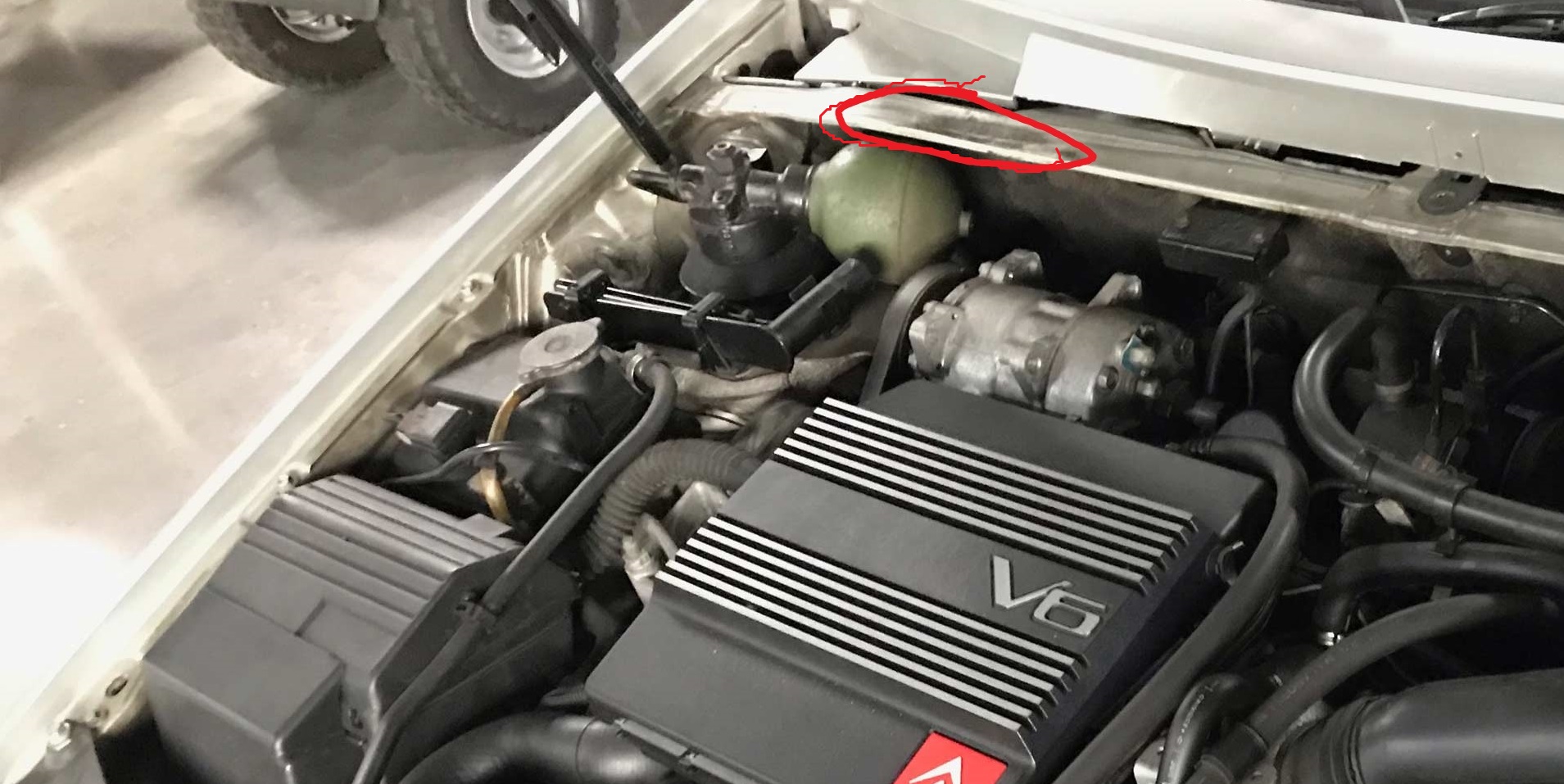

Het ingeslagen VINnr van een serie 1 staat op de metalen strip bij de paravaan waar het afsluitrubber van de motorkap op komt.
edit: Hier dus, die mooie vlek. Leesbaarder of onleesbaarder gemaakt? :P
edit2:

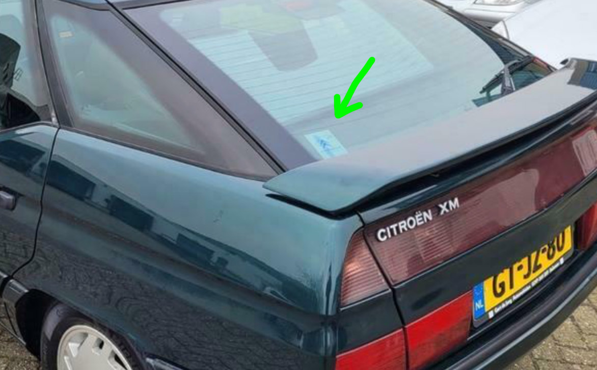

Ik zie een oude versie van de clubsticker op de achterruit. Deze XM had wel gewoon een APK tot ergens in 2017 dus heeft niet lang in de hoek gestaan.

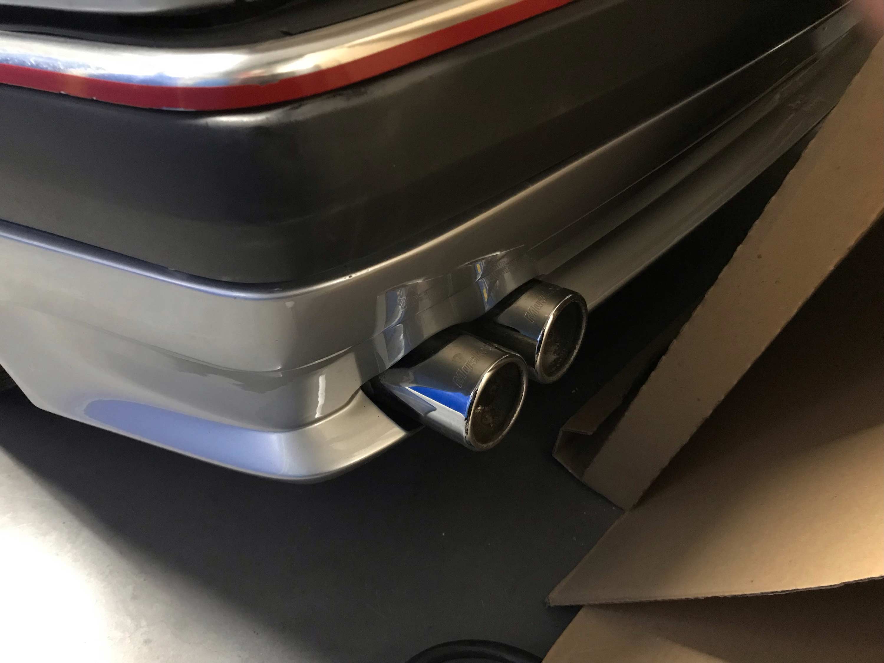

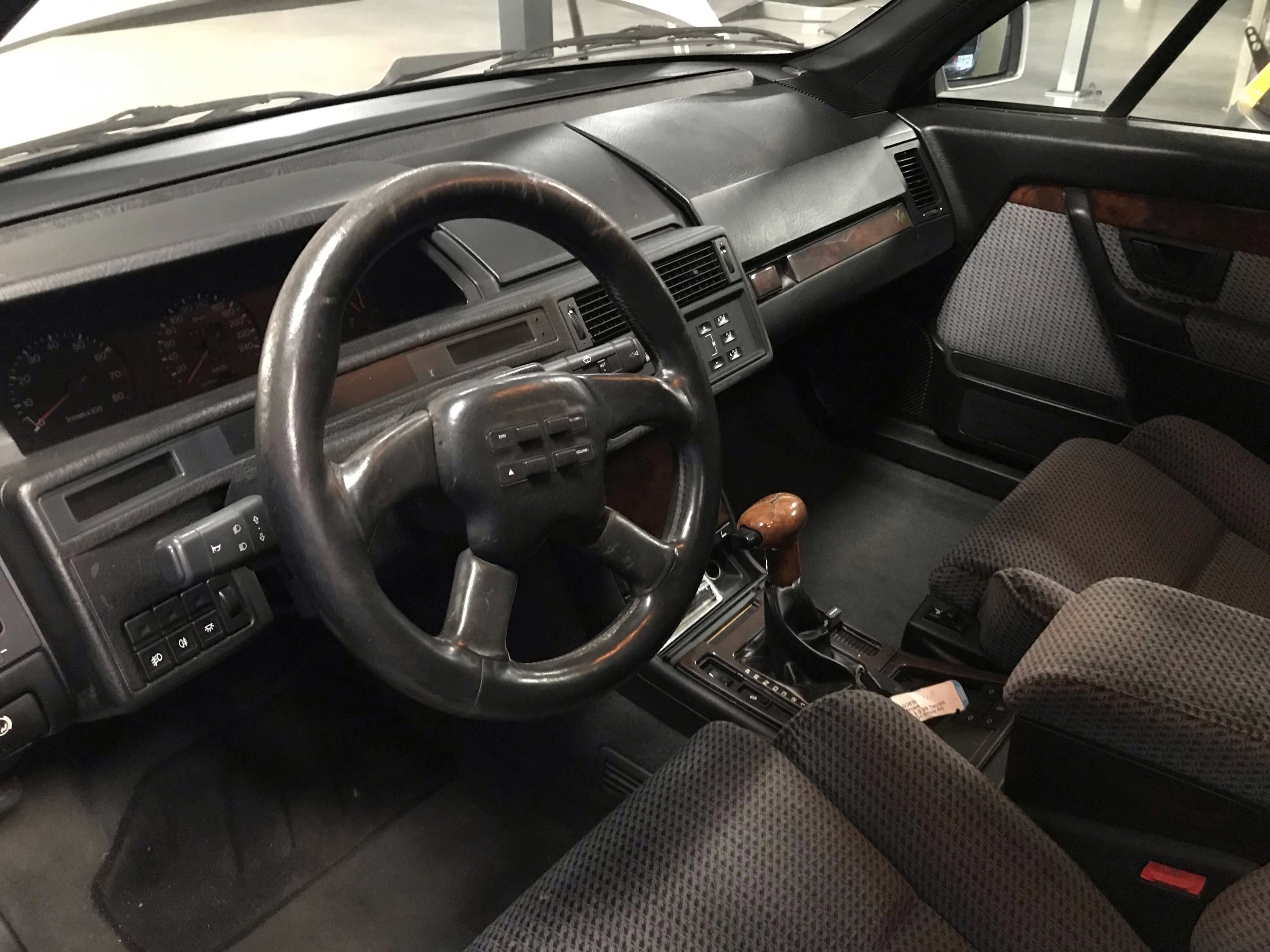

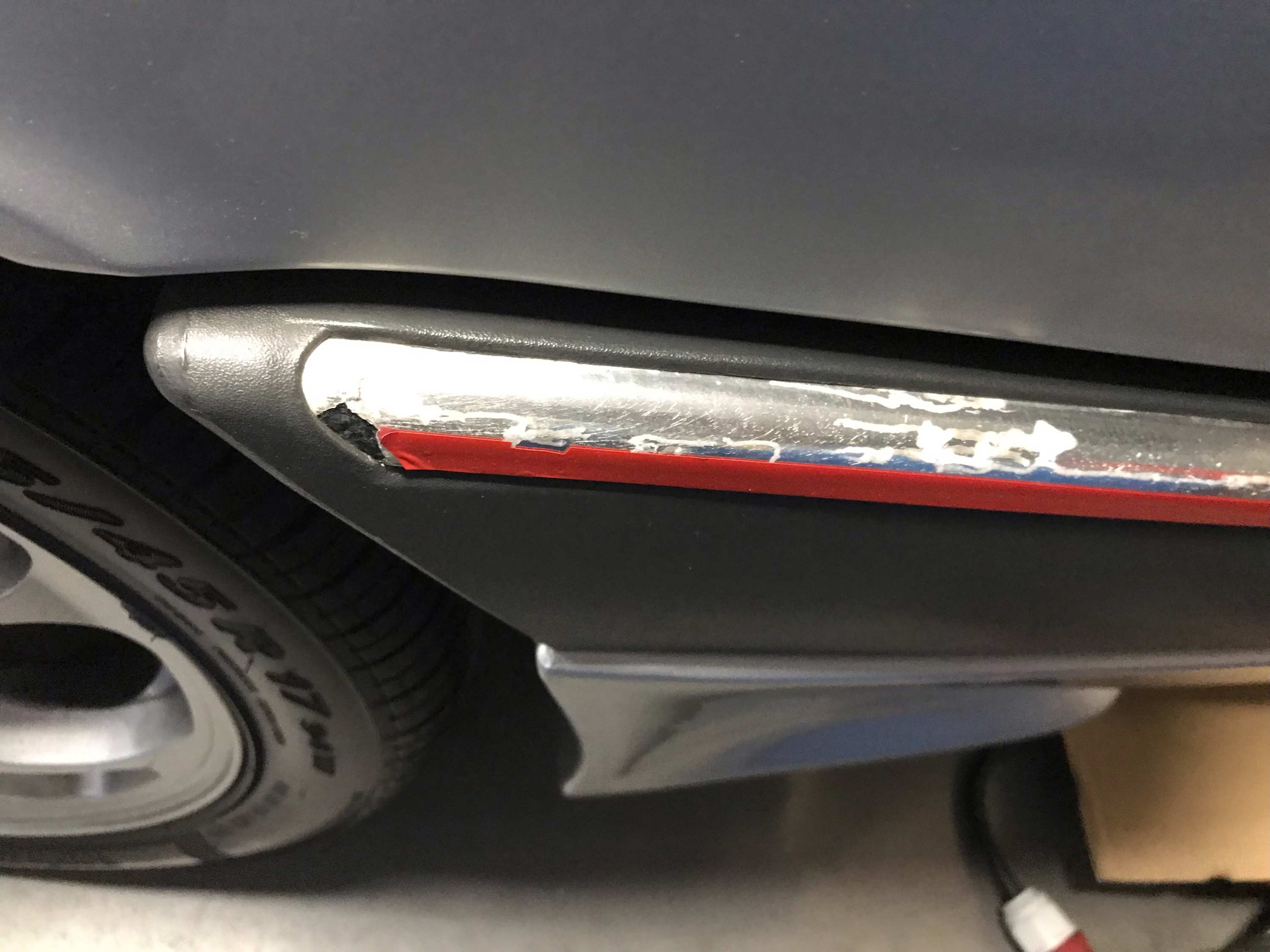

https://begin.partsnet.be/Vehicle/Search levert deze gegevens op deze VIN:
Lijkt dus gerommeld met het VIN plaatje.Je hebt het zeker niet gecheckt met wat er in het gootje staat gestansd?
Klinkt als gejat en omgekat... Ik zou dit ding nooit kopen.

Het is allemaal een beetje jammer. Teveel kleine ongelukkige probleempjes en ook een alarmbelletje dat steeds harder gaat rinkelen.
Jammer jammer jammer. Ik zou het een erg leuke auto binnen onze club vinden.
Mocht iemand overwegen deze XM te kopen, laat de verkoper er dan inderdaad mee naar de RDW gaan zodat je later niet voor verrassingen komt te staan.

En starten met een knop? Waarom?
Misschien kregen ze het starten van een ander type motor niet werkend via het contactslot? Een 24v zal misschien een andere draadboom hebben dan een 12 klepper V6?
Dat is het enige wat ik kan bedenken...
