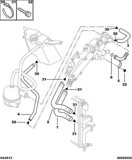

Nummer 6 op deze tekening. Volgens mij kun je hem op dit plaatje net zien zitten:
Let op: die thermostaat zit hier in het blok en hij zit verkeerd om gemonteerd. "Dealer onderhouden" noem je dat dan

Ik heb hem gevonden! Nu eindelijk tijd kunnen vinden om hem op te sporen. Het is inderdaad de zwarte buis. Volgende probleem hoe maak ik die los?

Ik heb hem zelf nog nooit los gehad - daarom lekt die van mij daar vermoedelijk ook - maar uit m'n hoofd zit hij via een beugeltje met één boutje vast en kun je hem zo lostrekken als je dat boutje eruit hebt.

Begrepen, betreffende het pijpje. Er zit 1 bout aan de thermostaat behuizing. Dan moet je de pijp volgen langs de motor. Ongeveer ter hoogte van het ontluchtingspotje. Zit nog een boutje. Als die los is is het een stuk makkelijker.
