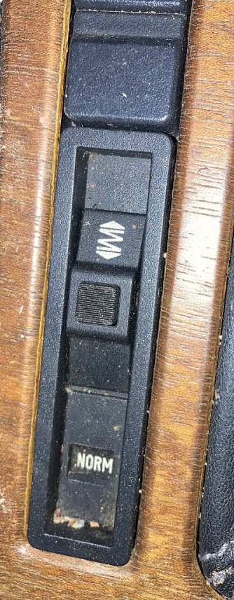

Ik weet dat hier de al aangepaste ZPJ4 motor in ligt. Waaraan kan ik zien of hij hydractive 2 heeft? Ik kan natuurlijk wat foto's maken van onder de motorkap, maar wat is het grote verschil met de Hydractive 1?

De snelste weg omvoor de leek te zien of je HA1 of HA2 hebt is om te kijken naar de schakelaar.
Als deze schakelt tussen 'Auto' en 'Sport' is het HA1. Tussen 'Norm' en 'Sport' HA2. Tenzij iemand de schakelaar heeft vervangen, maar daar is weinig reden voor.

Deze heeft al HA2.
