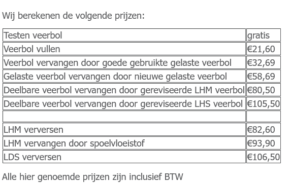

Op hun website dat ze het testen gratis doen. Dus gok dat dat op de wagen gebeurd.
Toch als ik dit zo lees schroeven ze ca. 60 euro een nieuwe op... dat zit tegen kostprijs aan! ( zal wel alleen voor en achter zijn, en niet voorraadbol etc).
In jouw situatie met berekening is vullen uiteraard goedkoper.
Ik moet wel zeggen dat je voor 58 euro niet zelf kunt liggen tobben met veerbollen. Zeker op de achteras die nog wel eens goed vast willen gaan zitten.
Zowel voor vullen als voor testen halen ze bij Chyparse de bollen van de auto af. Ze rekenen wel een beetje uurloon als het flink tegenzit. Misschien rekenen ze ook standaard wel wat uurloon voor de antizinkbol van een XM, omdat die niet meteen voor het grijpen ligt.
De prijzen in het lijstje gelden voor alle bollen, dus ook voorraadbol, antizink (afgezien van uurloon), hydractivebollen, zelfs activabollen...

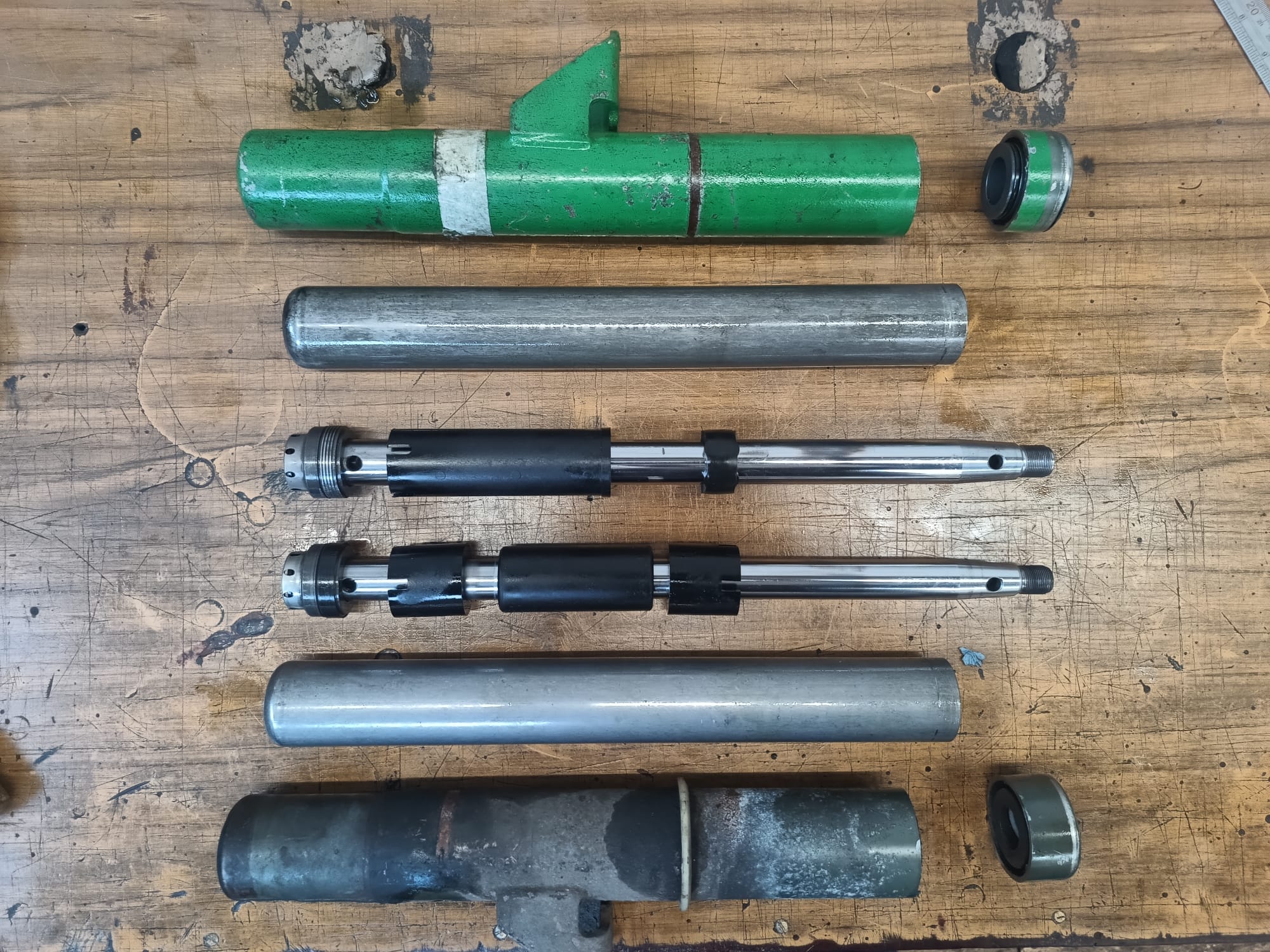

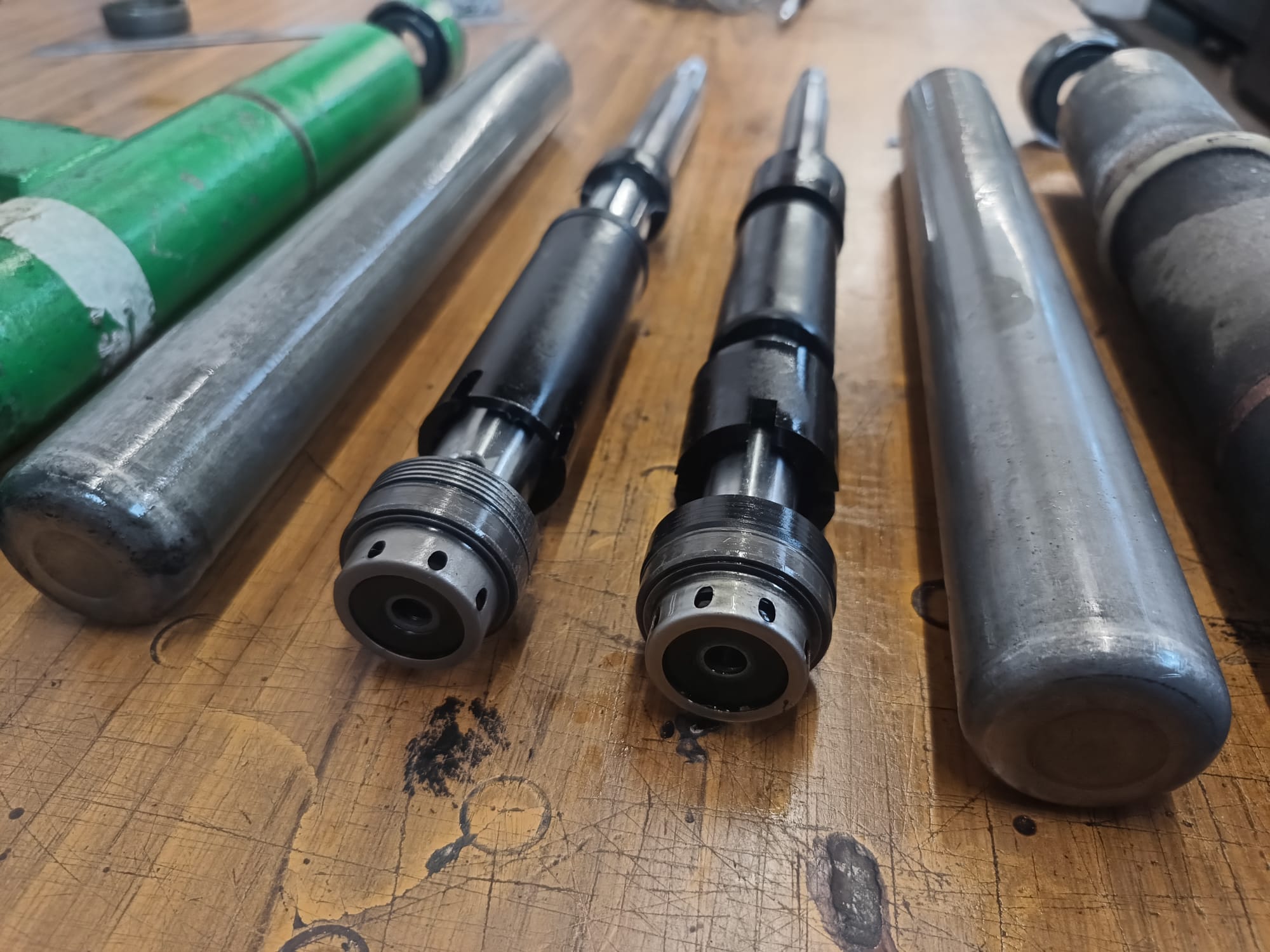

Ondertussen heb ik voor de leuk eens een versleten 25mm veerpoot open getrokken. En daarna een goede 22mm. Een klein offer voor de wetenschap.
Het plunjer oppervlak is bij beiden even groot, zoals ook door Citroën benoemd. (Heb daar wel eens discussie met iemand over gehad) Dus de benodigde druk om x-gewicht te tillen is bij beiden gelijk.
Wat wel anders is, is de inhoud van de cillinder.
Helemaal zuiver zijn de getallen niet, want ik heb alles met de schuifmaat opgenomen en zo het volume uitgerekend. Beter zou zijn om echt het hele handeltje af te vullen en te meten hoeveel er echt in gaat en uit komt.
Maar dus ongeveer komt het er op neer dat de 22mm variant zo'n 40cc olie kan verplaatsen en de 25mm 60cc.
Dat betekent dus dat per mm in/uit-vering, de 25mm poot dubbel zoveel olie door de dempers verplaatst. En dat, zorgt ervoor dat je een fijngevoeligere demping kunt realiseren. Een verbetering dus.
