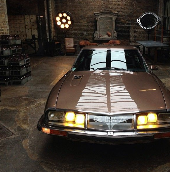

Oke, dank voor de tip over de stadslichtjes! Dat wist ik niet. Mijn XM is een beetje bruinig en daar staat geel mooi bij vind ik. Dit is een beetje mijn inspiratiebron.

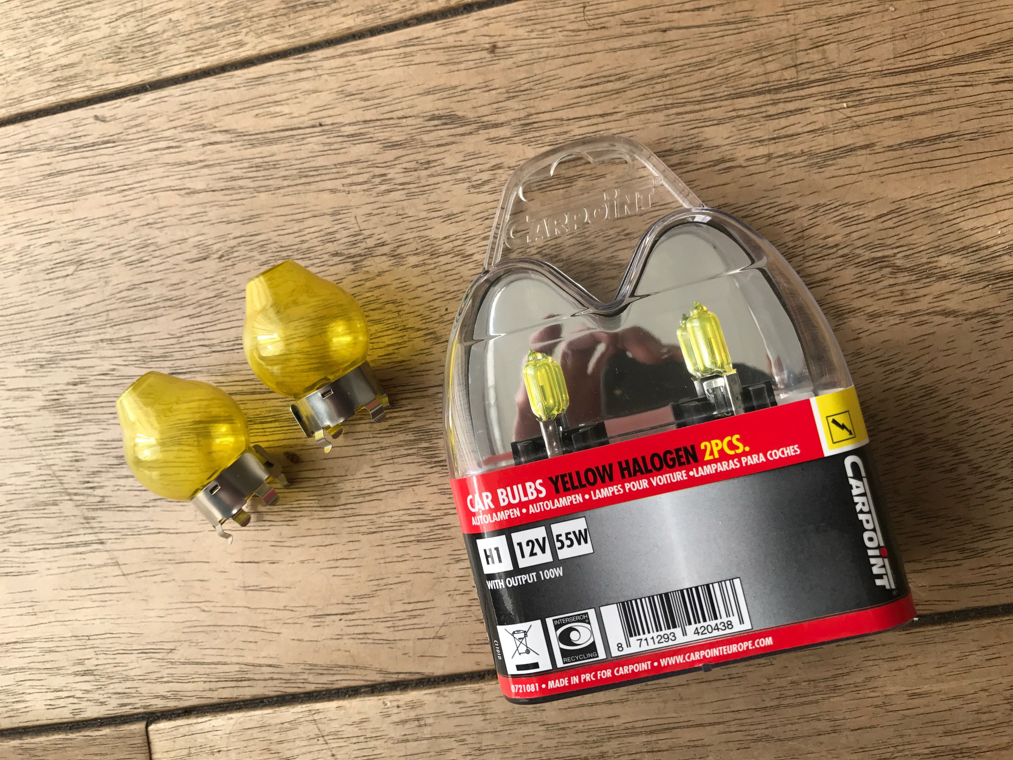

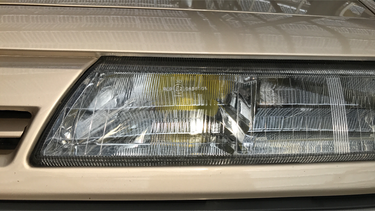

Gele lampen wil ik dus ook graag en zit ik ook al een tijdje op te broeden. Als je naar oude Franse XM's kijkt en de eerste foto's van XM's, dan valt mij op dat de verstraler (groot licht) wanneer de lampen niet branden, duidelijk geler zijn dan het dimlicht. Dat vind ik dus heel mooi!
Het komt doordat serie 1 een andere koplamp had met binnenin de lampunit nog een extra glaasje voor het dimlicht. Gisteren op CitroMobile heb ik de prachtige XM uit 1989 van Martin Lind dus even goed bestudeerd. Dit was zijn lamp. Beide hebben gele kapjes.
Maar als je in de serie 2 koplampen -waarbij geen tussenglaasje meer voor het dimlicht zit-  gele kapjes plaatst, dan krijg je dit.
Dat is naar mijn persoonlijk smaak iets te geel.
Dus daarom heb ik dit bedacht en gisteren op CitroMobile aangeschaft. Gele kapjes op het groot-licht en gele H1 in het dimlicht.
Al ze erin zitten maak ik weer ff een foto ;-)

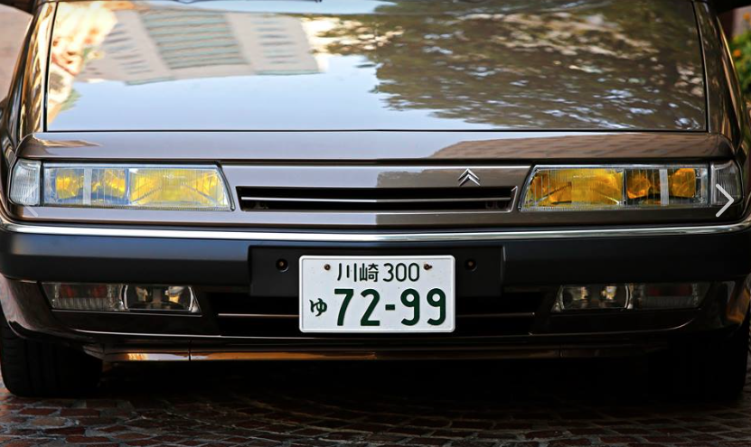

Die Japanse koplamp ziet er anders uit vwb het dimlicht dan de Europese volgens mij. In mijn berline topic staat ook een foto van hoe het bij mijn type 2 was/is.... Stadslicht mag niet geel trouwens, is wel mooier maar ook apk afkeur....

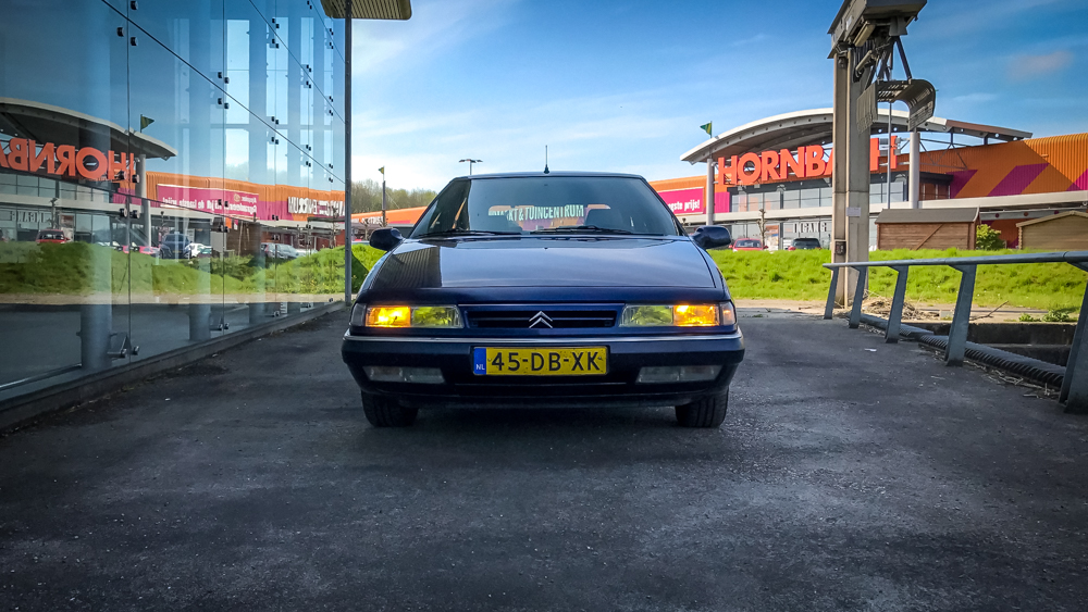

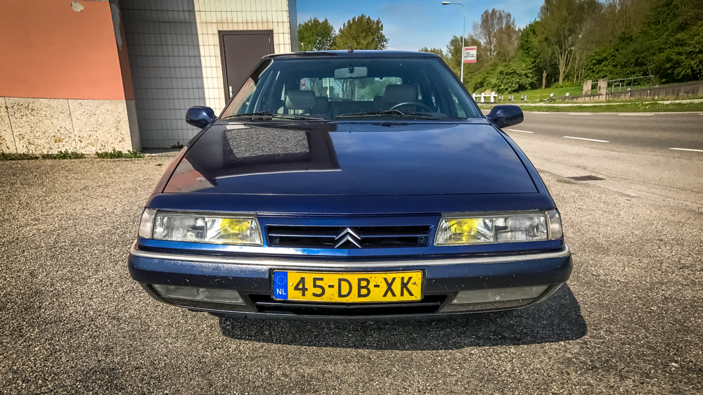

En ze zitten er in en omdat ik toch de gril er af moest halen heb ik die ook direct ff gespoten. Een heeerlijk middagje gehad dus

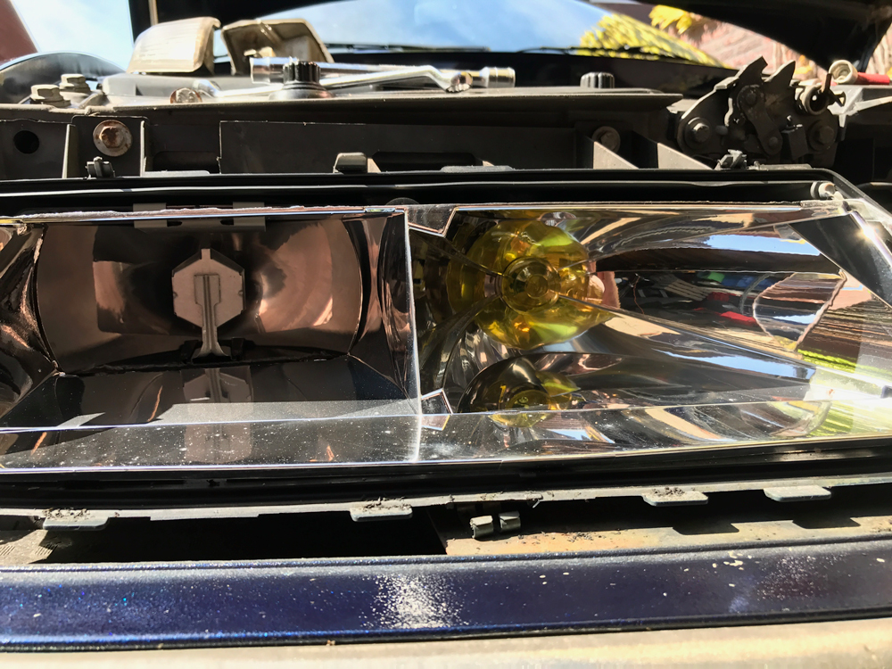

De foto's: bij het serie 2 dimlicht was een geel kapje ook niet mogelijk geweest ontdekte ik.
Met de lampen uit heeft het precies het gewenste effect.

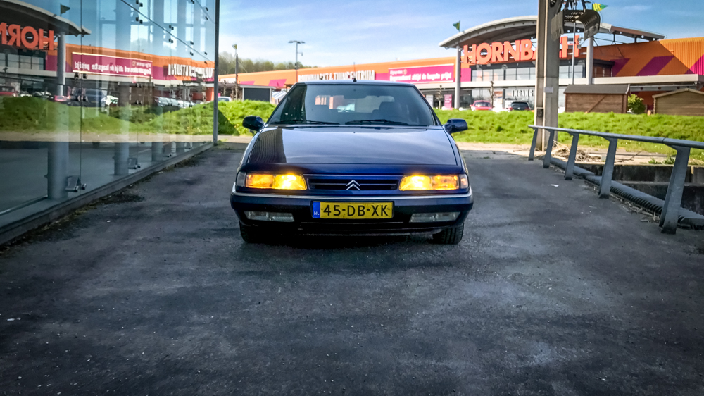

Dimlicht aan:
Dimlicht en groot licht aan:

Lekker bezig hoor! Ziet er weer keurig uit zoals altijd.
Maar een geel kapje is bij een type 2 koplamp dimlicht wel degelijk mogelijk. Het is alleen meer werk dan het grootlicht. Kort beschreven: koplampunit demonteren, clips verwijderen, glas verwijderen, reflector losklikken, kabeltjes losmaken van reflectoren. Dan kan je voorzichtig het kapje van het dimlicht eruit schuiven, en het gele kapje plaatsen. Vervolgens kan het kapje van het dimlicht er weer overheen geschoven worden. Marco heeft er een mooi artikel over geschreven in een oudere Ambiance.
RE: Geel licht
Ah oké. Ik meen met te herinneren dat Gerrie dat ook had inderdaad. Maar goed, dit is eigenlijk precies zoals ik het graag wil...

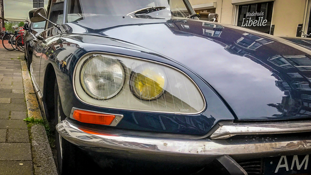

Ik kwam vanmiddag nog een fraaie DS tegen met dezelfde klassieke gele 'setup' als mijn XM
