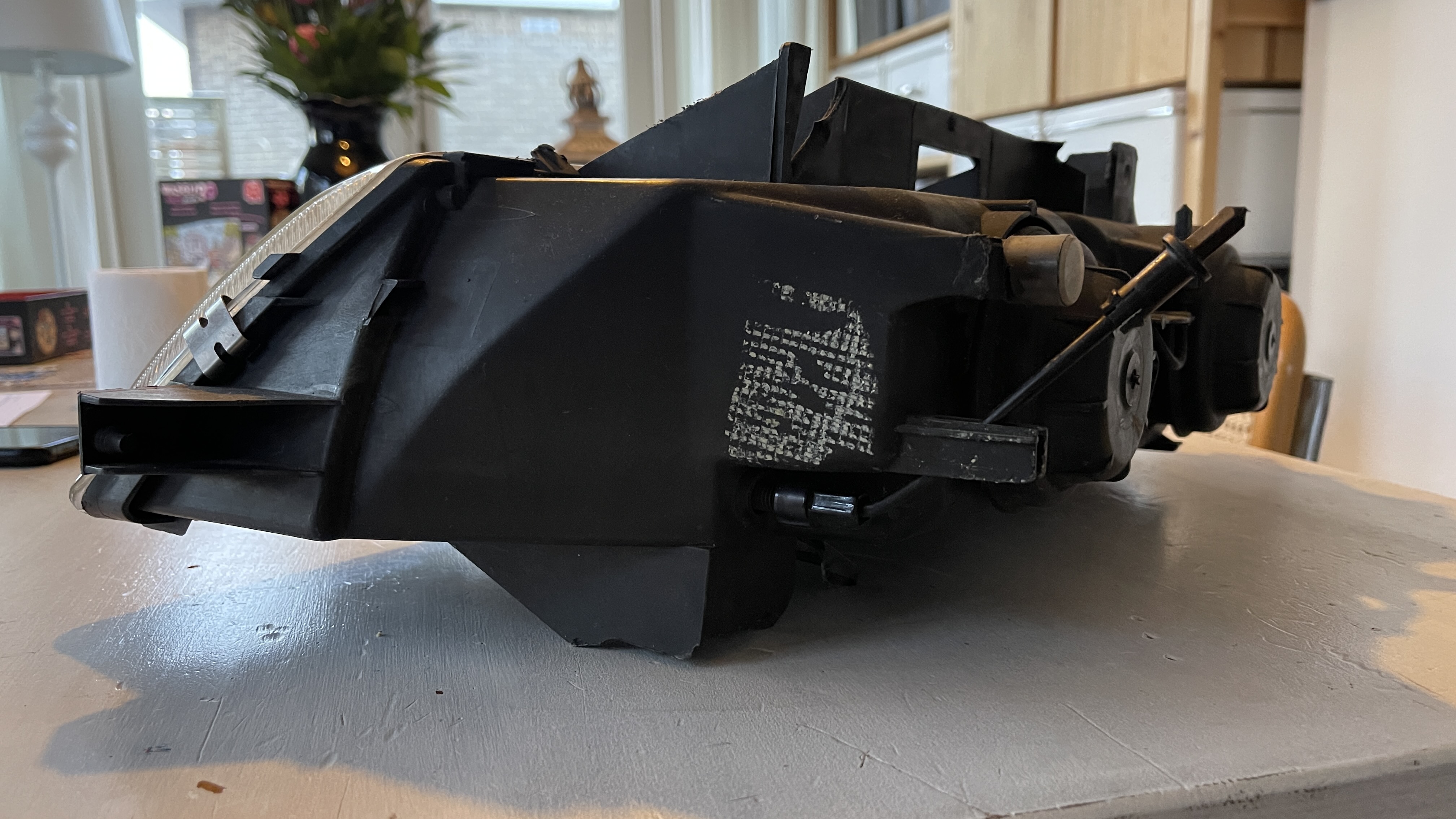

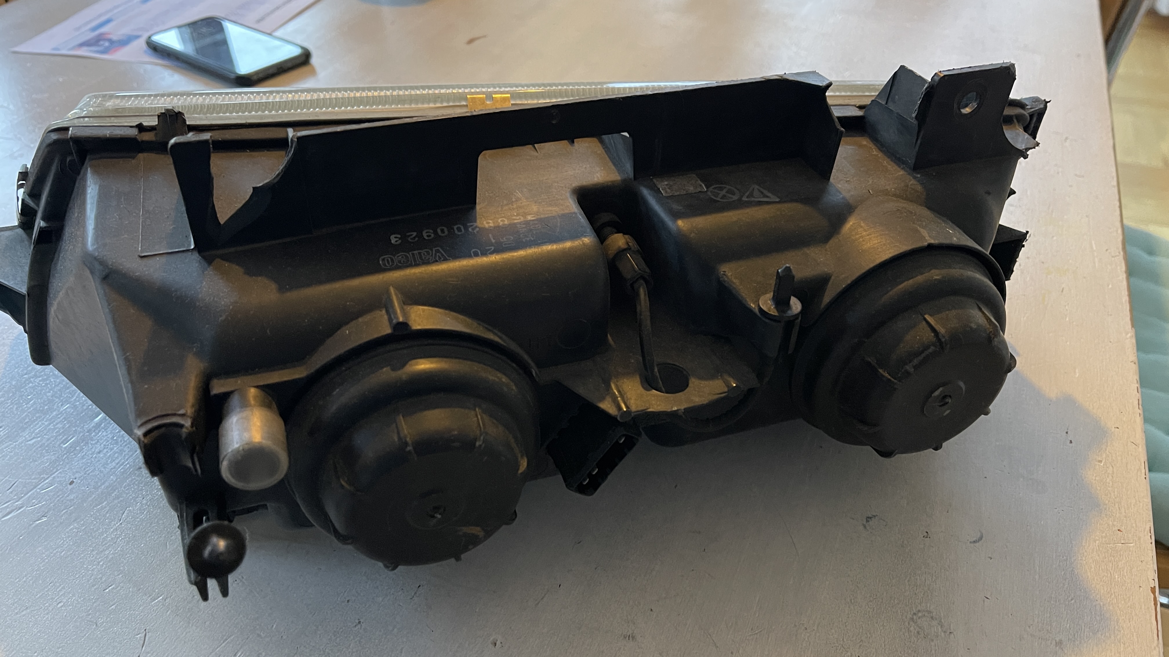

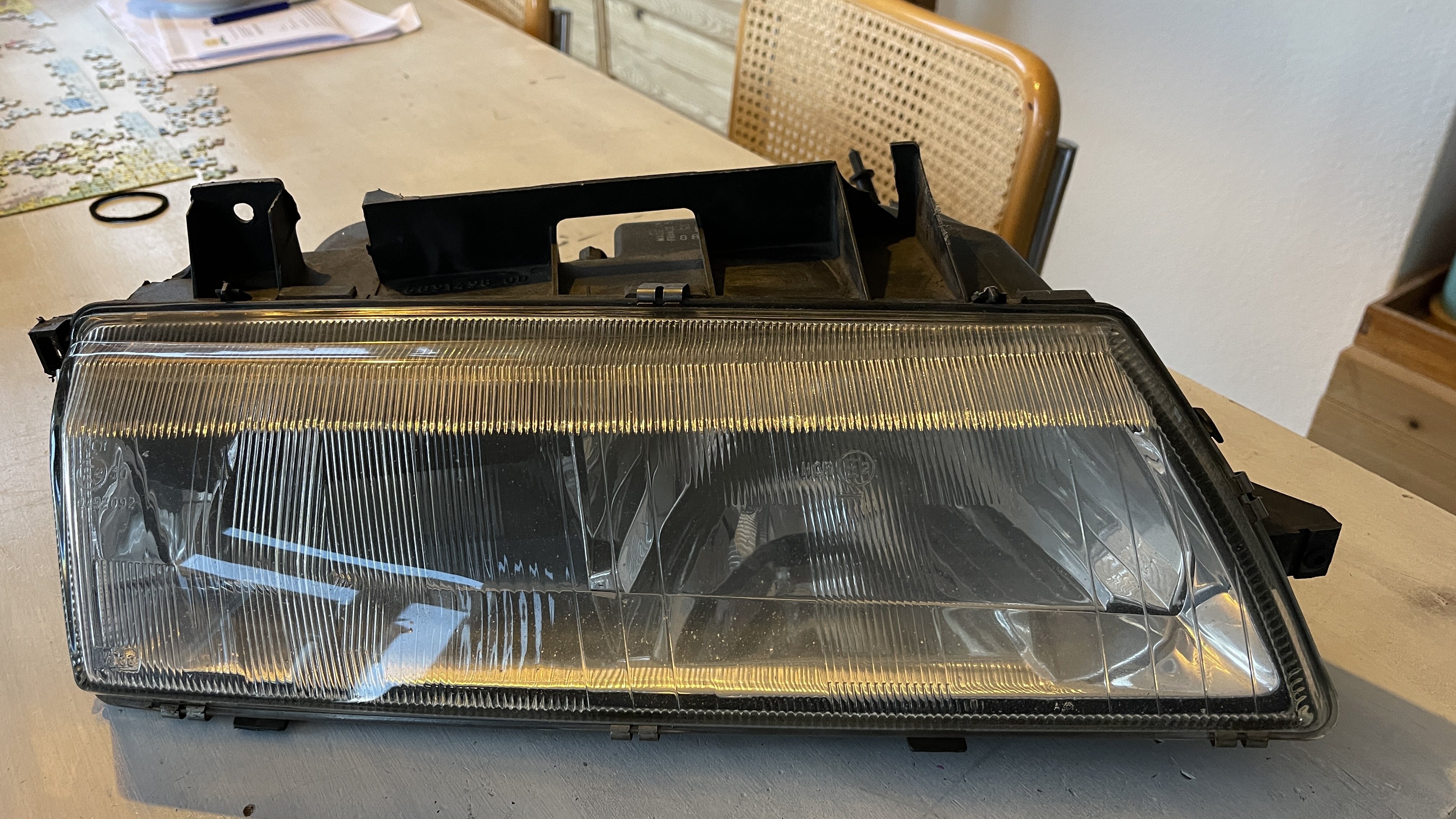

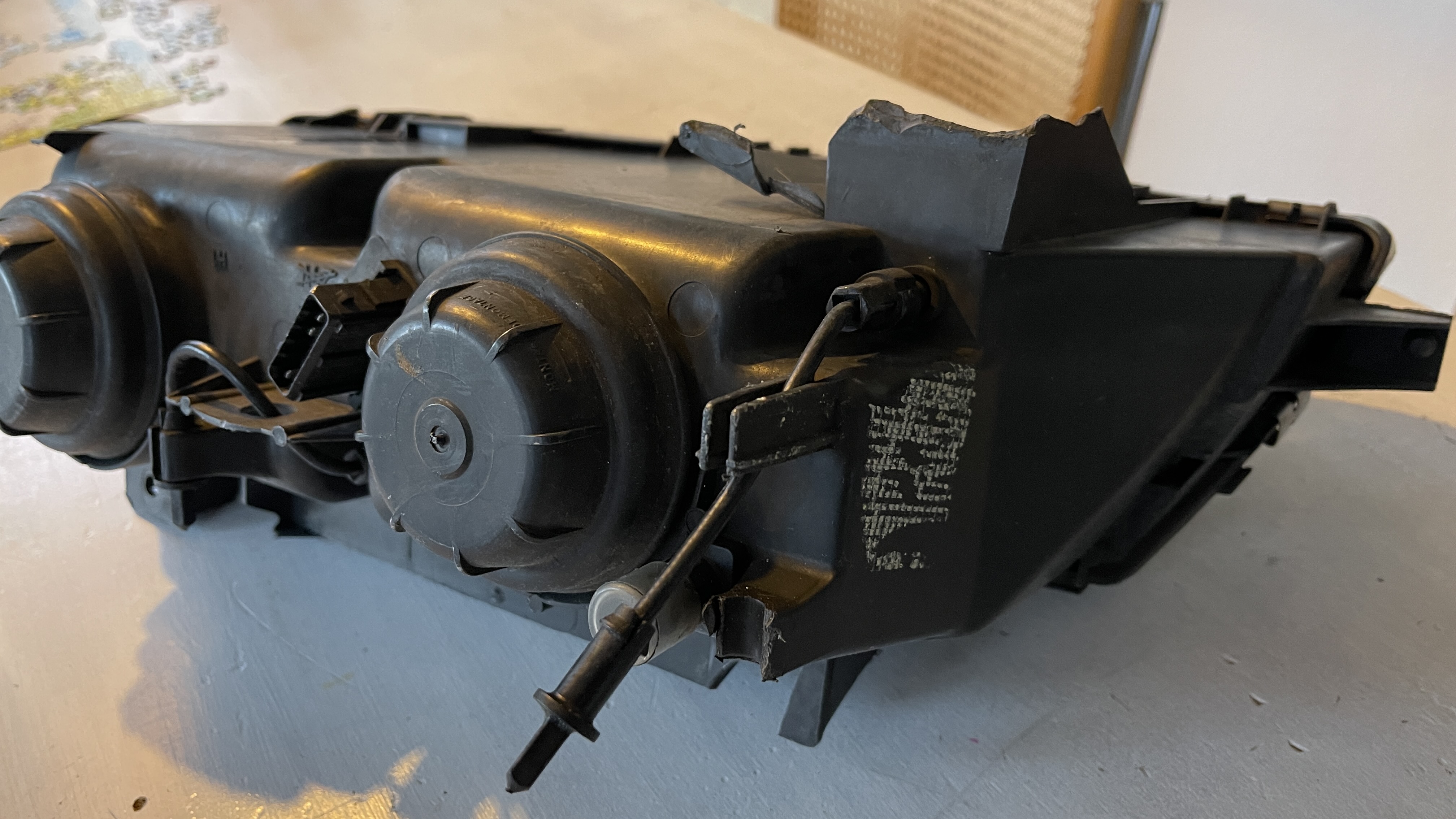

Heb een aantal weken terug de gele H4 lens kapjes gehaald te hebben en rond te rijden met een set koplamp units in de kofferbak dacht ik vandaag te gaan beginnen met het inbouwen van de gele lensen voor de gele verlichting. Leek me een prima klusje op deze natte nieuwsjaardag wat prima aan de eettafel gedaan kan worden.
Alleen zag ik net dat 1 van de units beschadigd is. Voor ik aan het hele inbouw circus ga beginnen de vraag of deze beschadegingne issues gaat opleveren v.w.b. werking en inbouwen weer. Heb zelf nog niet eerder dergelijke unit uitgebouwd en/of weer ingebouwd. Allicht dat iemand er al wel ervaring mee heeft.
RE: Geel licht
Ik denk dat die lamp een keer een tik heeft gehad. De kans is aanwezig dat de hele unit zo niet helemaal goed is te monteren.
Dan kun je beter je huidige gebruiken.

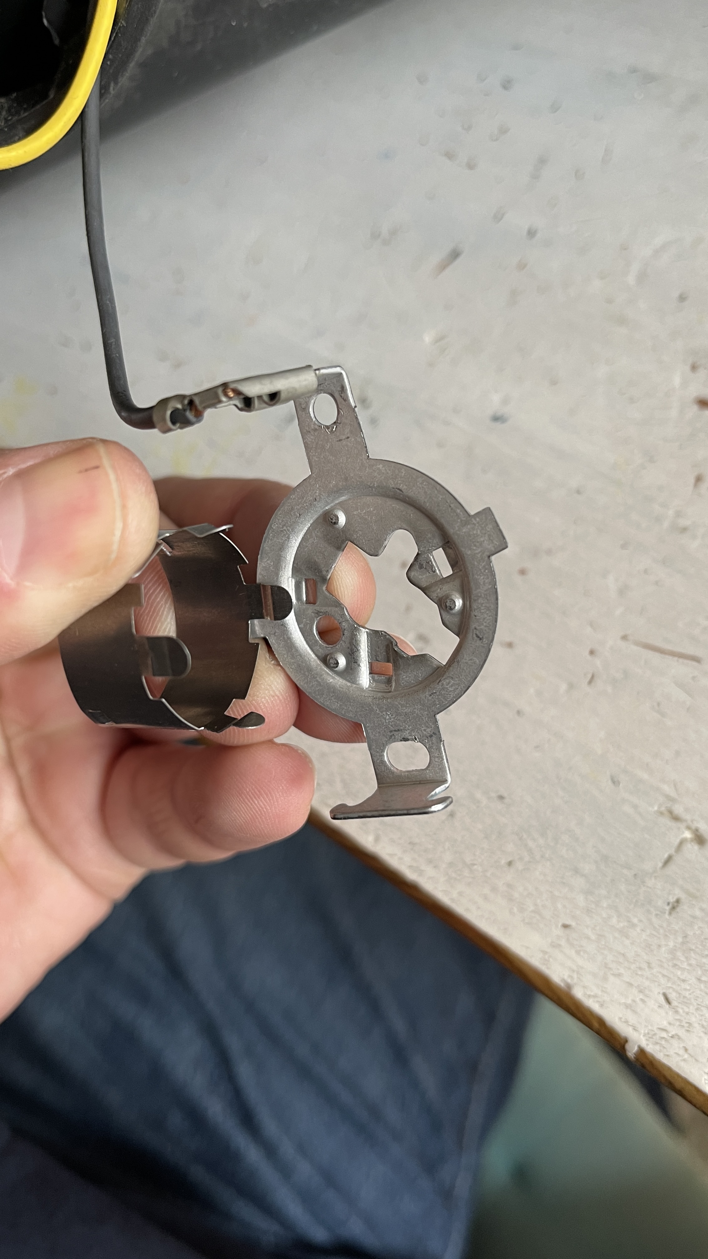

Denk ga de gele lenzen inbouwen nu ik goede koplamp units heb. Beschrijvingen genoeg allen het punt waar je de pootjes door de gaatjes moet steken lukt niet: te breed! Nu dacht ik wat te kunnen weg halen met een tang maar geen succes. Iemand een tip hier voor? Je zou haast zeggen bij knippen... Of waar ik ook aan zat te denken is de pinnen afknippen en het op de houder solderen.
RE: Geel licht
Zelf heb ik met de dremel 4 gleufjes in de fitting geslepen om de pootjes doorheen te steken en dan uit te vouwen.
Dacht dat een ander ze helemaal buitenom heeft gevouwen. Maar dan zit 't maar net aan, dus vandaar dat ik dat niet deed.
Solderen had ik nog niet verzonnen. Als 't wil hechten is dat ook geen gek idee.
RE: Geel licht
De dremel optie is ook een goede inderdaad...
RE: Geel licht
Bij mijn (S2) lampen zit het gele bolletje gewoon geklemd tussen de metalen afscherming voor de lamp en de fitting zelf. Zit klem zat en werkt prima. Kwestie van glas er even afpakken en via de voorzijde het gele hulsje er tussen zetten.
RE: Geel licht
Ja ik heb dit ook eens gedaan maar ook gewoon ergens in geklemd. Maar mogelijk was dat een ander geel bolletje want die van jou oogt een stuk groter.
