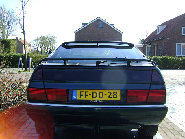

Zo, vorig jaar een daksppoiler gekocht voor De V6 in Vert Vega..
Dus… deze is erop geplakt:
Mooi hoor z’n ‘çlean’ achterkant…
Nu moet ik bekennen, dat dit toch vraagt om 17inch Lm…. [whistle]
