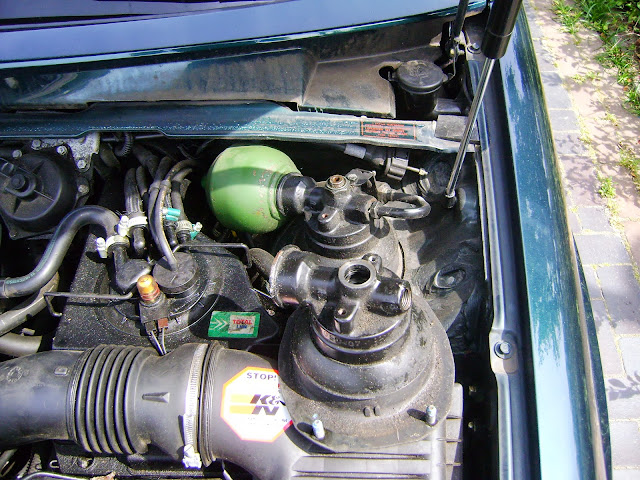

Zo, het project veerschotels komt wel goed!
Nu eerst een andere project wat  irritatie gaf.....

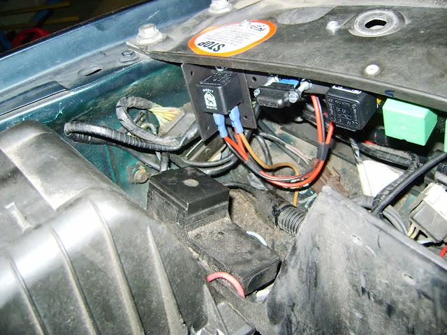

Vorige week wat voorbereiden gedaan voor een omleiding van het contactslotdraad naar de bendix van de startmotor.

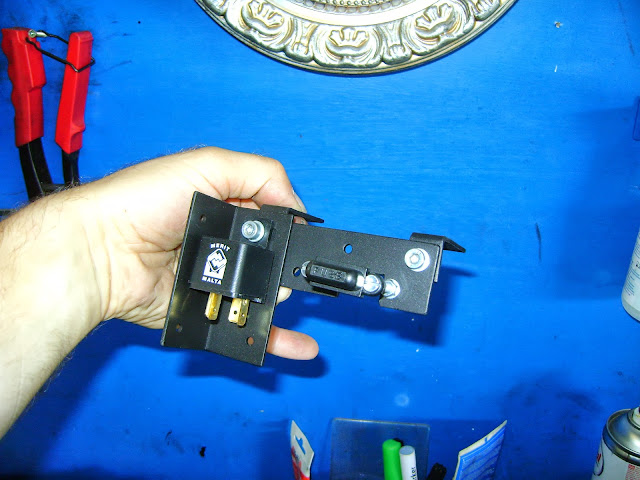

Ik begon met het maken van een opstelling voor de relais en zekeringhouder:
Deze gemonteerd in de motorruimte van de Xm:
En tja mijn kennende uit elkaar gehaald om de scherpe randen weg te halen en een kleurtje te geven.. Het oog wilt ook wat!
Daarna kon de omleiding beginnen (lijk wel een operatie als ik het zo lees)... De plaats van de startmotor is indd voorin bij  de uitlaatspruitstuk van het motorblok.. Wat een slechte plaats voor zoiets....

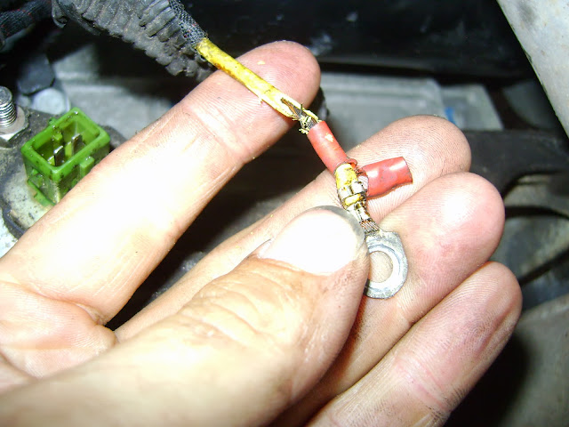

Affijn hitteschild erafhalen om te kabels te bekijken die naar de bendix gaat van de startmotor.
Na een hoop gevonk (een les voor later, méteen de stroom erafhalen), kwam ik erachter dat de omhulsel van de olieniveausensor (?) kabel weg was..
Meteen dit in orde gemaakt:
Hoppa krimpkous en isolatietape maken het weer netjes...
Daarna de kabel naar de bendix toe losgemaakt, en gezien de staat snap ik wel dat ze onder hete omstandigheden niet meer wilt starten! De hele ommantel van de kabel verpulverde in mijn handen:
Daar zit de kabel van contactslot naar de bendix toe..
Daarna  via de kleur van de kabels bepaalt hoe alles gaat lopen via de relais:
#Zwart (voeding via het contactslot) gaat naar contactpunt nrtje 85 (2)
#Bruin gaat via contactpunt nrtje 86 ( 1) naar de massa (min) toe van de accu
#Rood gaat via de accu/zekeringhouder (10amp) naar contactpunt nrtje 87 (5)
Rood gaat via de contactpunt nrtje 30 (3) naar de bendix toe van de startmotor

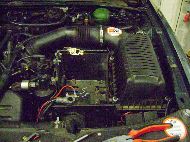

ik heb de kabelboom via de ophangpunt van de motor onderlangs aangelegd. Dit leek mij de beste plek dan bovenlangs (de orginele weg van de kabelboom). De beweging van de motorblok is bij de motorsteun minimaal, aangezien dit de schanierpunt is.
De kabelboom kan vrij bewegen doordat ze via een kabelgoot lopen. Zo hangt het niet direct in beeld en is het redelijk afgeschermt.
De Foto's van de kabelboom:
De keuze van de nieuwe accuklemmen, is een vergissing. De kabels liggen niet goed afgeschermt. Morgen komen de nieuwe binnen en zet ik ze erop.
En zo als alles opgebouwd is:
De kabels zitten mooi uit het zicht dus redelijk beschermt.
Ben redelijk tevreden over het resultaat, hoewel ik de relaishouder niet echt netjes vind hangen..
Maar wel redelijk uit het zicht:

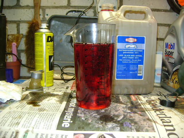

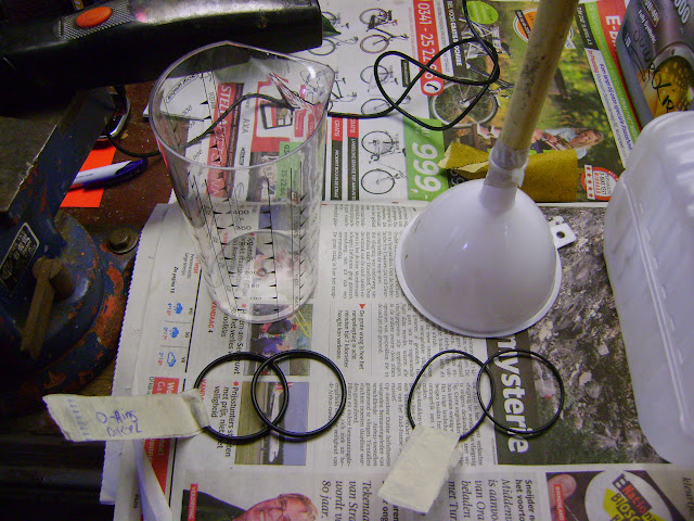

Maar goed, even serieus werk aan de V6, want ze lekt bakolie. Dat is iets wat ik niet prettig vind!~
Van de week nog nieuwe o-ringen kunnen kopen voor het filter en de deksel van de automaatbak;
Daarna begonnen met het aftappen van het olie:
L: schone filter R:de vuile filter
Tot me vreugde zat op het magneet geen metaalresten. Dus de bak is inwendig nog in orde?:
Alleen de olie wat er uitkwam was behoorlijk bruin:
En de verse olie:
Totaal kwam er 2,85L olie eruit en moest ik totaal 0,5l erbij doen om de bakolie op peil te krijgen..
Das verdomd veel verloren..
Via de ontluchtingskanaal bijgevult.
Omdat de olie koud is, bij 0,4 Gr gemeten. De bakolie is nu op de helft van het niv gevuld.
En hoe rijdt het: Eigenlijk merk ik niet veel verschil. Hoewel het lijkt dat ze minder schokt tijdens schakelen, of kiezen van de schakelstand…..
Wordt vervolgt!
