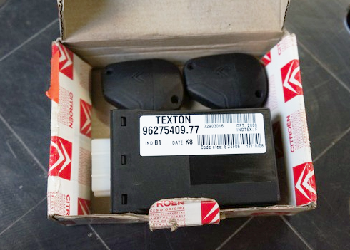

Van onze oude TCT hebben we nog 2 perfecte originele klapsleutels, echt als nieuw. Deze wil ik graag werkend krijgen met mam's V6. De plips in die sleutels werden niet gebruikt, in plaats daarvan werden texalarm afstandsbedieningen gebruikt. De enige kastjes die erbij zaten waren volgens mij 2 texton kastjes, een met een witte stekker, en de andere met een bruine en een zwarte. Ik heb nu volgens mij geen module die kan werken met de klapsleutels. Wat heb ik precies nodig om dit werkend te krijgen? Ik begreep dat de klapsleutels ingeleerd konden worden met een lexia. Kan dit?
Re: Klapsleutels werkend krijgen met XM
Inleren kan niet, sleutel (de print die erin zit) moet overeenkomen met de print van de ontvanger in de auto.
Dus opschroeven en nummers vergelijken of de print overzetten in een andere houder.
Je hebt 3 dingen bij de rf cv van de Xm. De sleutel, de rf module (waarschijnlijk die textron met witte stekker) en de kiekert. De sleutel met het textron kastje doen het rf stuk. De kiekert krijgt van de textron een signaal om de deuren open of dicht te doen. De kiekert stuurt vervolgens de deursloten aan. Op het textron kastje staat een nummer, dat nummer staat ook op de print in de sleutel zoals Marc al aangeeft....inleren is er niet bij.
Ooh, maar dat kastje heb ik wel.. Wss is de boel afgekoppeld en volledig via het alarm gegaan! Dank jongens, dat wordt maar meten en proberen.. Mooi dat het kan iig!

Ik heb nu een setje van XsaraCoupe binnen inclusief texton-kastje. Iemand enig idee of deze Texton onder het dashboardkastje zit of achter de schopplaat?
RE: Klapsleutels werkend krijgen met XM
Onder dashboardkastje. je kunt er het beste bij via de schopplaat.
Er zelfs een beetje tussen in. Zoals Grootj zegt, via onderen. Hij zit zo ongeveer rechts naast het slot van je dashboardkastje.

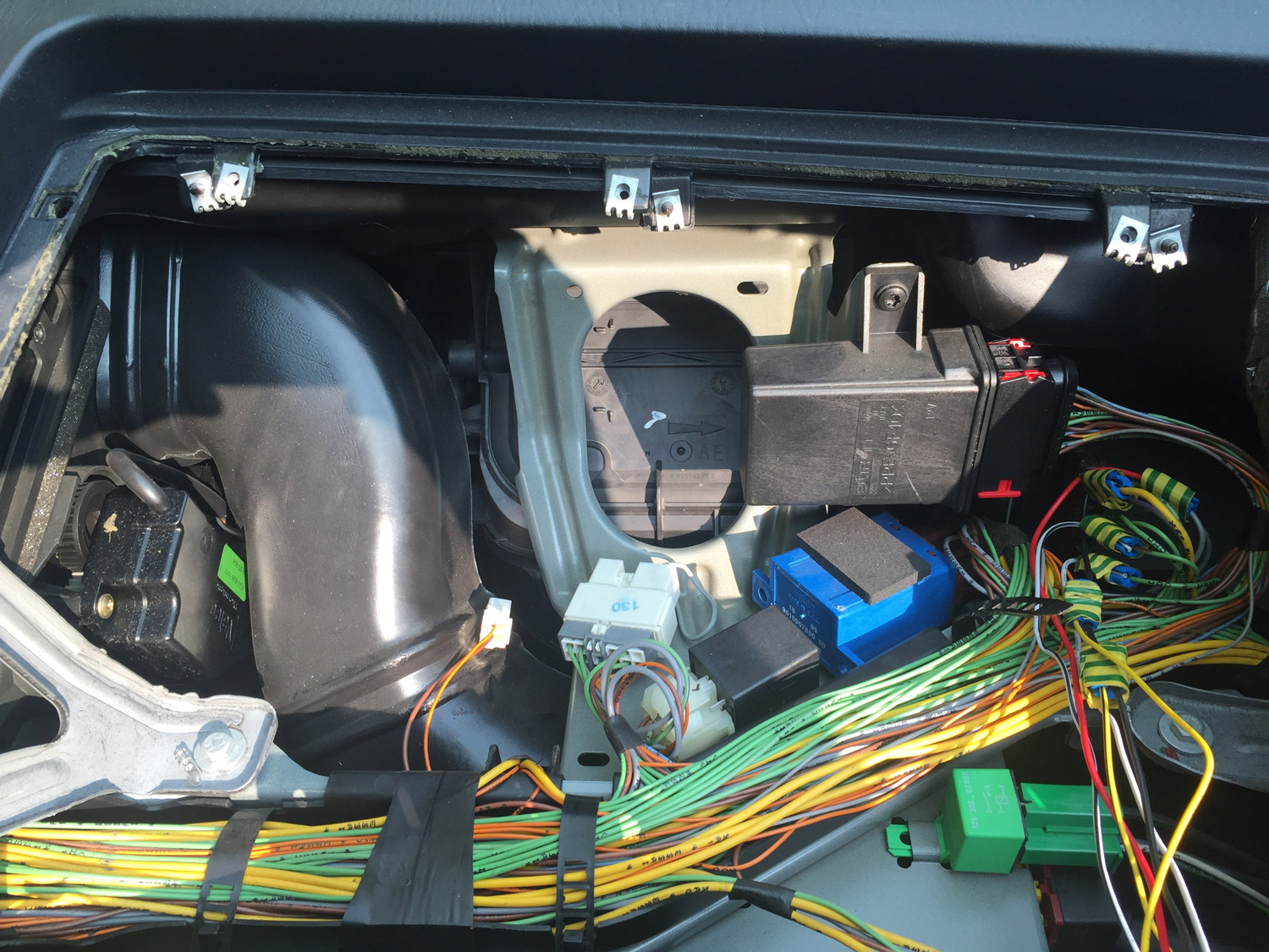

Potverdorie, het lijkt erop dat ik helemaal geen Texton heb maar een afstandbediening met infrarood. Is dat uberhaupt werkend te krijgen of moet je dan een halve rakketgeleerde te zijn?  Dit zit er onder mijn dashboard.
Voor mijn gevoel moet ik, als ik het Texton kastje aan de draden van het Spy-kastje hang, een werkend geheel krijgen. Heb alleen geen idee wat aan welke pin moet. Heeft iemand van jullie een idee? Foto wellicht?
Hm, dat is een lastige. Ik meende dat type 2 altijd zo'n stekker aan boord heeft, zeker als jouw auto een Exclusive is. Zit die stekker niet ergens onder verstopt? Ik kan zo even een kijkje nemen bij mijn oude 1995 XM die een VSX kabelboom heeft.
Je moet er vanonderen bij, je kunt de stekker niet van boven zien.
oeps, jij hebt nog geen airbag, bij mij zit de box onder de airbag...
Ja, ik heb een hele vroege serie 2 uit mei 1995. Zonder 2e airbag en met infrarood afstandbediening. Het is een Exclusive uit België en zit daarom misschien wat anders in elkaar dan een doorsnee Nederlandse XM.
