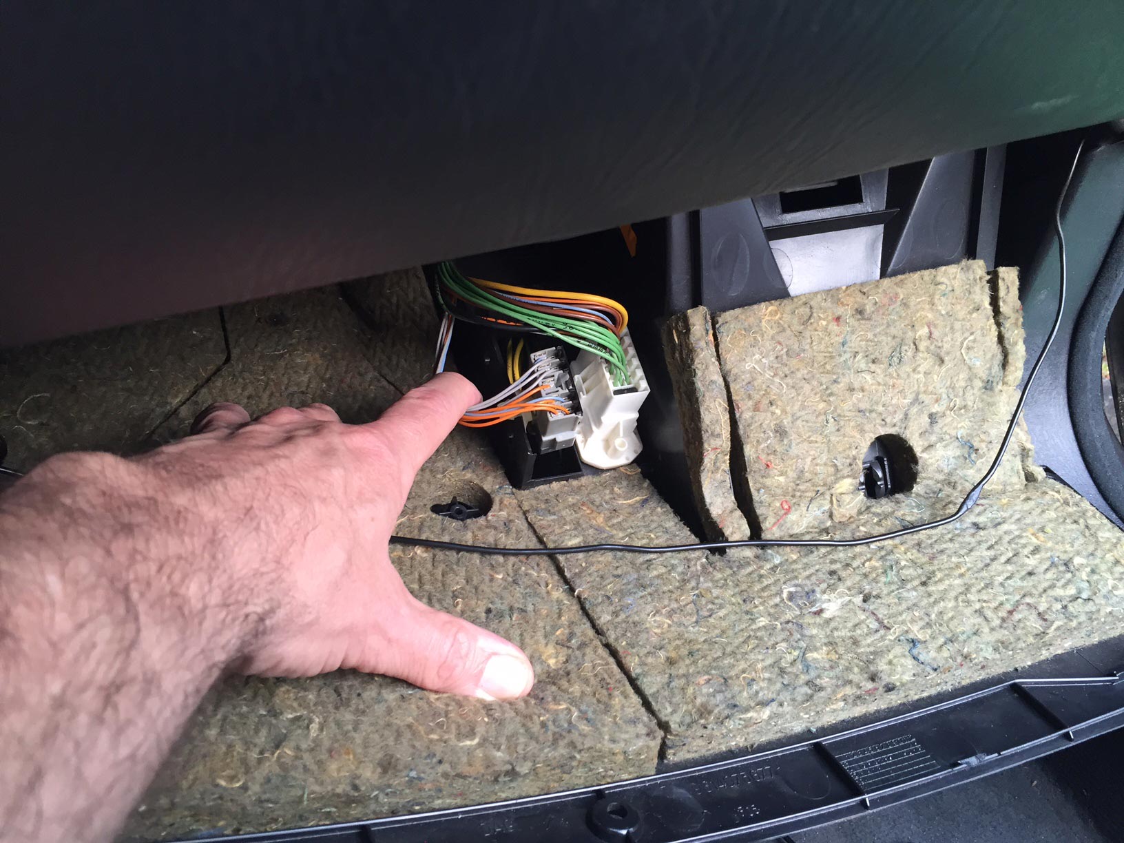

Ik kon de schopplaat niet helemaal open krijgen maar wel ver genoeg om te zien dat er geen Texton tussen zat. Mogelijk hangt er wel een losse stekker dat heb ik niet kunnen zien of op gelet.  Is dit mijn infrarood oog ?
RE: Klapsleutels werkend krijgen met XM
Yep....

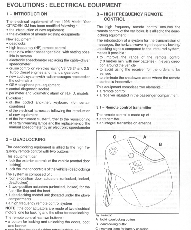

Dat is apart. Ik heb net een introductie van 1995 van Citroën over de XM door zitten lezen en daar werd juist de nieuwe ontgrendelingsmanier genoemd. En in mijn oude SX zat het ook..
Dit was wel met ingang van MODELjaar 1995. Ik weet niet of dat veel verschil heeft qua maanden.

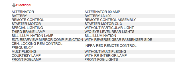

Als je op Service Citroen kijkt, wat geeft deze dan voor methode aan? IR of RF? Staat volgens mij bij de voertuiggegevens op chassisnummer...

ik gebruik tegenwoordig mijn telefoon in de selfiemodus om 'om het hoekje' heen te kijken. Hij zit echt op een k***te plaats dat kastje. De stekker ook dus.

Een sleutel met IR moet echt een groot oog hebben boven de sleutelbaard, voor de knoppen.
Dat kleine lampje was slechts een bevestiging dat het signaal werd verstuurd en ging wel degelijk op RF... Zie ook het plaatje hierboven punt C:

Ja die heb ik ook. Inmiddels ook even ingelogd bij Service Citroen en inderdaad 'Infra Red Remote Control'

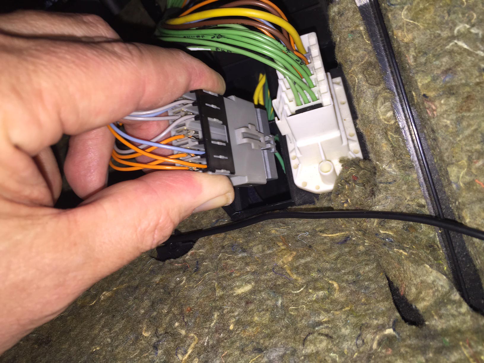

Ik heb nu de schopplaat open en er zit niet veel achter behalve 2 vreemde stekkers. de linker heeft min of meer dezelfde indeling als achterop de Texton en zou het dus kunnen zijn maar dan moet ik 'm eerst los zien te krijgen. Dat gaat moeilijker dan ik dacht dus wil ik eerst even hier informeren of jullie weten waar deze stekkers voor dienen. Iemand?  Kijk als ze van de blower zijn of iets dergelijks dan hoef ik ze niet los te halen ;-)
Volgens mij niet deze stekkers. Ik dacht ze bij mij ook wel eens gezien te hebben en mijn Texton is zeker weten aangesloten (dus niet op deze).
Xsara Coupe
afbeelding van Xsara Coupe
Die zijn het inderdaad niet! Je zult omhoog moeten kijken, tegen de ventilatiebuizen.. dit zijn puur doorverbindingen..
