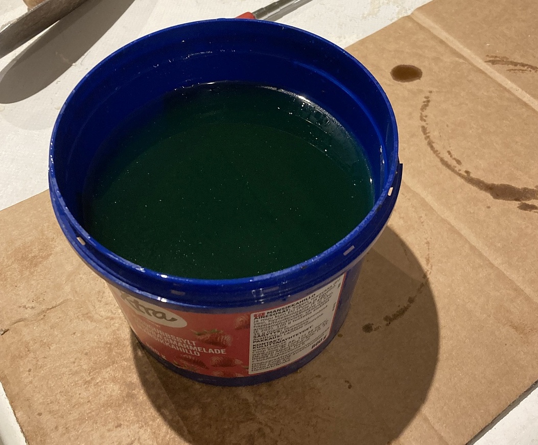

Koelvloeistof
Deze is schoon (groen).

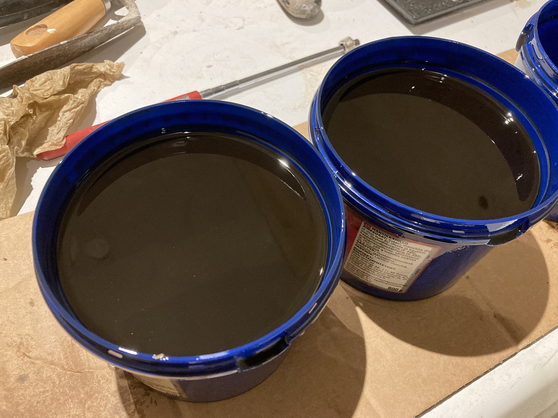

Olie
Olie bij warme motor afgetapt. Er zit totaal geen water in de olie. Zuivere olie, helemaal geen sludge te zien.

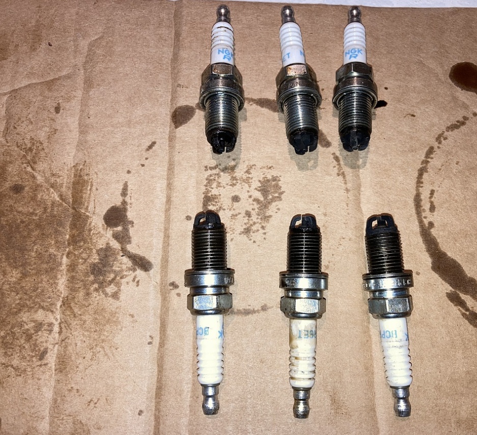

Bougies
Droog (geen olie), zwarte aanslag dus niet schoon.

Die bougies zijn inderdaad wel erg zwart. Nou loopt zo'n zpj4 koud erg rijk. Rij je veel korte stukjes? Of heb je ze eruit gedraaid nadat je motor eventjes (maar niet heel lang) had gelopen? Zo niet: werkt je lambdasonde wel?

Bougies moeten in ieder geval wel schoon gemaakt worden voordat ie weer normaal gaat lopen. Ook zou ik de verdeelkap nakijken, tenzij je dat al hebt gedaan. Maar elke ZPJ die lang stil heeft gestaan die ik tegenkom, heeft wegens vocht in de verdeelkap problemen.
De rest van m'n verhaal laat ik staan voor het geval het allemaal toch niet zo snel opgelost wordt.
Dat alle zes de bougies even zwart zijn laat zien dat 'het probleem' bij alle 6 de cillinders hetzelfde is. Dus olie-lekkage zou ik uit m'n hoofd zetten.
Dan blijft over, loopt te rijk of verbrand slecht.
- Dat kan dan in de ontsteking zitten: verdeelkap/rotor, kabels, bobine, ontstekingsmodule (toevallig eentje van hella/M&D of de rebrand van M&D?)
- InlaatLuchtTemperatuur sensor geeft om en nabij de correcte temperatuur? Map Sensor niet defect / juiste waarde?
Aan de hand daarvan bepaald de ECU hoeveel brandstof zou moeten worden ingespoten. Gasklep-positiesensor heeft ook nog een marginale invloed als deze niet correct geplaast is.
- En anders een gare lambda-sensor. Hoewel bij de ZPJ4 elke bank z'n eigen sensor heeft. Ik weet niet of het mengsel dan ook per bank geregeld wordt. Wat ik wel denk, aangezien Fenix 4 ook per cillinder inspuit en ontsteekt in tegenstelling tot de andere V6en.
Dus dan zou je 2 gare sensoren moeten hebben om een gelijke slechte verbranding te krijgen.
Je zou als test eens de stekkers van de lambda-sensoren los kunnen gooien. Volgens mij moet de motor dan in 'noodloop' gaan en gaat het bandstofmanagement gewoon een tabel met inspuitwaardes aanhouden waar de motor relatief goed op loopt. Ipv dat het corrigeert aan de hand van foutieve lambda-waardes.
Loopt de motor goed en blijven je bougies wel schoon, dan zijn de sensoren waarschijnlijk aan vervanging toe.
Loopt de motor nog steeds ruk, dan zou ik me gaan focussen op de ontsteking.
Ongewenst te rijk lopen kan ook nog door lekkende injectoren verooorzaakt worden, trouwens. Maar dan zal je met warme motor startproblemen moeten hebben.
RE: Koppakking lek ZPJ4?
Het zou me niet verbazen als dit bij iedere ZPJ4 gebeurt die alleen maar stationair draait. Dat ding loopt koud zo rijk dat het de enige auto is in onze loods die we door alleen het verplaatsen binnen de loods al regelmatig moeten tanken. Het is daarin heel wat anders dan een twaalfklepper of ES9. Op een langere rit is het verbruik dan wel weer acceptabel.
Hoe dan ook: die bougies wil je op z'n minst inderdaad wel even schoonmaken. Ik zou er een setje nieuwe in zetten vlak voordat je met die XM gaat rijden, en dan eens kijken of ze met normaal gebruik nog steeds helemaal zwart worden.
