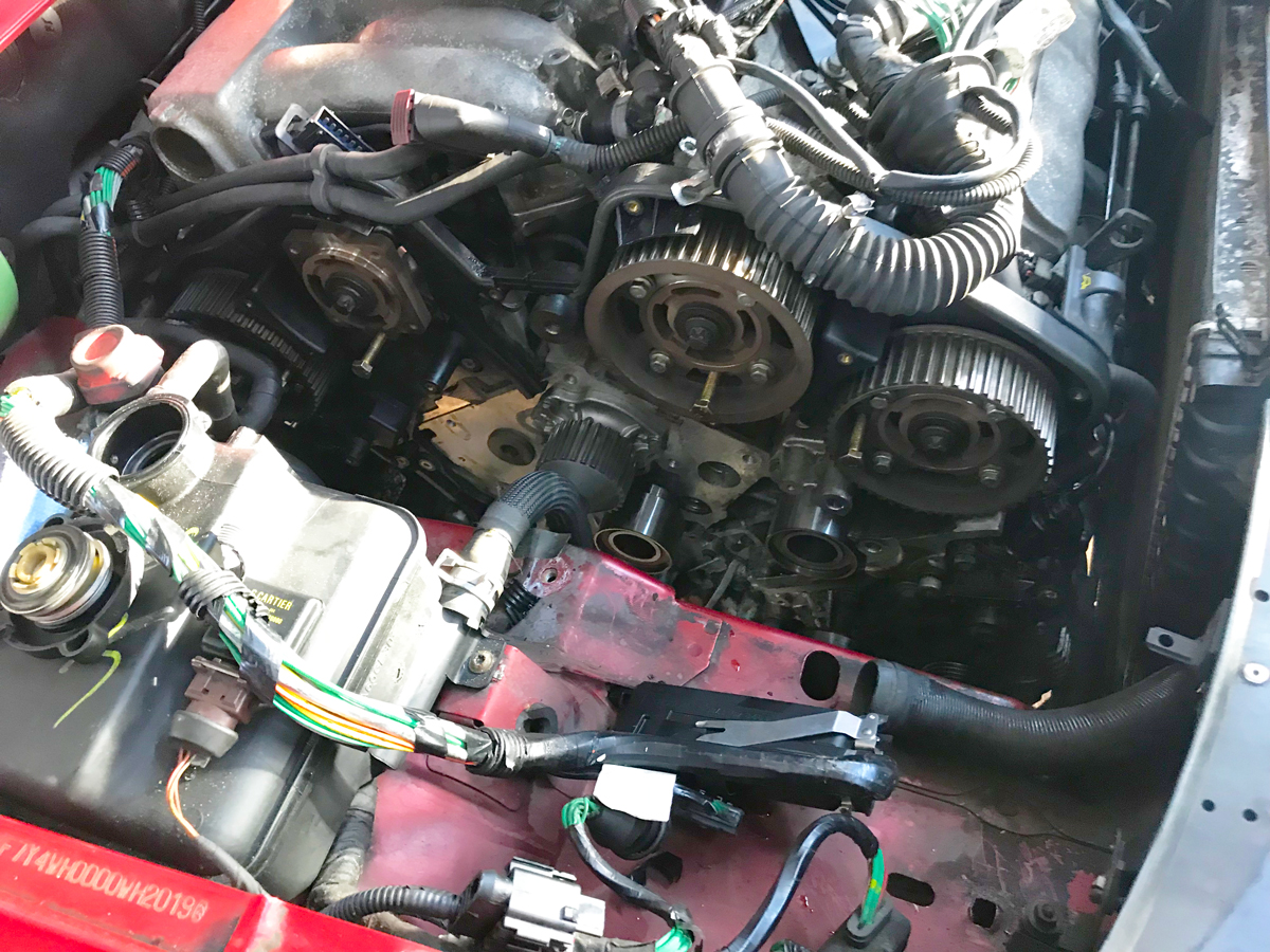

Ik was zojuist ff bij mijn specialist en ze zijn lekker bezig. De olielekkage kwam uit de achterste 2 kleppendeksels.
Nieuwe distributieset er op is ook een geruststellende gedachte. Fijn dat er nog monteurs zijn met kennis van dit soort auto's
Klopt, en bij deze km-stand helemaal. O-ringetjes zitten inmiddels ook in pomp.
Ik heb geen idee. Misschien om beter bij de kleppendeksels te kunnen?
Bij een C6 zal het ook wel een lekker klusje zijn
