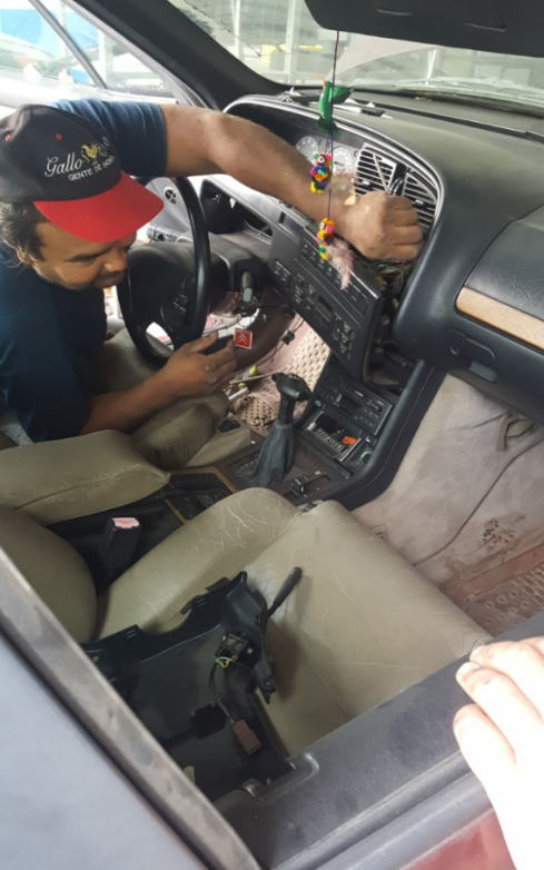

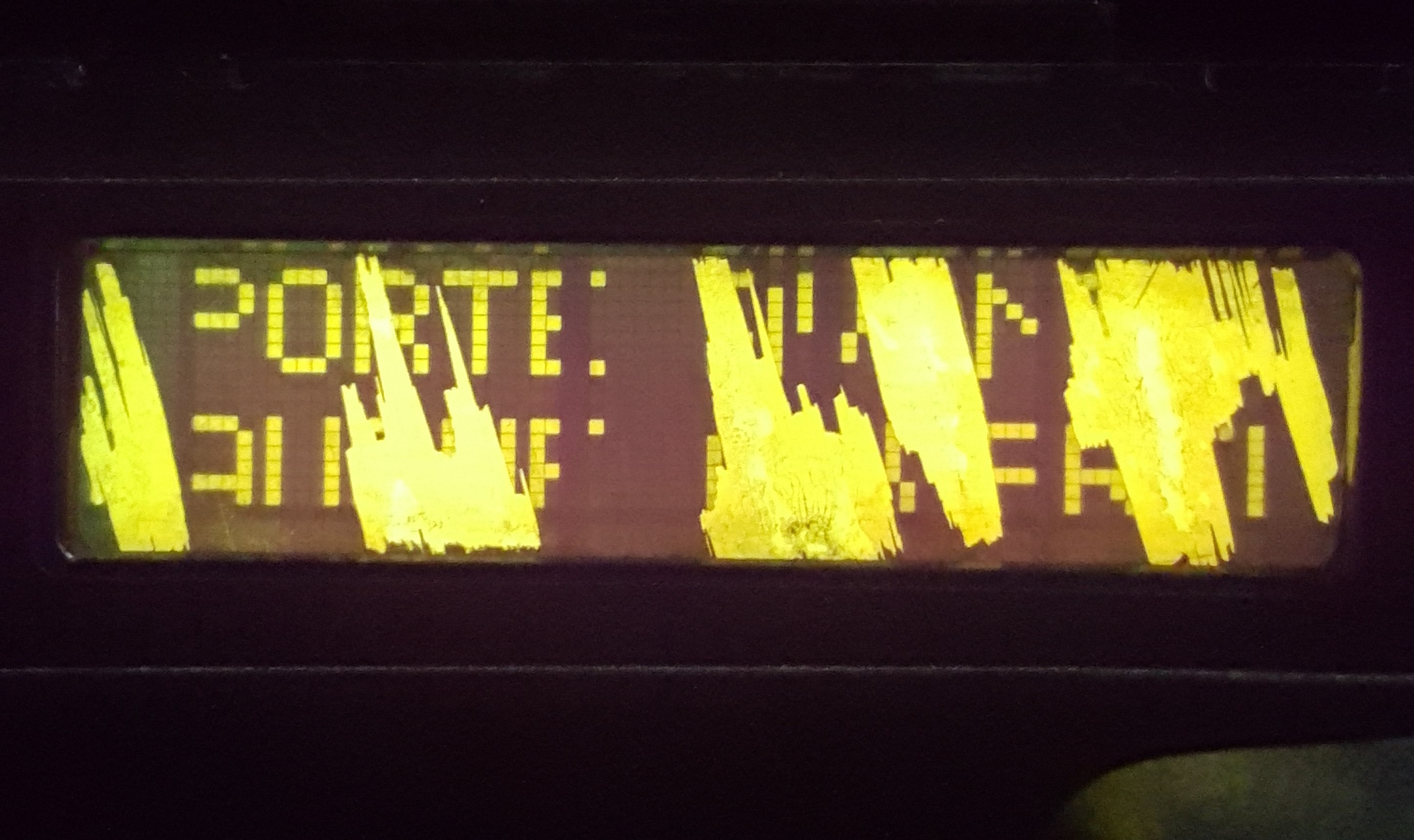

Hier ging een Mexicaan even iets achter het dashboard herstellen. Dat ging niet helemaal goed.
Ik weet niet precies meer wat hij aan het doen was. Het zou kunnen dat hij dat display wou repareren. Het lijkt er op dat hij er een laagje af heeft proberen te krabben. Ik herinner me wel dat ik toen de XM al min of meer had 'opgegeven' en dat ik niet meer van plan was er nog mee te gaan rijden.
Ik denk dat de display nu te beschadigd is om nog te repareren.
Wat dachten ze daar in het dashboard te vinden dan?
Lijkt erop of ie met zijn schroevedraaier flink heeft lopen raggen in dat display.
Dash-dingetjes kan je ook heel goed zelf doen. Hier op het forum staat precies beschreven hoe je alles losschroeft (zonder de boel te verstieren).

Ik heb een lekke radiateur en gisteren heb ik de auto naar een garage gebracht om die te laten repareren. Zoals je op de foto's kunt zien laat een Citroën altijd sporen na. :-) (er rijden hier ook nog veel 'kevers' rond, wat wel leuk om te zien is)
Ik had een vraag wat betreft de voorkant van de auto. Ik zag dat die er af kan geschroefd worden. Omdat er weinig plaats is om die radiateur er uit te halen vertelde ik de Mexicaanse garagist dat die voorkant er af kon. Heeft iemand een link naar een werkplaatshandboek of zo die ik naar hem kan doorsturen ?
Verder gaat er een cardanasstofhoes vervangen worden en de airco moet worden nagekeken. En waarschijnlijk heb ik een ander stuurhuis nodig maar dat zal ik binnenkort zien. Ik vroeg me ook af of een stuurhuisverwisseling veel werk is. Ik hoop dat de motor er niet voor uitgehaald hoeft te worden.
Eerst de grill demonteren, dan de koplampen daarna de mistlampen, bumper en dan kan de unit met de ventilators e.d. er uit.
Denk wel aan alle bekabeling en relais enzo die aan het 'front' vastzitten. Maar een beetje monteur moet dat wel kunnen.
Het kan inderdaad in één keer. Hier vind je de beschrijving:
https://xmclub.nl/sites/default/files/Xm%20Workshop%20Manual-Front%20verwijderen.pdf
Heel erg bedankt voor deze info, hier kunnen we wat mee.
Hoi allemaal, ik ben gisteren nog eens langs de garage geweest en ze waren aan mijn airco aan het werken. Ze vertelden me dat na een nachtje het gas ontsnapt na het vullen van het systeem. Heeft iemand hier een idee waaraan dat kan liggen?
In Nederland voegen ze dan wat contrast-vloeistof toe om te zien waar het lek zit. En dat kan overal in het systeem zitten.
Zou inderdaad vragen of ze contrast vloeistof willen toevoegen. Meestal (dat was bij mij) is het de condensor die lek is.
Bedankt, ik ga zo meteen naar de garage. Ik zal eens vragen of ze daar al van gehoord hebben, een contrastvloeistof.
Lijkt me toch dat ze dat in Midden-Amerika ook op een- of andere manier kunnen controleren?
Stikstof is geloof ik ook een optie maar vraag me niet hoe dat werkt. ;-)
Afvullen en dan met een snuffelaaar door de auto gaan
