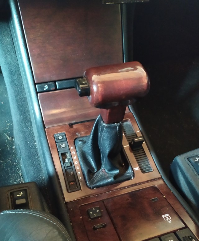

En, ja.....ik moet de stofzuiger er nog doorheen halen. Type 1 middenconsole (echt hout) gemonteerd omdat ik een dubbel-din systeem wilde. Ik heb met beits geprobeerd de kleur van het 'chinese hout' te benaderen, Indien je meer geduld hebt dan ik is wel een beter resultaat te verkrijgen. De pookknop bevalt mij prima. Hij ligt dus lekker in de hand en ik weet zeker dat deze nooit meer vervangen hoeft te worden. Indien je een beetje handig bent is het maken niet eens zo heel veel werk.
Pieter & Nefertiti

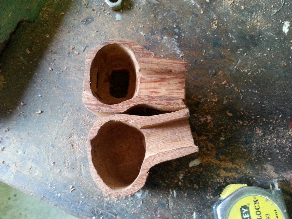

Het zou mij wel lukken maar niet op korte termijn. En daarbij heb ik wel een oude pookknop nodig om de maten van over te nemen. Mijn houten pookknop heb ik uit twee delen gemaakt zodat ik niets heb hoeven demonteren en de auto kon blijven gebruiken. Voor een geprinte versie zou ik vanuit het zelfde principe werken. Maar eerlijk gezegd vind ik (echt) hout vele malen mooier voor een limosine dan iets van kunsstof .

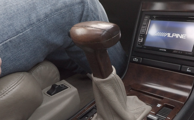

Mooi gemaakt hoor Pieter. Welke houtsoort heb je gebruikt?
In een XM Multimedia zit origineel ook een houten automaatpook. Dit is die van mij.
Ook hier zitten wel wat barsten in helaas

Ik heb reststukken van bankirai schuttingpalen (7 x 7 cm) gebruikt. Beetje bij beetje in de juiste vorm maken, dan verlijmen en schuren maar.

Netjes Pieter!
Ik denk dat de originele echt-houten Type1-delen geolied zijn. Wellicht dat we zo het origineel beter kunnen benaderen. Of mattere beits?
