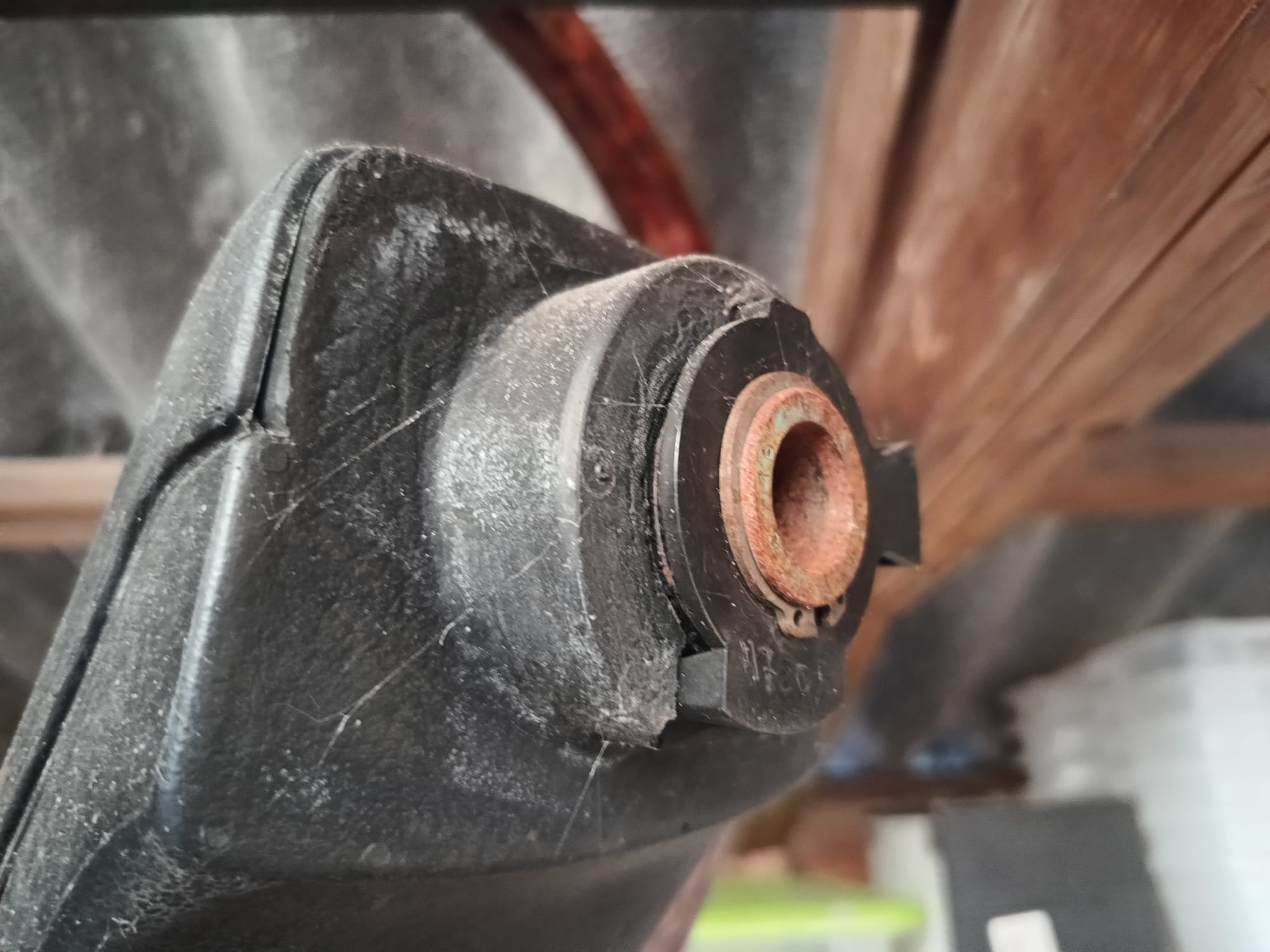

Die vulring waar ik het over had zie je hier op de foto.
In tegenstelling tot wat ik eerder zei, herinner ik me nu bij het zien van dat ding, dat die ring aanwezig is op sturen zónder radio/cc-bediening.
Als de wagen wel de kabel heeft liggen voor radio/cc-bediening, dan heeft deze een sleepcontact op de stuurnaaf gestoken zitten wat extra ruimte inneemt ten opzichte van alleen de stuurhoeksensor.
Dus als je dan een stuur inclusief deze vulring er op probeert te steken, kom je er niet ver genoeg op. En zonder die vulring in een wagen die niet op stuurbediening is voorbereid schuift het stuur te ver over de pen.
Zoals je ziet is de ulring simpelweg te verwijder door de borgclip weg te halen.
Als ik jou dus goed begrijp zou een stuur waar radiobediening opzit dus niet passen in een auto die hier niet op is voorbereid, toch?
Jawel, dat zou wel passen. Je moet alleen die vulring die op het stuur zónder radiobediening zit van dat stuur afhalen en op het stuur met radio-bediening zetten.
Als je zou willen dat de radiobediening van dat nieuwe stuur ook nog eens werkt, dan zou je ook het achterliggende sleepcontact inclusief bekabeling moeten overzetten. In dat geval heb je dan ook die vulring niet meer nodig.
Simpel gezegd. Die vulring dient ter compensatie voor het ontbreken van het sleepcontact voor de radio-bediening.
Als jij een wagen hebt zonder stuurbediening, dan heb jij al die vulring en kan je 'm, indien nodig, overzetten naar het nieuwe stuur.
Heb jij een wagen mét stuurbediening, dan heb je 'm niet nodig. Als het nieuwe stuur die ring gemoteerd heeft haal je 'm er af en als die de ring niet heeft, past ie in ene.

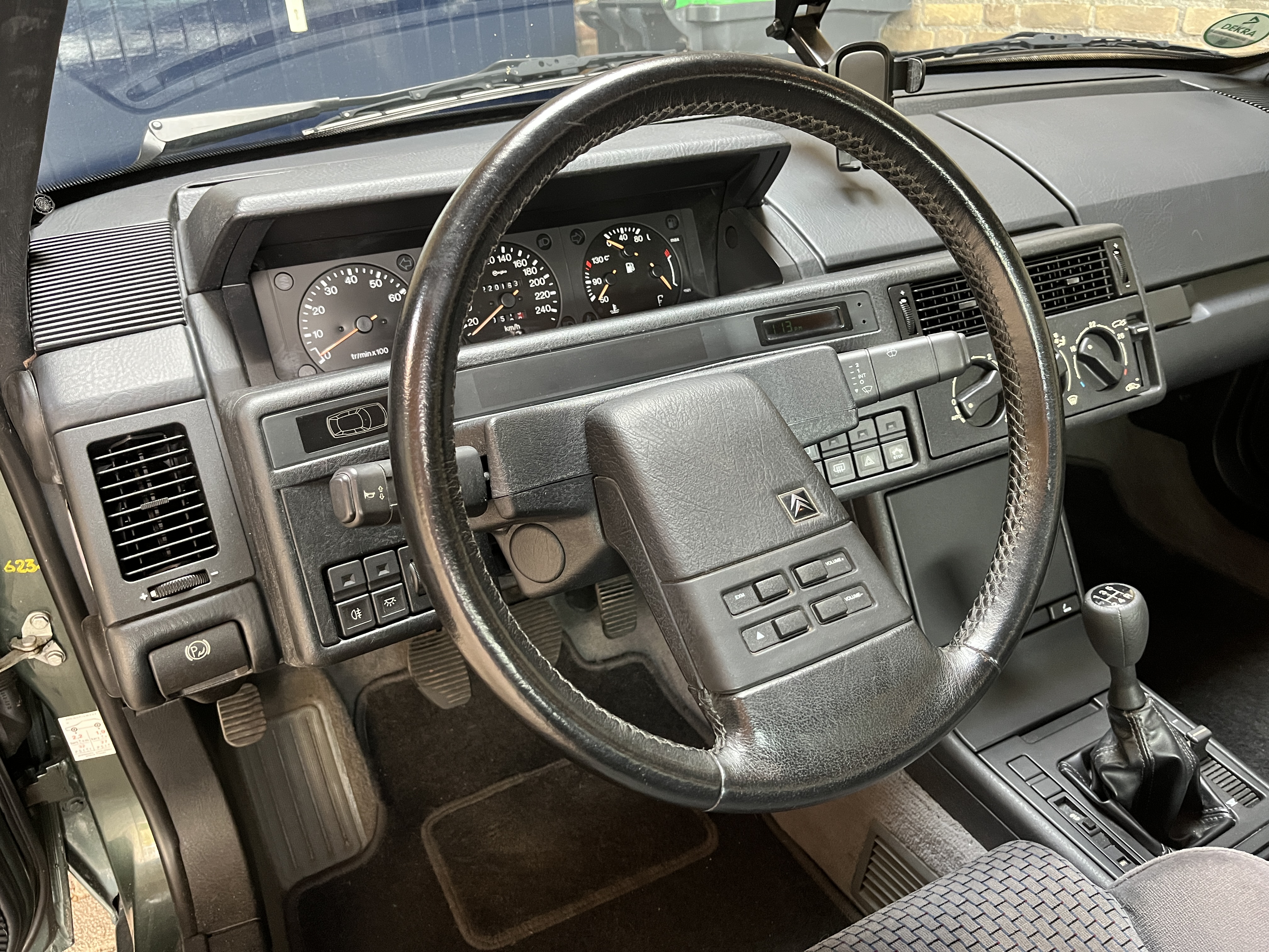

En zoals je ziet past het perfect, onze moderator had volkomen gelijk met hoe het stuurwiel geplaatst diende te worden.
Morgen nog even een kapje zonder knopjes oppikken bij Van Gompel en dan is het helemaal klaar.
Zitten er ook geen knopjes meet op die het niet doen. :-)
Mooie upgrade hoor! Ziet er wel dik uit met die knopjes.
Dat klopt, ben ik helemaal met je eens. Misschien laat ik het ook wel zitten met in mijn achterhoofd dat het wellicht ooit nog wordt aangesloten.
