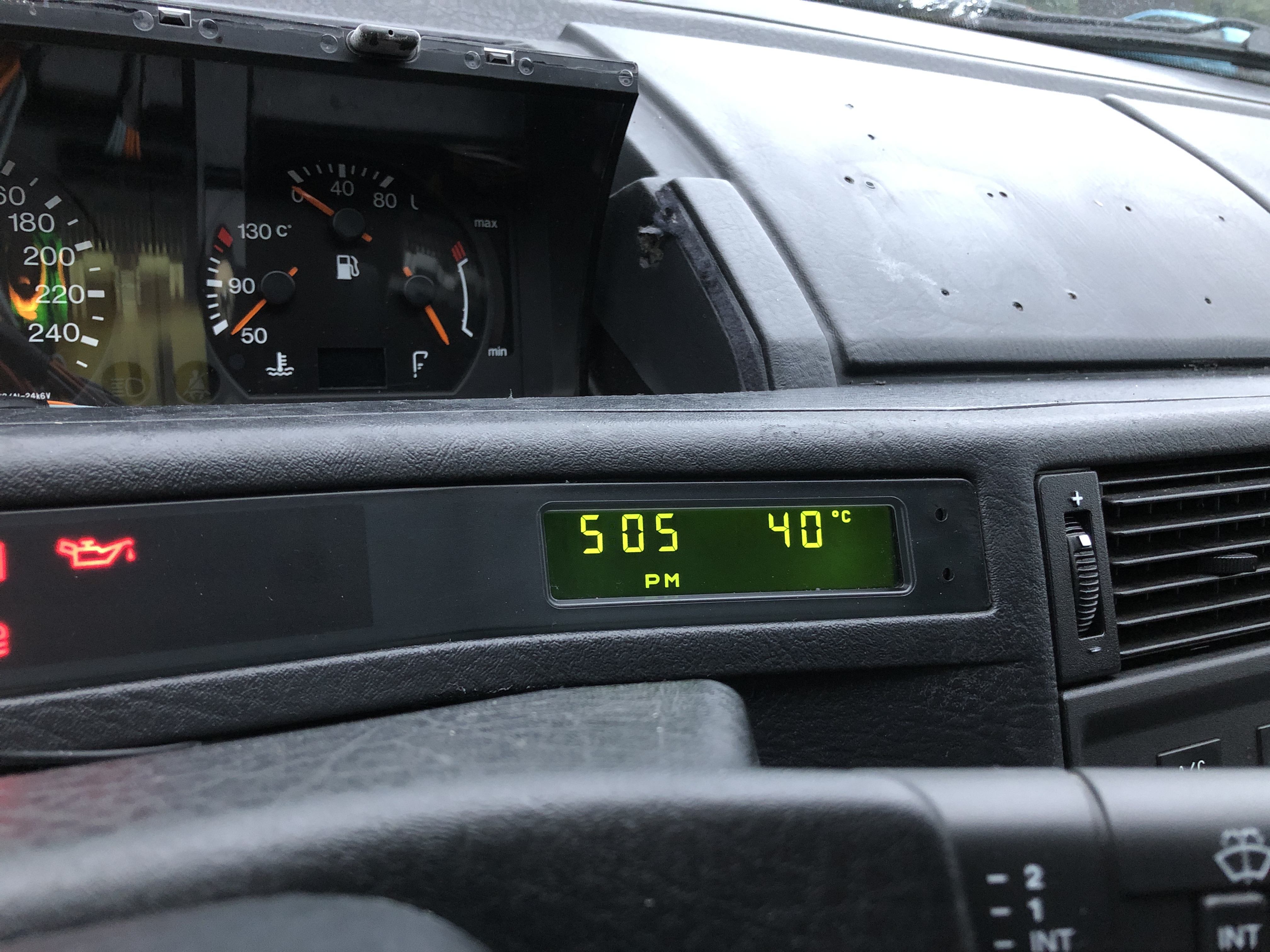

<p>Heb je misschien&nbsp;abusievelijk de temperatuur&nbsp;omgezet van&nbsp;Celsius naar&nbsp;Fahrenheit?</p>
Huh kan dat? Omrekening klopt niet helemaal (36F = 2C en het was 5C), maar wie weet! Staat niets over in mijn Type1 handleiding.

Het blijven mooie en verrassende apparaten die XM's. Vanochtend even check of het nu F of C was op de temp-meter. En natuurlijk: heel even een hoog getal zichtbaar (flits van seconde) en toen gewoon 2 graden C. Self-healing cars!!

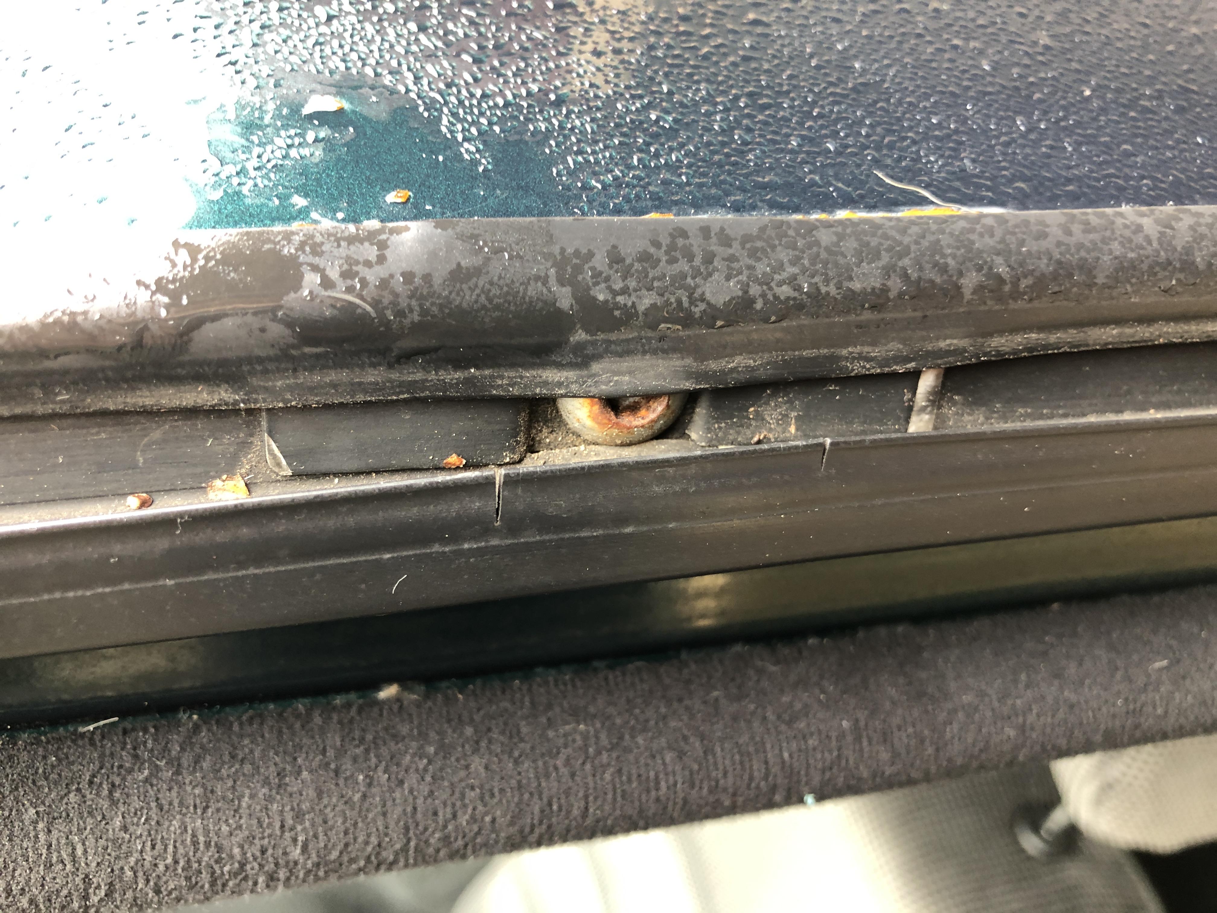

Veen: ook nog foto van de dakdragerbevestiging gemaakt:

Dat ziet eruit als de bestuurderszijde. Bijrijdrszijde en dan daar het achterste puntje van het subframe. Tsja, hoe leg ik dat duidelijk uit....
RE: Toch weer een XM: das V6 Pallas von Rogier
Chris B zegt:
<p>Dat ziet eruit als de bestuurderszijde. Bijrijdrszijde en dan daar het achterste puntje van het subframe. Tsja, hoe leg ik dat duidelijk uit....</p>
foto, aanwijzen?
Was toch echt bij de deur van de passagier, van achter het voorwiel genomen.

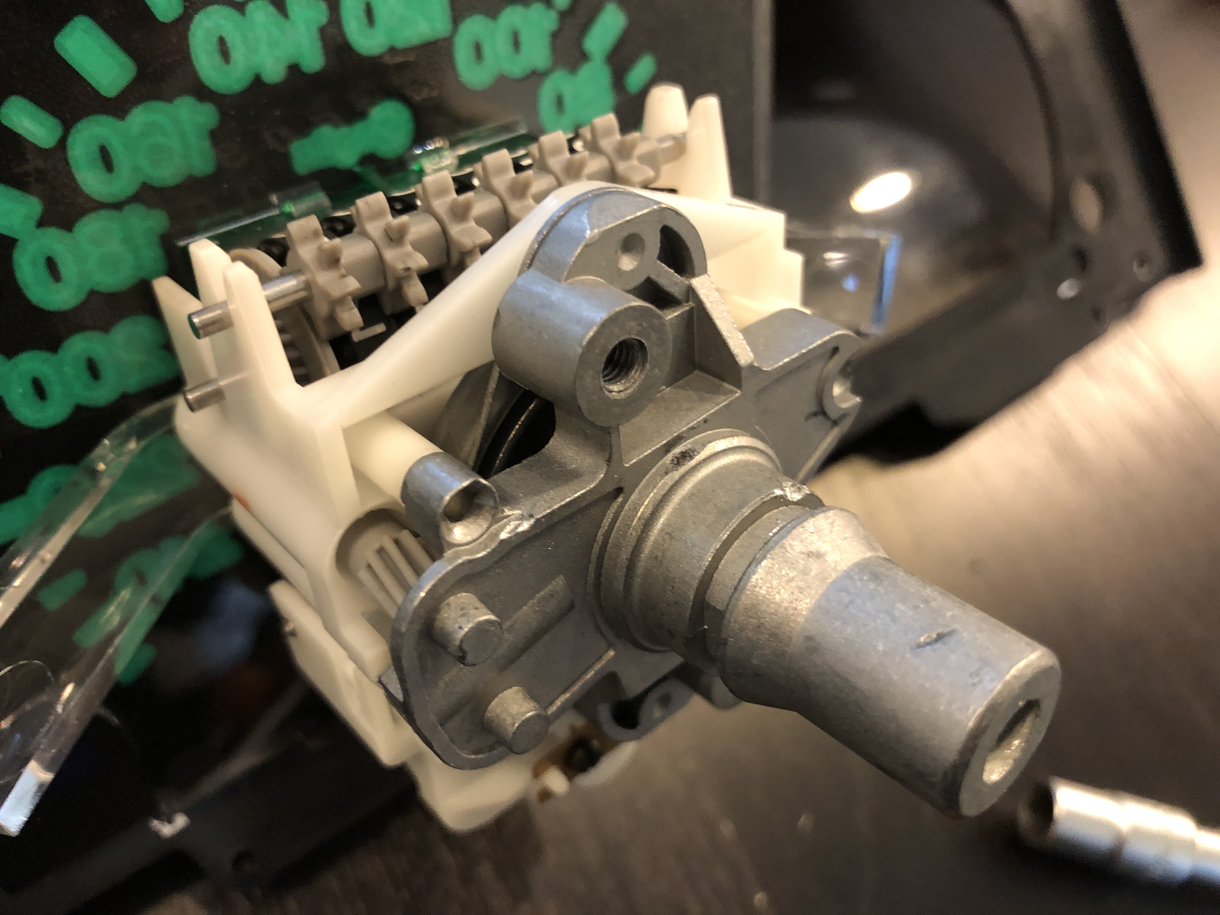

Gisteren wel bezig geweest met de snelheidsmeter: zover mogelijk gedemonteerd. Helaas zit het laatste metalen kapje niet alleen geschroefd, maar ook vastgeklonken, dat was kleine tegenvaller:
Alles met perslucht schoongespoten. De naald bewoog heel soepel en viel ook zonder schokken/plakken terug. Toch geen probleem met de teller zelf?
Misschien zit het toch in de kabel: als ik hierboven naar de connector kijk, lijkt die niet helemaal fris meer. Of hoort die kern zo opgefrommeld eruit te zien? Na montage bleek tijdens proefrit ook geen verbetering. Alleen bij fiks optrekken/remmen heeft de meter door dat er iets gebeurt, bij kleine wijzigingen alleen na tik op de klokkenwinkel.
En de buitentemperatuur blijft creatief doen: tijdens de proefrit toch weer hoge waardes voor de tijd van het jaar. In graden Celsius toch echt

Die tellerkabel bestaat uit 2 delen als ik mij dat goed herinner. Tellernaalden wiebelden of plakten door uitdroging inderdaad vaak. De vraag was altijd in welk deel zit de fout?
Nu je de boel toch open hebt liggen zou ik er eerst wat 'slotspray' in spuiten. Dat smeert wel maar is niet vet. Misschien heb je geluk
Ben bang dat je kabel is gaan rafelen en dat er daardoor frictie ontstaat die bij abrupt versnellen doorbroken wordt.

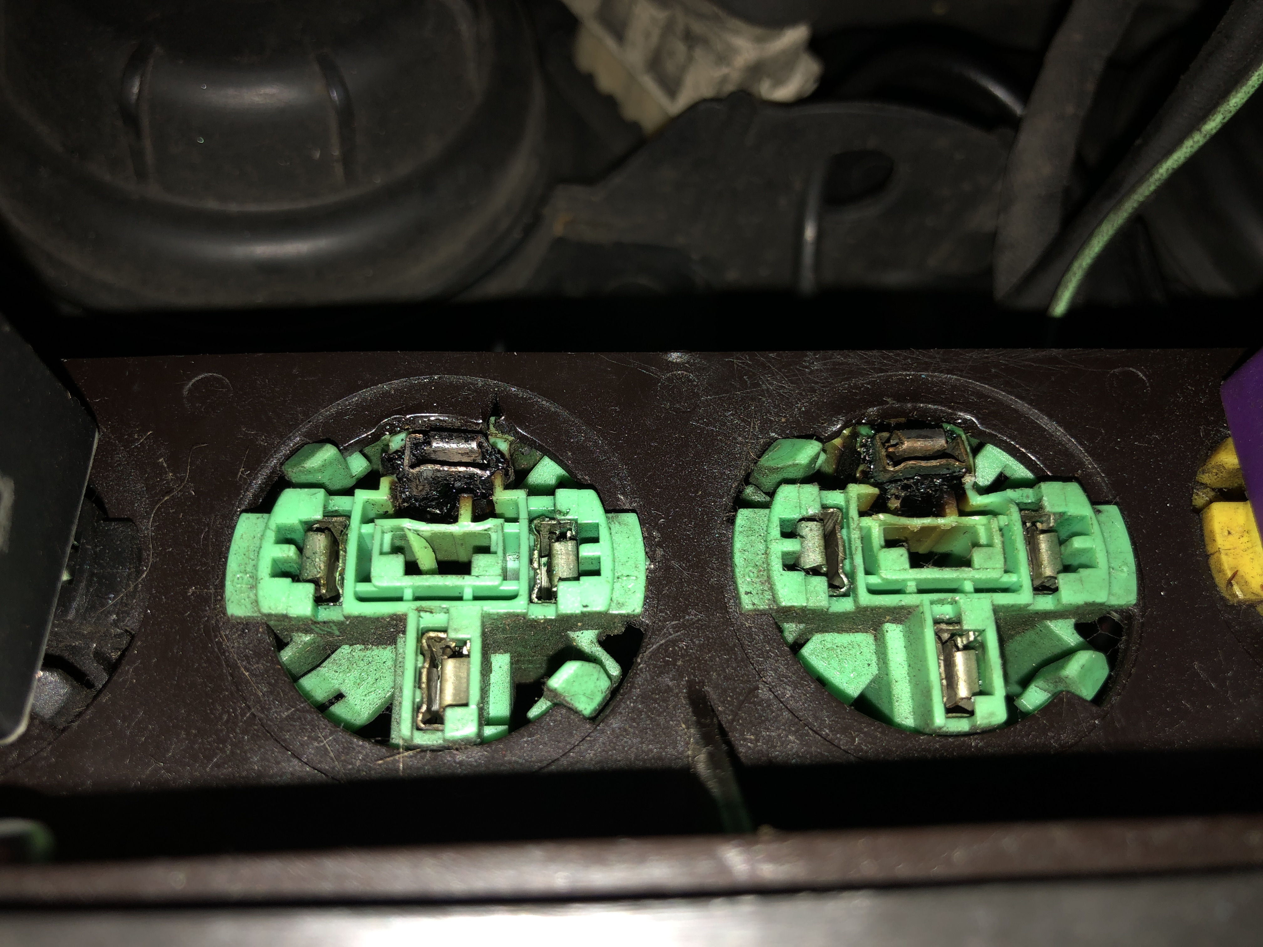

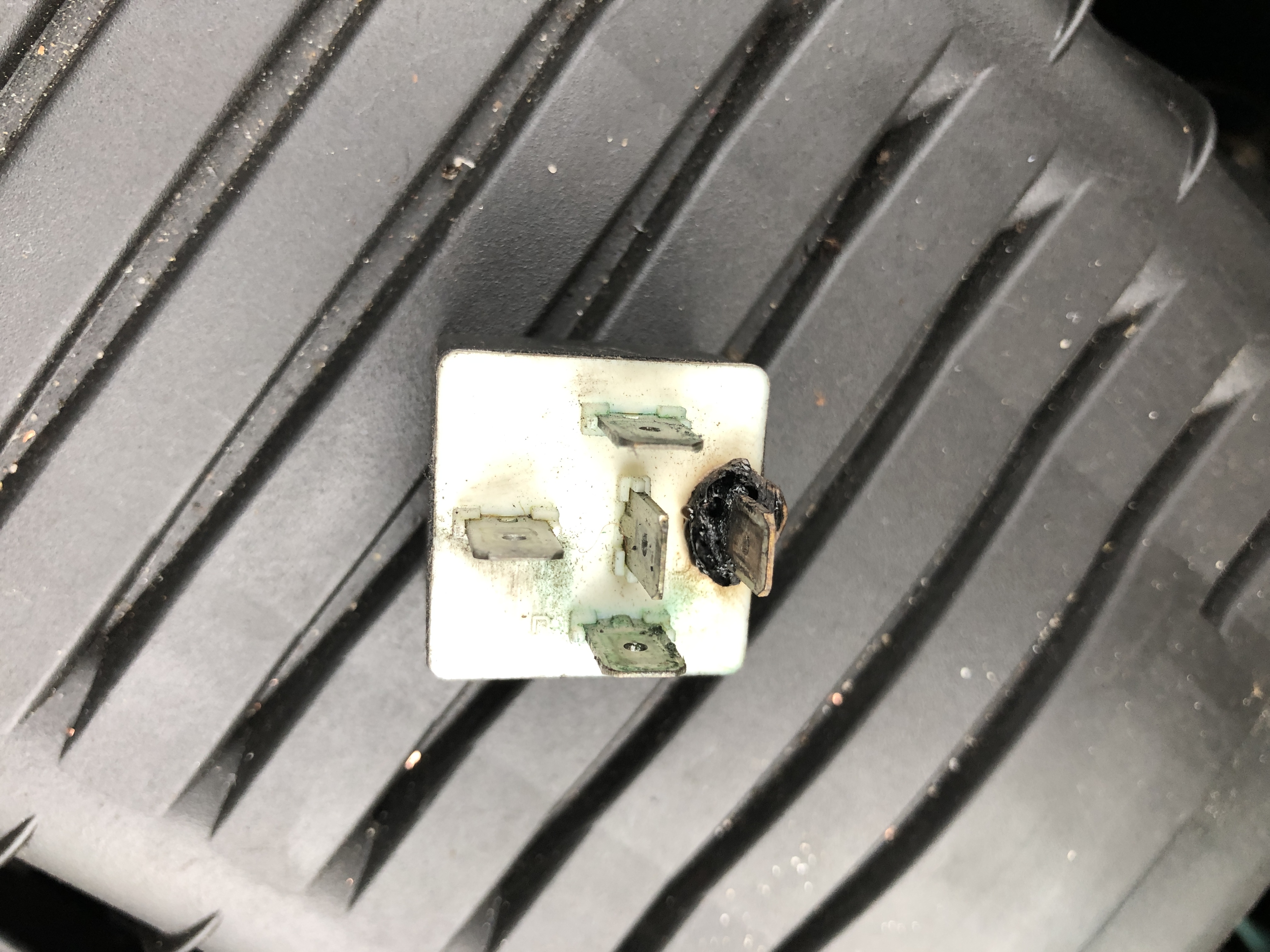

Gisteren bij het zoeken naar het juiste CC-relais gestuit op twee nogal zwarte relais:
Dit zijn de middelste twee van de vier boven de linkerkoplamp (bestuurderszijde dus). Weet iemand waar deze voor zijn? Ik meende verlichting maar die werkt allemaal 100%.
Grootj
afbeelding van Grootj
Zijn die niet voor de koelfans?

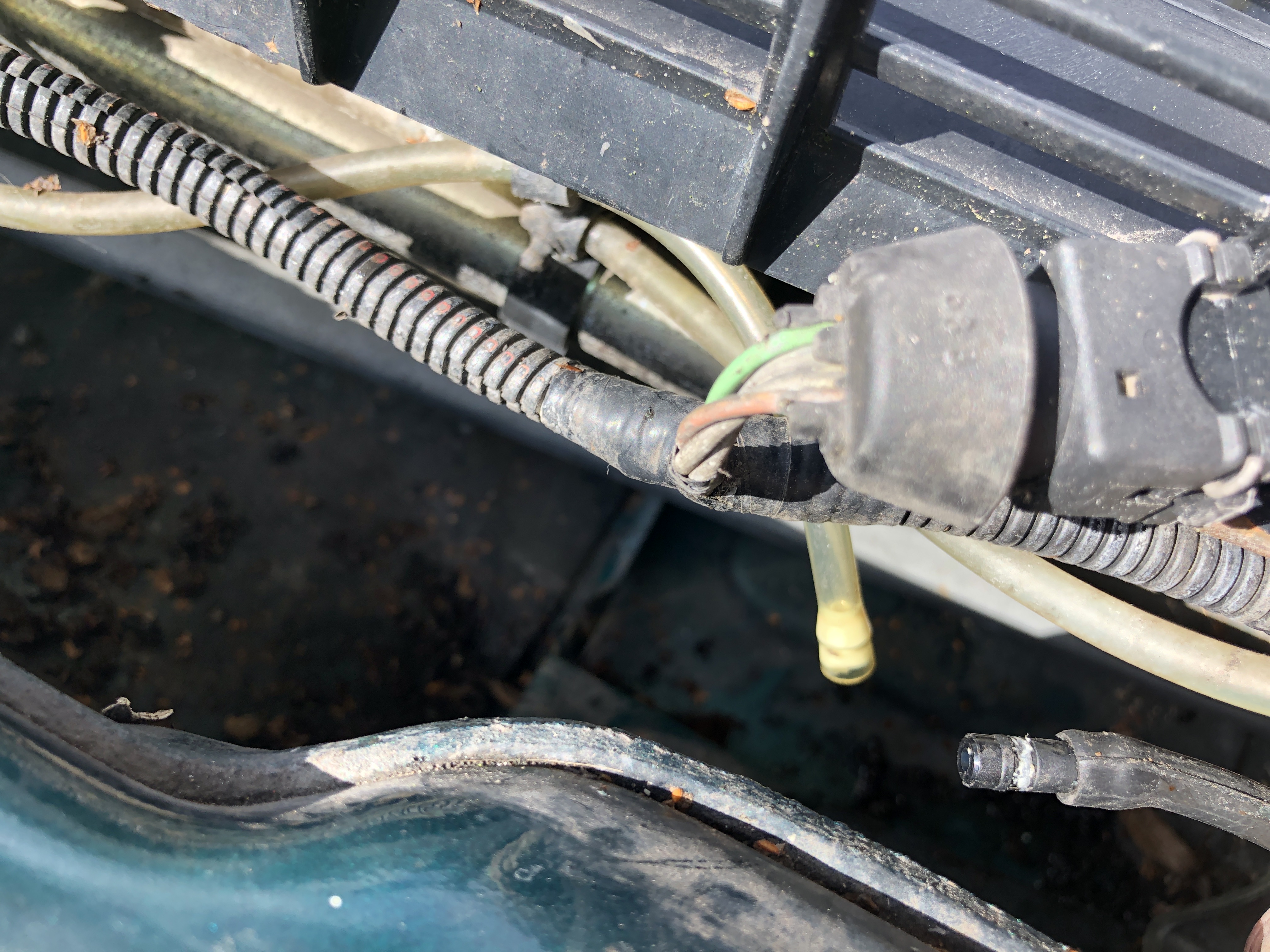

Koelfans inderdaad. Hier zou ik de hele voet vervangen of de kabeltjes voorzien van schoentjes en op een nieuwe relais plaatsen (2x).

Hele voet vervangen --> hoe zitten die vast in de houder? De houder zelf zit natuurlijk gepopnageld dus je komt er zoals 't bij een XM hoort heerlijk bij
@Marc: ik zal ook bij het magazijn navragen voordat ik jou laat graven. Is irritant fenomeen maar met flitsmeister aan niet onoverkomelijk nog.
Wel opvallend dat 'ie ook "plakt" bij vertragen: dan kan de kabel toch nooit harder draaien dan de werkelijke snelheid, zou ik zeggen. Mythische krachten!

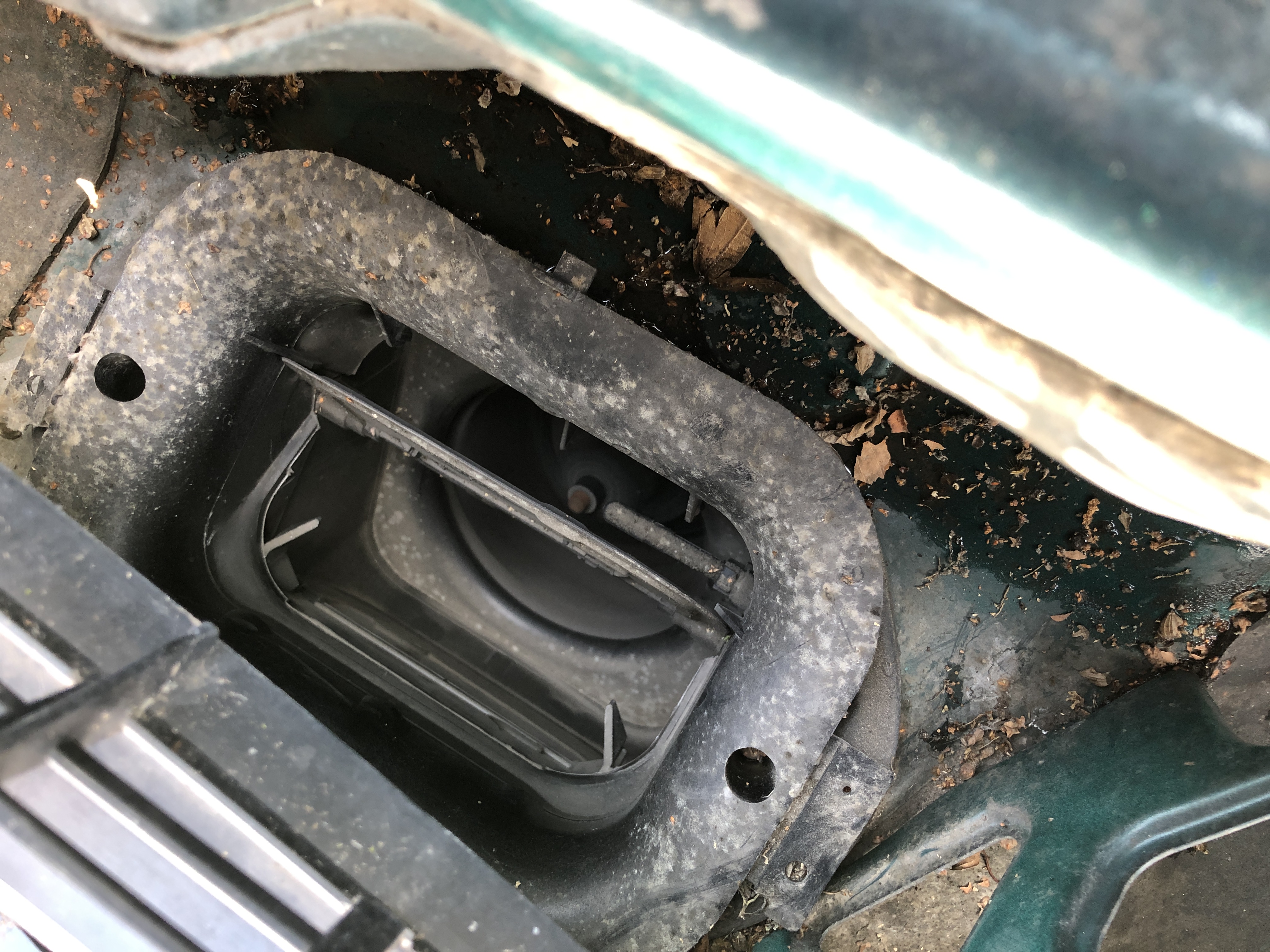

De aanjager/ventilator vind ik nogal tam. Laatst met 4 man (en natte jassen) waren de ruiten niet vrij van condens te houden. Dus de paravan en een klein bosje natte bladeren verwijderd:
De fan draait, reageert ook op de instellingen van de climate control. Echt wild draait 'ie niet, maar weet niet meer hoe hard 't hoort te gaan in een XM. Alles schoongemaakt en ook het afdekrooster voorzien van een pantykous van mijn betere helft als iets fijner filter.
Daarna viel me op dat in elke stand van de CC er lucht in de voetenruimtes geblazen wordt. Ik hoor wel motoren/kleppen schakelen, maar altijd lucht bij de voetenruimte kan toch niet kloppen? Klep vast/dol gedraaid ergens?
Daarnaast een kleine verrassing: de nattigheid bij de bladeren was (niet alleen) regen, maar ook ruitensproeiervloeistof. Het koppelstukje met terugslagklep lekte. En niet raar, want het hulsje daarvan viel van ellende uit elkaar, helemaal bros. Nu even zonder dit klepje gemonteerd - zijn deze altijd gaar, of hebben we bv. in het magazijn nog goede exemplaren?

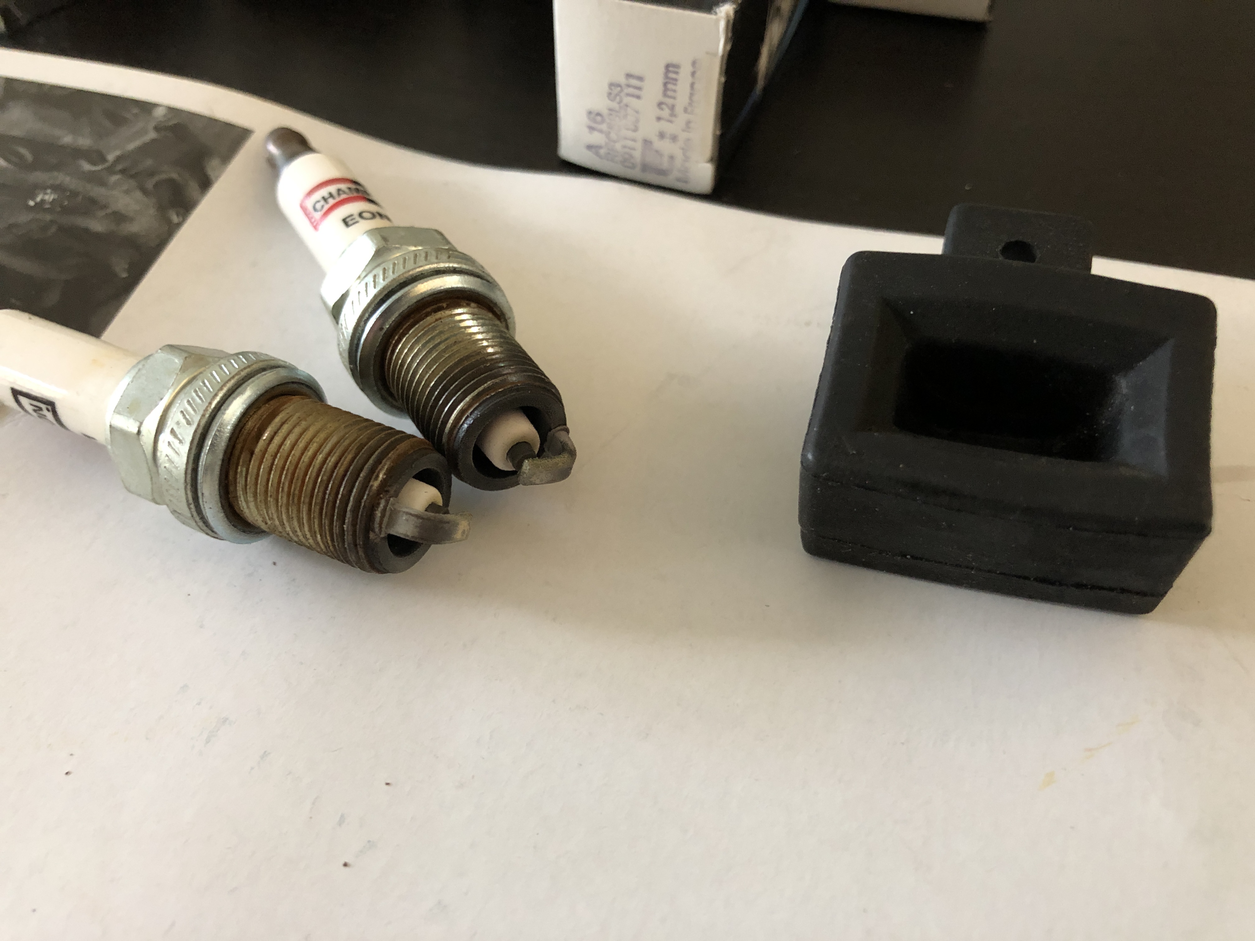

Daarnaast ook een nieuw luchtfilter en 6 verse Equiem bougies via De Graaf. Monteren was nog even leuk: mijn "lange" 16mm bougiedop was nog te kort en kreeg ik dus niet meer uit de kop, althans niet zonder de bougie er weer met kniestukje uit te draaien. Dus zo'n simpele flexibele bougiesleutel gehaald i.p.v. de dure doppenset te gebruik, had ik uiteraard wel al in 21mm maar nog niet in 16mm...
Oude bougies zagen er allemaal hetzelfde uit (dus verbranding evenredig): wittige tip, verder niets zwart, niets afgebrokkeld.
Oh ja, dat zwarte blokje lag tegen de bougiekabel van cilinder 6 aan. Geen idee waar dat vandaan komt...
De aanjager hoort niet 'tam' te zijn maar moet ook op standje 'code rood' kunnen.
Maar vier mensen met natte jassen is altijd wel een serieuze uitdaging. Dan moet je vaak ook de airco ff aanzetten anders lukt dat niet.

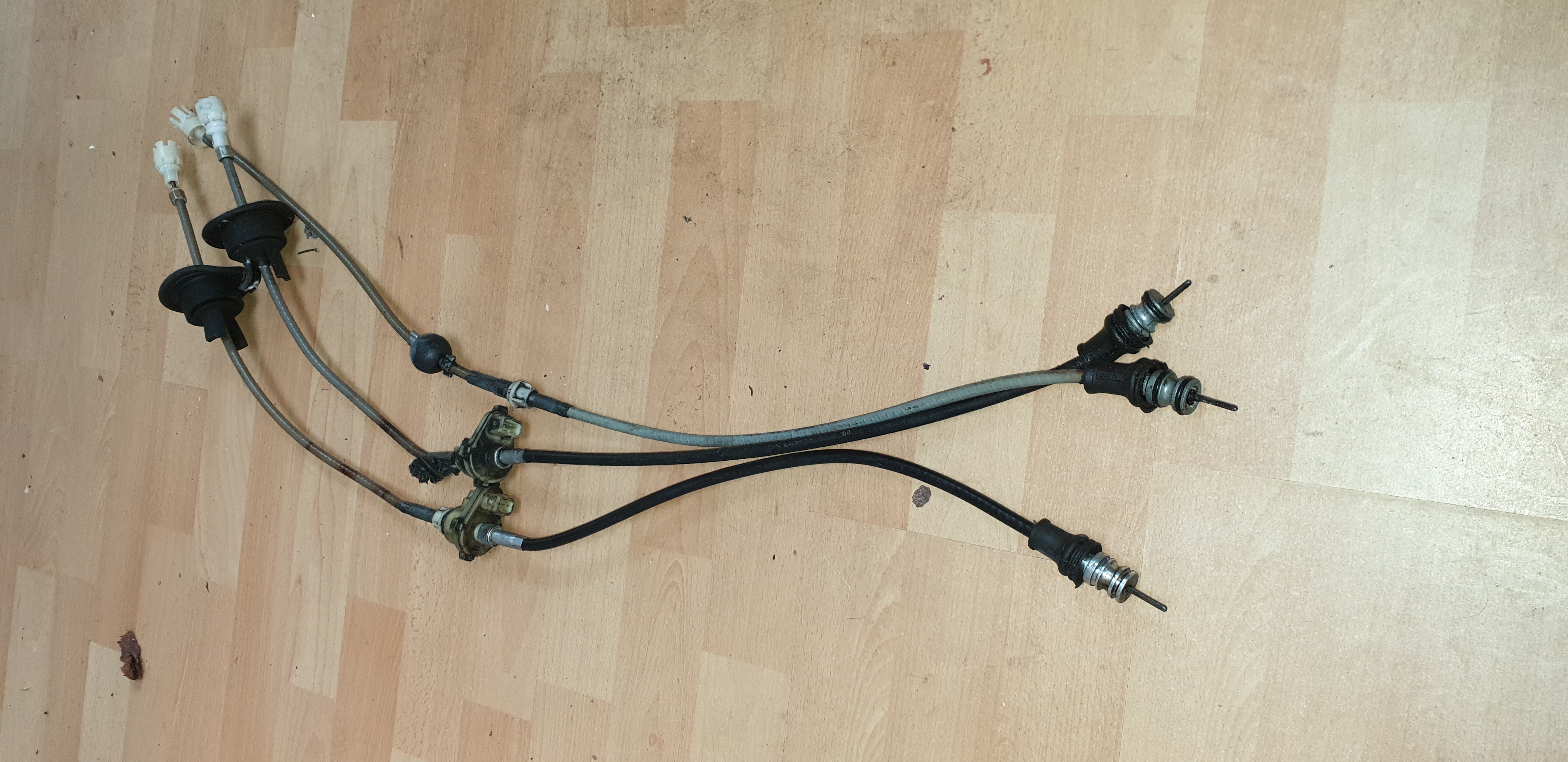

Had jij al een nieuwe kabel voor je snelheidsmeter. Ik was vandaag aan het struinen en kwam er 3 tegen; in 2 verschillende smaken, zie foto.

Hi Marc, nog niet - al twijfel ik na wat feedback niet of het toch de lagers van de naald zijn (omdat de naald blijft "plakken" en juist niet trilt)??

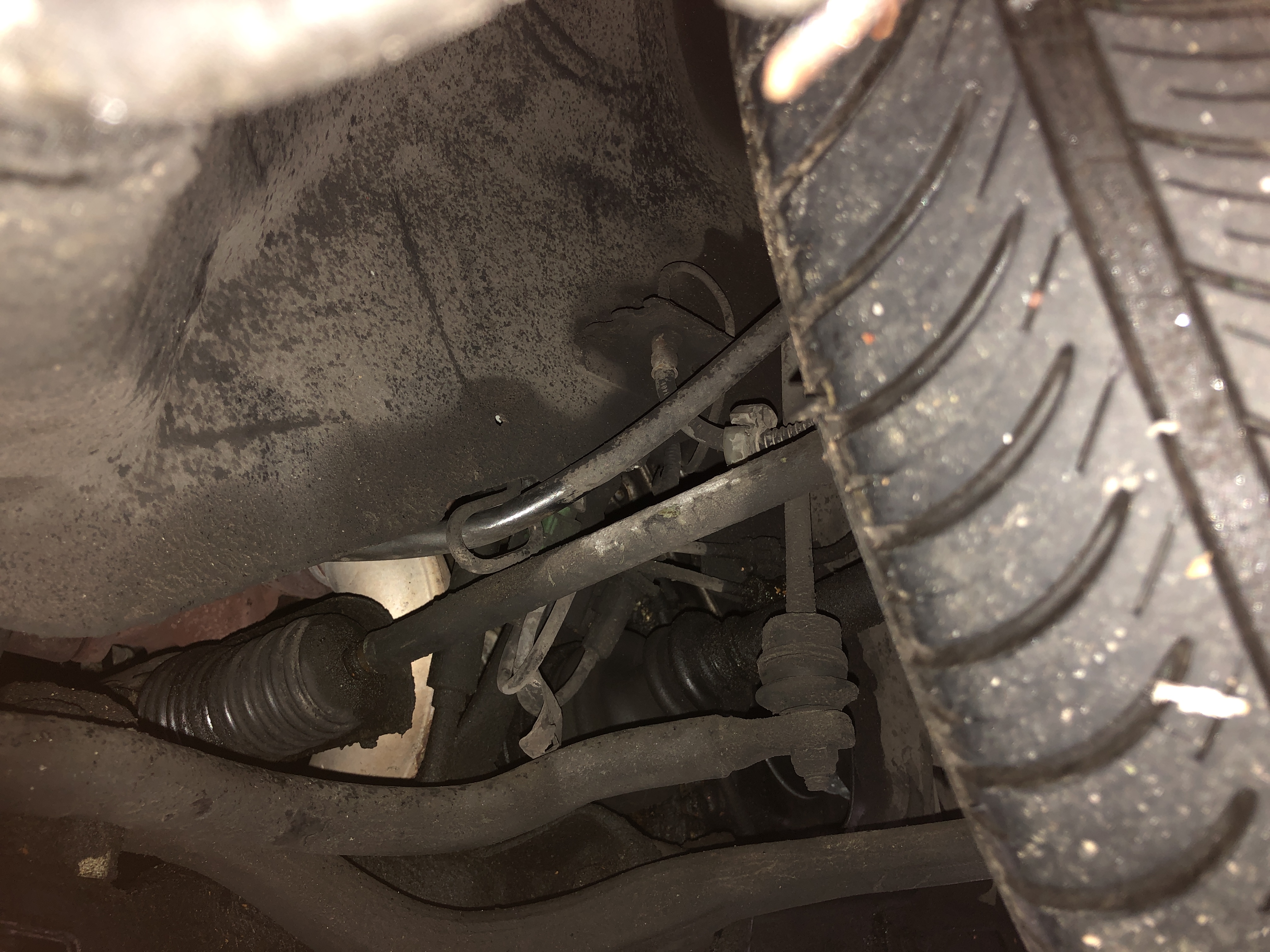

Verdere update: de H-922-GB heeft een verse APK en meer. Bij Brian een inspectie laten doen:
  1. Voor APK hoefde eigenlijk alleen de verwachtte dingen te gebeuren: uitlaat dichtsmeren bij flens middendemper (dacht ik al maar was zonder brug niet 100% vast te stellen) en nieuwe voorbanden i.v.m. droogtescheurtjes. Dat is voor de keuring verholpen door 2 tijdelijke banden, ik heb 4 nieuwe CrossClimate+ besteld maar die hebben weekje levertijd. Dan zijn er wel 4 nette Speedline velgen met wintersloffen over, iemand interesse toevallig?
  2. De Diravi zweet enkel iets links, geen lekkage - voorlopig mee doorrijden was het devies.
  3. Retourleidingen voorpoten en HD-regelaar zijn vervangen. Die bij de HD-regelaar bleek van benzineslang - niet LHM-bestending, oeps daar heeft ooit een niet Citro-monteur aan gewerkt duidelijk.
  4. HD-snaar is vervangen.
  5. Centrale vergrendeling bleek ook met andere Kiekert niet te werken (dicht en gelijk weer open). Wel met een HF-vervanger - blijkbaar een signaalstoring/kabelbreuk tussen de IR-ontvanger en de Kiekerts? Enfin, nu een HF-unit erin wel zo makkelijk.
  6. Kriksteunen ontroest en in antiroest.
  7. Cruise control hevel met rubber huls vastgezet. Nog wat afstellen want boven de 100 km/u blijft de CC soms nog haperen/afslaan.
  8. Onderdelen: Radiovak i.v.m. overgang naar originele 1-DIN Clarion, niet verbrokkelde terugslagklep van ruitensproeier voor.
  9. Nog te doen: fuseekogels voor (en dan gelijk uitlijnen en stuur recht zetten), elektroklep voor (lekt via stekker).

No problemo, ik heb ze nu in het vizier en berg ze zo op, dat ik ze snel weer kan terugvinden.

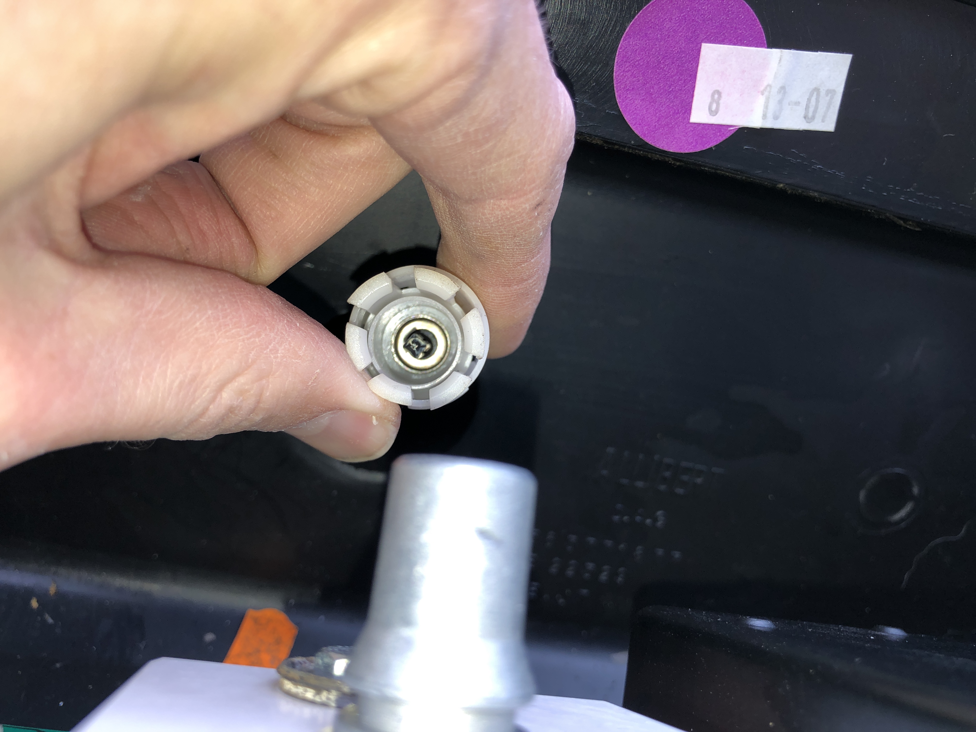

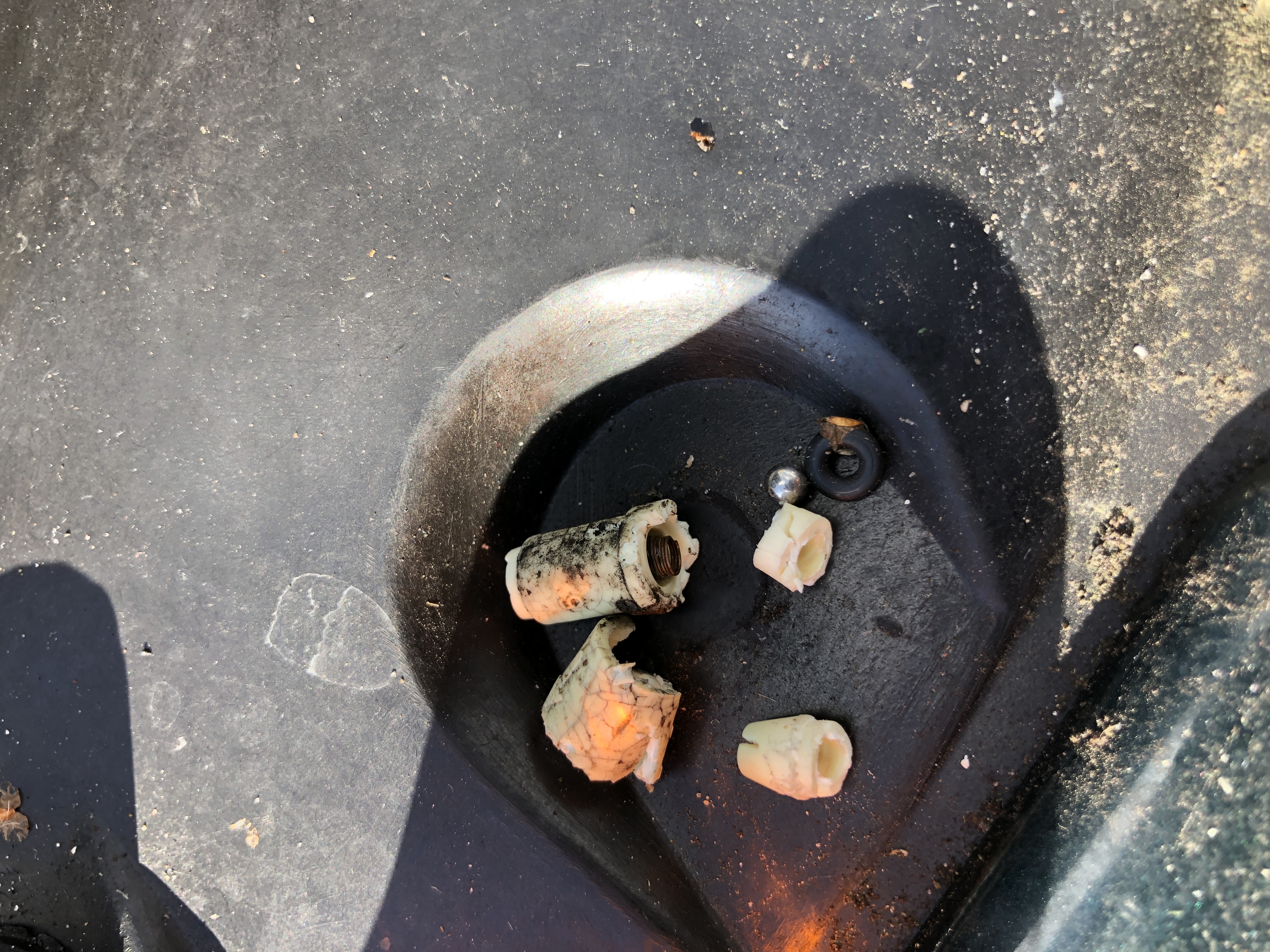

<p>Excuses, had ik overheen gelezen.</p>
<p>Origineel&nbsp;zitten er geen&nbsp;boutjes in maar&nbsp;zijn de gaatjes&nbsp;afgeplakt&nbsp;door Citroen met&nbsp;tamelijk&nbsp;eenvoudige&nbsp;transparante&nbsp;'plakbandjes'. Die&nbsp;worden&nbsp;op hun beurt&nbsp;weer afgedekt met&nbsp;rubbberflapjes&nbsp;die aan de dakrubbers&nbsp;zitten.&nbsp;</p>
<p>Normaal zou dat ook wel goed&nbsp;genoeg zijn&nbsp;denk ik, maar na 25 jaar&nbsp;liggen die dakrubbers vaak&nbsp;grotendeels los omdat&nbsp;de kit oud is geworden.</p>

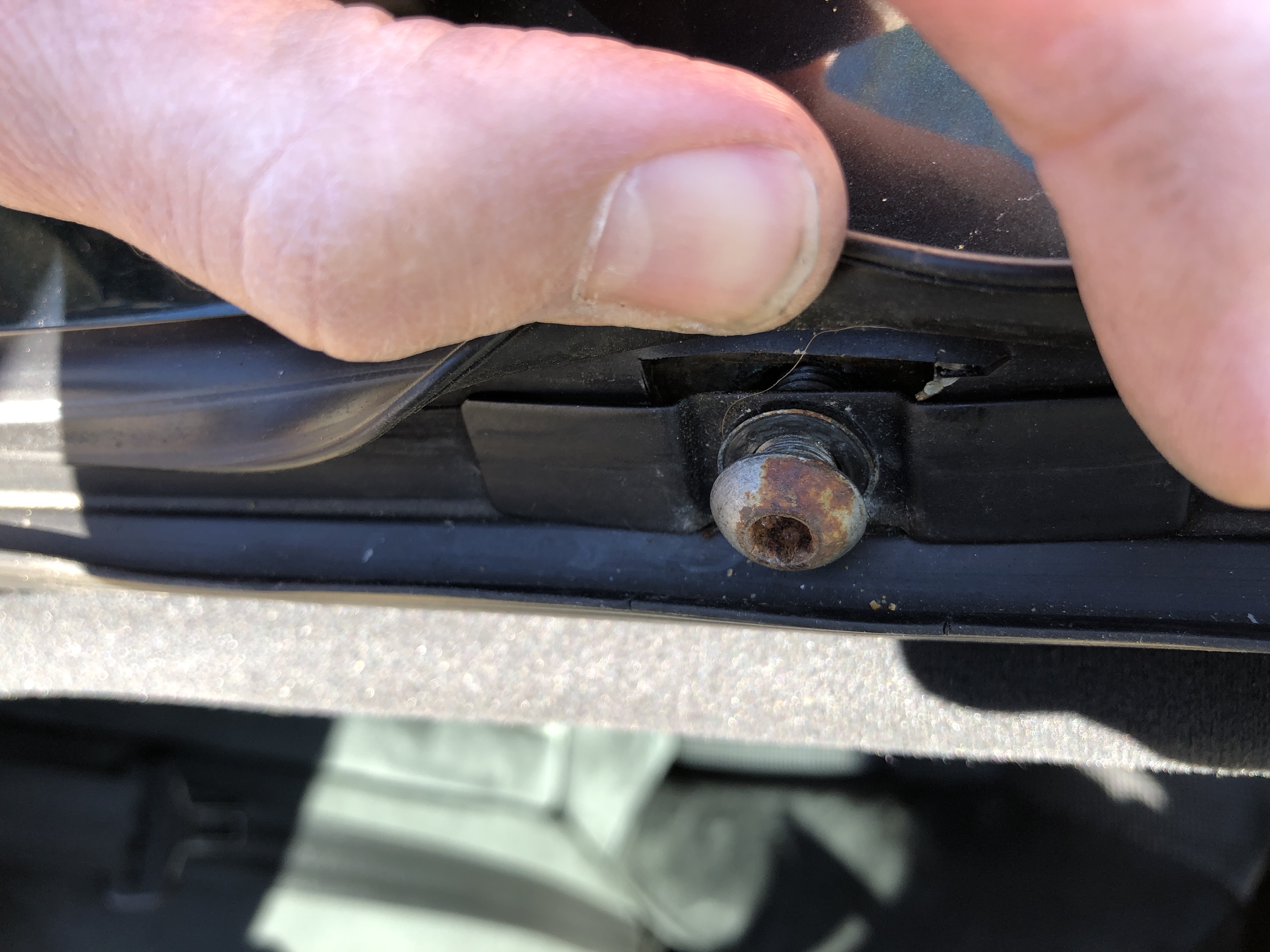

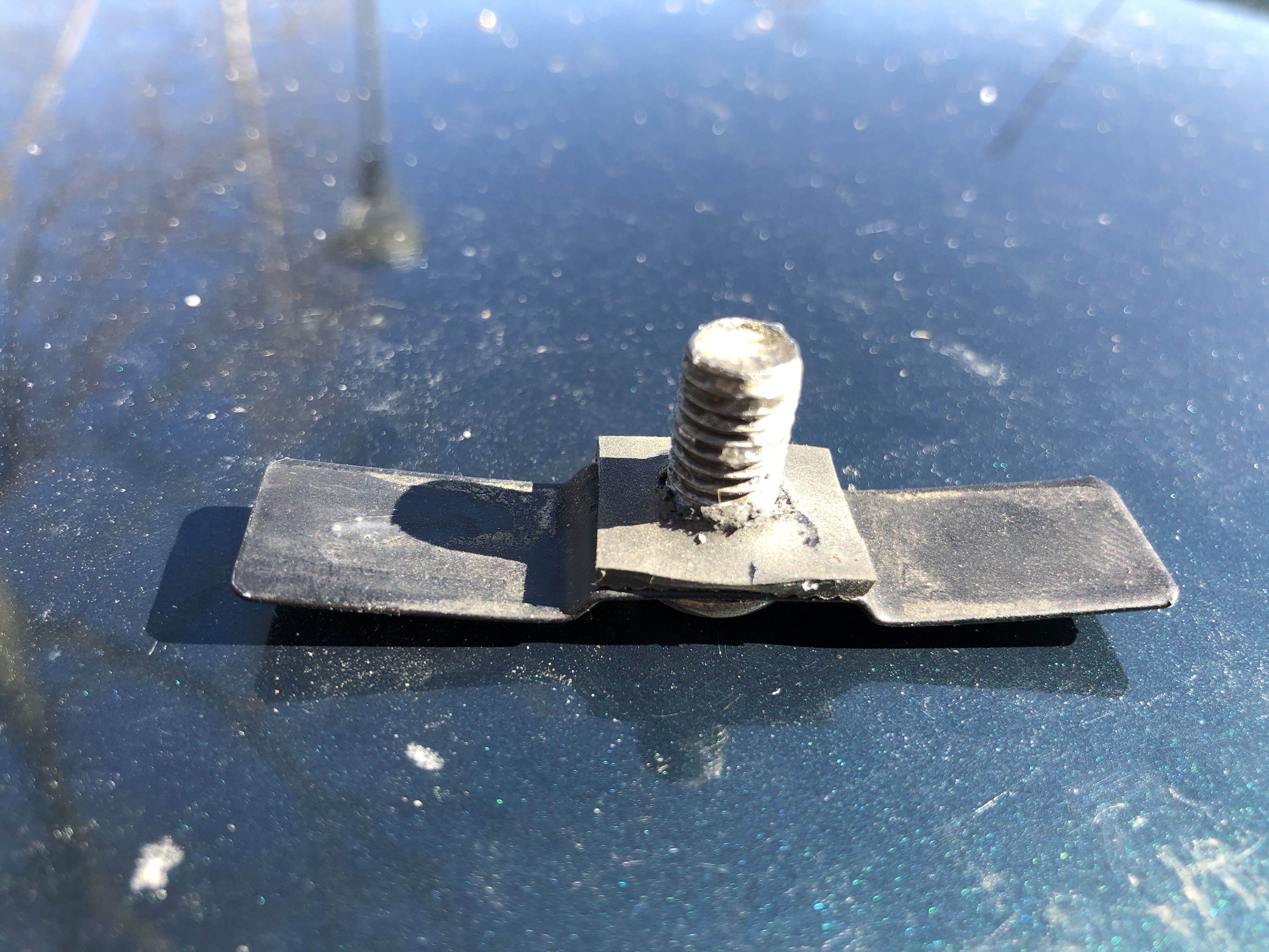

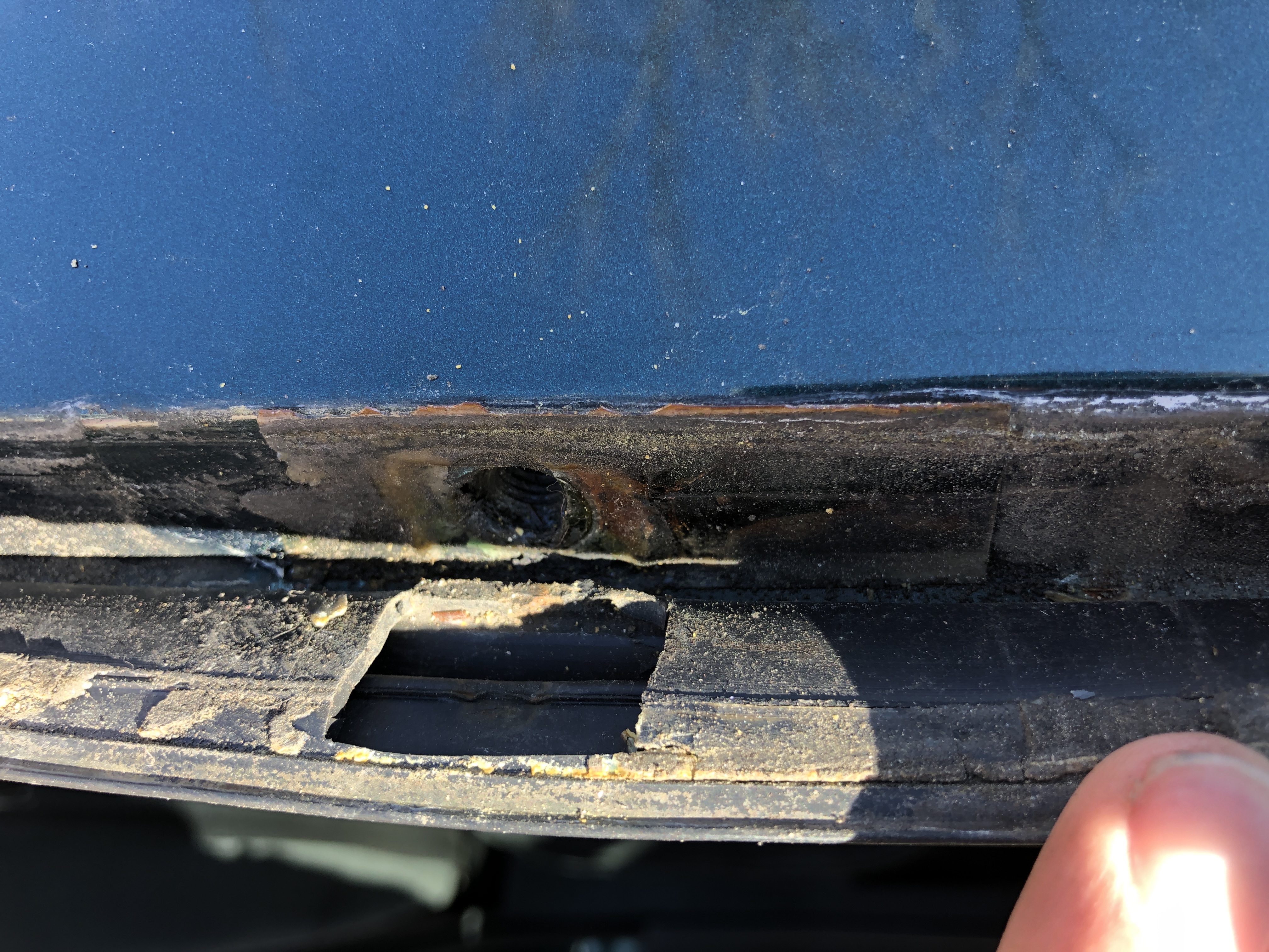

Hier ben ik ook aan 't klooien met de gaten voor de dakdragers. De eerste eigenaar van de V6 heeft originele dakdragers gebruikt. Nu zit het (zonder dakdragers) op de auto zo:
1. Gat in (originele??) dikke tape voor de M8 torx-boutjes
2. Groot rechthoekig gat in het dakrubber waar de verdieping van het metalen plaatje in kan vallen --> Is dat origineel zo?
3. De M8-boutjes zitten inclusief de metalen plaatjes terug op de auto --> of horen de plaatjes bij de dakdragers bewaard te worden?
De verdieping van het plaatje lijkt iets kleiner te zijn dan de dikte van het dakrubber daar. Ergo: de plaatjes zouden niet aan sluiten op de tape? Met potentiële lekkage tot gevolg? Of hoort dit dus zonder de plaatjes, enkel een M8-boutje direct tegen de tape aandraaien (zou waterdicht moeten zijn)?
Gezien het klamme tapijt rechtsachter lijkt dat wel zo te zijn. Heb daarom nu het rechthoekige gat opgevuld met een passend stukje rubber:
Eens kijken of het nu droog blijft met stortbuien (hmmm oftewel: de vuile XM weer eens wassen met het mooie weer).
Hoeveel mogen de originele dakdragers trouwens torsen, 75kg of zoiets? En steek je die echt tussen rubber en carrosserie, wauw, lijkt me inderdaad heftig qua beschadigingen/roest!!)? Of zoals de plaatjes nu bij mij zitten, tegen het rubber aan?
En de loslatende lijm/kit: waarmee deze vervangen? En dan het hele dakrubber opnieuw of enkel rond de openingen voor de dakdragers?
