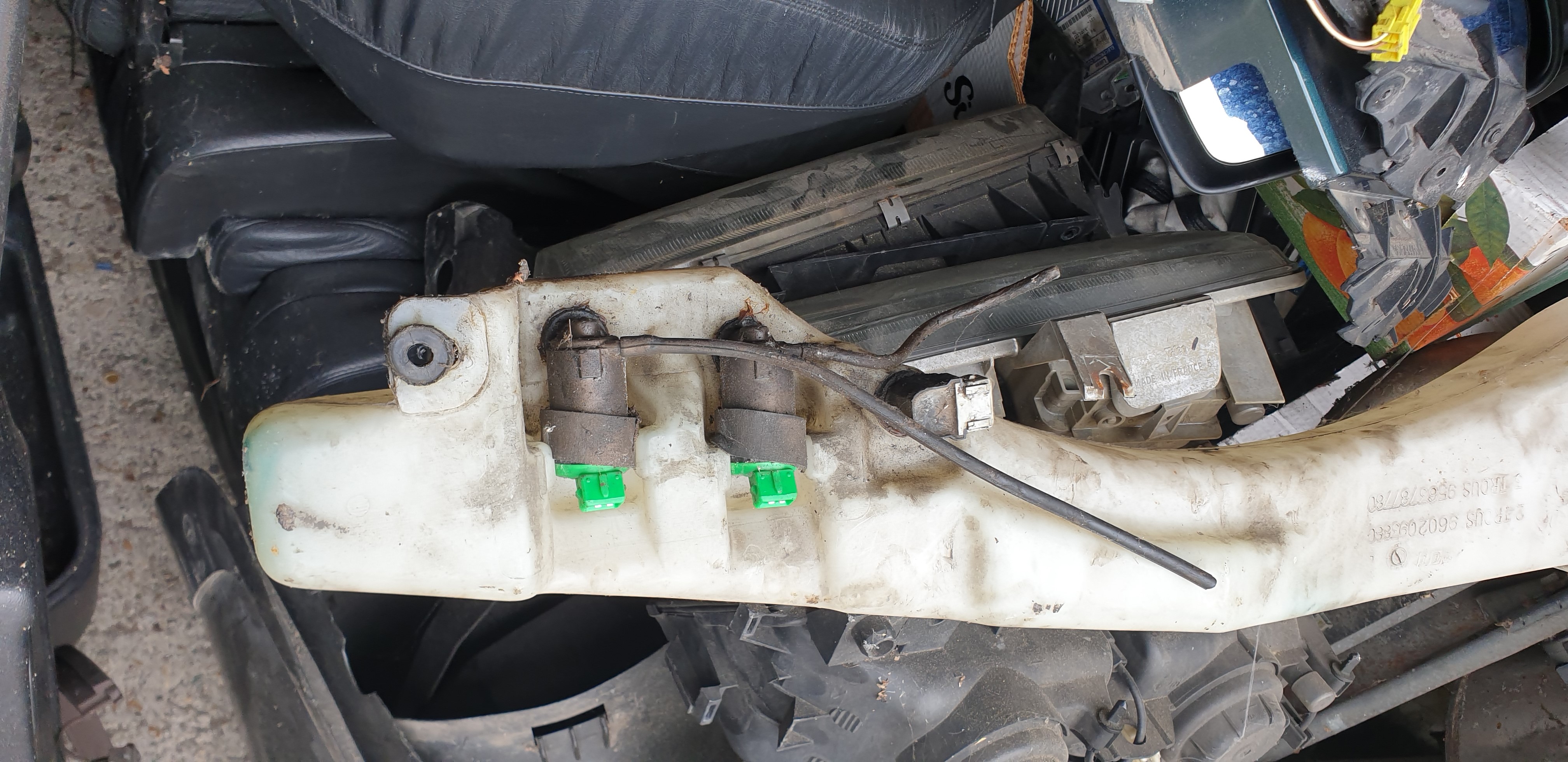

Het reservoir met de pompjes ziet er zo uit:
Ik weet ff niet welke voor voor en welke voor achter is.
Die motortje's zijn te repareren,  het begint rond het asje te lekken waardoor het anker vast loopt door roest.
zie topic.
https://xmclub.nl/forum/ruitensproeier-motors

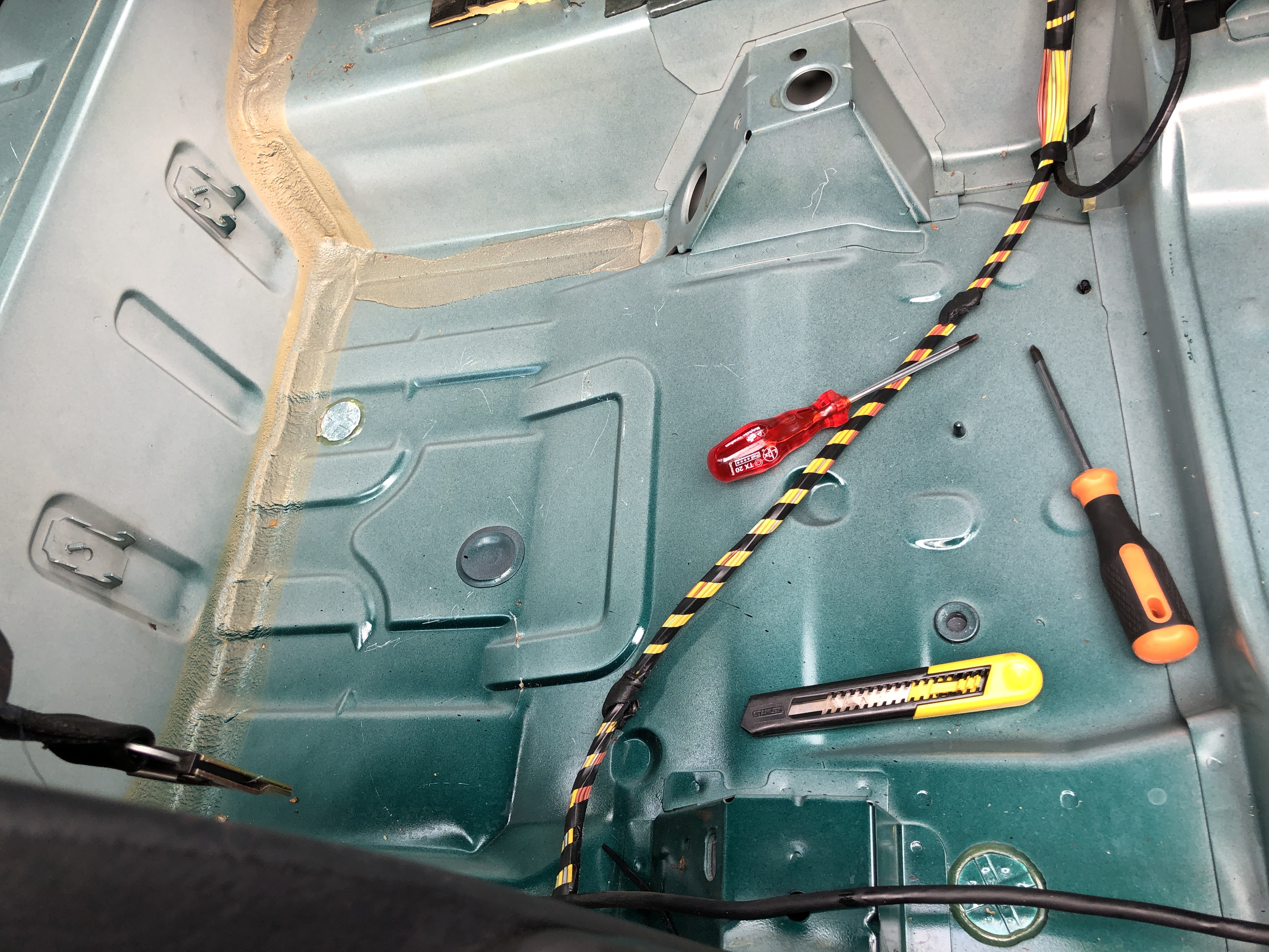

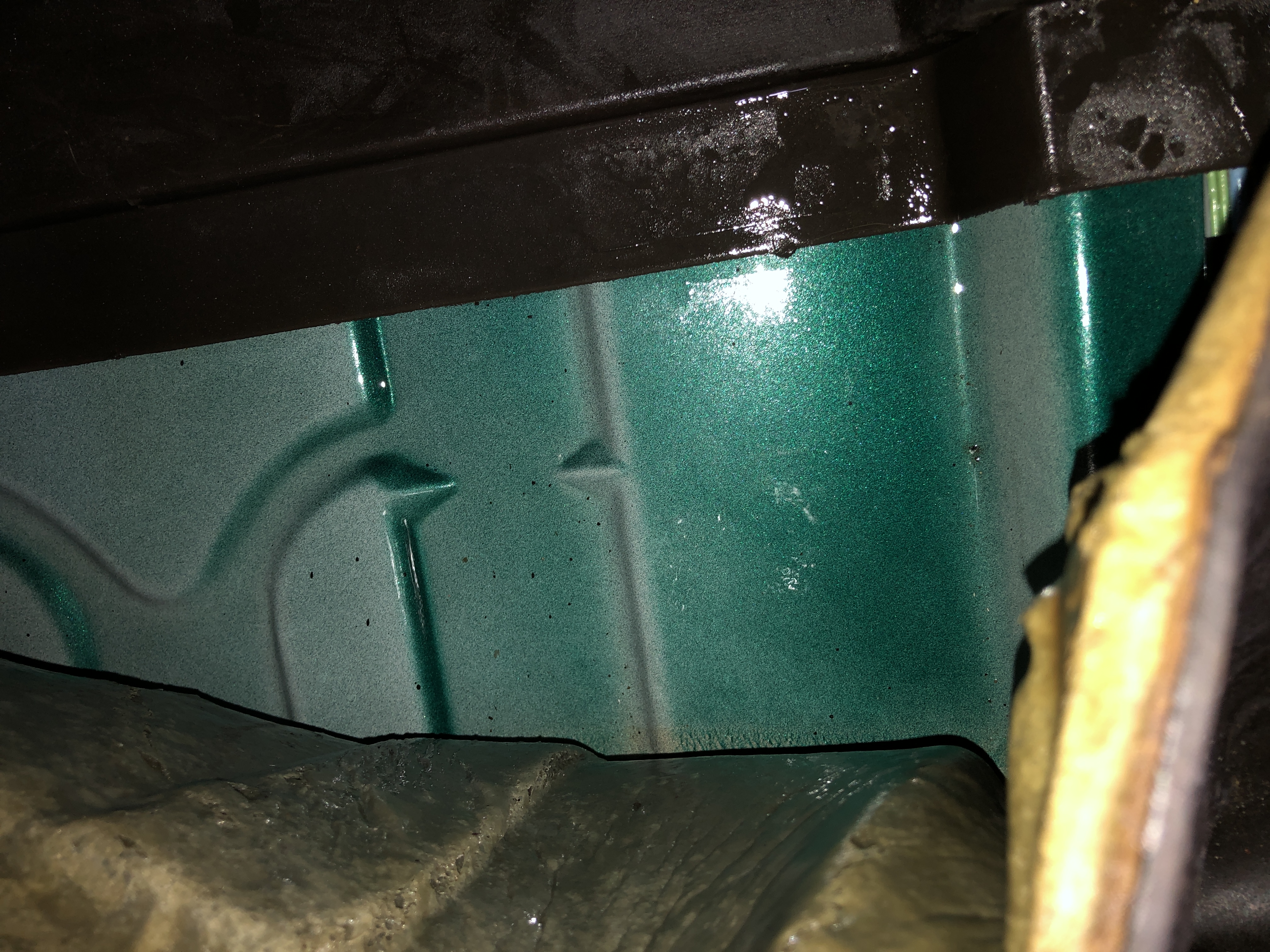

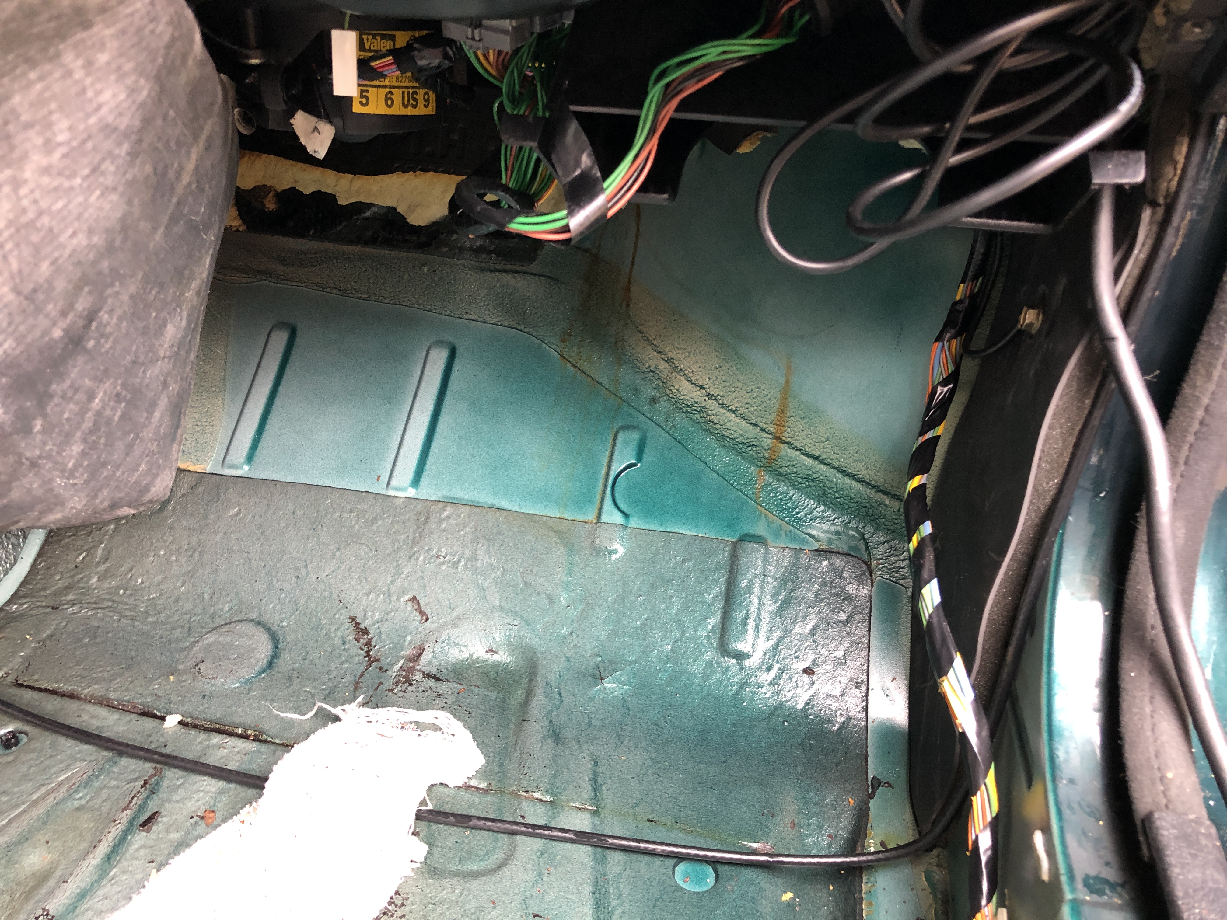

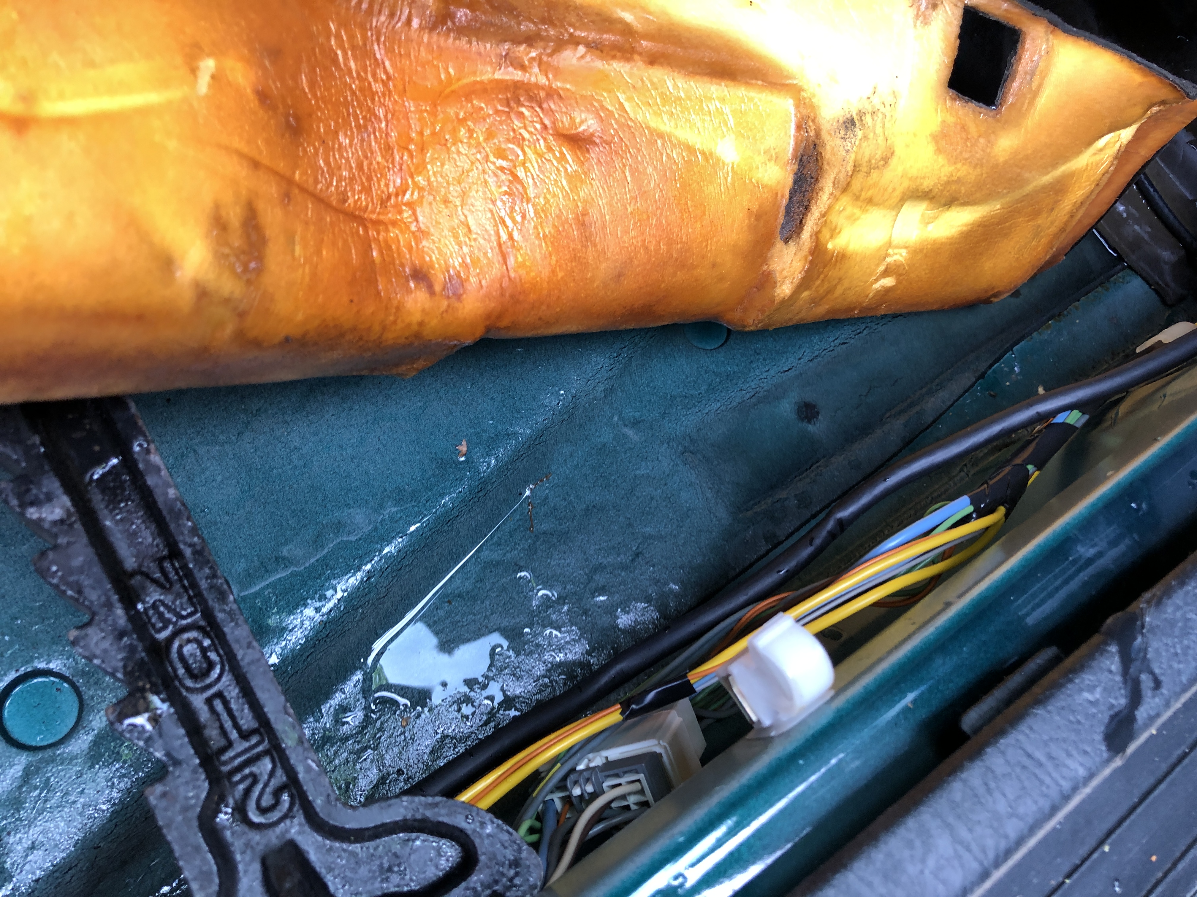

Goed, gisteren hier aan toegekomen. Niet geheel onverwachts was de isolatiemat onder het tapijt rechtsachter vochtig:
Daaronder bleek het gewoon nat. Niet vochtig, nat! Het schuim onder de rubberen isolatiemat zat (nog??) helemaal volgezogen met water. Omdat de vloer vlak is, stroom dat nauwelijks naar één laagste punt, maar (denk ik) kan het zich door de zuigende werking van het schuim over de hele mat verspreiden.
En dan blijkt niet alleen de voetenruimte rechtsachter nat te zijn (alleen daar had ik natte bovenkant van tapijt en natte mat erop zelfs - alsof het daar van boven gekomen is??). Maar ook onder de mat naar de voorstoel: nat. Voorstoel eruit, voorste mat eruit, tapijt loshalen onder de dorpelbescherming, isolatie optillen: nat nat nat nat
Zelfs de onderkant van het schuim bij het schutbord is zeiknat: even uitknijpen en je kunt de vloer weer dweilen.
Deze klus had ik natuurlijk afgelopen superzonnige weken aan kunnen pakken. Nu de rubbermat zo goed en zo kwaad mogelijk gestut met asdragers, om het water een laagste punt in de mat te geven. Na een nacht schiet dat nog niet op, denk dat ik veel zon en föhn nodig heb voordat ik dat droog krijg. Of is er maar 1 manier: andere stoelen eruit, middenconsole er weer uit (zit er net in na radioklus) en het tapijt en de mat eruit krijgen? Dan moet ik snijden in de mat geloof ik, er loopt een kabelboom deels boven en deels onder die isolatiemat. Zou 't liever zo in de auto fixen. Iemand ervaring hoe lang dat duurt voordat het droog is? De natte kofferklepmat was met föhn zo droog, maar ja, die hangt ook verticaal en was alleen aan de onderste rand nat...
RE: Toch weer een XM: das V6 Pallas von Rogier
Kabelboom gaat naar de B-stijlen (voor bediening achterdeuren), dus die moet dan ook los. Alles is goed los te krijgen. Inderdaad hele interieur eruit. Dan zit er diep onder de dash nog iets vast aan het tapijt, maar dat kan je redelijk netjes/onzichtbaar los snijden.
Rubberen ondermat kan er ook redelijk makkelijk uit dan, volgens mij.
In het zonnetje hangen en meerdere ventilatoren erop.
In de auto zelf krijg je dit nooit goed droog.
Ik heb precies hetzelfde meegemaakt. Bij mij was het aan beide zijden -dus ook aan de bestuurderzijde-  doorweekt. Ik heb alles eruit gehaald en dat heeft 4 dagen naast een pelletkachel te drogen gehangen.
Vervelend genoeg bleef ik het later wel ruiken in die XM. Er hing een muffe lucht in de wagen. Iets wat ik wel vaker ruik in bepaalde XM's.
Persoonlijk zou ik proberen een andere (frissere) schuimmat te vinden. Bij de club staat een hele mooie sloper maar ik weet niet of het interieur er al uit is of dat ze misschien nog een schuimmat hebben uit een andere sloper.
Daarna moet je nog zien uit te vinden waar het vocht vandaan komt/ kwam. Bij mij allemaal via de kofferbak denk ik. Daar was de mat ook doorweekt en onder de achterbank ook. Maar helemaal zeker weet ik het niet.....

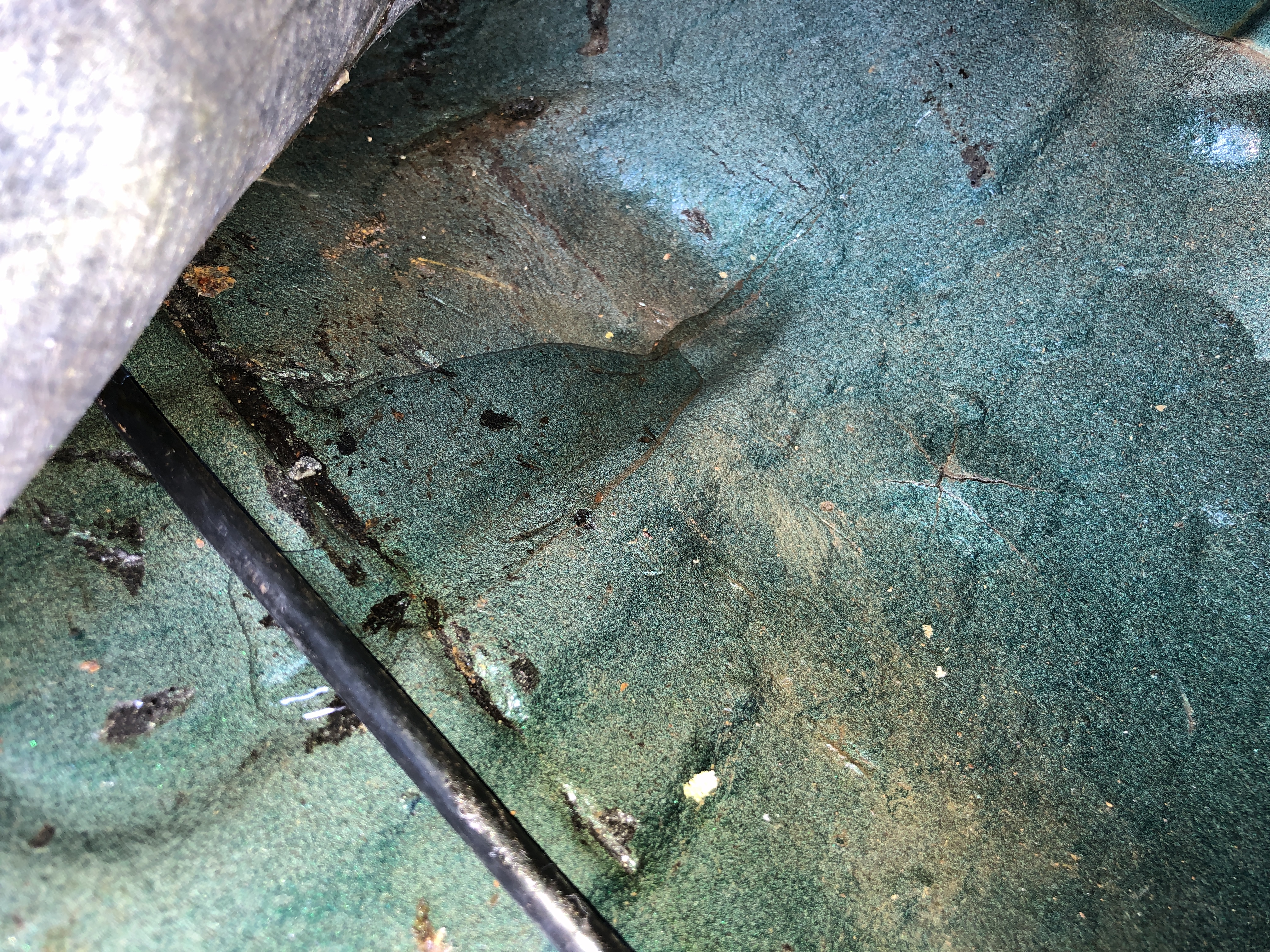

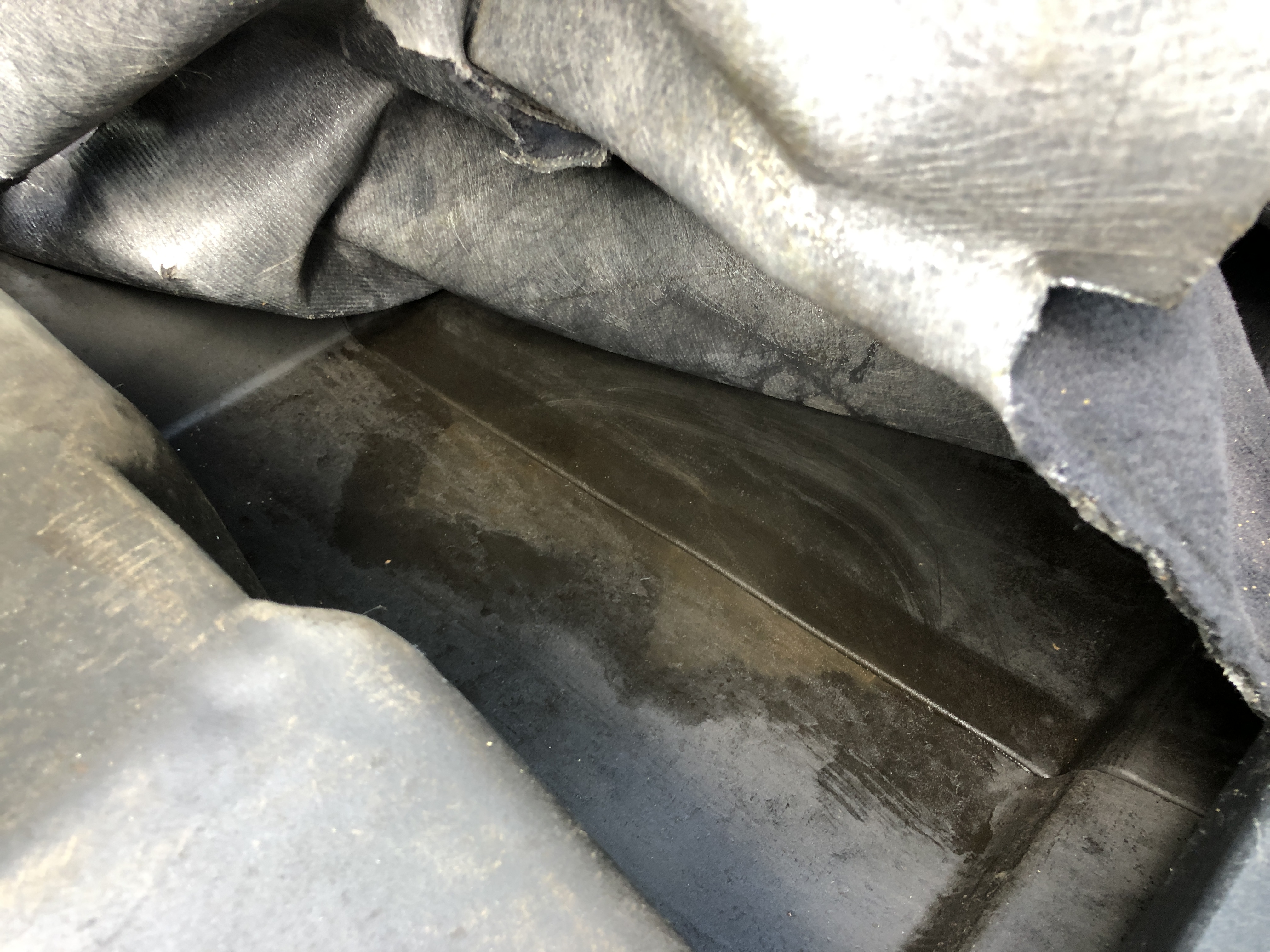

Ik verdenk nu inderdaad de paravan: die heb ik laatst zelf leeggehaald, maar daar zat behoorlijk veel prut in. Maar de mat tegen het schutbord (die ik er niet uit krijg zonder het hele dash te verwijderen, klopt dat!?!? Heb het paneel onder het dashboardkastje er natuurlijk al af, maar matten lijken klem onder kachelbuizen??) is nat. En eronder (heb de huidige mat daar losgesneden om 90% van de rechterkant eruit te krijgen) zie ik roestdruppels, ongeveer 20cm vanaf de A-stijl. En wat roestig gruis als ik mijn hand onder de mat omhoog steek, dat baart me meer zorgen... rot voorruitframe en lekkage daarlangs??
Het gedeelte bij de achterbank ziet er keihard uit:
Een GSA, altijd handig om een achterste mat te laten drogen:
Heb halverwege de middenconsole de voorste mat in de lengte doorgesneden, zodat de droge bestuurderszijde kan blijven liggen. Ook rond de hoogteregelaar heb ik moeten snijden. De twee moeren los, de veer los - maar de koperkleurige unit kreeg ik behalve een tikje speling niet los :-(
Ik ga straks de kleinste bouwdroger regelen van de Boels denk ik, voor de mat tegen het schutbord. Als dat lukt ook de andere matten er even bij, zo'n droger is voor meer m3 dan een XM bedoelt en zou dus redelijk rappo moeten werken. Eerst de andere matten in de lentezon nu!
Als de boel weer helemaal droog is, van buiten stukje voor stukje de tuinslang erop. En eerst preventief de dakrubbers opnieuw vastkitten.

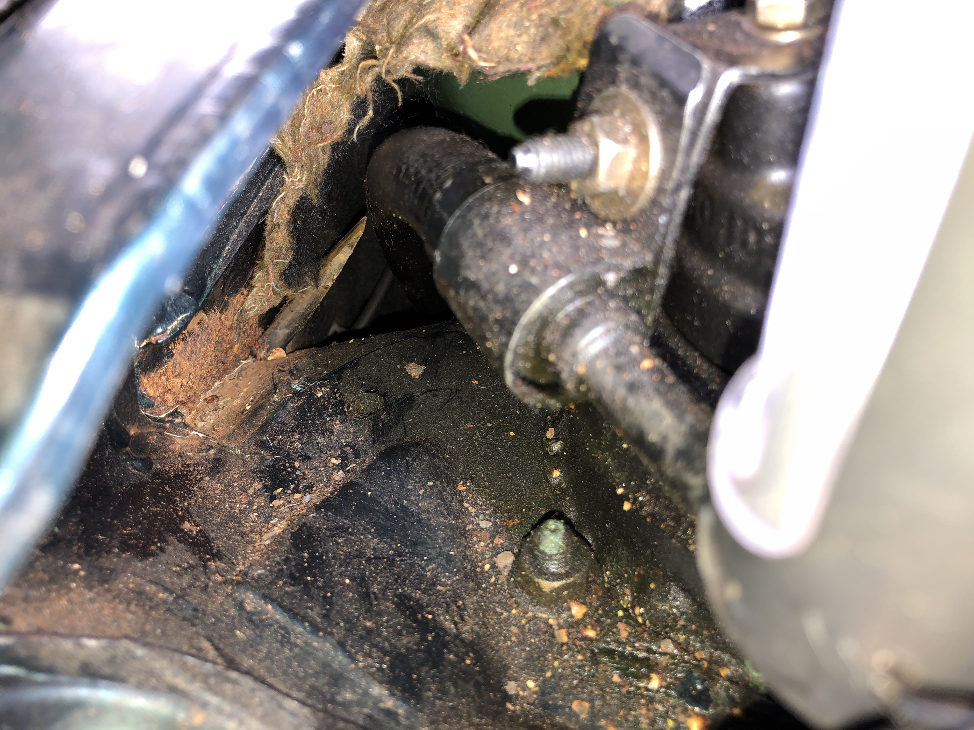

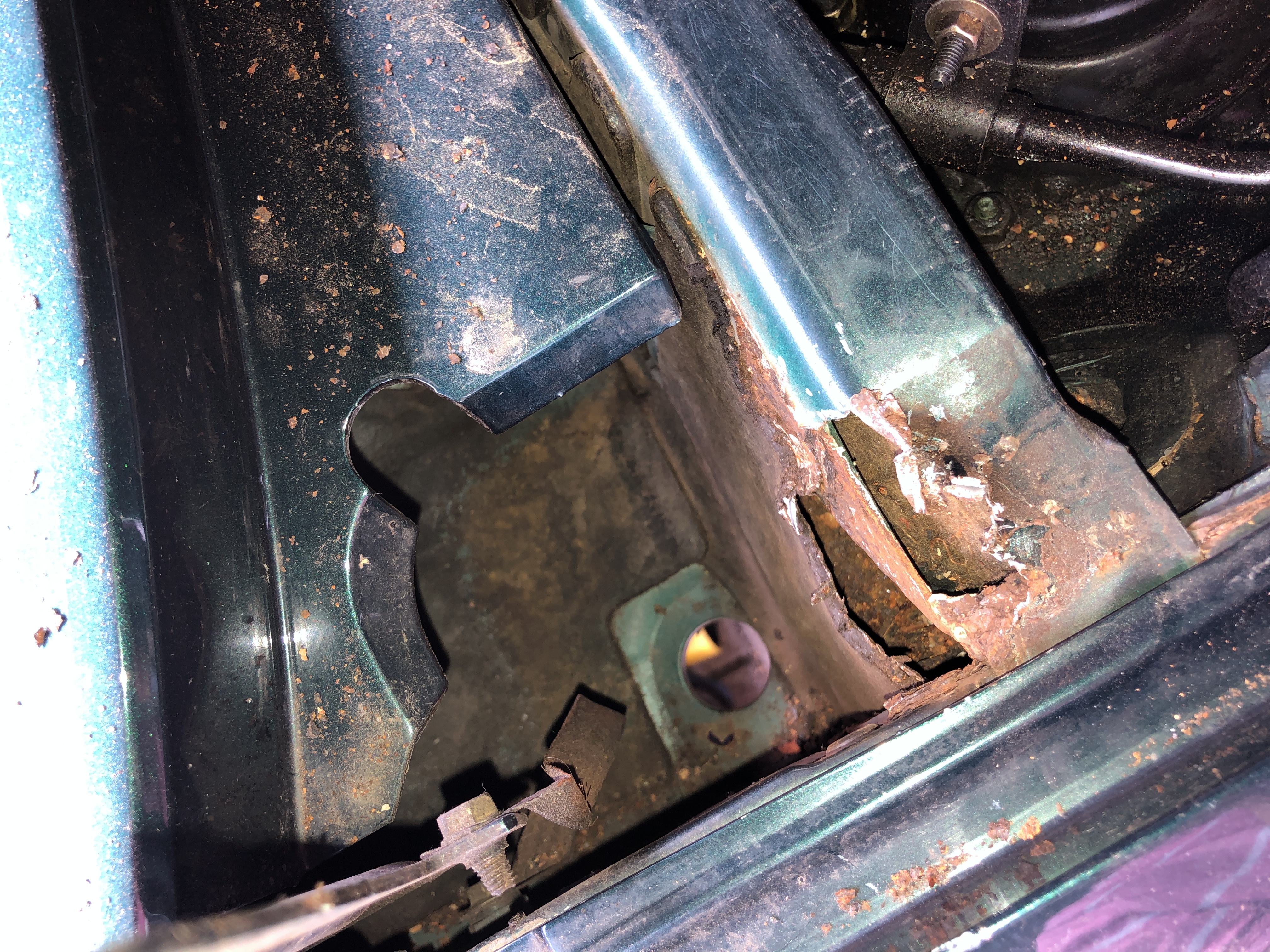

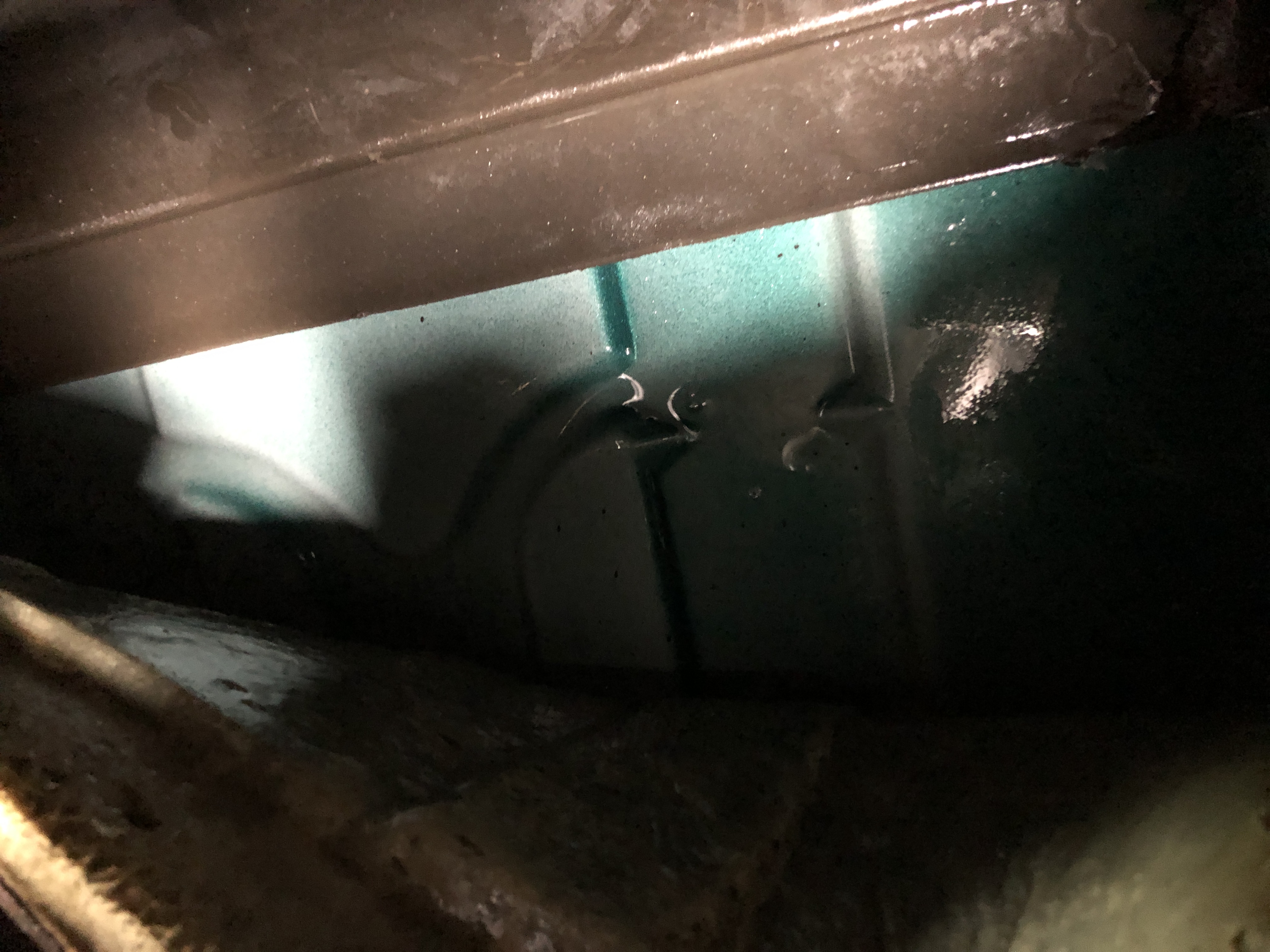

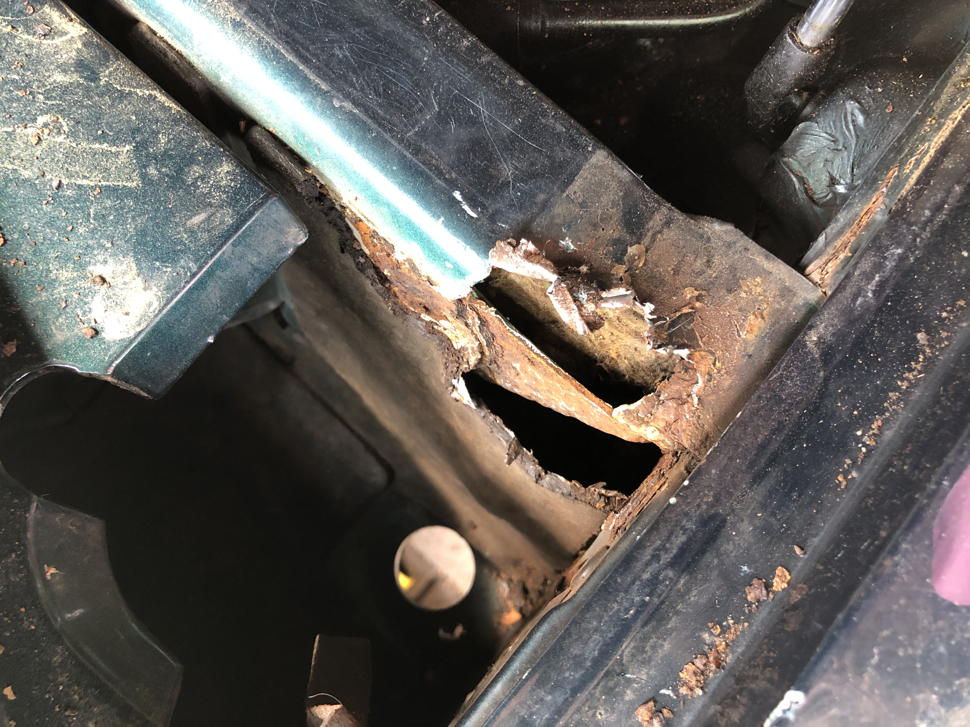

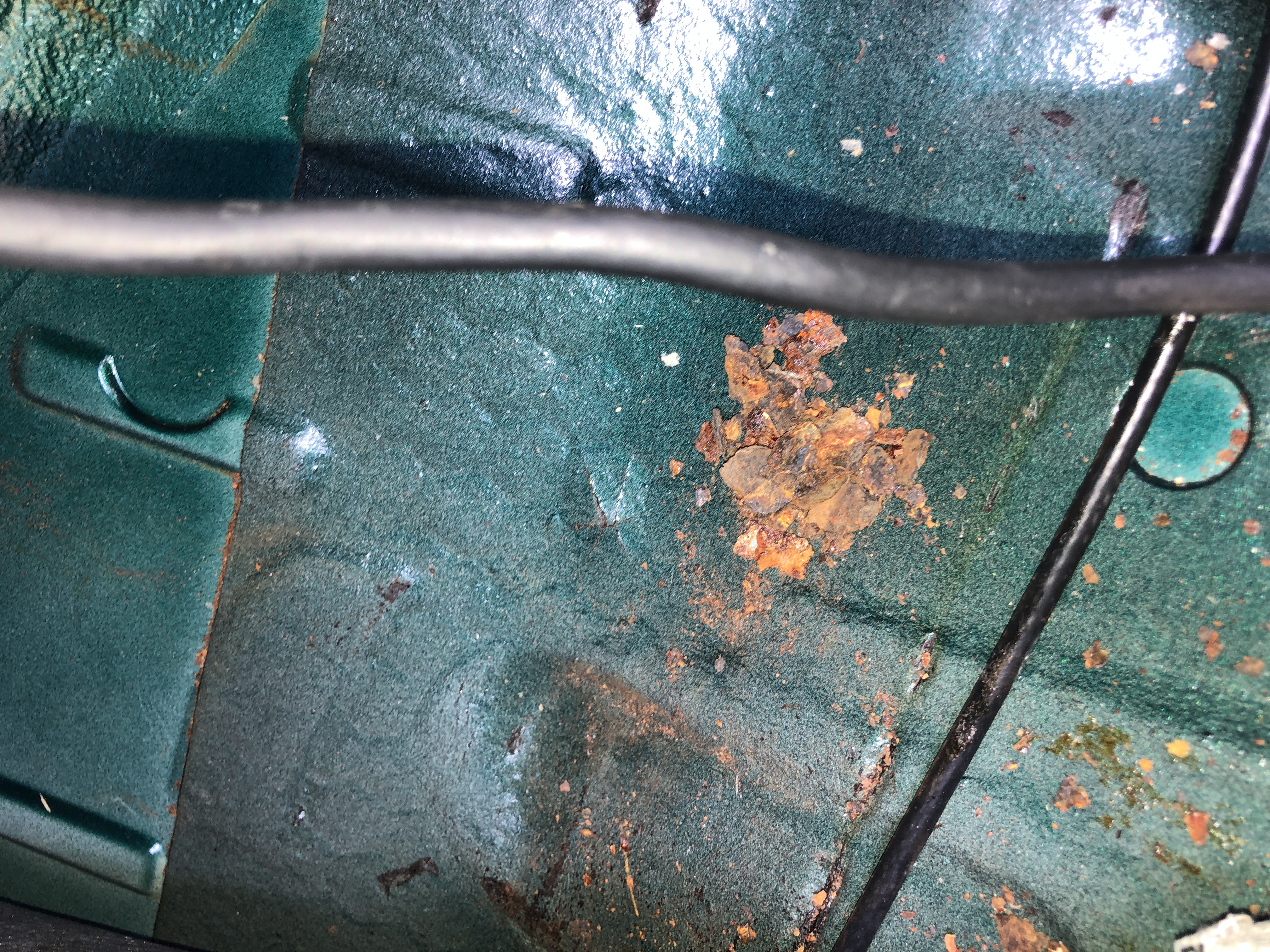

Langzaam wordt de XM steeds kaler op de oprit. Omdat ik die roestbruine watersporen op het schutbord niet vertrouwde, nu verder gedemonteerd. Wiel eraf, wielkuip los, paravan eraf: hmmm niet alleen het spatbord (was bekend) maar ook:
Op de dwarsbalk bij het schutbord lag alleen aan de verdachte linkerkant een zwart rubber, zag er origineel uit maar was dat niet. Na bikken met schroevendraaien en de dremel er op:
Dit is in de buurt van de onlangs al door me schoongemaakt waterafvoer in de paravan. Toen heb ik niet op dat rubber gelet (er zat ook nog zwarte tape onder) en vooral de bladeren verwijdert. De onderkant van de afvoer laat zien dat hier ooit langgggg en veelllll water moet hebben gestaan:
In het interieur bleef ik onder/achter het dashboardkastje ook maar roestkruim vandaan pulken. Na languit (handig zo zonder interieur) onder het dash gekropen te zijn, kon ik met een lange schroevendraaier bij de plek komen. En die na ruw wrikken... erdoor steken! Dit is precies naast de kabeldoorvoer. Die is bedoelt voor een originele kabelboom, maar een vorige eigenaar heeft daar ook de + van de Nokia-carkit ooit doorgestoken. Wellicht is daar de rubbermof niet goed terug geplaatst, want direct op die rand zit de zwakke plek.

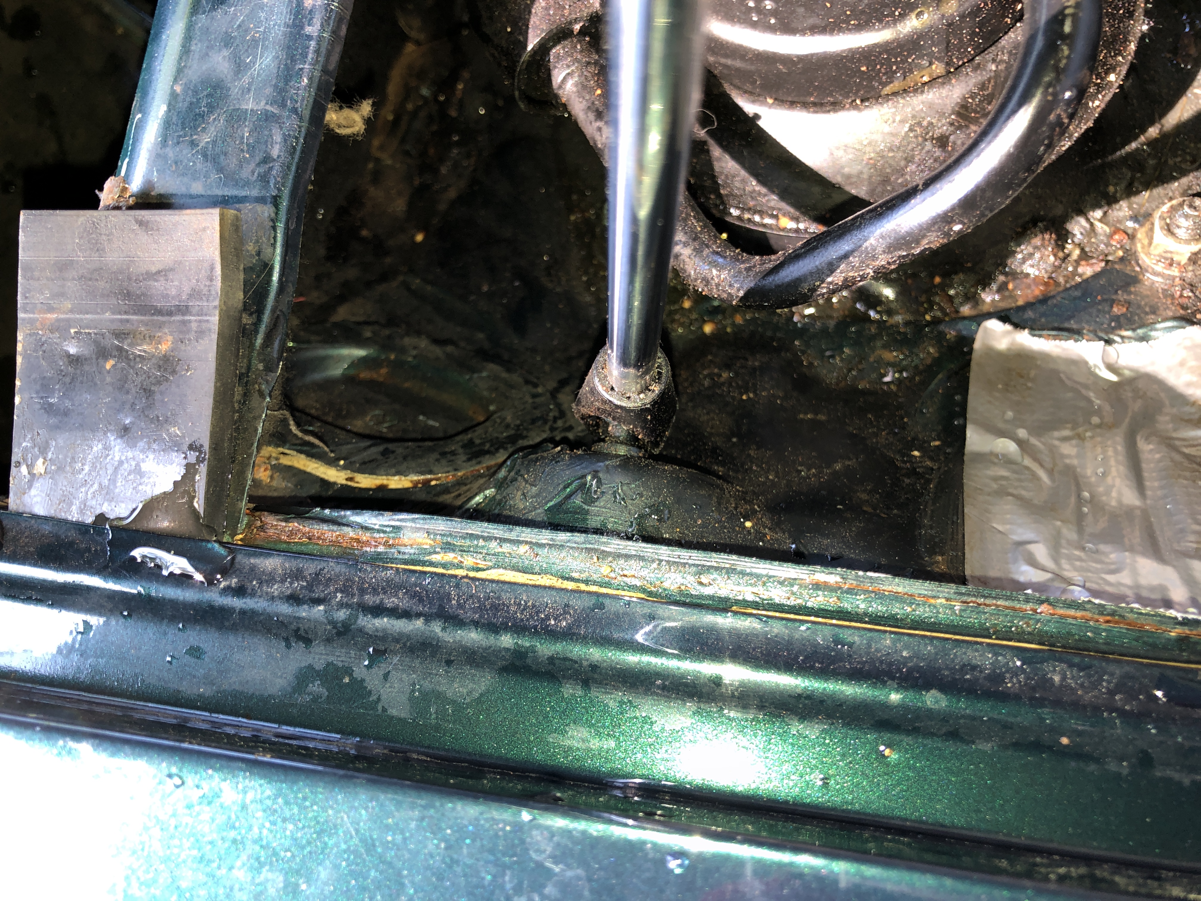

Dit is onder de paravan, onder de leiding van de veerbol. Daaronder loopt de kabelboom die achter/onder het dashboardkastje uit komt. Die kabelboom zie je nu niet, maar als je goed kijkt wel het uiteinde van de schroevendraaier...
Daarnaast nog een plaat van het spatbord. Niet al te ernstig nog.
En van een blikken afdekdop op het spatbord. Ik schrok even maar vooral de blikken dop bleek te roesten, het spatbord zelf alleen wat oppervlakkig. Dat wordt netjes schoonmaken en met genoeg kit weer terug plakken.
Ik denk met het gaatje achter het dashkastje wel de/een oorzaak van de lekkage gevonden te hebben, mede gezien de roest rondom de afvoer van de paravanbak. Mijn idee:
- De paravan heeft bomvol bladeren/modder gezeten.
- Daardoor is de hele paravanbak aan de rechterkant vol water gestaan - of misschien logischer: sneeuw (auto uit Zuidelijke deel van Duitsland)
- Dit heeft de roestschade aan de afvoer en aan het schutbord veroorzaakt, net zo lang tot een deel van het water/de sneeuw het interieur in gelekt is.
- Later heeft iemand dit gezien, de afvoer leeggemaakt en de dwarsliggen "gerepareerd" met tape en rubber.

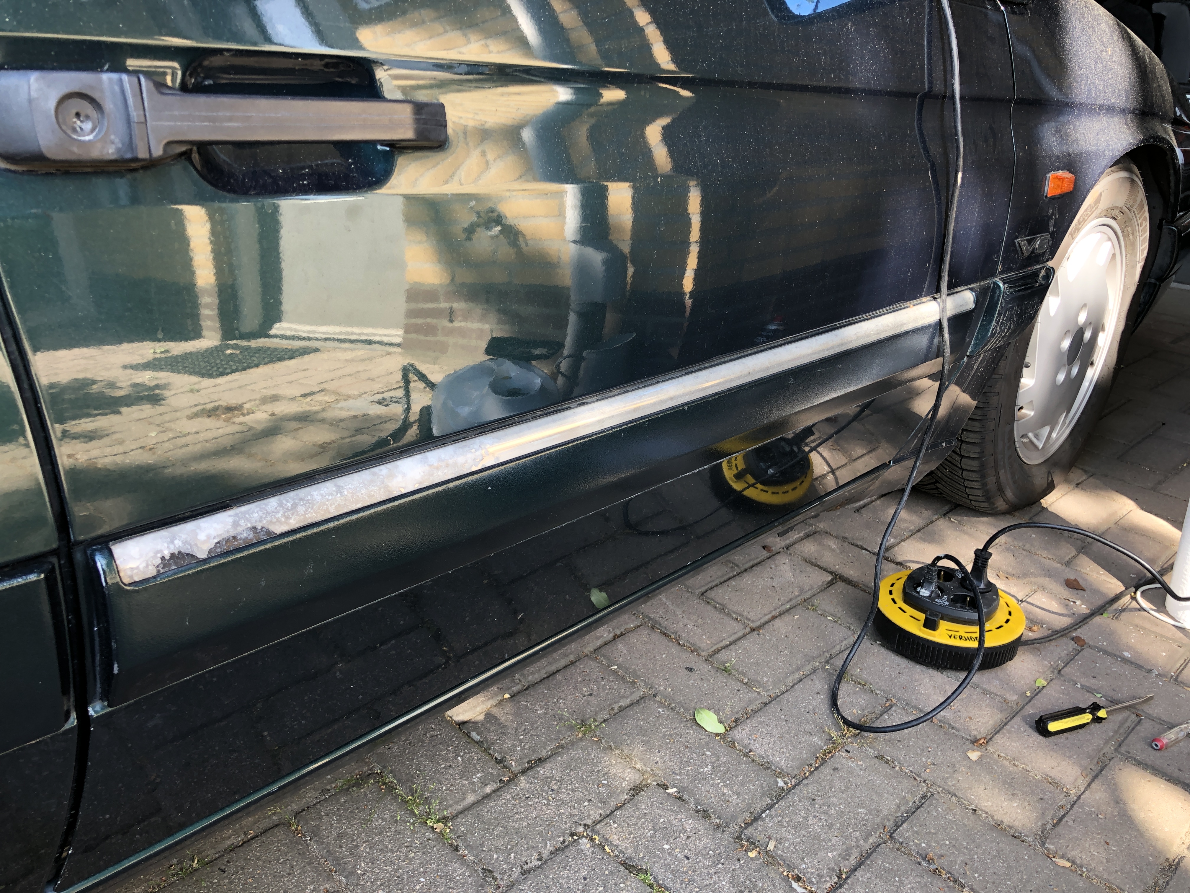

Ik heb nog geen tuinslangproef gedaan, wel twee keer een kleine gieter (2 liter per keer?) rechtsonder over de voorruit gegooid. Da's genoeg om het water echt in en over de paravanbak (paravan ligt er nog af) te laten klotsen. Daarbij bleef het interieur initieel droog, morgen kijken of het niet langzaam toch doorsijpelt. Lijkt me op zich raar, want het gat zit achter de paravanbak, dan moet daar echt water in blijven staan om door te lekken lijkt mij. Maar wie weet...
Morgen sowieso met de tuinslang aan de gang: ik heb gisteren ook de dakrubbers opnieuw ingelijmd, dat zou morgen zeker uitgehard moeten zijn. En gisteren ook links en rechts de RVS sierstrips gemonteerd in plaats van de compleet rotte bloemkoolstrips: van enkele was het transparante kunststof zelfs al eraf gedrukt door het opbollende alu! Die foto's volgen nog.
Rogier1975
afbeelding van Rogier1975

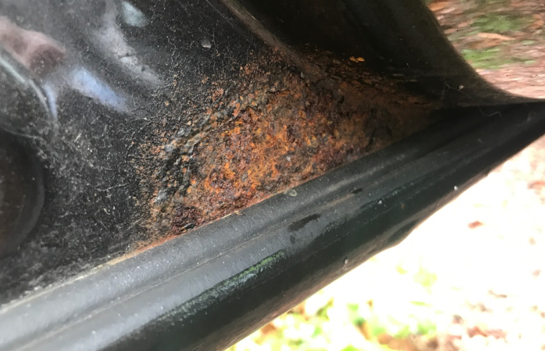

We zijn weer iets verder:
1. Water in de paravanbak: loopt netjes weg, niets in het interieur
2. Water tussen motorkap en spatbord --> loopt over wielkast achter de veerpoot naar beneden naar de roestplek bij de kabeldoorgang --> water over schutbord in interieur, "keurig" precies over de oude spoortjes roestwater...
3. Water over sierlijst in dak, langzaam met tuinslang van achter naar voren: niets in interieur
4. Water over voorruit: niets in interieur
Het lijkt erop dat een eventueel lekkend dakrubber na het inkitten gefixt is, maar ja. Water tussen motorkap en spatbord is bij iedere flinke regenbui of wasbeurt natuurlijk prijs. Nu drogen en dan een noodoplossing met kit aan proberen te brengen achter de veerbol langs en vanuit interieur, maar ja, dat zijn echt noodverbandjes.
Dus: wie kent er een goede XM-lasser, liefst in de buurt van Eindhoven?? Dan gaan we alle zwakke plekken (spatbord onder, paravanbak en natuurlijk dat lek bij de kabeldoorgang) in ene goed aanpakken.
Dat heb ik ook nog nooit gezien. Goed gevonden hoor!  Dit is dus iets waar je op moet letten bij wagens die lang hebben stil gestaan.
Mijn XM had ook 12 jaar stil gestaan bij een dealer. Van onderen was deze XM volledig hard maar er was wel jarenlang water in gelekt.
Het lastige is dat je het niet aan de bovenzijde van de mat kunt voelen. Maar je kunt het soms wel zien aan de rubbers bij de ramen die open kunnen. Als die wit zijn uitgeslagen duidt dat op vocht in de wagen.

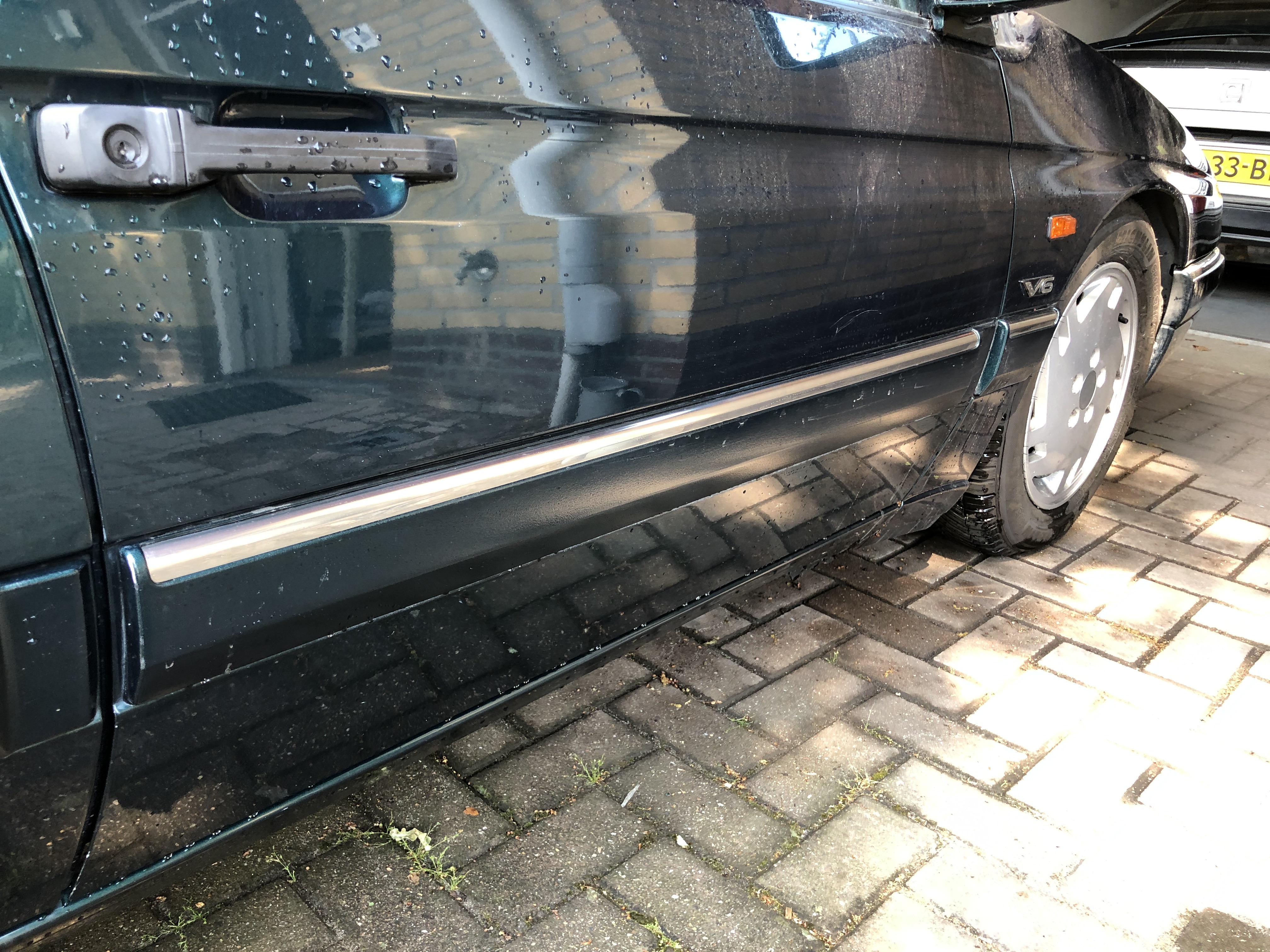

En omdat we toch aan het wachten waren met de vloermatten in de zon, zoals gezegd de sierstrips op de flanken aangepakt.
Voor:
Na:
Grappig, sierstrips van vroege XM's 'rotten' anders dan van latere XM's. Vroege XM's krijgen zgn 'bloemkolen' aan de uiteinden van de strips. Latere modellen worden gewoon mat of bleek maar hebben zelden bloemkolen
