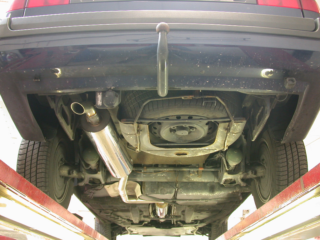

De Es9 zonder / met de dwarse demper.
Van de ZPJ4 heb ik alleen zoals eerder beschreven. Dus daar heb je weinig aan denk ik.

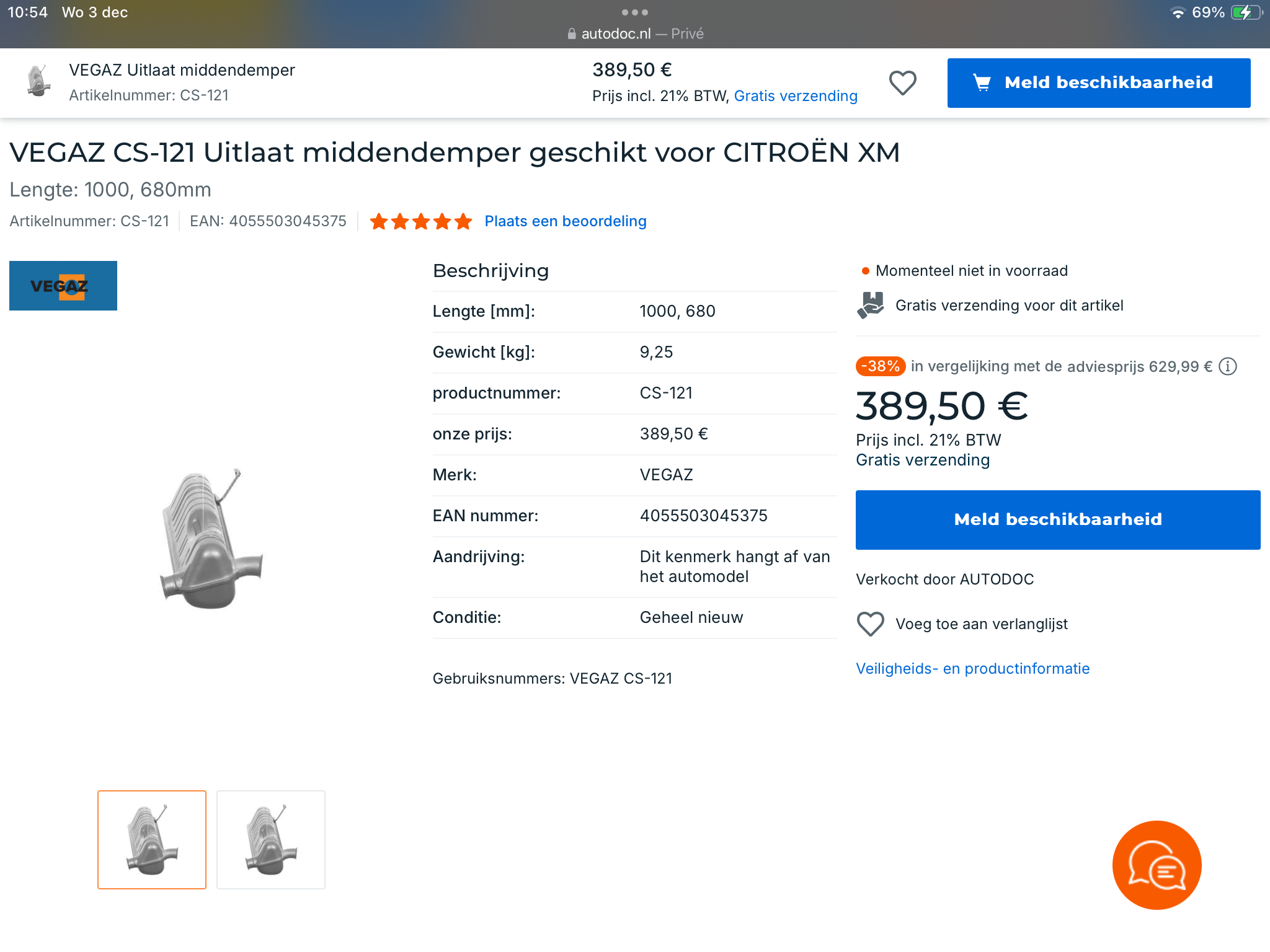

Voor de 4 pitters is er wel wat te koop alleen moet je geduld hebben met bestellen. Ik heb hem ook wel eens van het merk Walker voorbij zien komen. Heb er een tijdje geleden zelf ook een gekocht, na een week of 3 had ik hem binnen. Wellicht bij de fabrikanten zelf kijken? Kost wel wat.
RE: Uitlaat aanpassen / vreemde middendemper eruit?
Hier zijn er nog meer te vinden, veel niet op voorraad maar zoals aangegeven, met geduld en een dikke portemonnaie kom je er wel.
https://www.autodoc.nl/auto-onderdelen/middendemper-10146/citroen/xm/xm-y4
Naast Autodoc zullen er vast nog wel meer zijn.

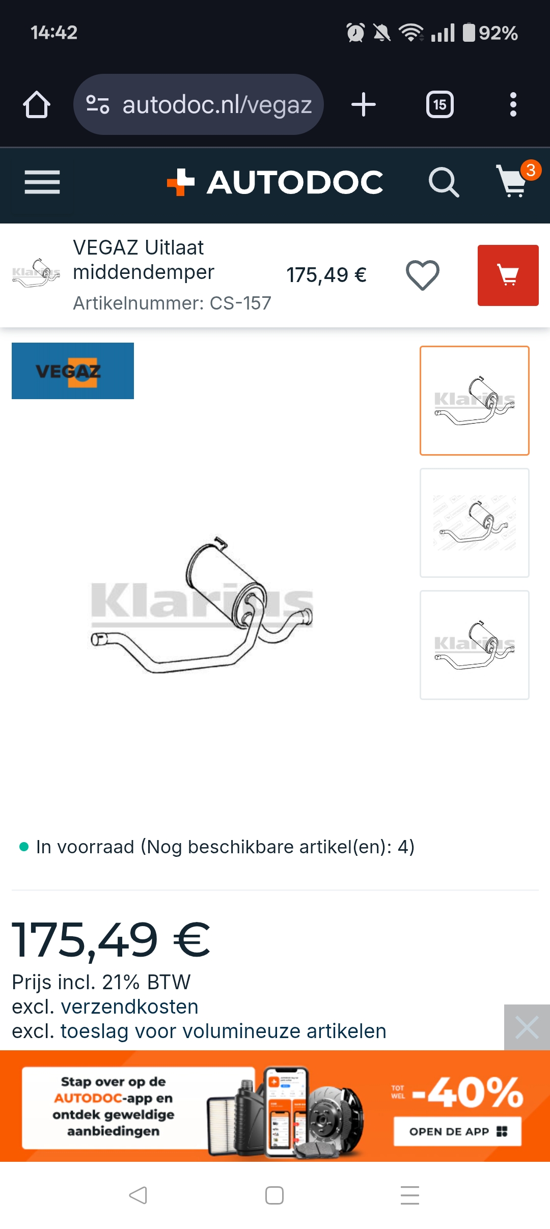

Die van de 2,5 lijkt veel op die van de v6. Andere diameter wellicht?
  • Citroen XM V6 ES9J4 Handbak
  • Citroën XM V6.12 Handbak
Dat is een héél andere diameter..
Maar wel meer oppervlakte, zou zomaar kunnen werken?
Werken doet het altijd wel. Tenzij je echt een dunnere pijp er onder propt. San ga je de motor smoren.
Hoe het klinkt is meer de vraag.  Een grotere diameter pijp geeft over het algemeen een dieper/holler geluid.
Maar ook hier geld weer, welke frequenties gaan weg gefilterd worden.
Nog 2 korte punten.
- Onder de ES9 van m'n pa hebben ze een ZPJ 12kleps voor en midden demper gezet. Einddemper is wel ES9. Een diepe gorgel/bulder gelijk een Amerikaan. Niet zo knoerthard als die pick-up trucks met kachelpijp, maar wel dat geluid en een tik luider dan standaard.
- Die middendemper die de Rus post is voor 2.0 Liter. Die is intern anders dan die van de 3.0 Liter. (Heb ze beiden open gehad ter vergelijk)
Wat dat betreft is het dus een kwestie van proberen. Het einige wat je zeker weet, is dat het anders gaat klinken dan wat je nu hebt.
Of dat beter of slechter is, is smaakgebonden. :)
