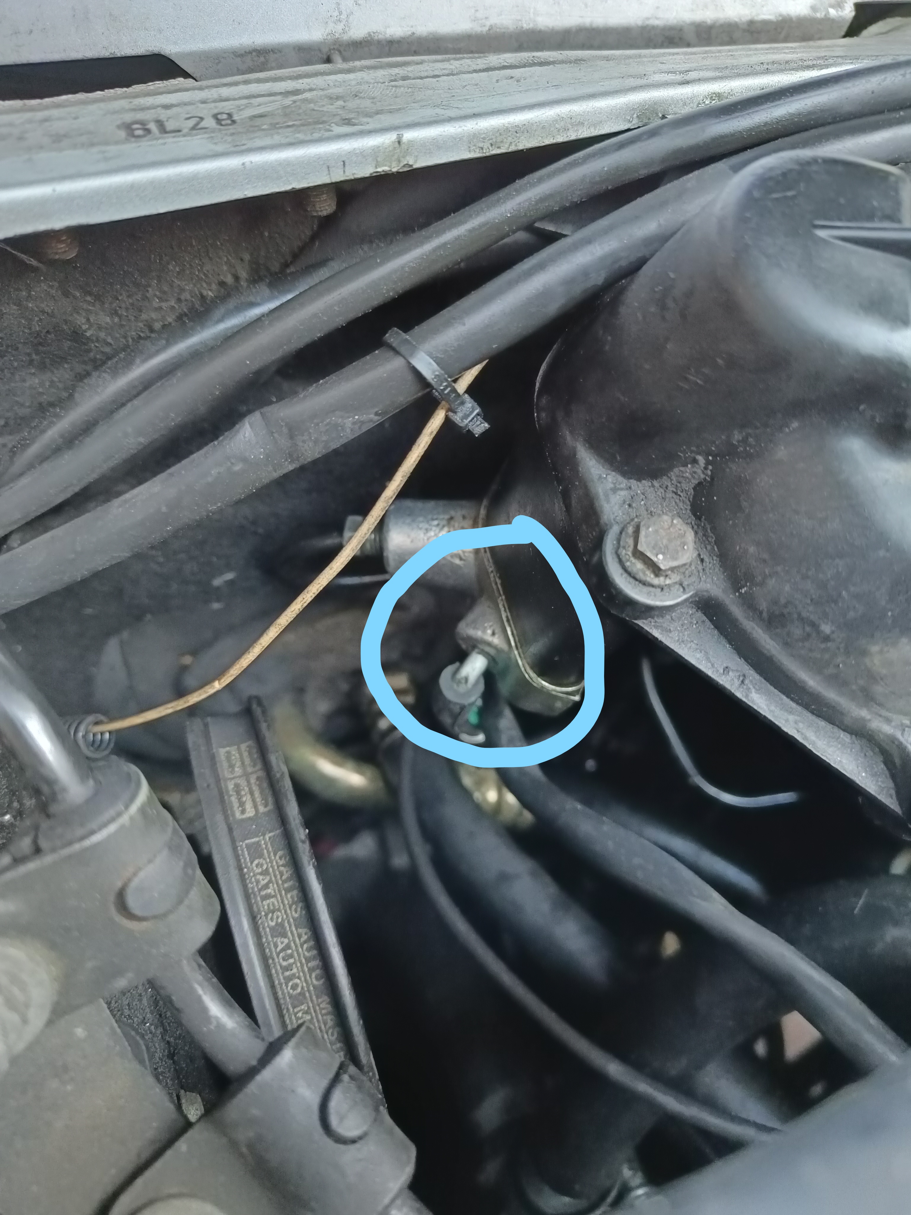

Bij het vervangen van een zwetende regelaar van de Diravi is een van de retourslangen gesneuveld (type 2 met ZPJ uit '96). Was natuurlijk te verwachten met rubber van 25 jaar oud. De tijdelijke oplossing met een metalen verloopje en een stuk slang van een GS zorgt voor een heel vreemd stuurgedrag dus toch maar op zoek naar een originele oplossing. Ik dacht dat het zou gaan om 5270.s7 maar dat lijkt net de andere retourslang. Die ik moet hebben eindigt in een T-stuk met 5 uitgangen (dus inclusief T-stuk en de 5 slangen die er aan geseald zitten). Klopt het dat dat 5270.80 is?
Hij zit rechts op de regelaar aan de geknikte aansluiting.

Dan zie ik inderdaad dat de 5270.s7 maar vier slangen heeft en de 5270.80 vijf. Er staat niet bij vermeld wat nu bepaald wat er op de wagen hoort. Beide staan aangemerkt voor de serie 2 met ZPJ en Diravi.
Vraag me af of je 'oplossing' wel echt de boosdoener is. Of is de diameter van het pijpje echt een stuk krapper? Dus dat de regelaar niet z'n vloeistof kwijt kan?
