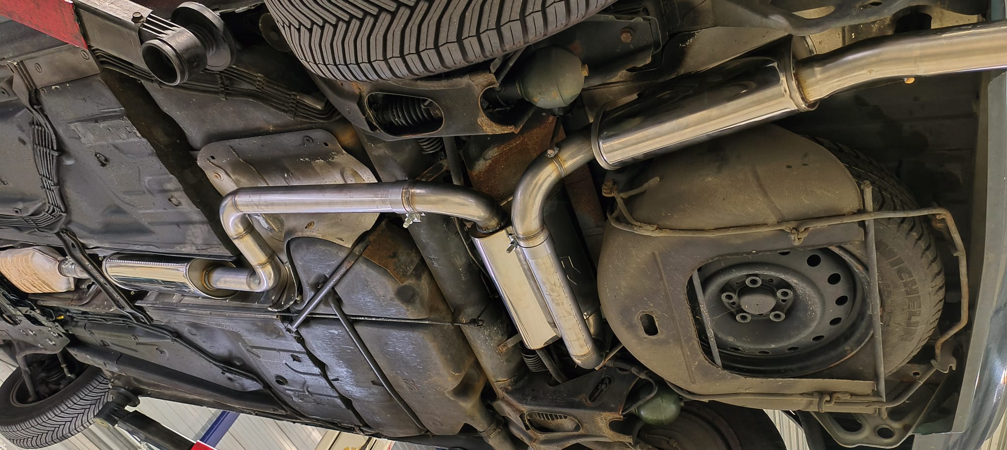

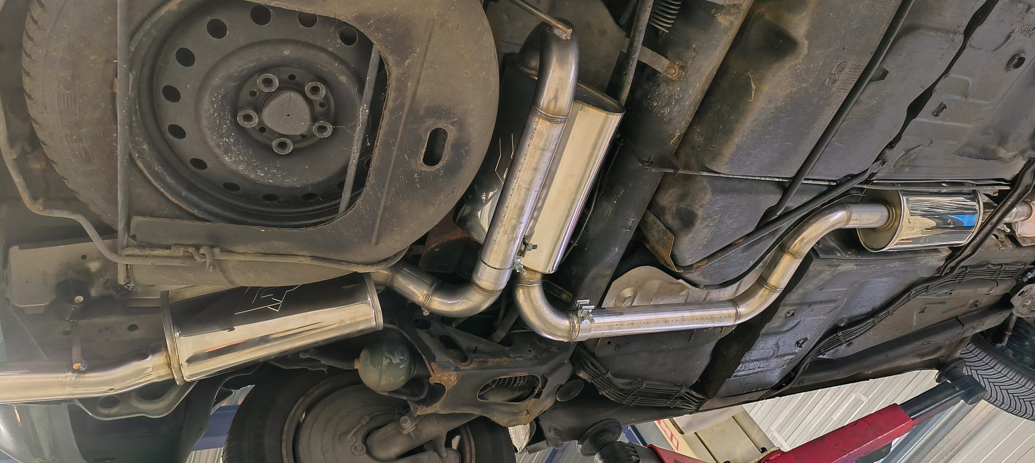

Onder mijn V6.12 zit een nieuwe RVS-uitlaat met 3 dempers - idd ook aardig wat bochtjes ;-)
Ik denk dat het bedrijf van Rus Junior het heeft gehad over het namaken van de originele uitlaat toen ze het hadden over moeilijke bochtjes. ;)
Bij die van jou hebben ze 't toch nog best makkelijk "recht toe recht an" gehouden. :P
@Rogier1975 mag ik vragen waar jij het hebt laten doen? Even nieuwsgierig naar, want het zier er voor de rest netjes uit. En het is bij jou zon te zien een stuk makkelijker om het brandstoffilter te vervangen dan met de originele demper die er dwars onder ligt.

Ah dat ius toevallig, daar heb ik mijn afspraak ook staan. Weet ik dus ook hoe mijn uitlaat er ongeveer uit komt te zien.
Zie alleen dat ze bij jou de katalysator niet hebben meegenomen?

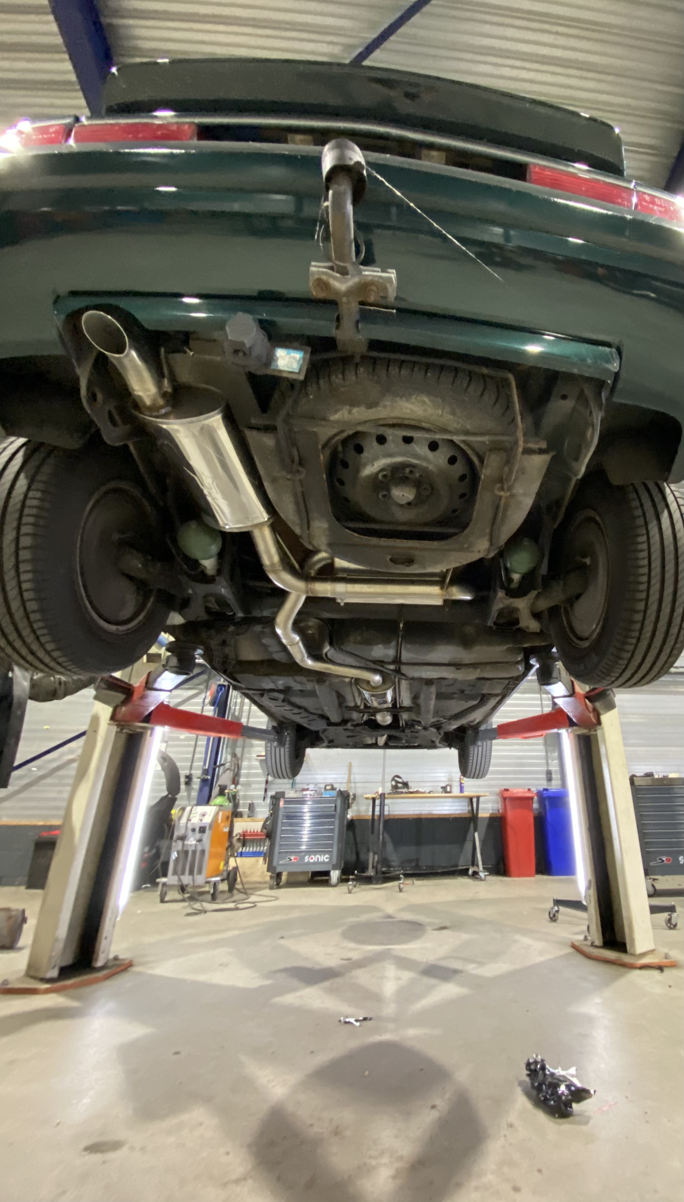

Inmiddels een week rijden en zo'n 700km achter de rug, en de auto doet het weer perfect! Afgelopen vrijdag is de uitlaat vervangen voor het RVS exemplaar met sportkatalysator bij Crooke Tuning in Bunschoten. Met optrekken maakt de auto wat meer geluid (werd er door het bedrijf al voor gewaarschuwd), maar bij continu rijden nog net zo stil. De sportkat is te merken tijdens het rijden, de auto pakt onderin wat lekkerder op.

Heb bij Crooke Tuning in Bunschoten ook de uitlaat vanaf de kat laten vervangen voor RVS.
Ze gaan professioneel te werk om de bochten en dempers netjes te plaatsen.
En je betaald niet de hoofdprijs.
Met oog op de kosten voor een "pisbakken" stalen demper uit Frankrijk was dit een duurzamere en goedkopere optie!
